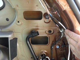

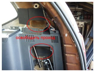

Справа - две?! А можно подробнее?
Вот.

R.e.a.n.i.m.a.t.o.r.
Аватар для R.e.a.n.i.m.a.t.o.r.
Регистрация: 13.05.2013
Адрес: от туда
Авто: de dust1.6 4х4
Сообщений: 208
ОК, жду.
Да не нужно вторую искать, уже писали...открываете полость, смотрите на балонный ключ и увидите прямоугольную наклейку, за ним, черного цвета, похожую на сплэн. Смысла искать вторую нет, потому что сам клапан под бампером имеет примерно такие размеры, как под заглушкой -наклейкой.

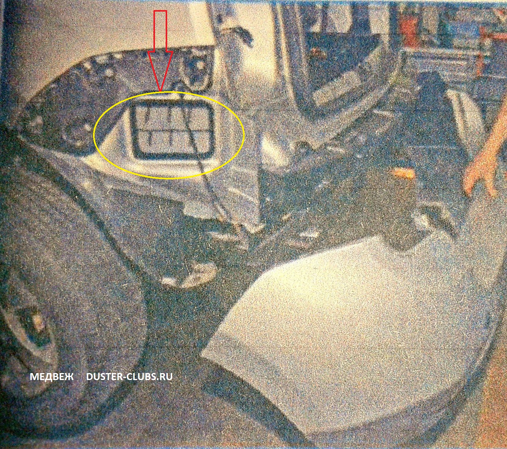

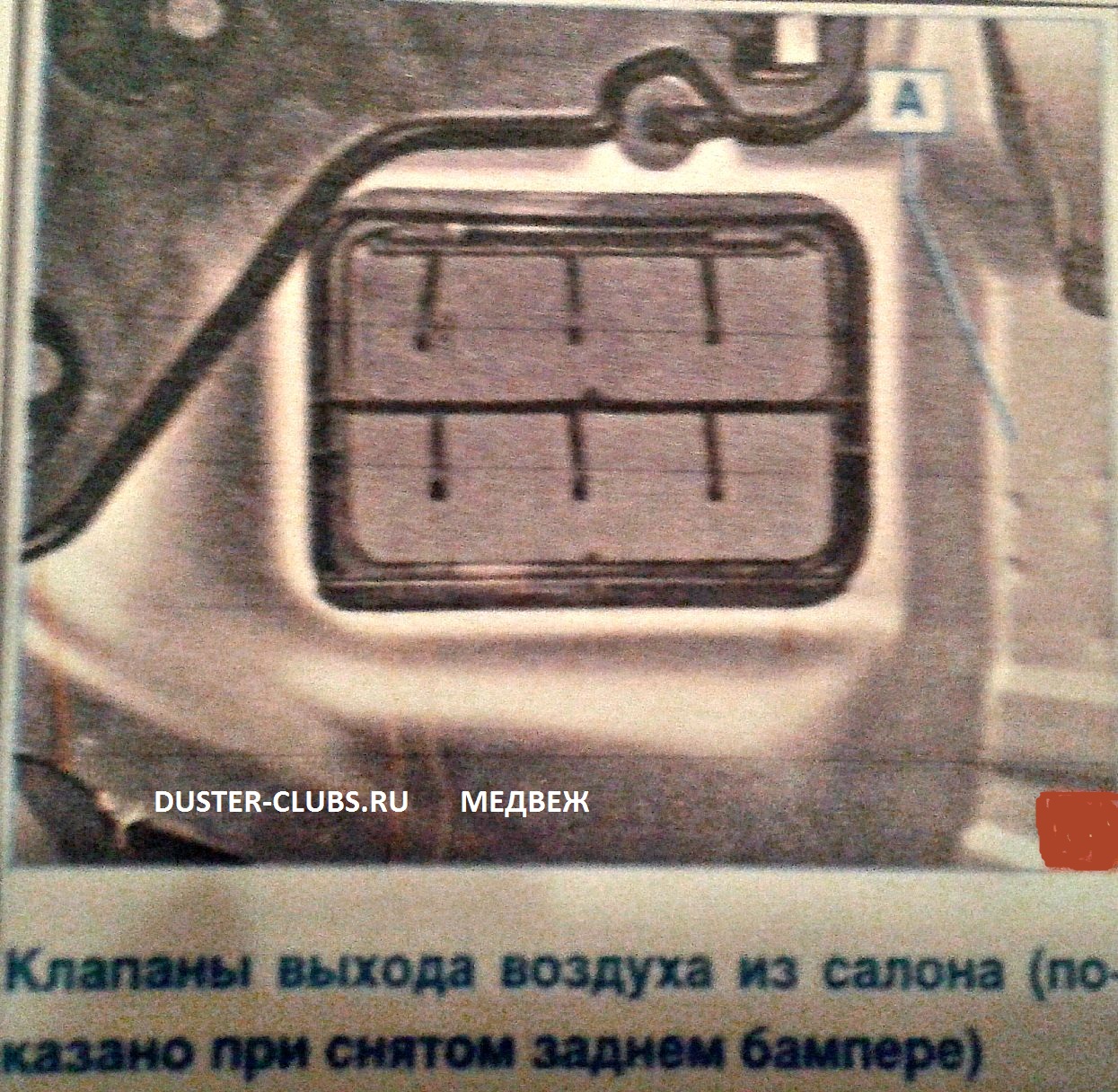

Клапаны выхода воздуха. Расположен под задним бампером.

Открыл заглушку к домкрату, посмотрел - мало того, что там было что-то вроде сплена, так еще и пленкой было заклеено (на фото видны остатки). Отодрал обе.
Фото без (снятия пластика), виден верхний крепеж для баллоника:

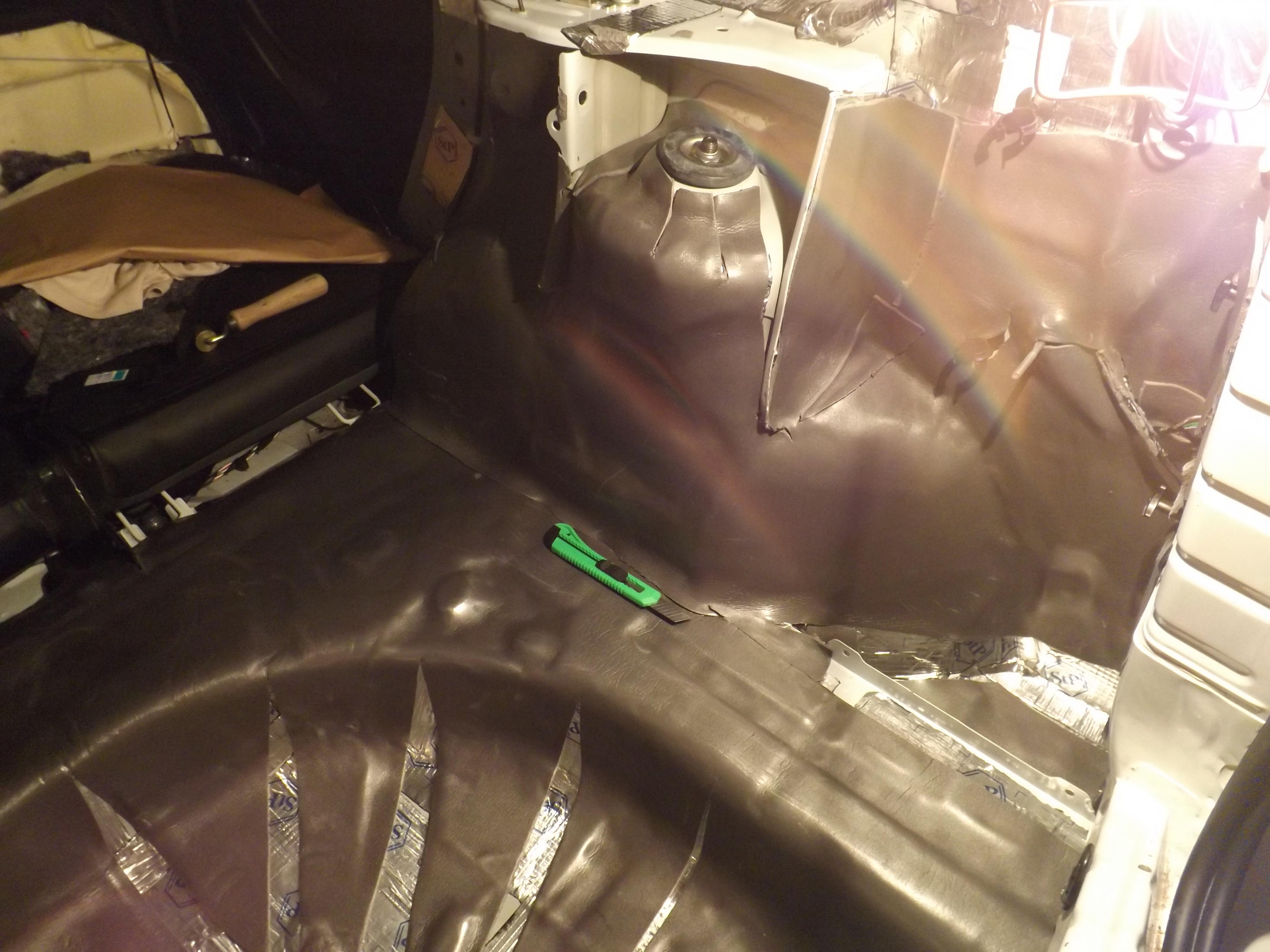

ИИИИ? что изменилось??? я вообще все наглухо там заклеил при ШВИ

Сообщение от Urich Посмотреть сообщение
хуже стало или без изменений ?
сушу стекла печкой, а со ШВИ и тише и теплее)))))))))))))
