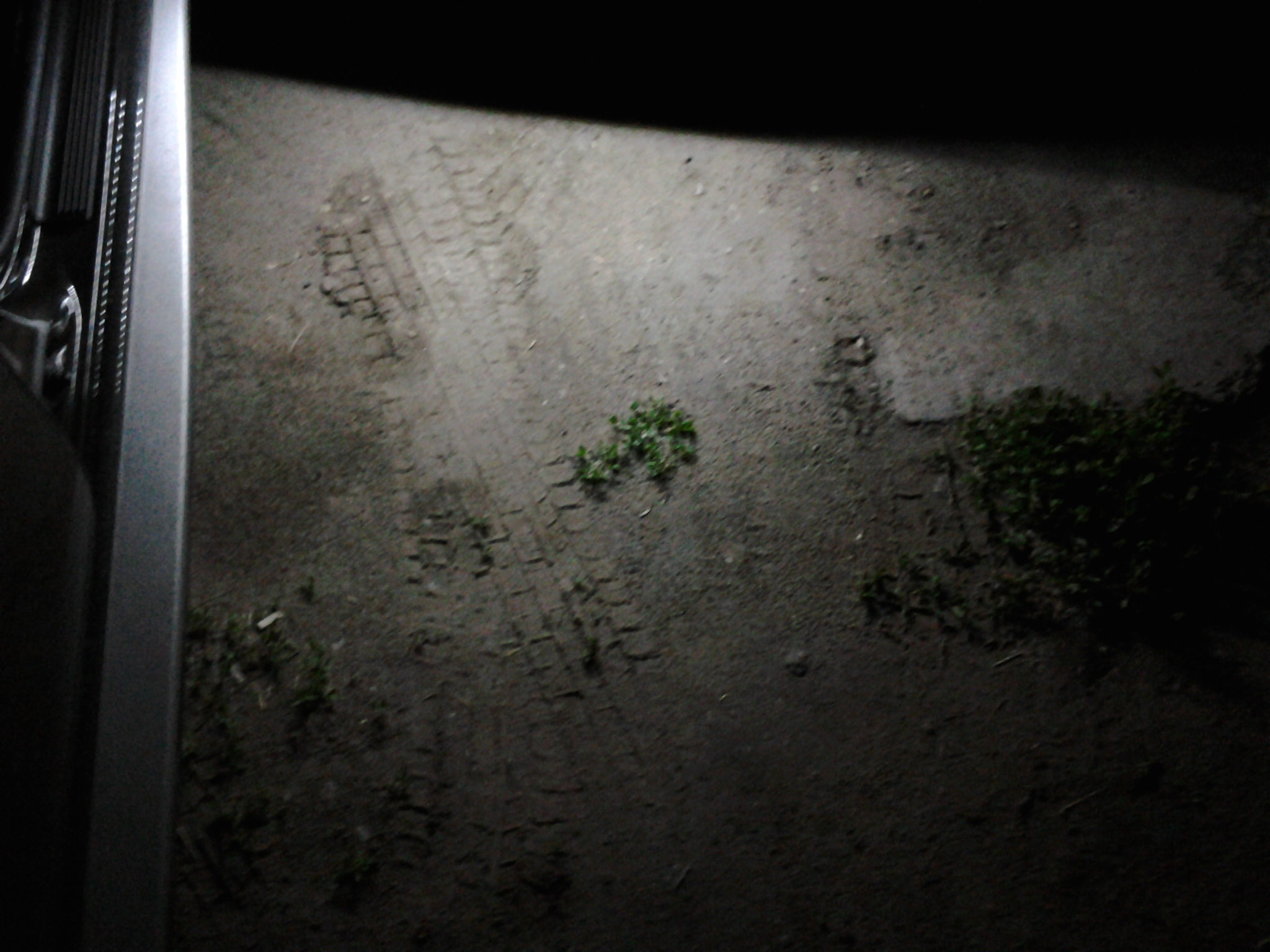

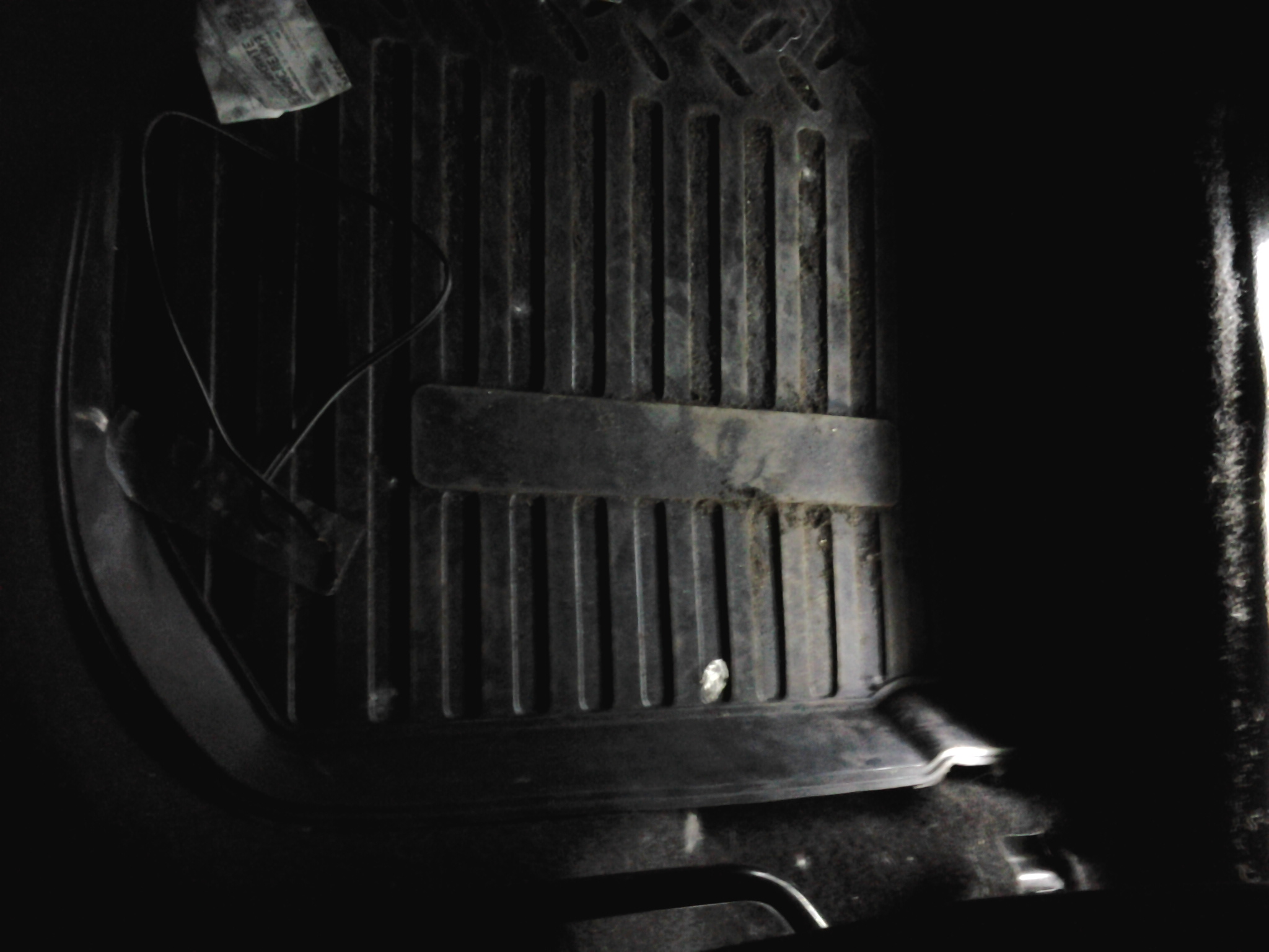

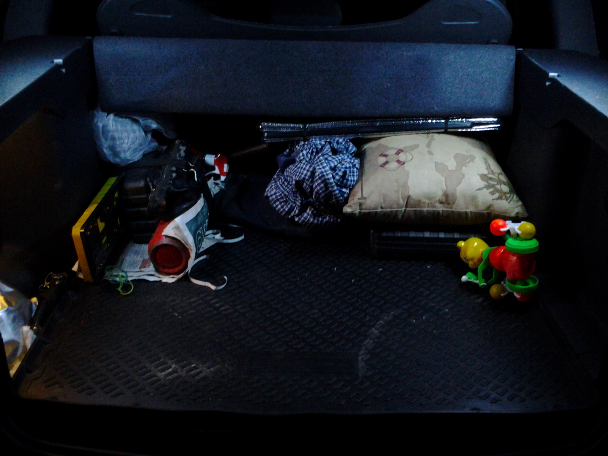

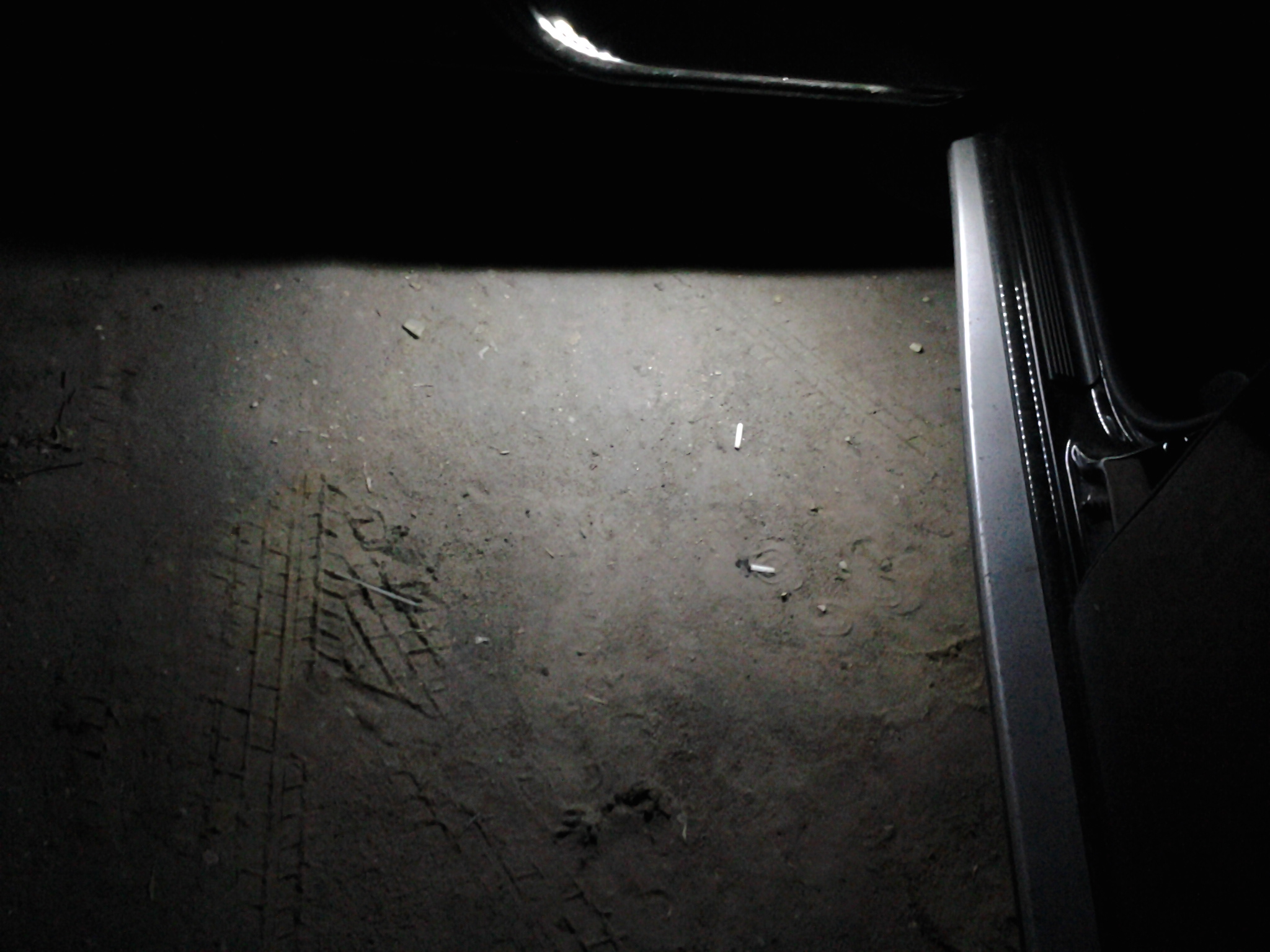

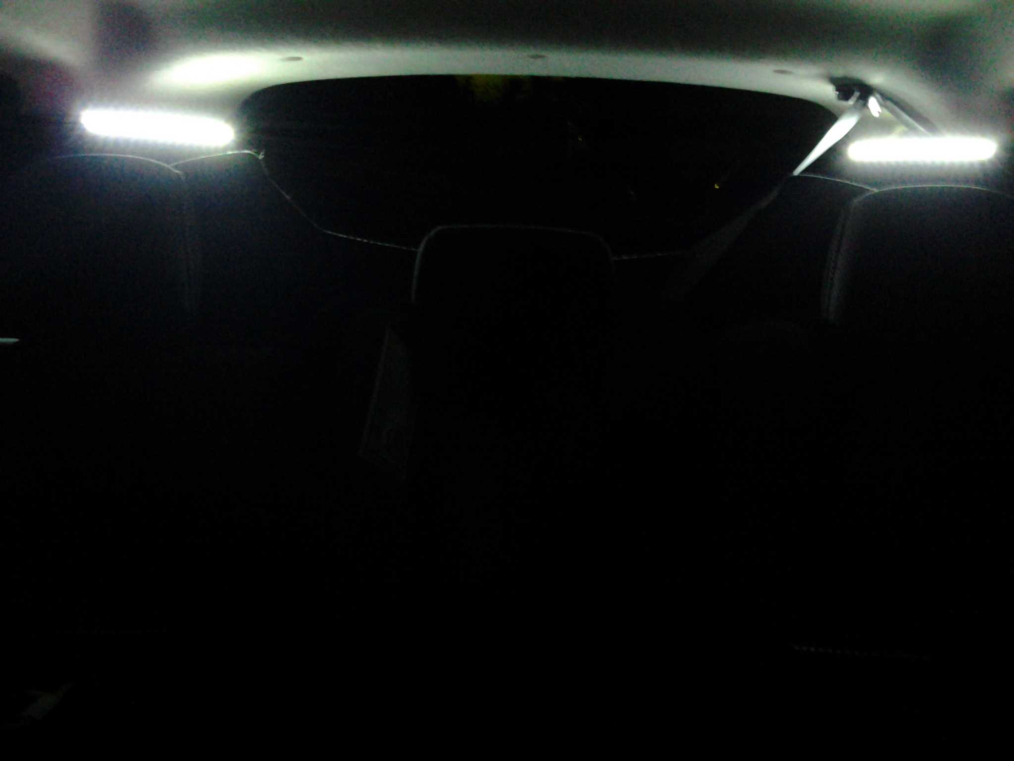

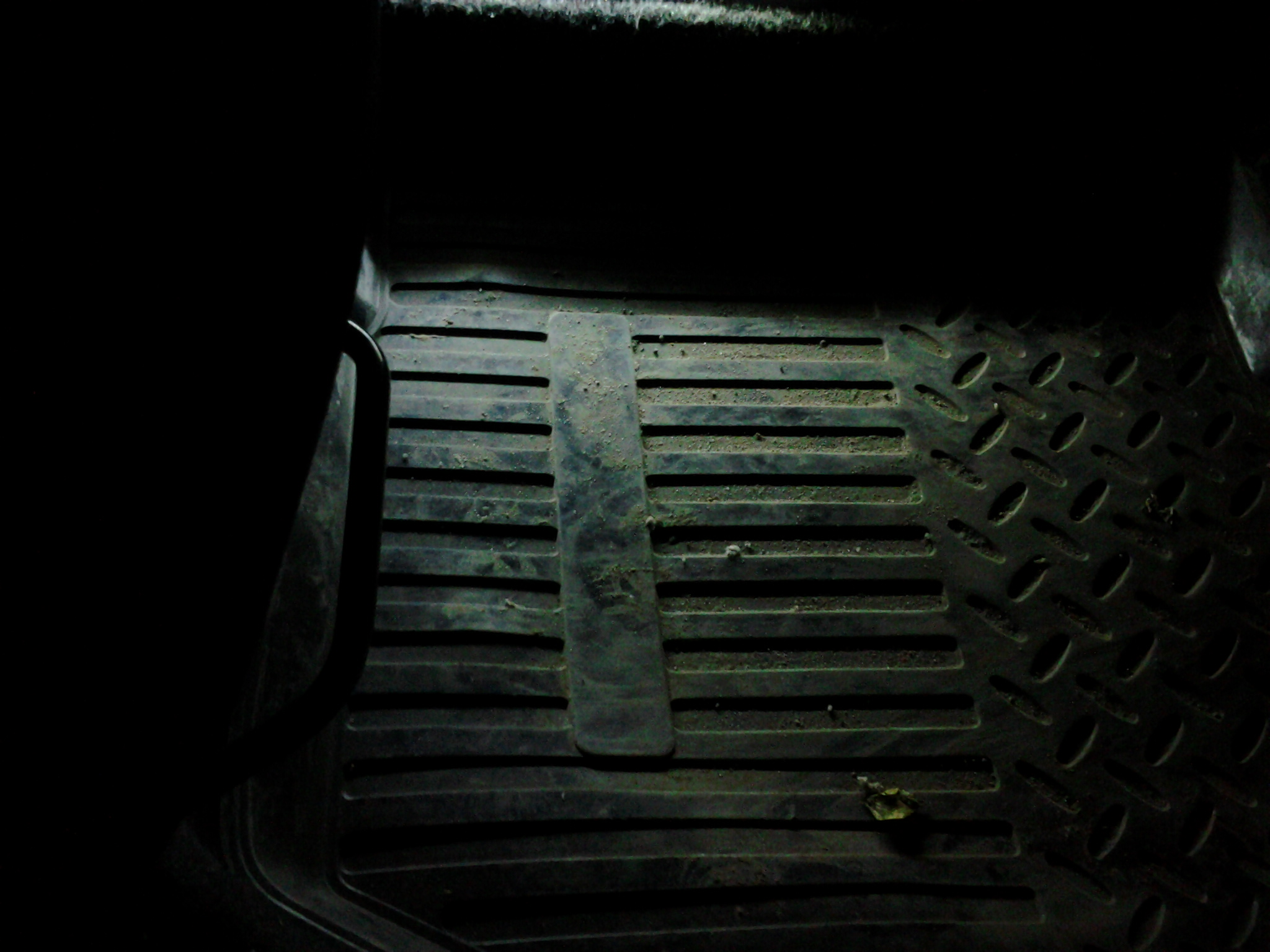

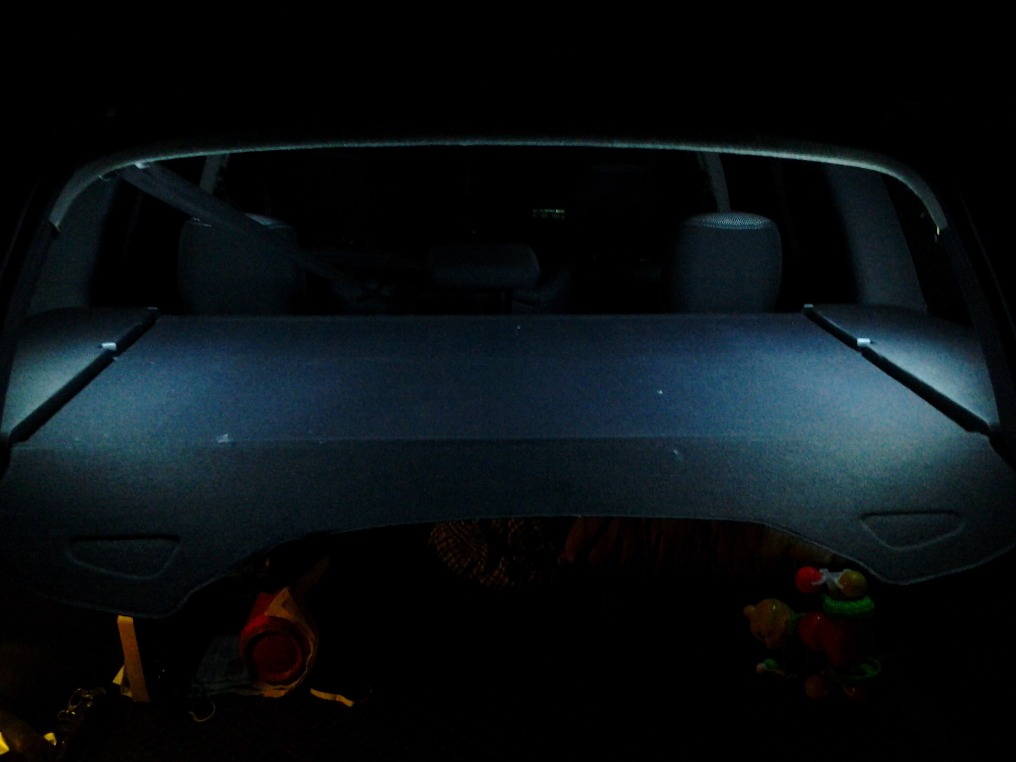

У меня светодиодными лентами получилось вот так. Извиняюсь за качество фото ( фоткал телефоном у него даже вспышки нет).
Две первых. Подсветка при открытии передних дверей.
Следущие две подсветка передних ковриков.
Следущие три салон задних пассажиров и багажника.
С фотографий нетак видно как светло в салоне но ночью реально достаточно света чтоб пассажиры не заблудились.

Sapsan, а на пятой фото это где светит и что светит?
Старый 13.06.2013, 21:10   #43
Светодиодные ленты на стойках багажника они как раз освещают салон для задних пассажиров и багажник. На фото плохо видно освещение салона, но на самом деле освещения достаточно для пассажиров. Единственный минус подключил от багажного фанаря надо будет переделать.
Старый 13.06.2013, 21:13   #44
Sapsan, а от чего хотите запитаться?
Старый 13.06.2013, 21:18   #45
Честно скажу - я в электрики ноль. Я задаю загадки электрику, он говорит что для этого нужно (если это в реале), и делает. Надо будет сделать выключатель у пассажиров, и подсветку ног задних пассажиров.

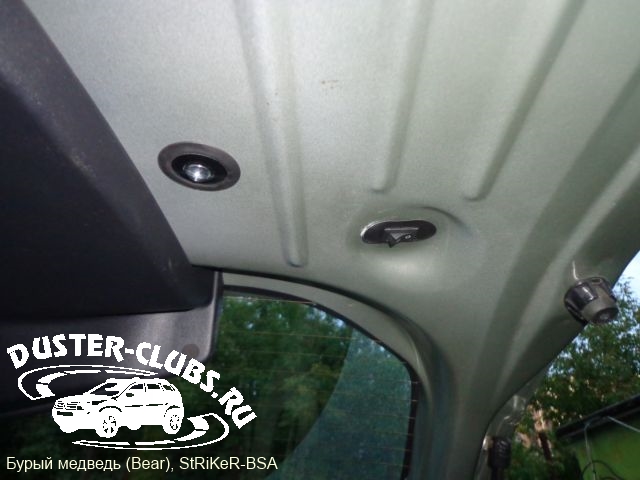

Старый 19.09.2013, 23:27   #46
подсветка в салоне. подключена к штатной проводке салона
подсветка на двери багажника. подключена на габаритам и снабжена выключателем.
больше фото в бортовике
http://duster-clubs.ru/forum/showpos...&postcount=393
http://duster-clubs.ru/forum/showpos...&postcount=410
