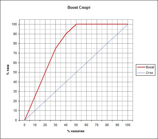

AndyBig, а планируется выход новых прошивок педали бустера, к примеру с дифиринциальным режимом: график электронного нажатия менялся от хода педали не линейно, а дифиринциально! (на данный момент: для эконом. дуга ниже стандартной заводской прямой линии у Динамик и Спорт дуга выше стандартной заводской прямой! ??? А тут в дифиринциальном режиме график был бы сложной кривой?
Идиотский вопрос: для чего?
График работы бустера и сейчас не линеен.
ID:	18315   Нажмите на изображение для увеличения
ID:	18316   Нажмите на изображение для увеличения
