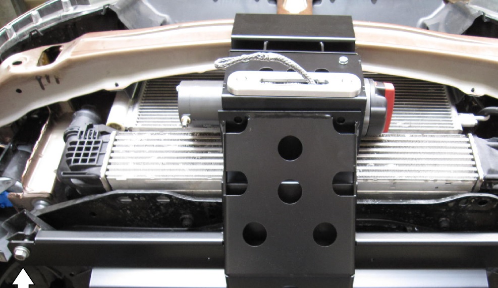

Всем привет.
И так сегодня исправили недочёты пред серийного комплекта.
Кстати компания называется Стократ.
Сделали дырку для сливной пробки. Теперь масло можно сливать не снимая площадки. По проблеме "задевания трубок гидроча", у страха глаза велики... При полной установки оказалось, что зазор есть и достаточный. Ничего не будет тереться. Крепёж переделывать не нужно.
Завтра снимут все размеры и отправят на завод. Потом будут резать бампер и подключат всю электрику.
Готовые экземпляры будут в Москве в конце января. Лебёдки и метизы в Москве, а площадки будут доделывать и после отправят в Москву.
На фото видно, что сняли статор лебёдки... так было удобней ковырять с площадкой... боялись повредить радиатор.
По цене на изделием компании Стократ...
О скидке договорился.
Полный расклад буду писать в личку

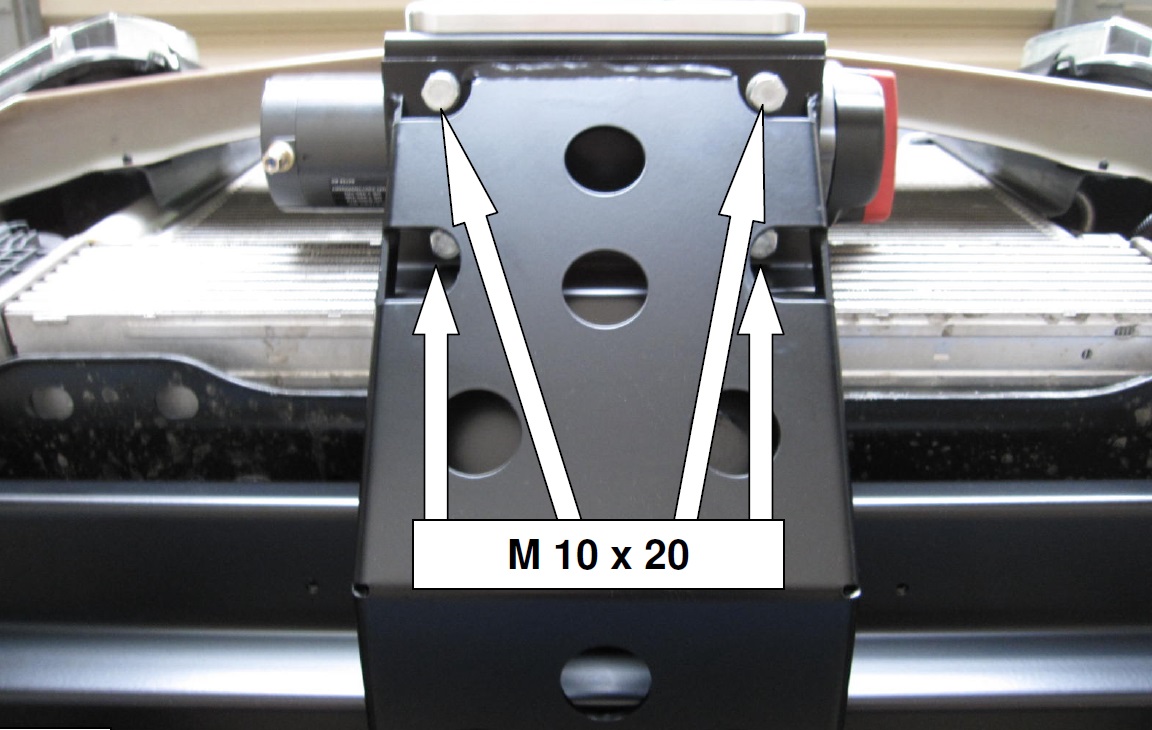

Янек, можно побольше фото, как крепится нижняя площадка к подрамнику. Поподробнее пожалуйста.

Сообщение от SMOG Посмотреть сообщение
На 4 фото два болта, они дублируются с другой стороны. То есть 4 болта, 2 передних на большие передние болты подрамника а задние 2 в дырки между рычагами.

Передние болты подрамника используются штатные? Какая толщина металла траверсы нижней площадки? И как вы выразились про 2 дырки ( всетаки назовем их сотверстиями) на фото плохо видно, но там стоят заклепки. Или нет? "Сделали отверстие под слив масла", а забыли , что Техническое Обслуживание включает в себя не только замену масла , но и комплекс контрольных процедур, при которых требуется демонтаж защиты. В общем очень много вопросов возникло по установке сего девайса.
Передние болты подрамника используются штатные? Какая толщина металла траверсы нижней площадки? И как вы выразились про 2 дырки ( все таки назовем их отверстиями) на фото плохо видно, но там стоят заклепки. Или нет? "Сделали отверстие под слив масла", а забыли , что Техническое Обслуживание включает в себя не только замену масла , но и комплекс контрольных процедур, при которых требуется демонтаж защиты. В общем очень много вопросов возникло по установке сего девайса.
Даже если надо будет снять сей девайс... это можно сделать... восемь болтов и нижняя часть снимается, а лебёдка с верхней частью остаётся на месте.
За дырки прошу прощения.
По заклёпкам.... Она же не тянет именно за заклёпки!
А вся сила распределяется поровну на все точки крепления.
Я бы посмотрел на Вас, если бы Вы увидели как крепиться румынская площадка под лебёдку....
Знаете бывают случаи когда площадка крепиться вообще на 2 болтах.... и нечего всё работает ничего не отрывается...
Какое техническое обслуживанием Вы имеете ввиду?
Напишите все вопросы. Постараюсь на них ответить.
