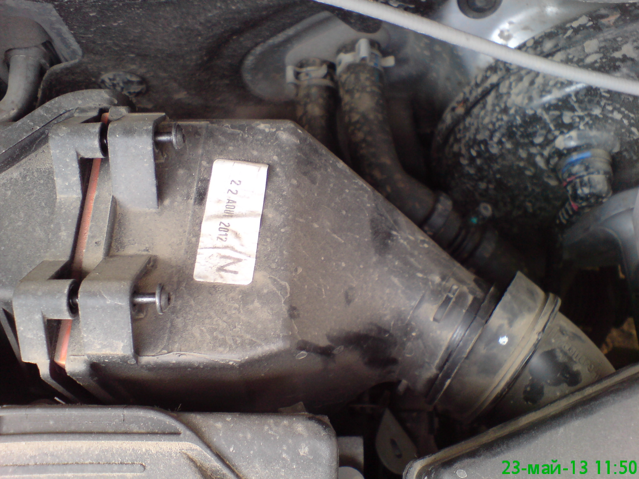

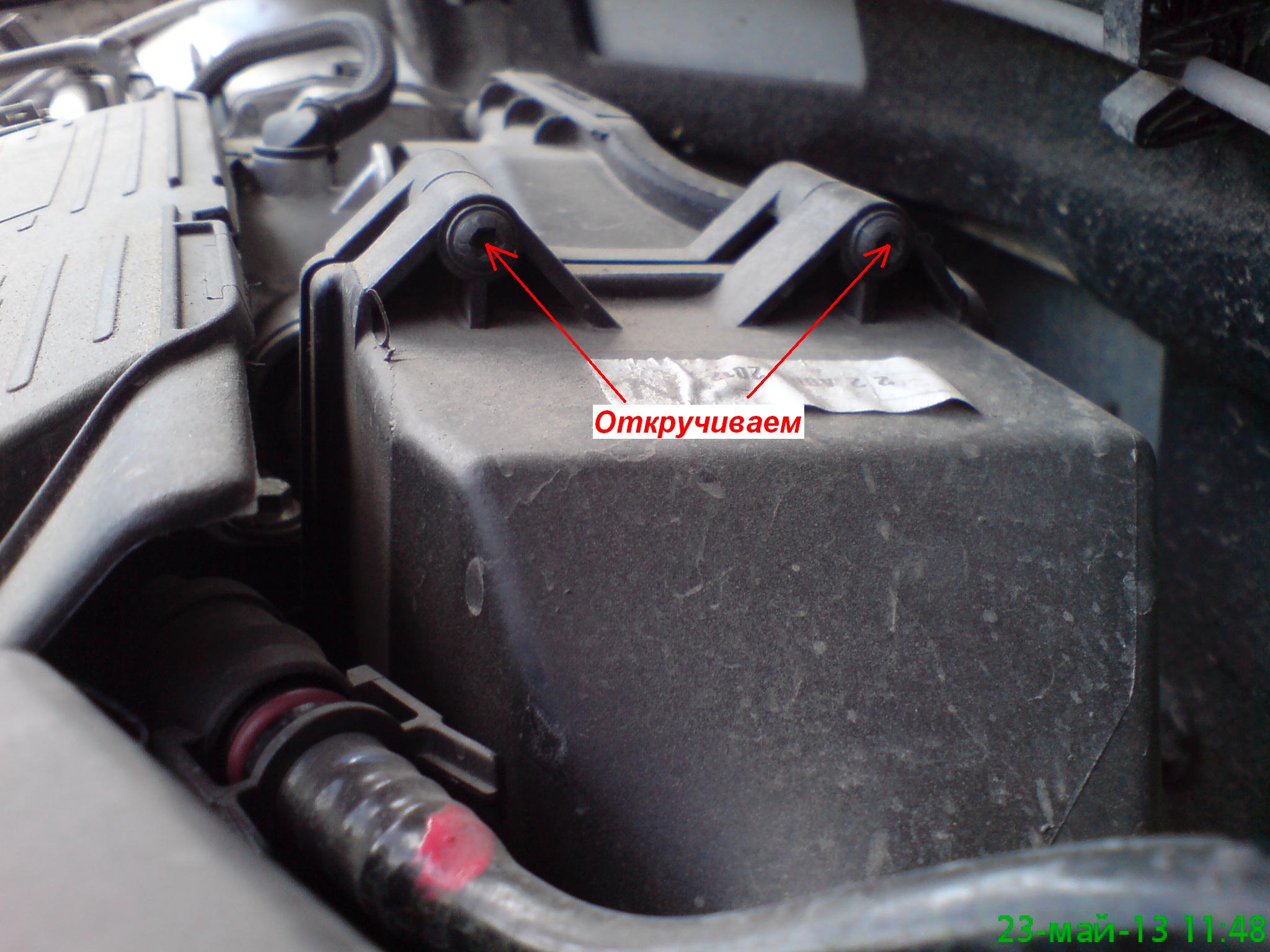

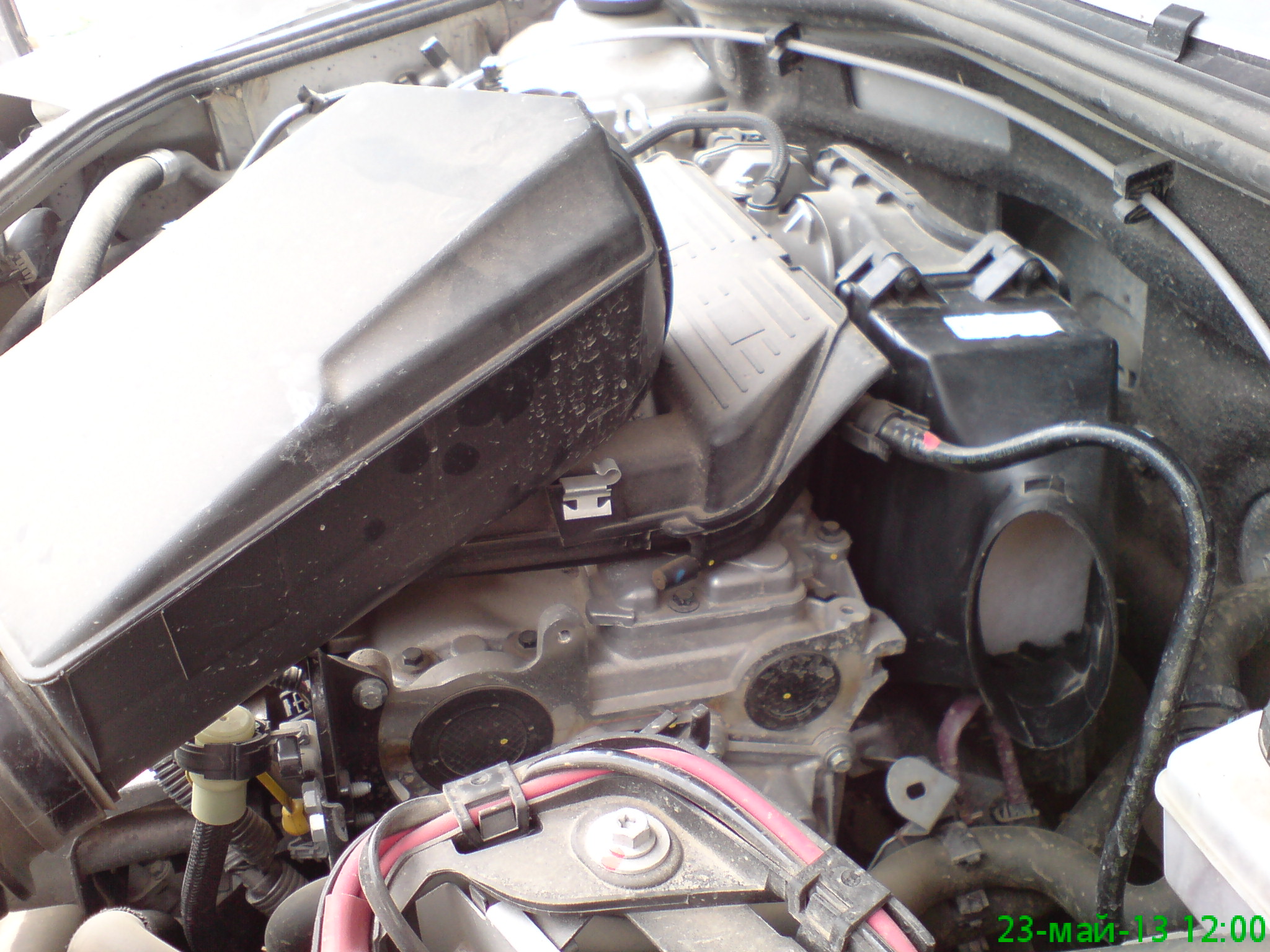

Собственно сабж, машина начала проваливаться при старте, решил глянуть в каком состоянии находится фильтр. открутил два шурупа,а дальше все не понятно, как дальше снять крышку добраться до фильтра. Может кто уже снимал подскажите. Думаю многим будет интересно.

Fe-man, где то на старом форуме кто-то писал как снять корпус воздушного фильтра. Я для себя на будущее шпаргалочку сделал, только без фотки. А текст был следующий:
"1. Выводишь впускной патрубок из окна на ребре жесткости за передней левой фарой и стягиваешь потом этот патрубок с входного отверстия в корпус воздушного фильтра(отверстие это видно на фото№3).
2.К выходному патрубку из корпуса воздушного фильтра присоединена гофра ,идущая на компрессорную часть турбины,так вот ослабляешь червячный хомут крепления этой самой гофры к выходному патрубку корпуса воздухофильтра(для того чтобы после сдергивания корпуса воздухофильтра,можно было его немного провернуть вверх,не снимая корпуса полностью).
3. На корпусе воздухофильтра,ключом на "10" откручиваешь болт крепления датчика давления наддувочного воздуха.
4. Взяв двумя руками за переднюю часть воздухофильтра(слева и справа), смело дергаешь наверх корпус,для того чтобы выдернуть его из резиновых подушек крепления,далее также поступаешь с задней частью корпуса воздухофильтра.
5. Отводишь корпус воздухофильтра вверх и привязываешь его за капот,дабы не мешал проделывать манипуляции с запчастями ,находящимися под ним))))"

Bazil, спасибо) я предполагал что надо болт на 10 откручивать, но сомневался, буду пробовать завтра)

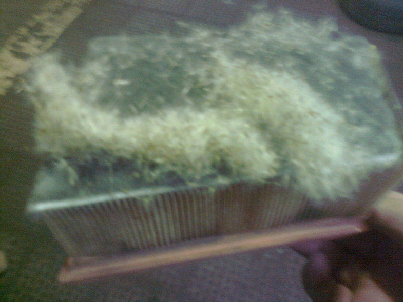

Пробег 9 тыс км, воздушник вот в таком состоянии:
внешний вид
внутри
PS
