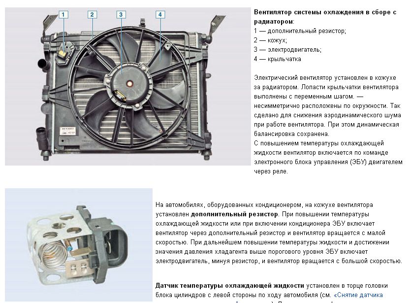

друзья, а где стоит гасящий резистор 1-й скорости вентилятора? хочу проверить его для начала....

нашел инфу только на Логан. В Дастере так же?
