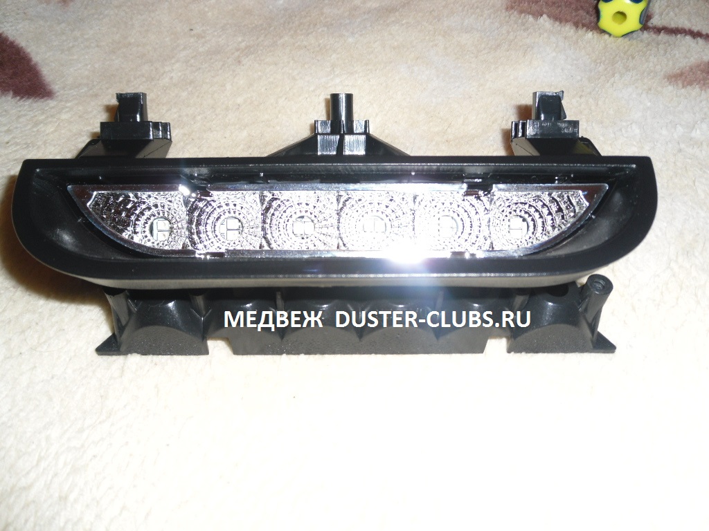

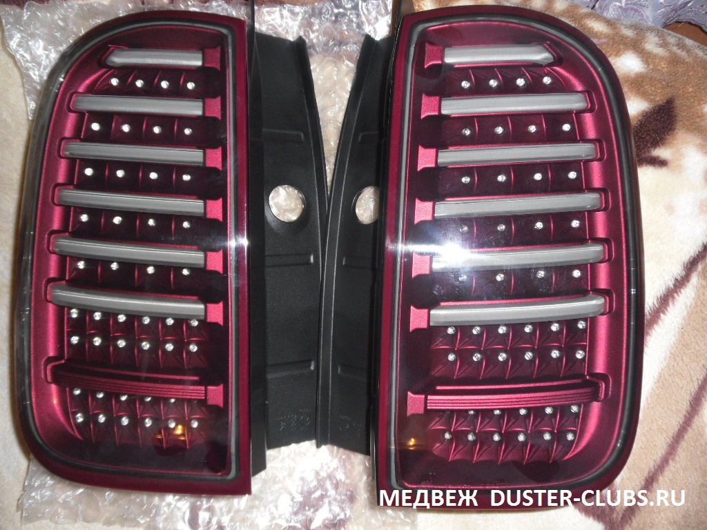

Сегодня получил посылку от Макса с задними диодными фонарями и стоп сигналом. Максим огромное спасибо. Все дошло замечательно. Спасибо за крючки.)))

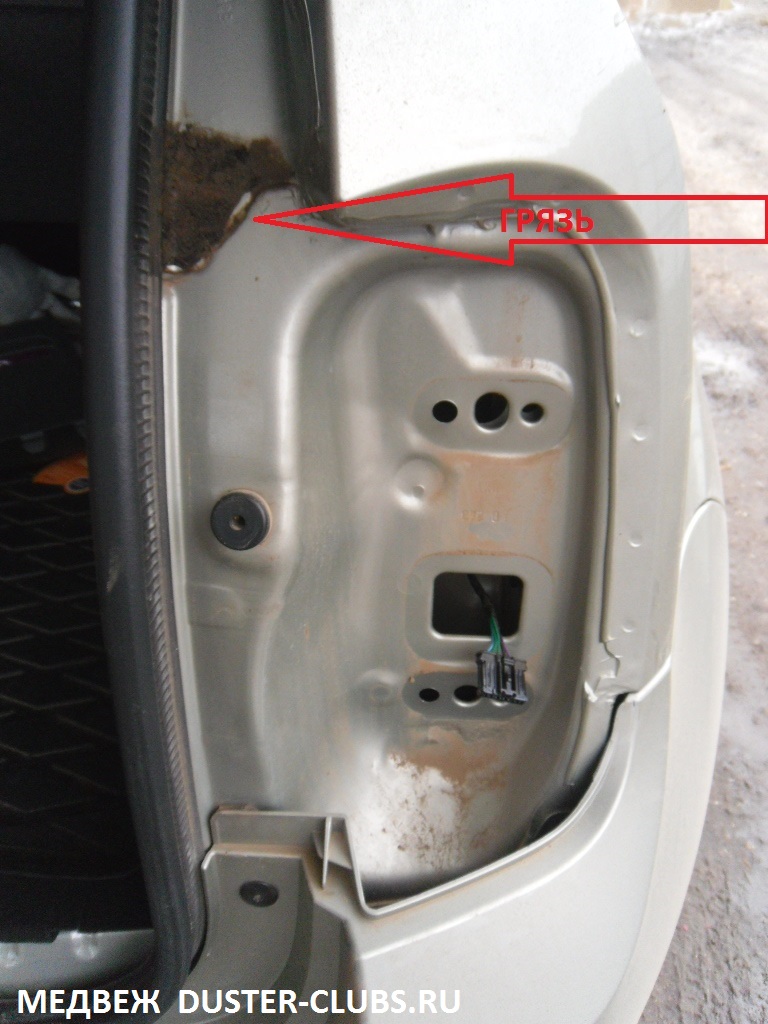

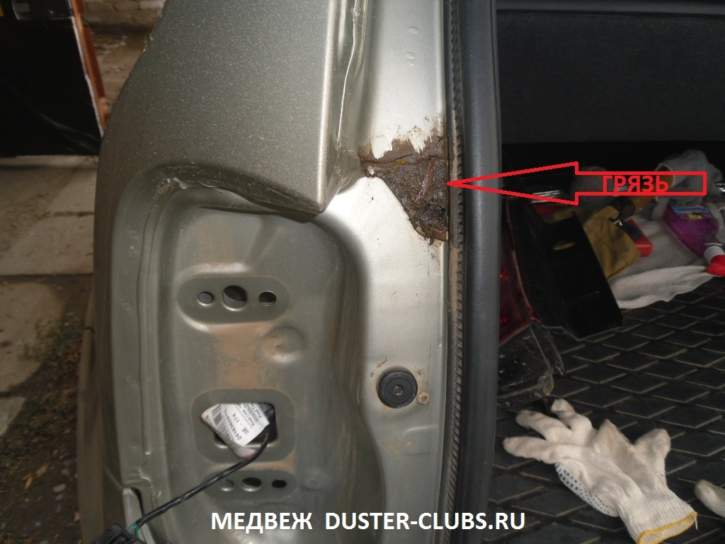

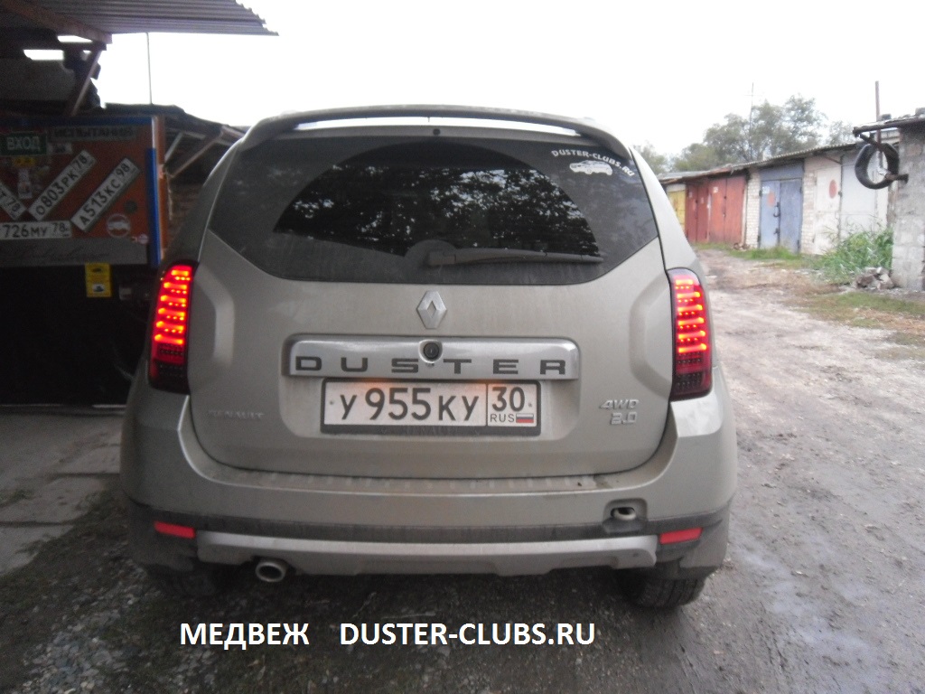

Сегодня поставил светодиодные задние фонари. Штатные фонари снял без проблем. И не обошлось без сюрприза. Не знаю как у других. НО для себя нашел еще одно вероятное место на Дастере для образования ржавчины кузова. Под пластмассовыми накладками фонарей забилась грязь и она соответственно мокрая.
Вот фото правой и левой стороны места под фонари.
Так что уважаемые еще одна тема к размышлению и очередному колхозу на Дастере.
Еслиб ты был немножко по внимательней, то обратил бы внимание на мою запись от 23.05.2013 пост №28 http://duster-clubs.ru/forum/showthr...?t=1168&page=2

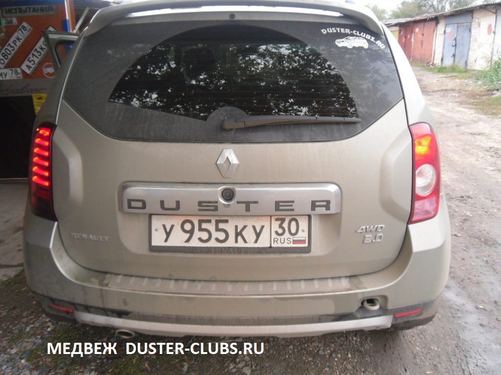

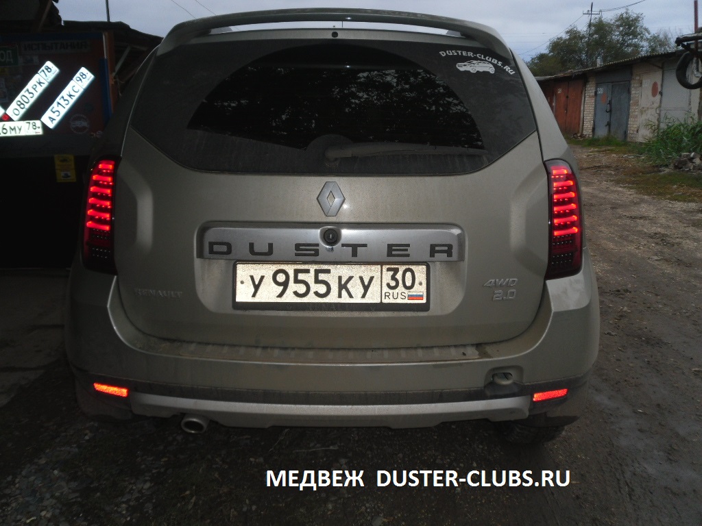

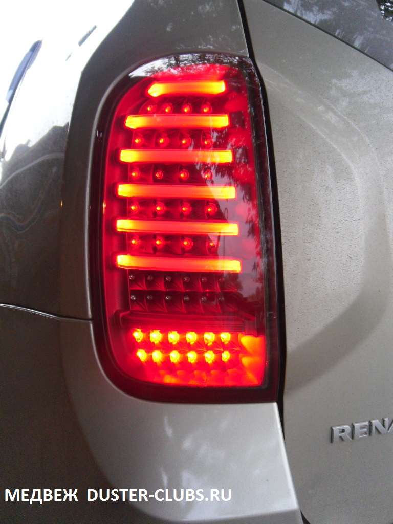

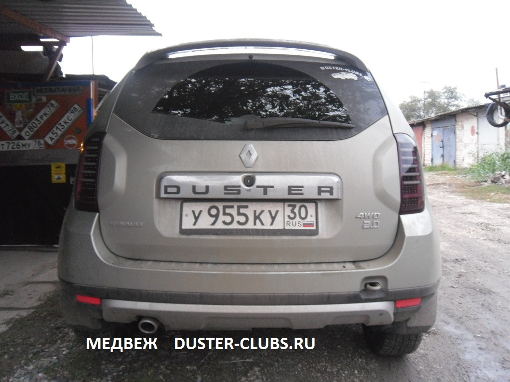

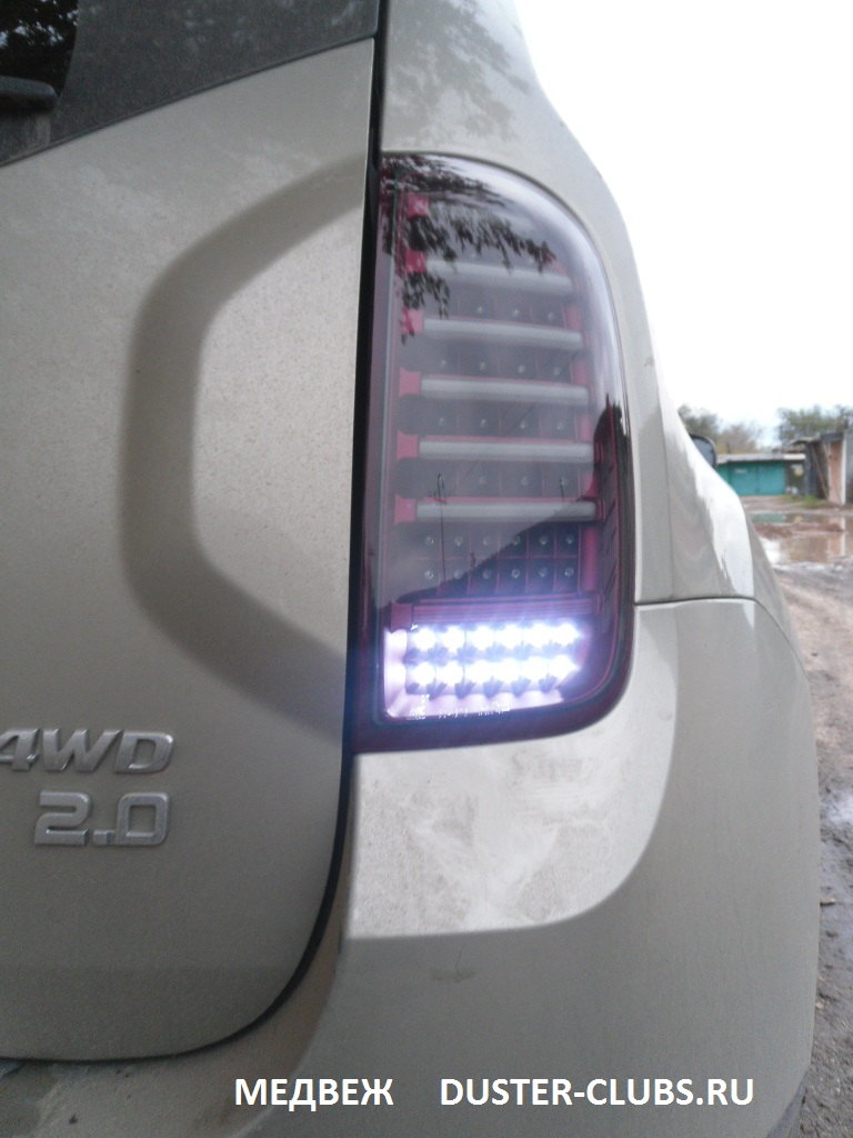

Продолжу. Сделал несколько фотографий. Вот как получилось.
Аналогично. Снимал фонари, когда ставил реле-пищалку индикатор заднего хода тык. Грязи было полно, вымыл и промазал эти места какой то завалящейся замазкой на резиновой основе. Слегка торчит из за фонарей, но если не приглядываться, то незаметно.

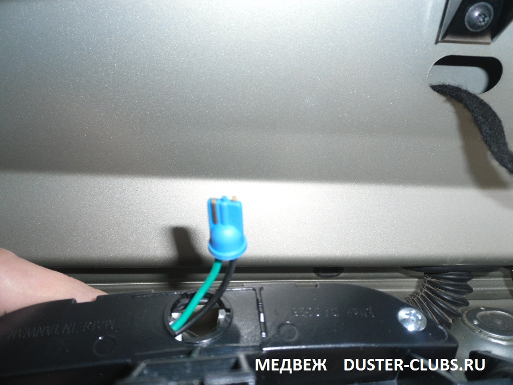

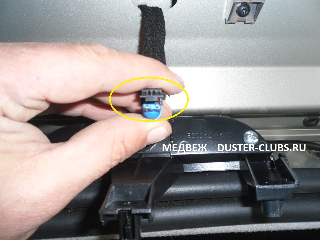

Но есть и неприятная ситуация. Электроразъем на стопаке не подходит к штатной маме. Что то колхозить желания нет. Может я что не так делал. Но факт есть факт.

Поясняю, этот разъем вставляется в пластмассовый патрон, в который вставляется лампочка от заднего дополнительного фонаря, отсоединять сам разъем, ведущий к патрону нет необходимости. Просто надо вытащить лампочку и воткнуть этот синенький разъем в то место была лампочка. Типа провести замену лампы
Мафусаил вне форума   Вверх Ответить с цитированием
Старый 05.10.2013, 19:18   #816
Мафусаил,Ром СПАСИБО. Завтра сделаю.

МЕДВЕЖ, Андрей, скажи честно, как освещает фонарь заднего вида по сравнению со штатным. А так цвет тебе подошёл, классический красный, смотрится отлично.
Старый 05.10.2013, 20:59   #818
Сергей. Ты имеешь ввиду когда включаешь заднюю передачу? Отвечаю честно Еще не пробовал. Приехал домой до темноты. Самому интересно. Как испытаю ОБЯЗАТЕЛЬНО отпишу.
Старый 05.10.2013, 21:10   #819
Сообщений: 5,443
Андрюха, фонари классно выглядят. Просто офигенно. Штатные ну очень бедненькие на их фоне. Это заразно! Даю себе до среды время на подумать. М.б. и куплю
Старый 05.10.2013, 21:14   #820
БИг-64, Спасибо Игорь. Бери не думай. Светят реально супер! Я еще себе закажу повторители.))) Гулять так гулять.
