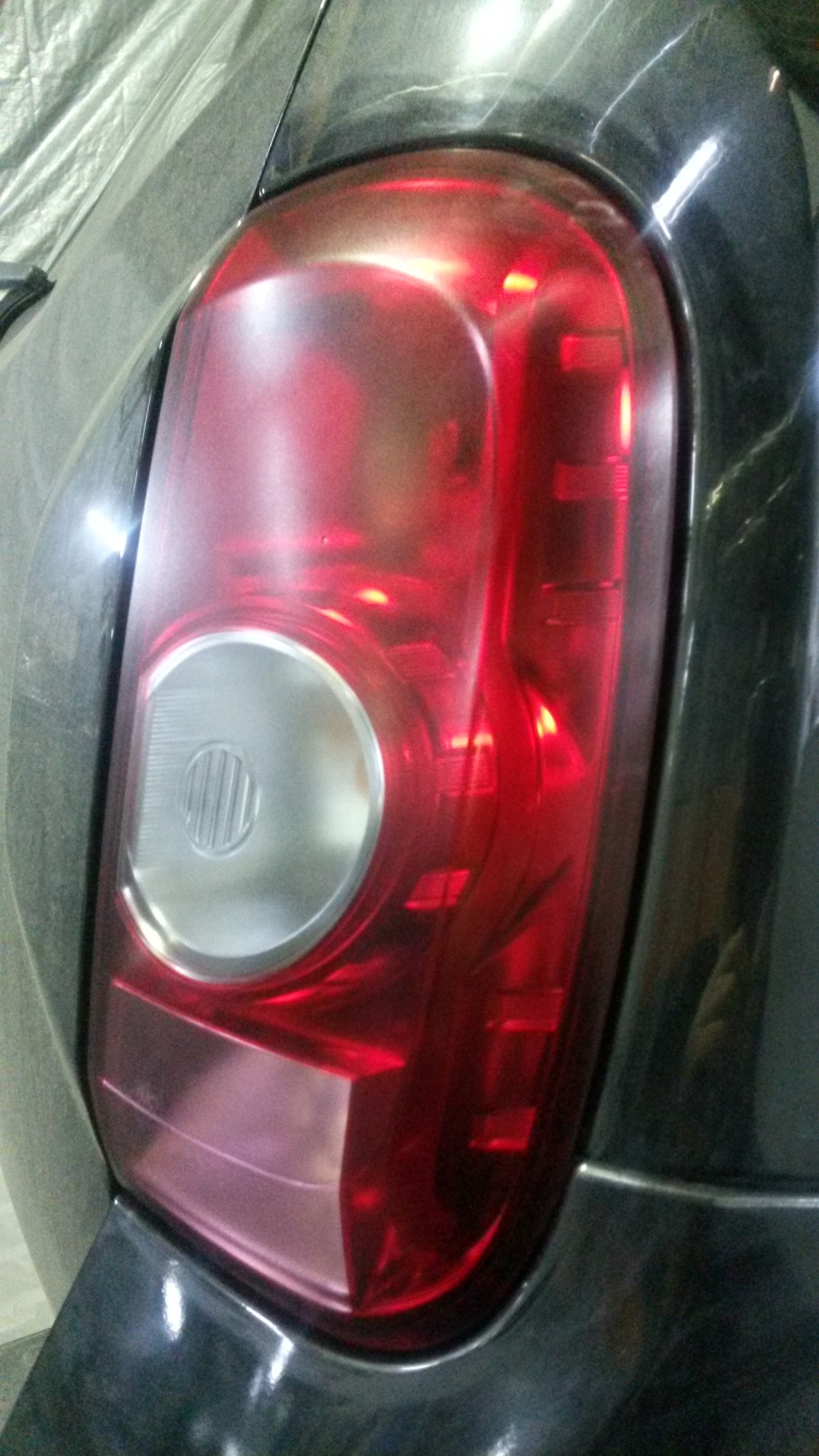

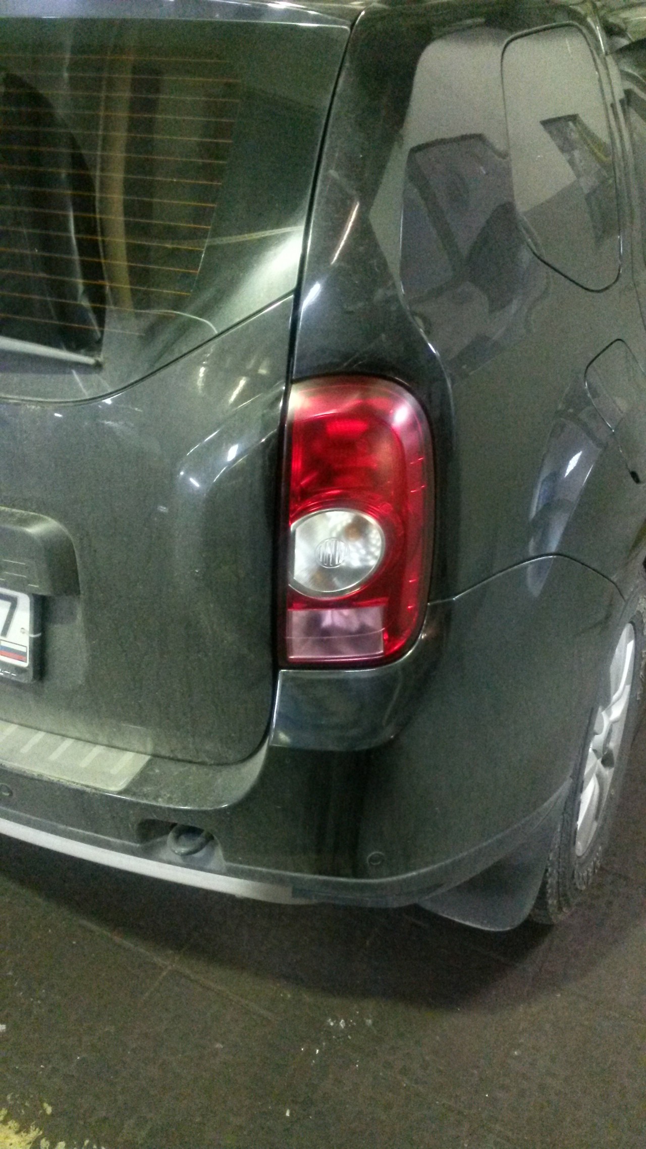

п.с. только что смыл ЛАК с зад.фонарей. и перекрасил. Сделал чуток поменьше слоёв. Не такие темные. Чтоб красный цвет не терялся, а стал рубиновым.

Раньше было положено ПЯТЬ слоев, щас положили ДВА
Цвет фонарей не такой черный, но и не блестит как "родной".

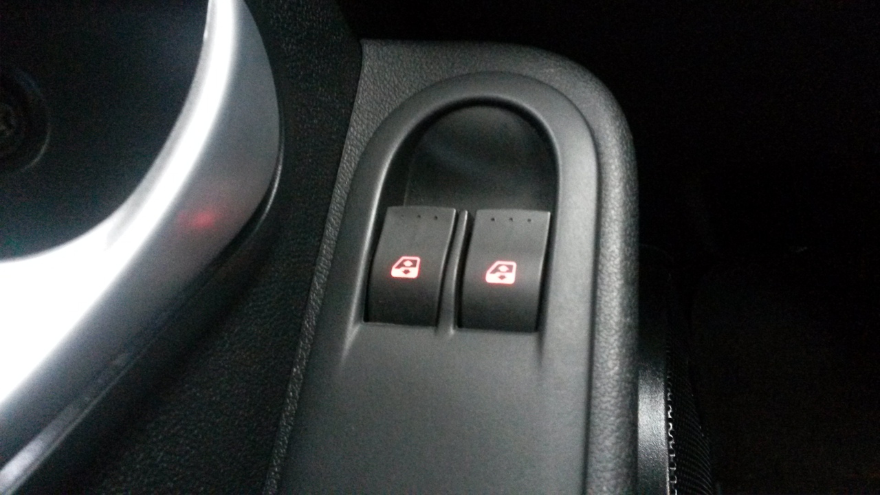

В кнопки стеклоподъемников впаяны светодиоды красного цвета
Спасибо VALERA за это - вот такое
На очереди крутилка выбора WD, тоже в красный цвет...чтоб стильно было и красяВО!!

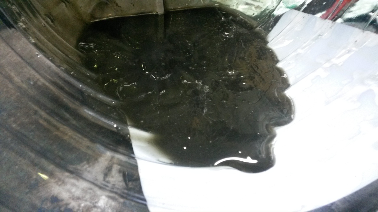

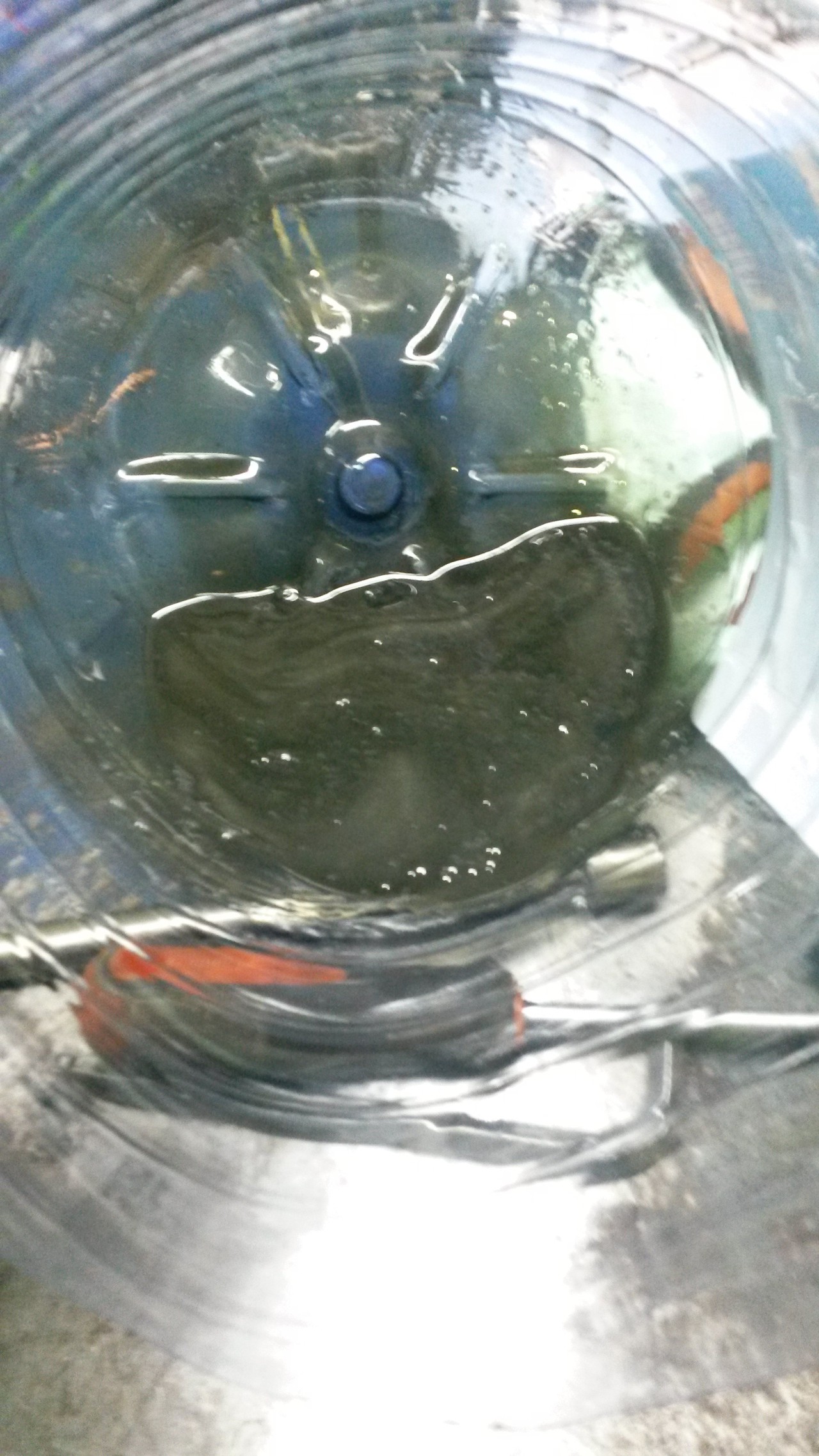

Решил поменять на Дастере масло в агрегатах. Пробег 25000 км.
Масло с редуктора зад.моста
Масло с осадком на дне банки. Слилось 550 грамм, в отличии от инструкции и написанного там объема в 750 грамм. Фото для точности ( перелил в пустую банку )

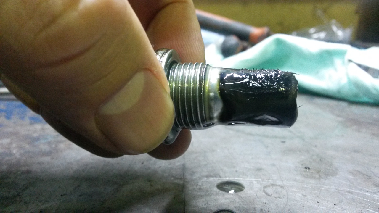

Вот так выглядит пробка
Гуталин с примесью металлической стружки. Оттерлось с трудом. и не с первого раза.
С раздатки слилось как в книжке 250 грамм черной шняги, тоже на ощщупь есть стружка.
Залито в редуктор и раздатку вот такое масло, маленькая канистра на фото

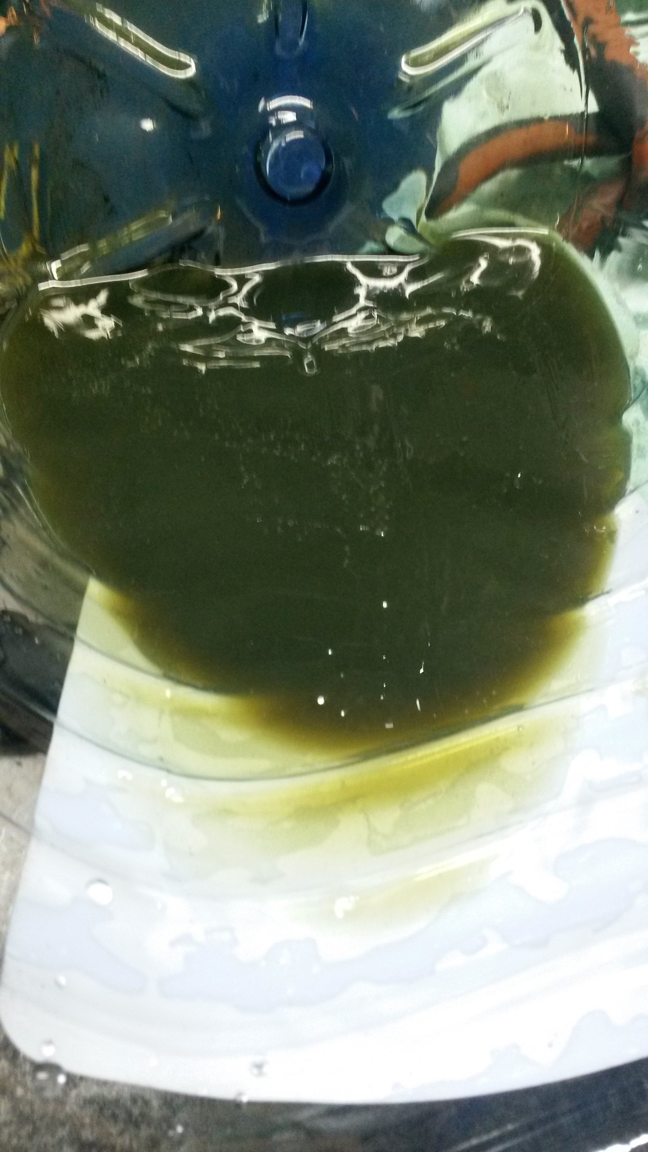

Далее пошла коробка.
Тоже самое - шняга темного цвета, стружка присутствует на ощупь.
В КПП залито такое масло , примерно 2,5 л.
Так же желательно поменять две прокладки сливных пробок, они медные, и они считаются одноразовыми
