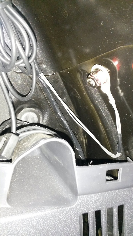

Если про эту резиновую заглушку я ее давно снял.
Я имел ввиду воздушный клапан на внешней стороне крыла (под бампером). Вот так выглядит на Логане
Из-за отвалившегося уплотнителя (на первом фото сверху) вода попадает в багажник
Зы Если приглядеться то видны потеки, вода проходила между стыком крыла и бампера, а далее через клапан в багажник...

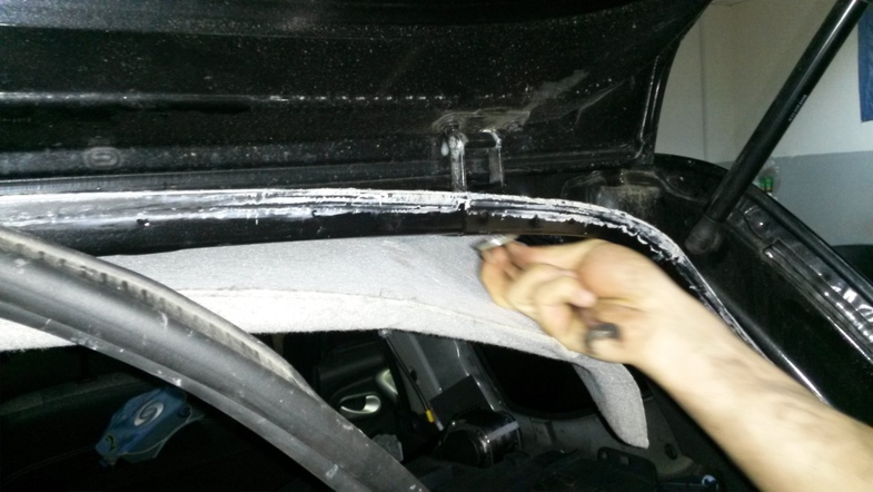

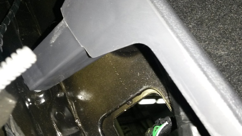

Искал причину течи в багажнике, писал ранее про нее.
Откуда течет не нашел... Разобрал все..
Снимал рейлинга накладку, откручивал болты и гайки.. под накладкой сухо..
Промазал болт с торксом (крайний ) герметиком, закрутил...
Капля сверху отверстия для фонаря ( фото с салона, каплю видно)
Потом разобрал обивку багажника, снял потолочный пистон, отогнул все.. сухо...
Вода идет из дырки в углу , где на хлест листов...от туда капля висела..
Присмотритесь, каплю на стенке видно.
Но как она туда попадает так и не понял.. может и с болта рейлинга...
Куда там тока не светил, везде сухо...
Будем смотреть дальше...
п.с. капец че-то настроение кОкашкО.... Зацвела, и теперь вода в багажнике откуда-то...
" О сколько нам открытий чудных готовит... " автофрамос.

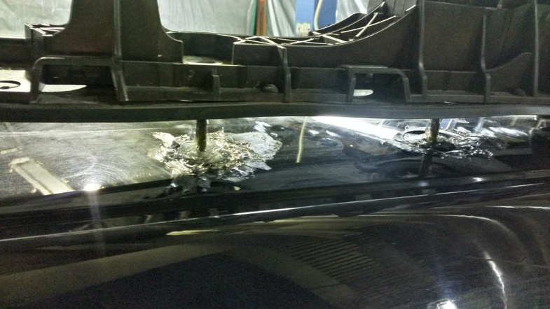

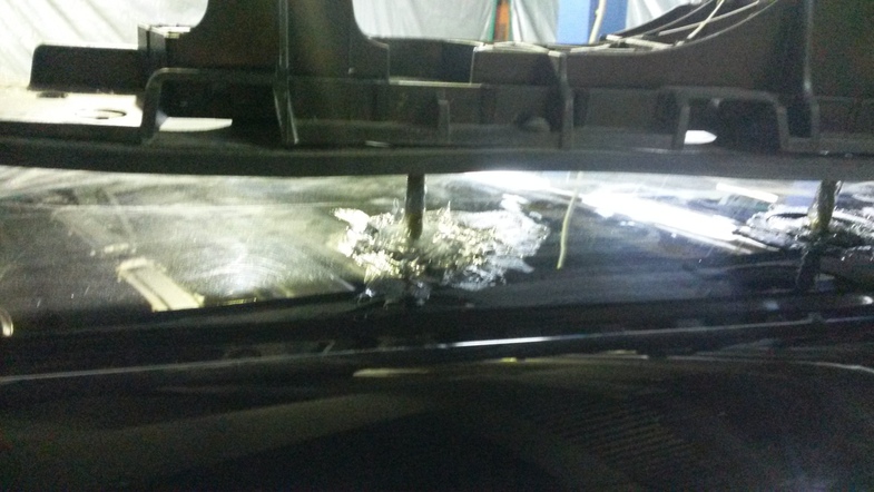

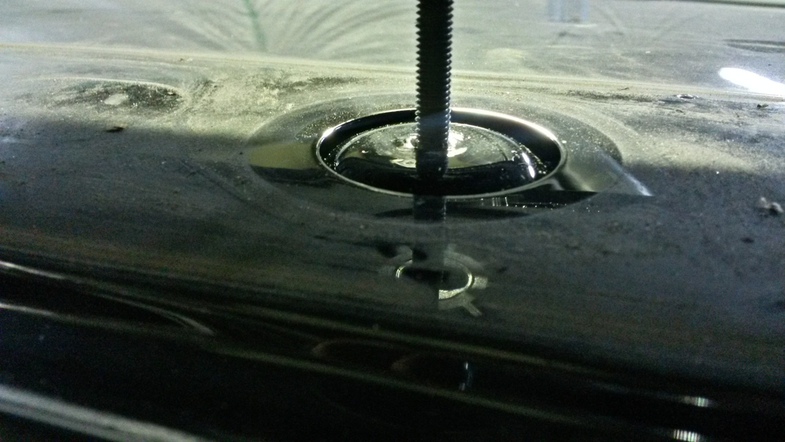

Снял накладку, вот он рейлинг
Под ним , там где крепеж - сухо.
Герметик, много. Все вокруг промазано
Шев на крыше, там где трещина лака промазал тонким слоем герметика прозрачного. Жду когда высохнет и надеюсь что будет дождь, чтоб проверить...
