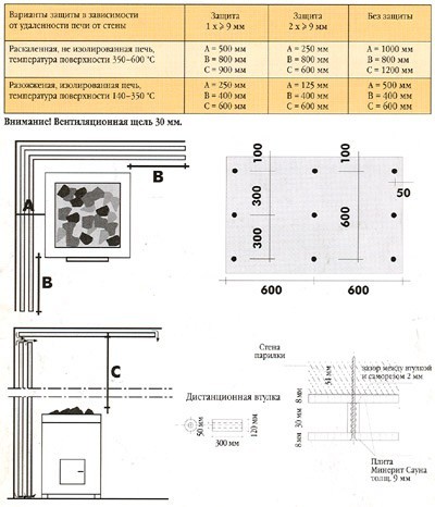

У меня во времянке сделано так:
на пол - плита минерита и перед печкой - лист нержавейки
на стены - двойной минерит через керамические проставки (как по схеме ниже)
на потолок - лист минерита на керамических проставках
в стены - труба-сендвич и вокруг нее базальтовая вата в стене, на стене (внутри и снаружи) лист нержавейки на базальтовом картоне
В итоге как-то так:
схема установки минерита:

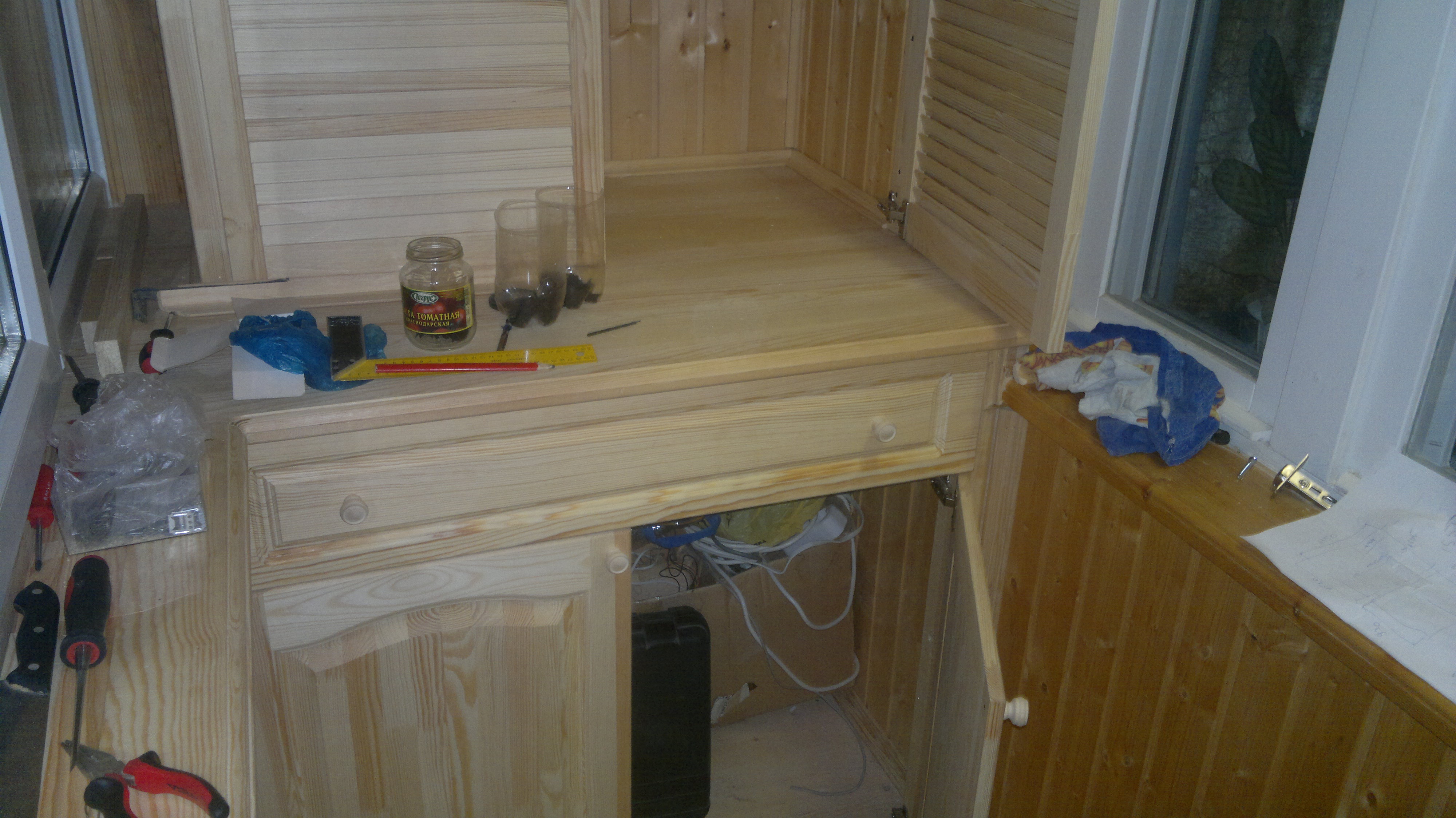

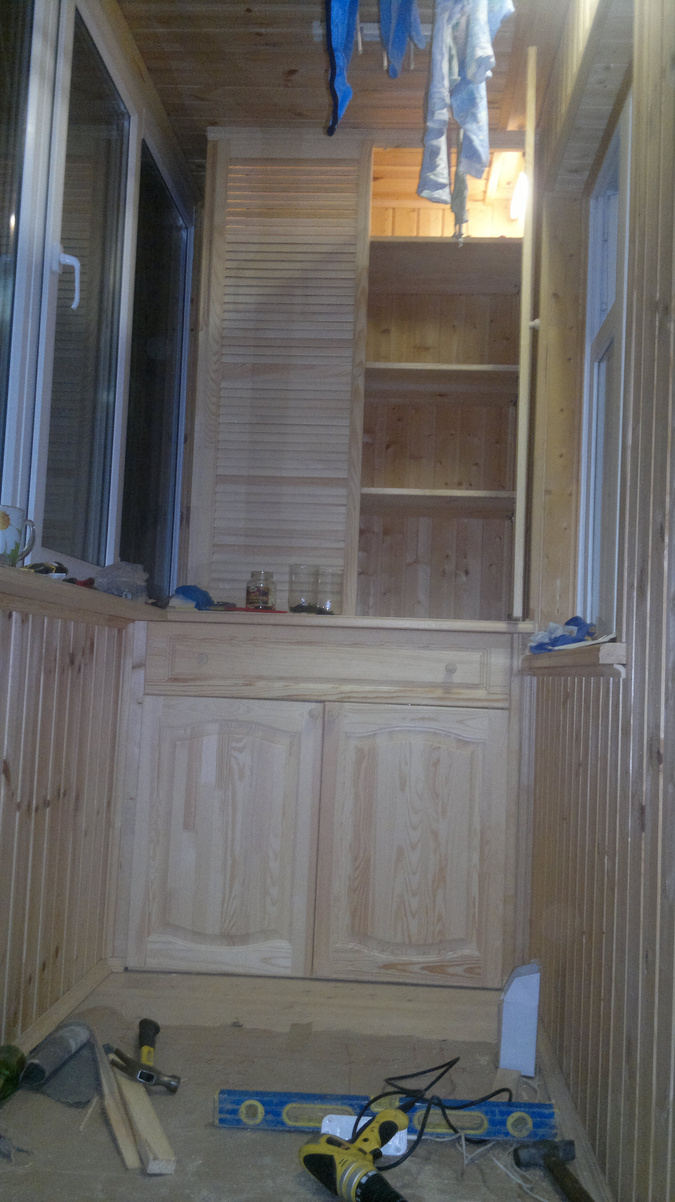

Старый 20.10.2013, 21:09   #38
Почти закончил с лоджией... осталось покрыть пропиткой и навести марофет...
ID:	16770   Нажмите на изображение для увеличения
