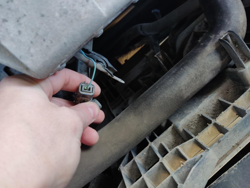

Здравствуйте. Начала гореть сигнальная лампа АКБ на панели приборов. Решил проверить щётки генератора. Снял регулятор напряжения, износ медных колец на роторе под щётками достаточно большой, наверно мл 2 в глубину. Щётки миллиметра на 3 выступают за корпус цилиндрика пластикового. Не знаю на сколько должны выступать минимум, может уже меньше этого минимума и нет контакта. В общем регулятор заказал. Вопрос в следующем - к колодке регулятора подходит лишь 1 провод. Так и должно быть? Второго провода (оборванного) я не увидел.

У вас щетки на минимуме, регулятор подходит только той фирмы как установлен (у меня Валео), на форумах много писали что с регуляторами другой фирмы генератор Валео выдает ошибку. Себе тоже менял регулятор, а потом нашел видео как менять щетки и оказалось там не чего сложного но порядка десятки экономия. заказал на озоне ремкомплект, Токосъемный коллектор генератора (это где втулки медные ) Щетки генератора и два подшипника. Для поиска на озоне (Ремонтный комплект для генератора VALEO Renault) цена 1100р. Проводов должно быть два зеленый и зеленый с желтой полосой.

Спасибо. Блин...жестко...Я уже заказал регулятор, ну ладно, деваться некуда, поставлю проверю.. Если 2 провода должно быть, то где же второй интересно)) Я даже наружную оплетку отрезал на 7 см в длину, но там его или остатков от него не оказалось, а выход провода из колодки как будто нивелирно запаян (как будто на заводе).

Сейчас посмотрел фото своего генератора на разъёме у меня два провода
