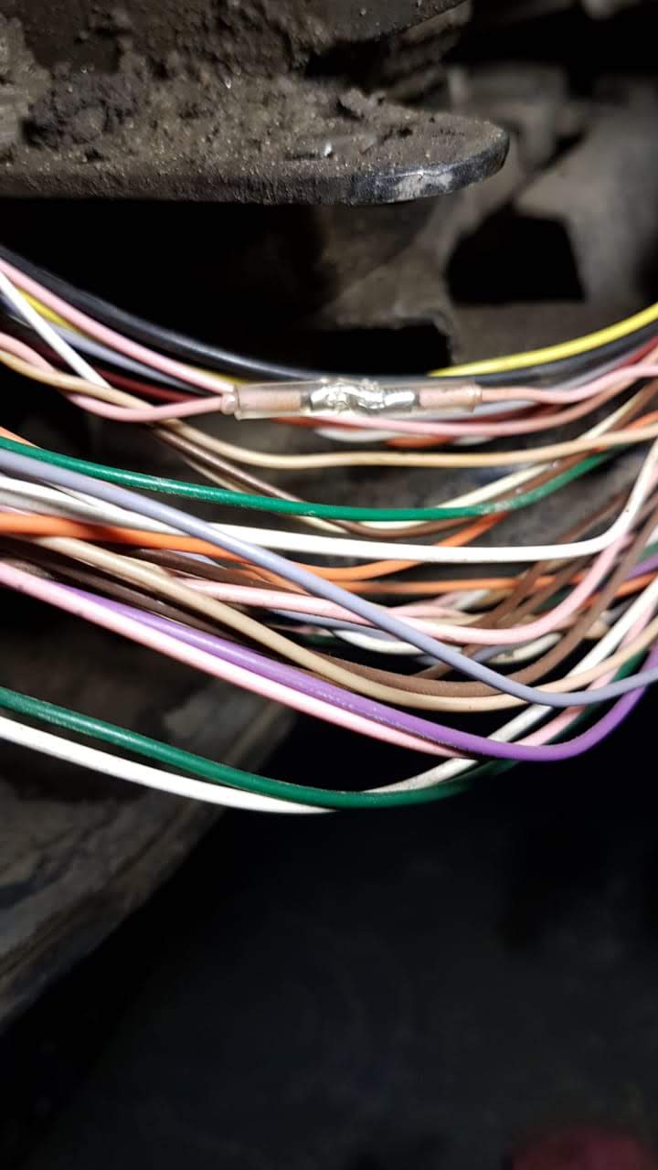

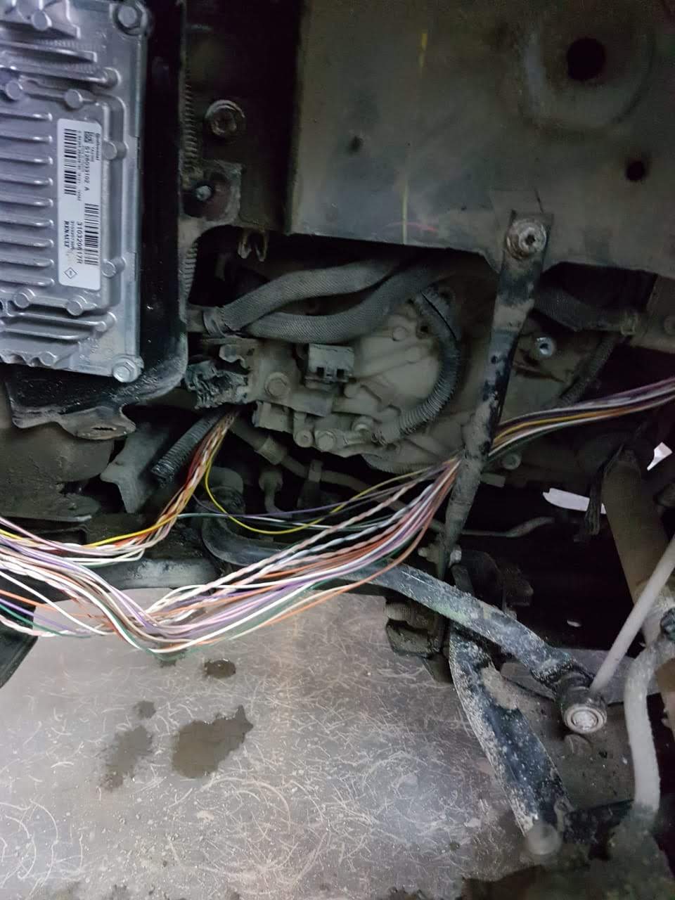

Час назад отдали машину. Сначала приговорили блок управления АКПП, но потом нашли обрыв провода в косе. Он был в окиси,т.е. давно поджидал случая напакостить подальше от дома. Работа и эвакуация бесплатно по гарантии. Пробег 95 т.км.

Alek-han, а где конкретно обрыв?

KOSH, В косе от блока управления АКПП.

Alek-han, бракоделы блин... Увы, это сборка. Интересно скольким ещё закосячили.
