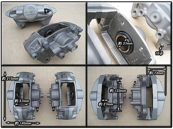

"Наш супорт около 90мм от посадочного места, к диску.
Если все подойдёт, то только болты придется Заказывать, у нас 12х1,25-32, там дырка 14.
Расстояние между отверстиями?, вроде как схоже, но можно попробовать одеть втулку, и в принципе на наших, тормозных дисках, суппорт финика будет сидеть, площадь колодок и диска как у нас.
К нашему диску еще могут понадобиться старые колодки, для проставок сняв с них тормозной покрытие, компенсировать 4мм толщину диска."
Это не мои замеры, а помощь Регаса.
