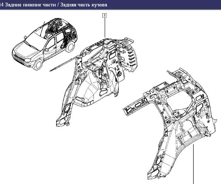

по моему мнению резинки там стоят для отделения потока из скрытых полостей от потока багажника и отрывать их не надо.

Сообщение от glebka Посмотреть сообщение
Нет там таких скрытых полостей, загляните и убедитесь.
Эти резинки (их 3, а не четыре - вместо одной ремень безопасности всунут) рекомендую оторвать. Сразу же чувствуется движение воздуха и двери закрываются с меньшим усилием.

glebka
куда заглянуть ? я все детали в диалоджисе кузовные пересмотрел - порог, крылья двух трех детальные со скрытой полостью внутри...выходит она на клапана, сверху её не видно..
но конечно могу ошибаться...
точняк у меня где то дырка - вобще никакого усилия не надо..
как бы это од доказать

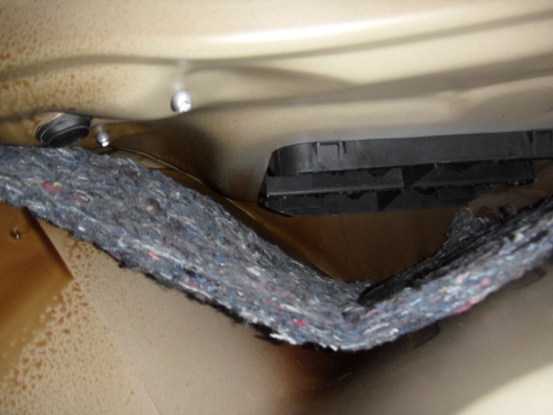

я все детали в диалоджисе кузовные пересмотрел - порог, крылья трех детальные со скрытой полостью внутри...выходит она на клапана,
Какие пороги и крылья? там скрытые полости от глаз, а вот салон ПОЛНОСТЬЮ закупорен (кроме одной дырки слева, где ремень), если эти отверстия не открыть.
Отлепив резинку и засунув зеркало в отверстие увидите клапан, что в заднем бампере. Больше дырок из салона к нему нет.
Название: видны клапана.jpg

glebka
Адрес: SPb
Сообщений: 366
glebka
именно так и не должно быть и эти то прикрыты
на картинке (выше)видно что отверстий для сообщения с салоном там хватает...
но впрочем убеждать не буду, мое мнение что эти заглушки поставлены там спецом.
