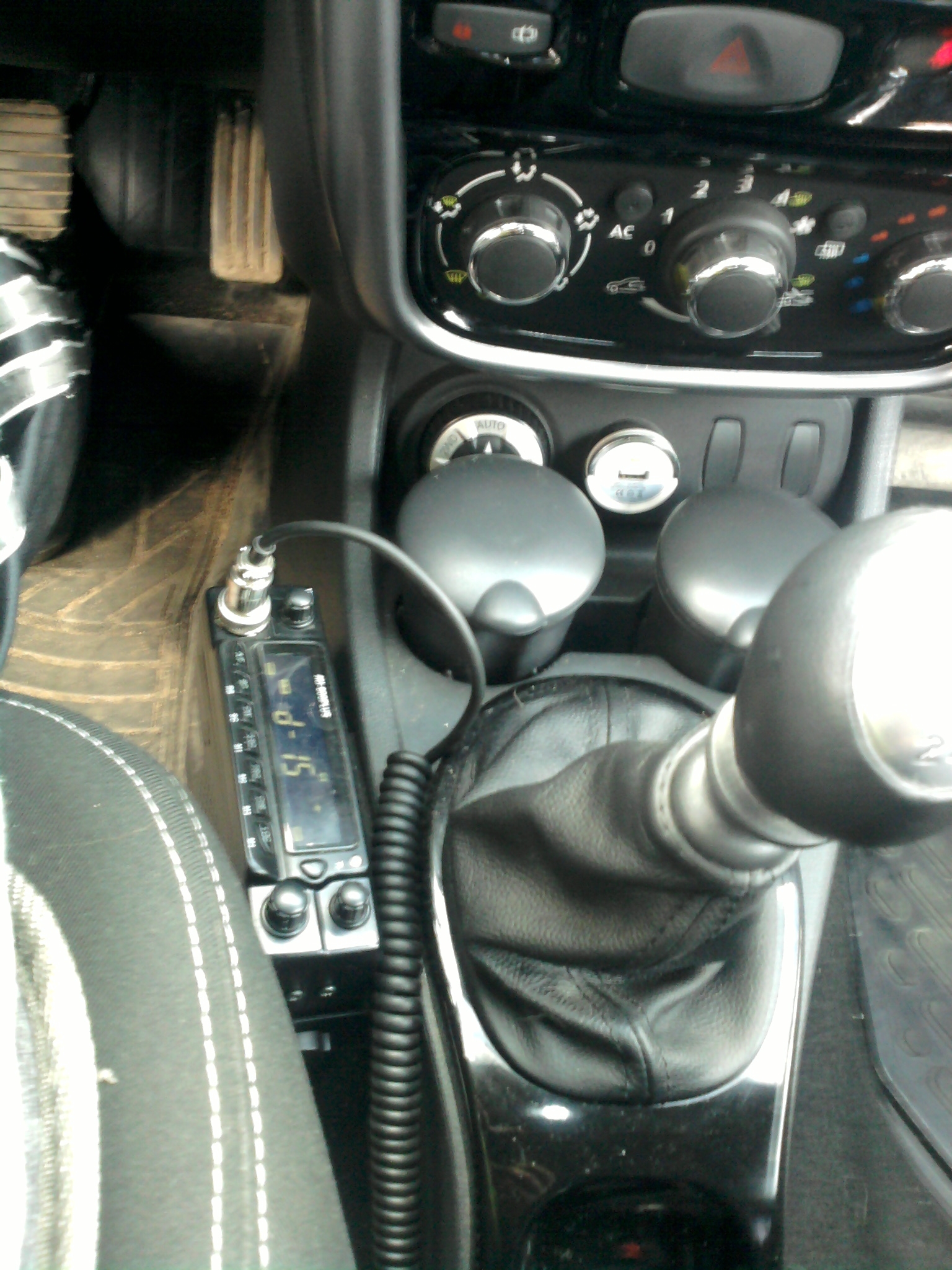

Вчера пересветил панельку с синего на белый и сделал негатив. Все стало очень читабельно ночью

Привет! а можно по подробней как цвет на магнитоле поменять?
Alexdr вне форума   Вверх Ответить с цитированием
Старый 23.04.2014, 09:48   #170
Alexdr, это куда-то сюда - http://duster-clubs.ru/forum/showthread.php?t=676
Старый 23.04.2014, 10:58   #171
Сообщений: 3,387
Сообщение от Alexdr Посмотреть сообщение
Посмотри в бортовике у Влада, если сам будешь, или к Валере в очередь. А вааще 36 или 38, запамятовал, светодиодов 0508 перепаять. Я два дня перепаивал, возраст, глаза уже не те.

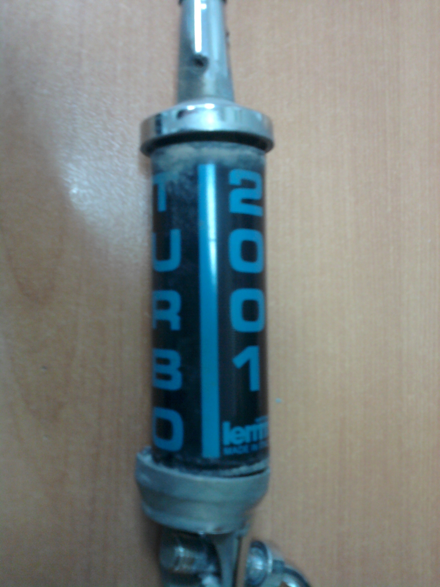

Сообщений: 3,387
До работы сегодня доехал, а антенна раком стоит. Тупо эпоксидкой залить или будут другие мнения? Новую как-то жаба давит 2 тыр выкидывать.
