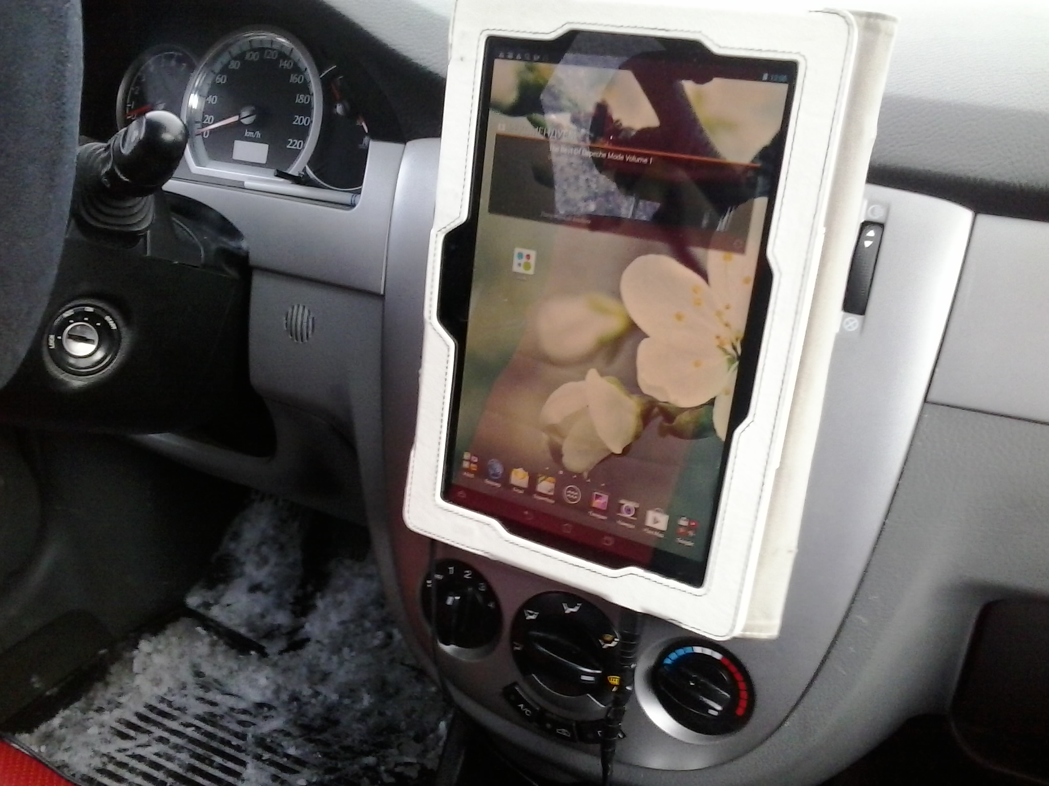

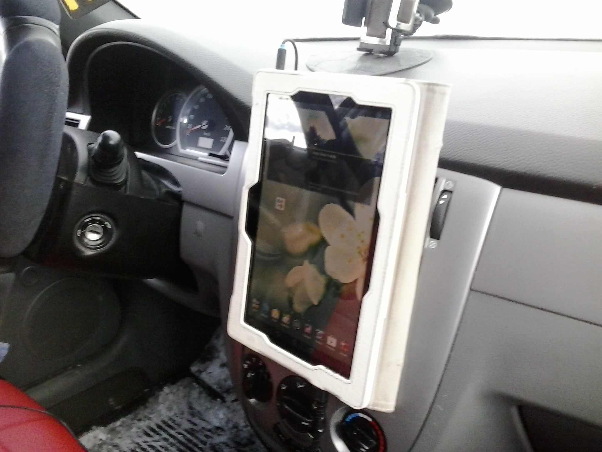

Всем привет.
Закачал яндекс навигатор с картами свердловской и челябинской области . Всё супер.

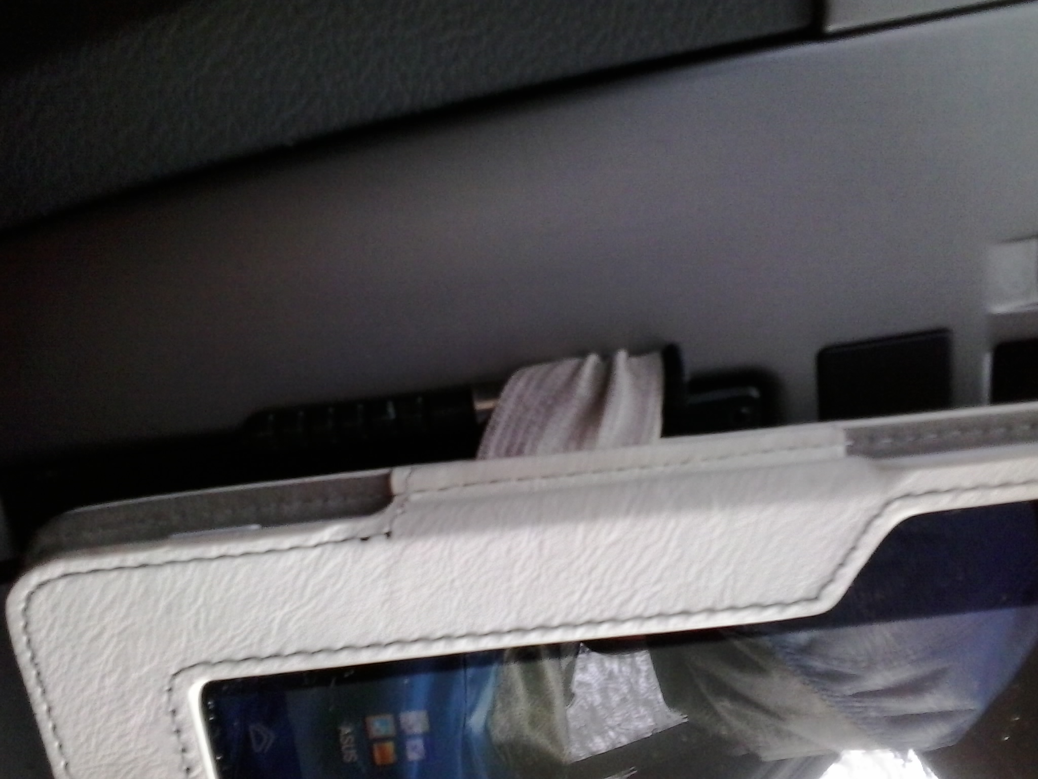

Но выявились небольшие косячки по креплению планшета.
(подключение мыши, зарядки, наушников побокам планшета) И провода мешают. Недостаток устранил легко.
И появились дополнительные плюшки.
1.Экран стал выше ( удобнее для навигации).
2.Приложение АВИТО лучше читается в книжном варианте.
3.Провод для зарядки подключается снизу и не портит
вид.
4.Появился доступ к климату.
5.В сложенном варианте уши крепления не торчат.
При подключении выхода на науники ко входу магнитолы звук из планшета глушится, но на магнитолу сигнал не приходит. Пока не понял почему. По моей версии наушники имеют маленькое сопротивление , а вход магнитолы имеет большое сопротивление. И планшет просто не видит магнитолу.
Проблему думаю решить просто. Припаяю к динамикам провода и выведу их на гнездо аналогичное выходу на наушники.
При этом появится дополнительный бонус в пользовании планшетом на длительных стоянках (магнитолу не включать чтобы не разряжать акб). Гнездо выведу также снизу планшета.
Панельку от магнитолы соединю 12и проводным шлейфом и приклею где нибудь между сидениями. ( будет джойстик для всех пассажиров и на кочках звук не будет выключаться).
На дастере может и первый вариант будет лучше.

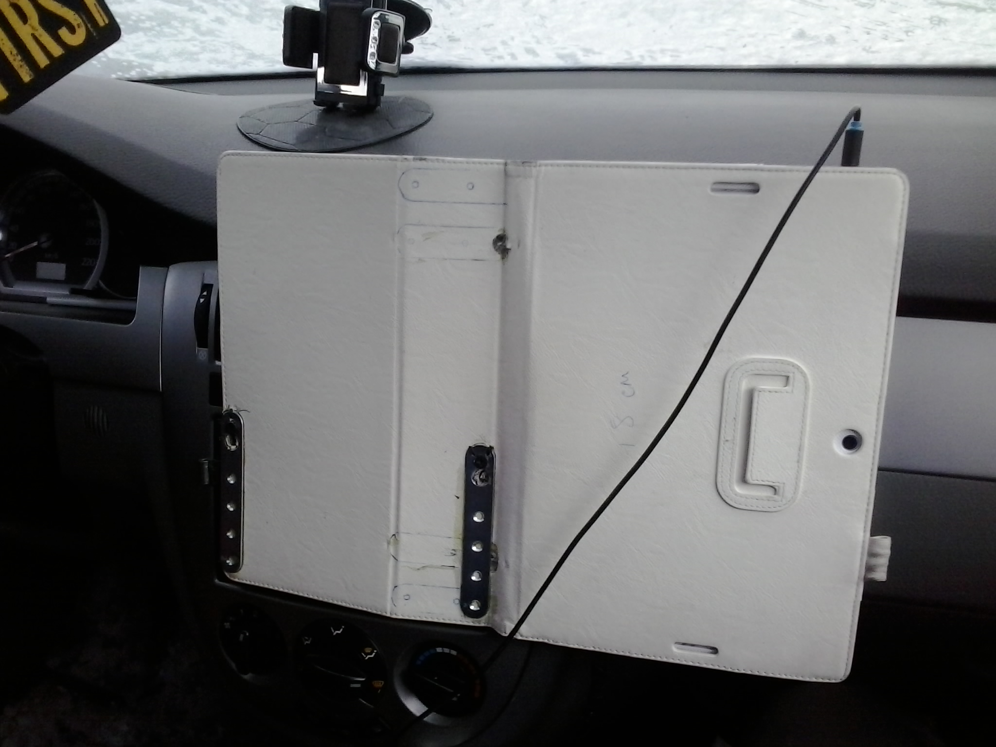

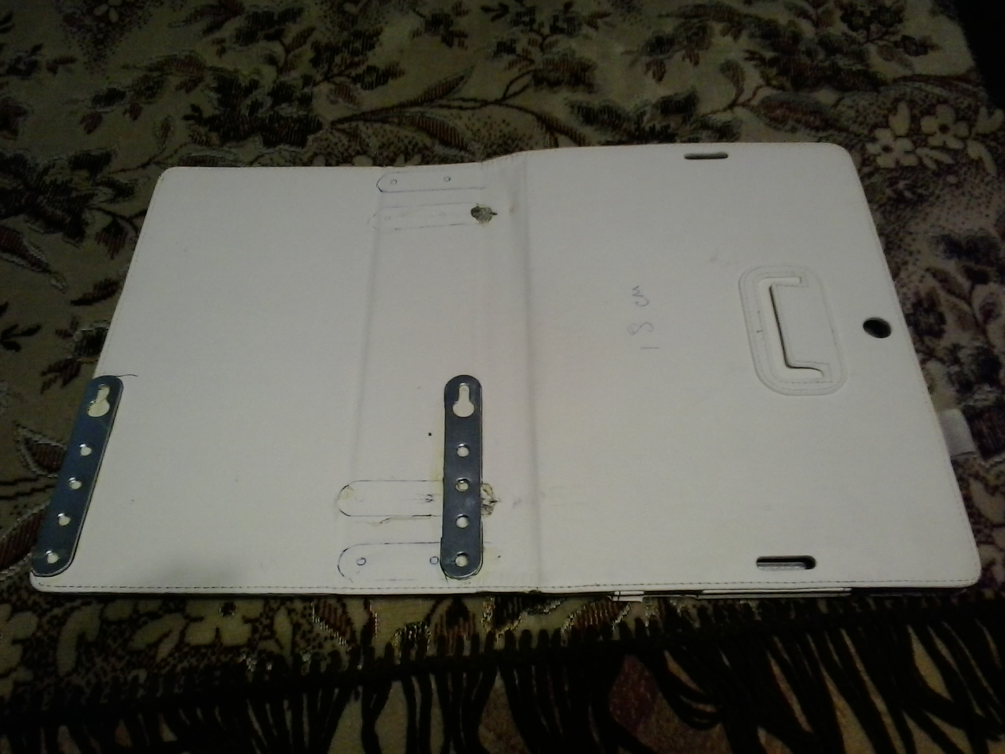

Вся конструкция держится на 4х саморезах. Главное чтобы мебельные ухи не отклеились от чехла. Верхнюю часть я дополнительно пришил нитками.

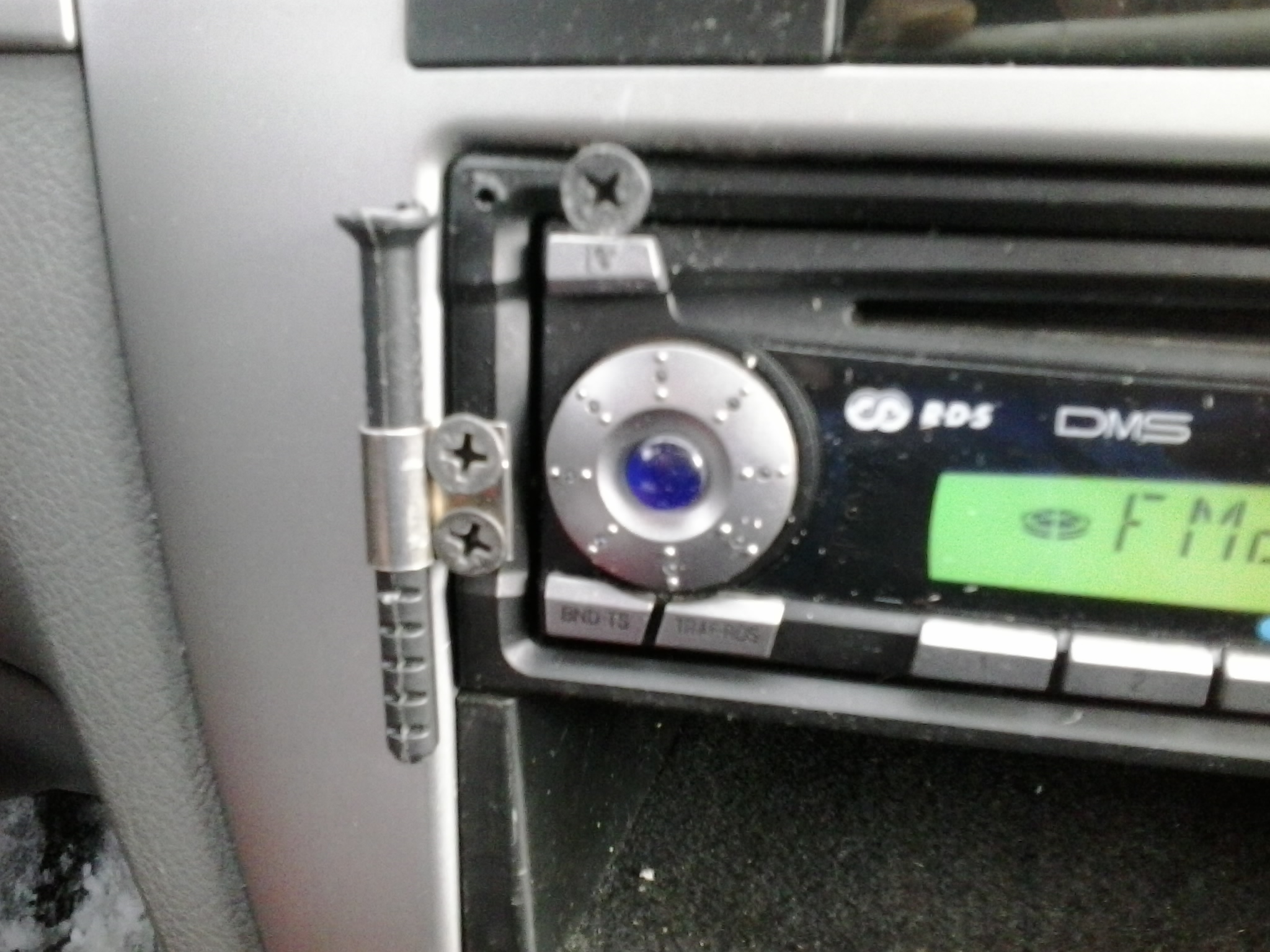

Андрейчик,Вместо этой штуки надо нармальный шпингалет прикрутить, чтоб калитка на ходу не открылась. А вместо мышки трекбол на руль присобачить.
Завтра на работу поеду , проверю на надёжность конструкцию.
А чтобы калитка не открылась можно дополнительно липучку приклеить .

Всем привет.
Конструкция надёжная. Ничего дополнительно укреплять не нужно. Можно хоть слона в чехле возить, по обёму только не влезет. Сравнения с креплениями на присосках вообще никакова.
И панель у машины без каких либо повреждений . ( копеешная рамка от магнитолы не в счёт ).
Приложения радиоприёмников в плеймаркете нужно только подобрать. Показывает вверх ногами некоторые.
И выход на магнитолу луче подпаять к динамикам.
У себя подпаял к гнезду наушников. Но сигнала на выходе нет пока наушники не вставишь в гнездо. ( думаю штекер с резисторами втыкать вместо наушников).
