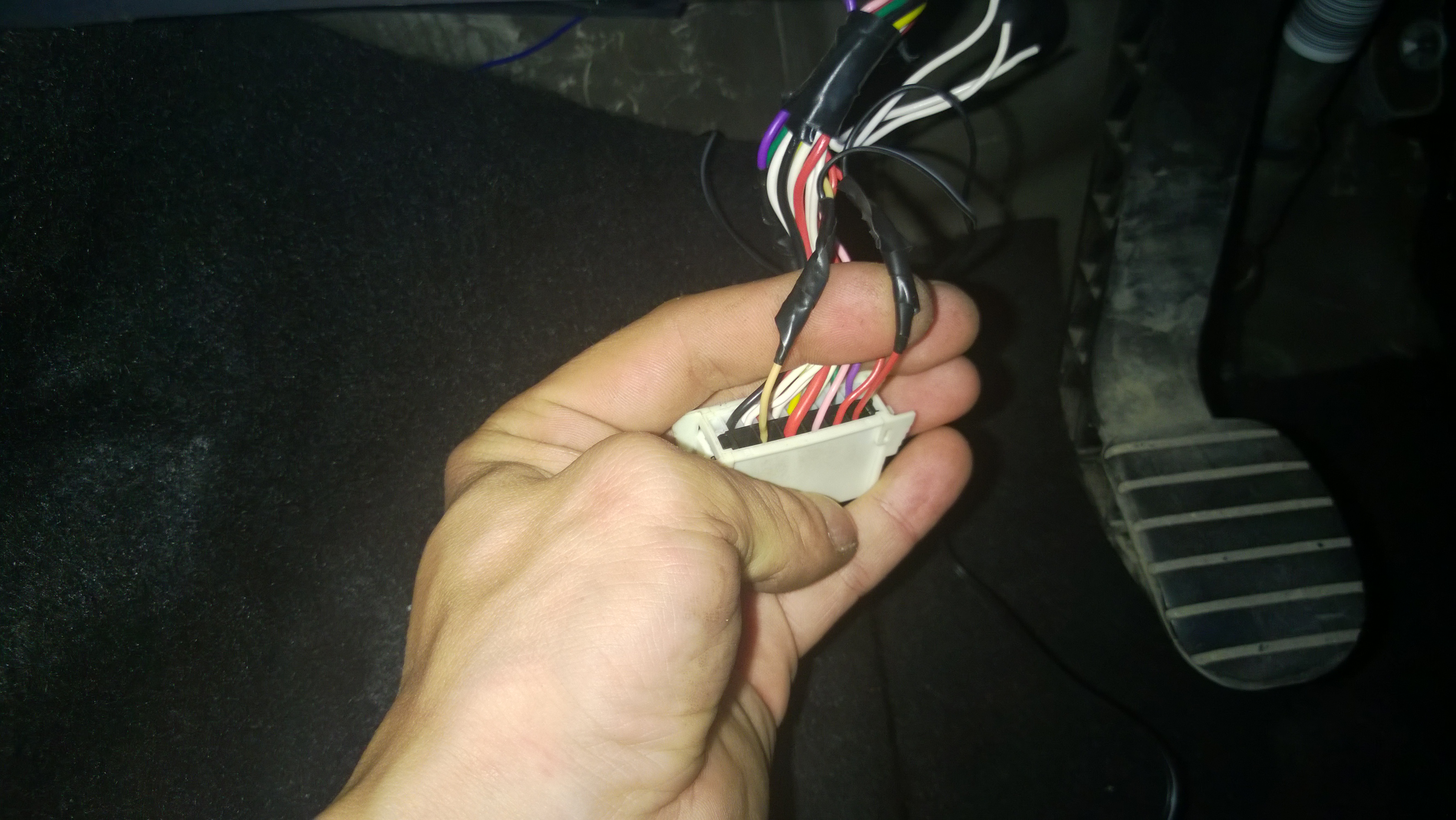

А почему ни кто не лезет в блок управления освещением салона? Который под левой ногой водителя с 2-мя разъёмами.
Старый 06.11.2014, 09:05   #169
Почему? Я именно там некоторые соединения делал, а потолочный дополнительный свет ИМХО лучше от штатного плафона, что бы не тянуть провода через всю машину...
Старый 09.11.2014, 15:05   #170
Sonar
Авто: Duster, 4x4, МКПП
Сообщений: 57
Sonar
Question
хочу как раз подключить подсветку дверей, подскажите, куда лучше в этом блоке запитаться и вообще, где именно он находится?
Sonar вне форума   Вверх Ответить с цитированием
Старый 09.11.2014, 15:14   #171
Сообщение от Sonar Посмотреть сообщение
С левой стороны водителя (в районе левого колена)
Белый большой разъем, только уже не помню где плюс, а где минус (два провода на фото отведены в сторону, красный и бежевый)
Красный плюс, бежевый управляемый минус...
