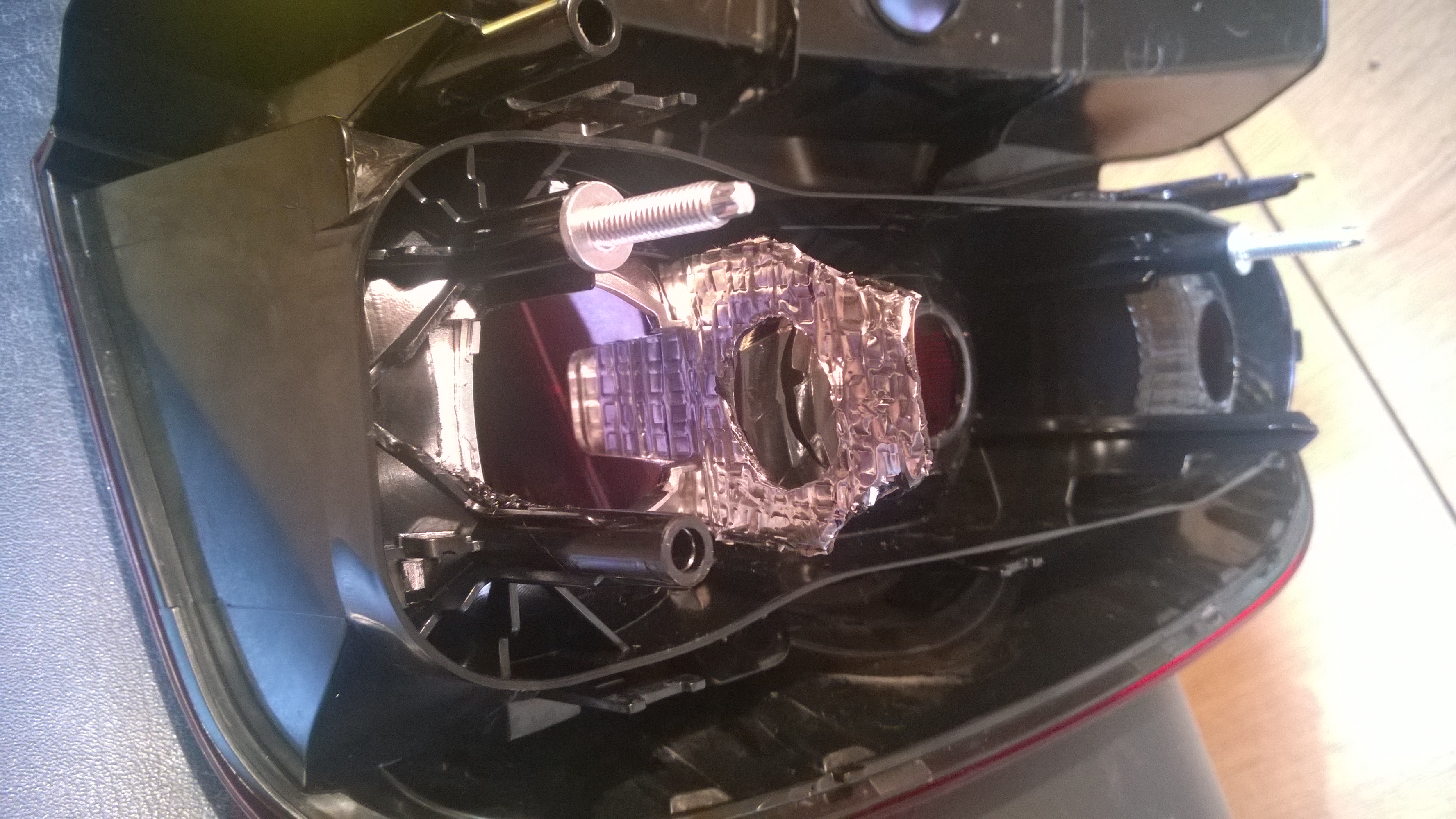

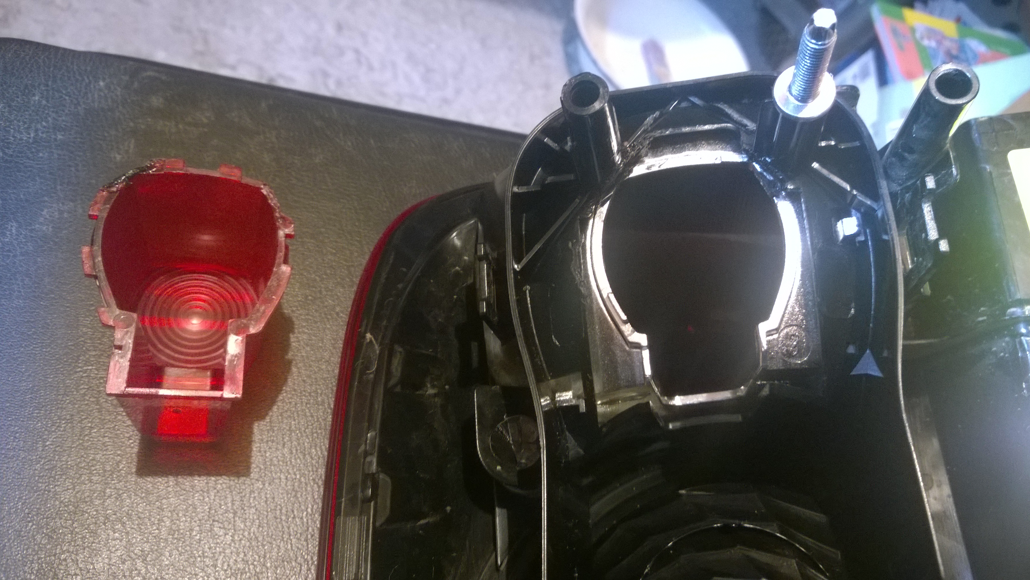

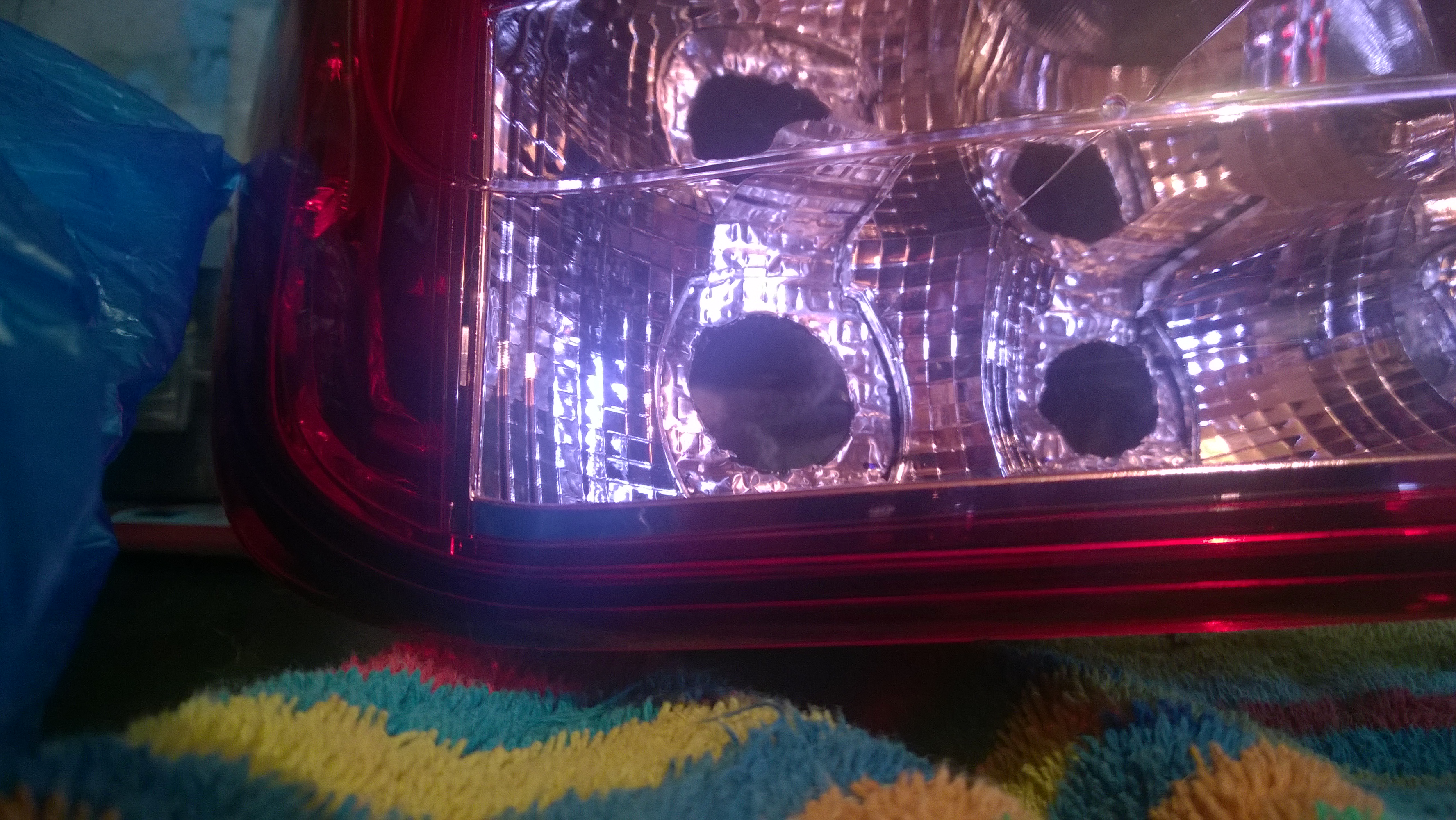

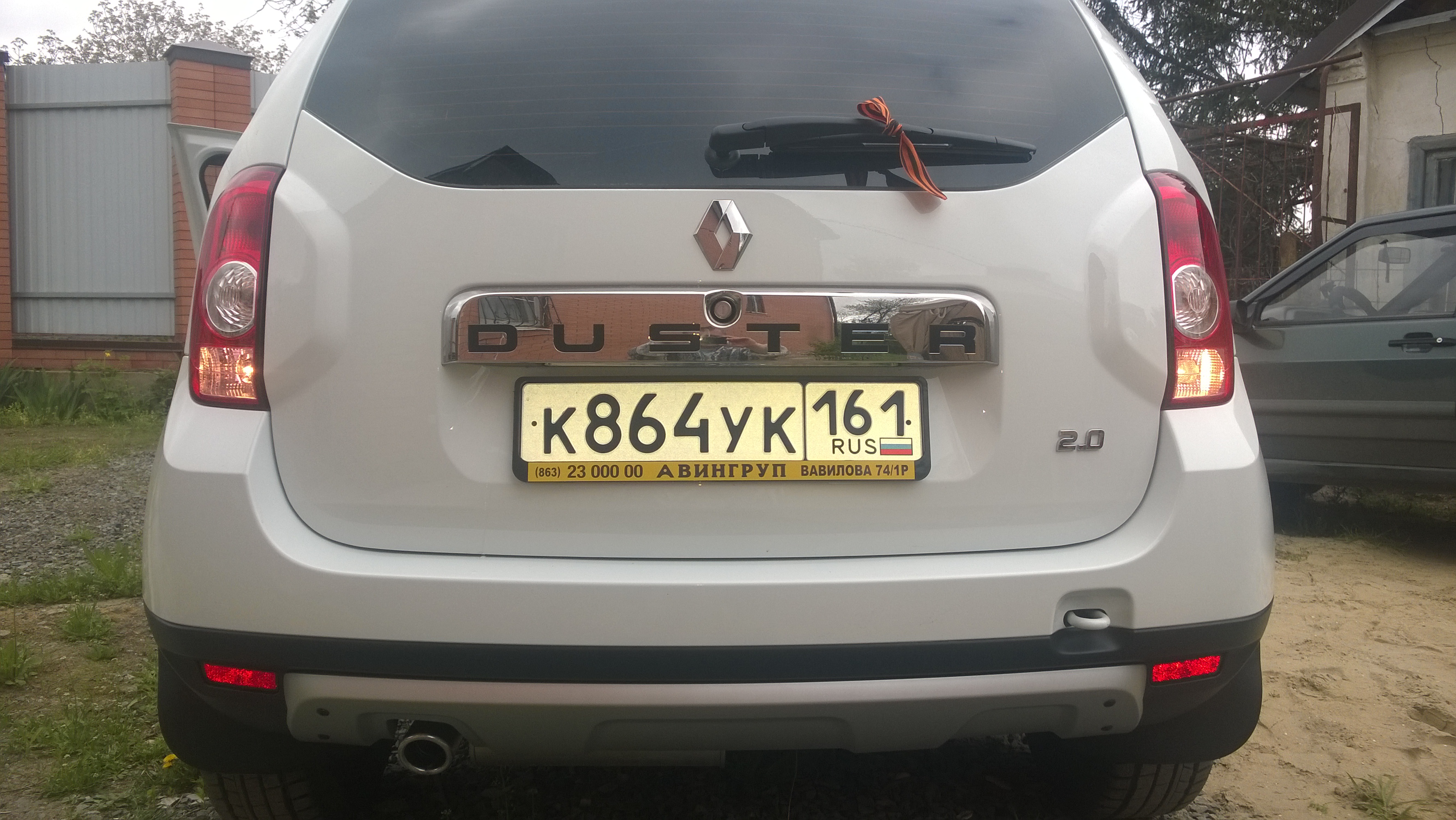

Привет всем! Сегодня переделал задний ПТФ в фонарь заднего хода.

Мишаня777, Слева без рассеивателя, наверное, поярче светит?
Ну в принципе для езды задним ходом света хватит
Лампа как ПТФ осталась подключена?

жду щас потемнеет сфоткаю, а ПТФ вообще теперь пока нет. Я потом в нижние отражатели попробую сделать

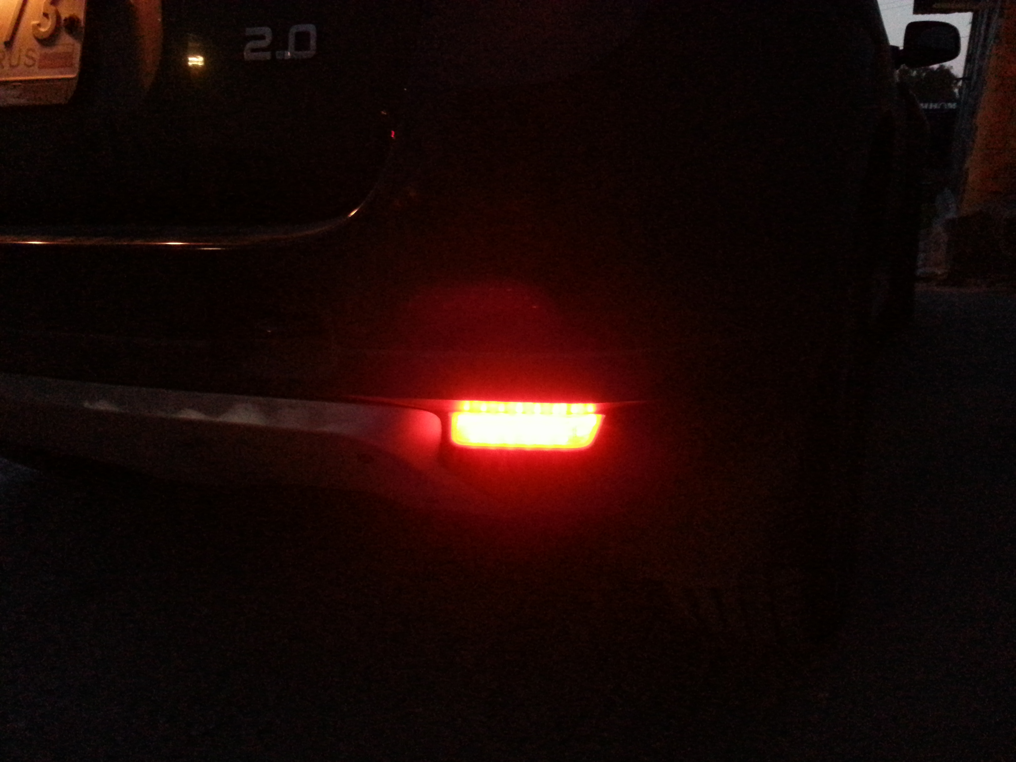

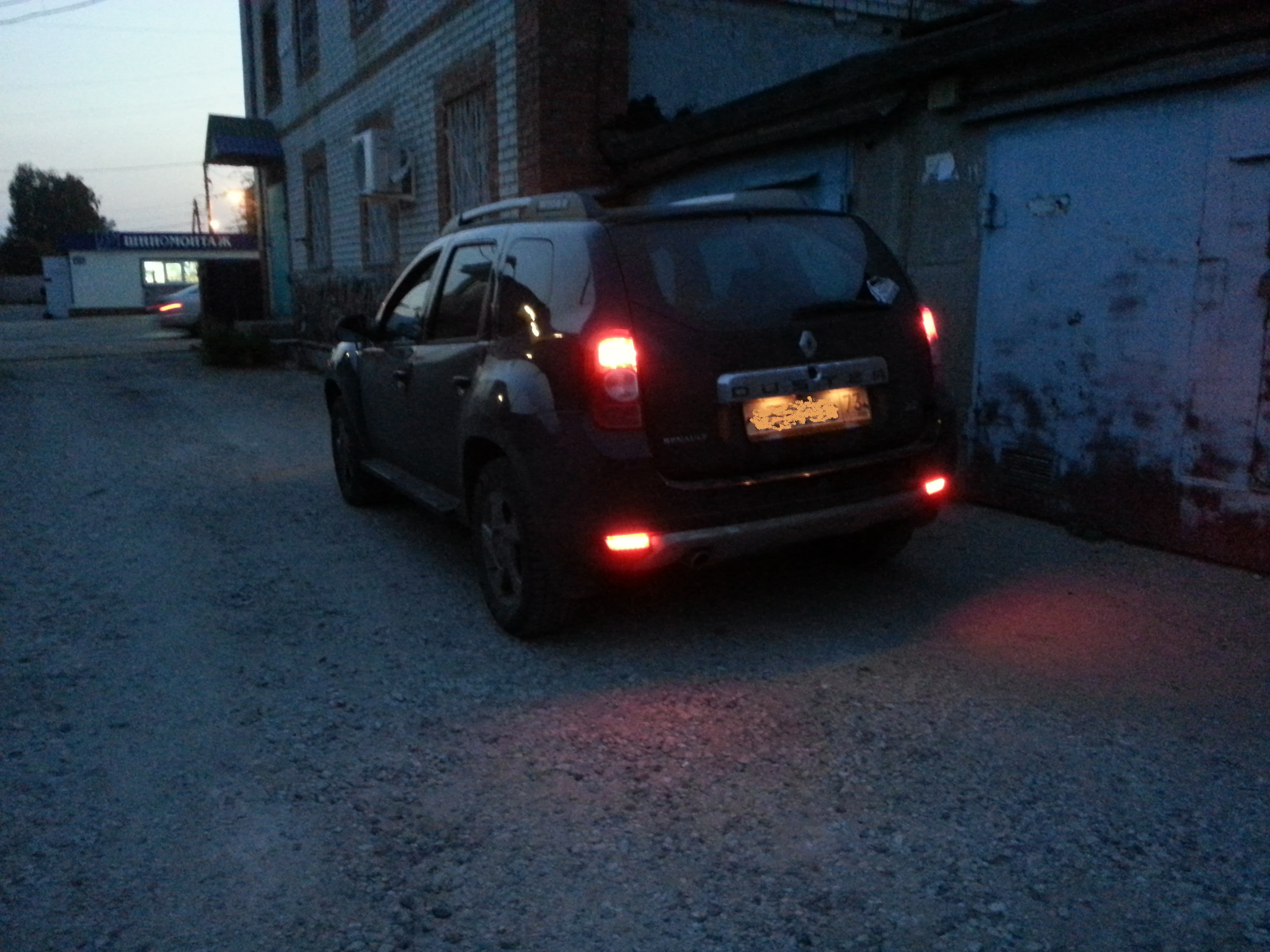

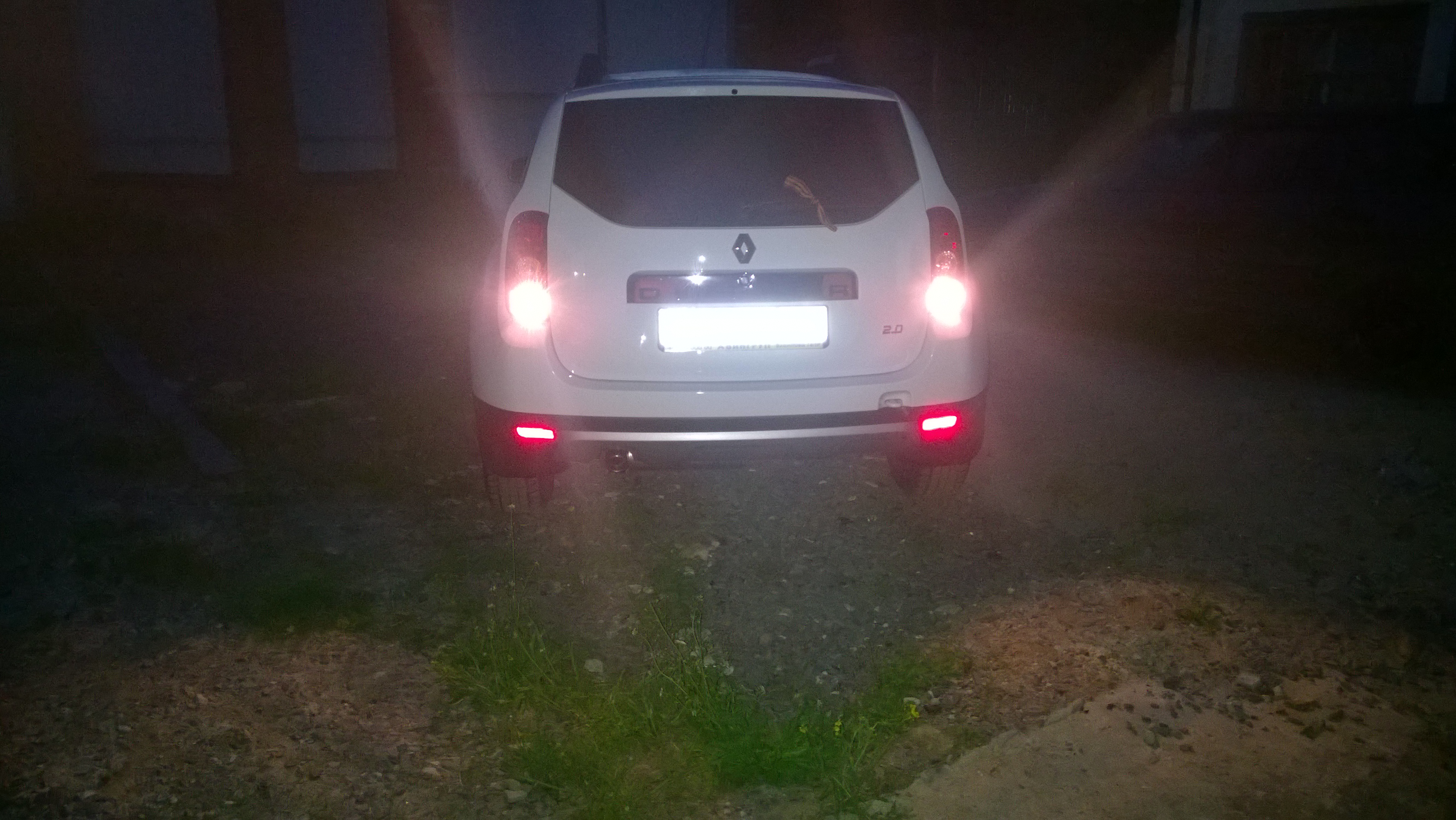

все сфоткал ночью теперь так

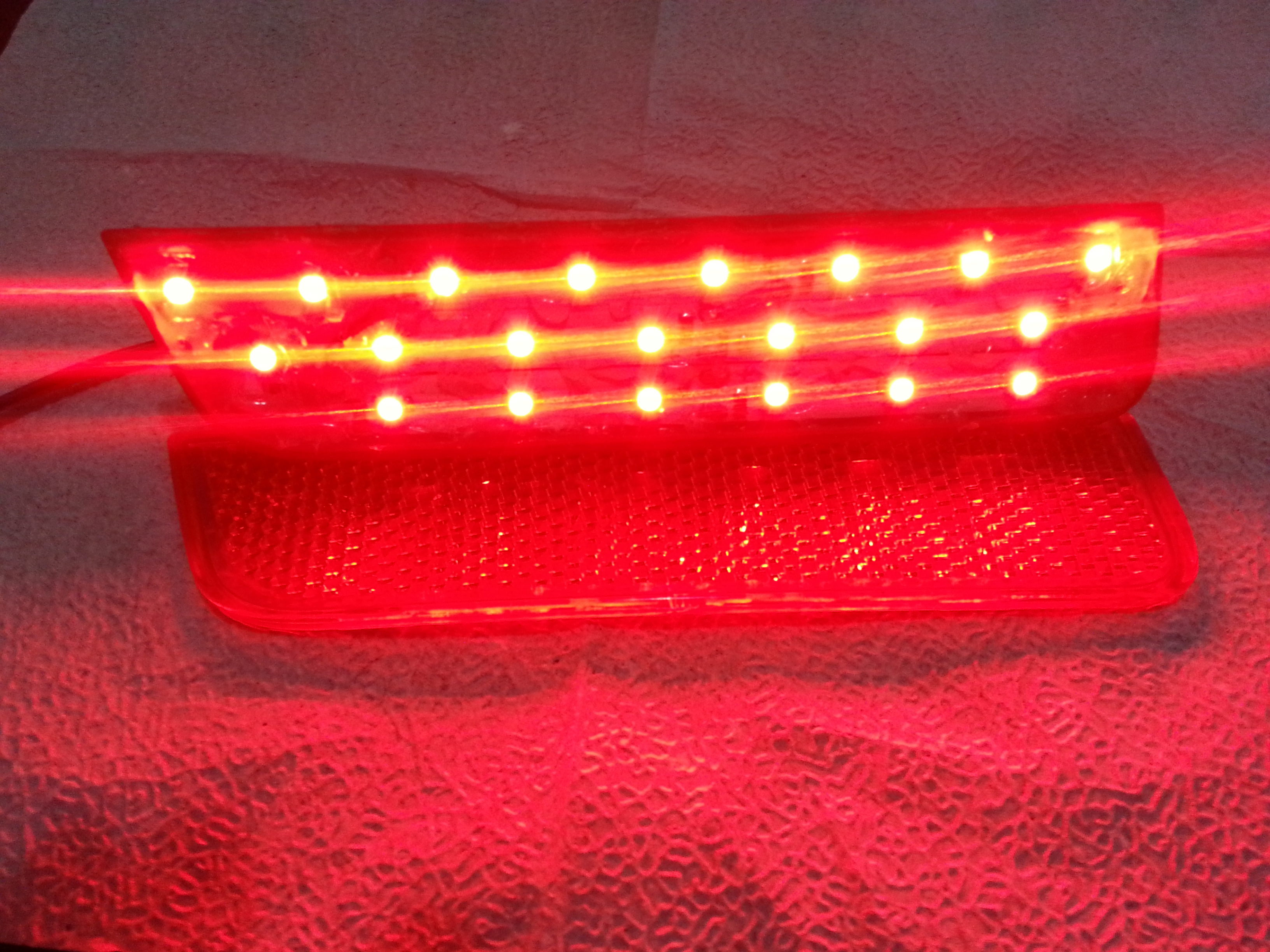

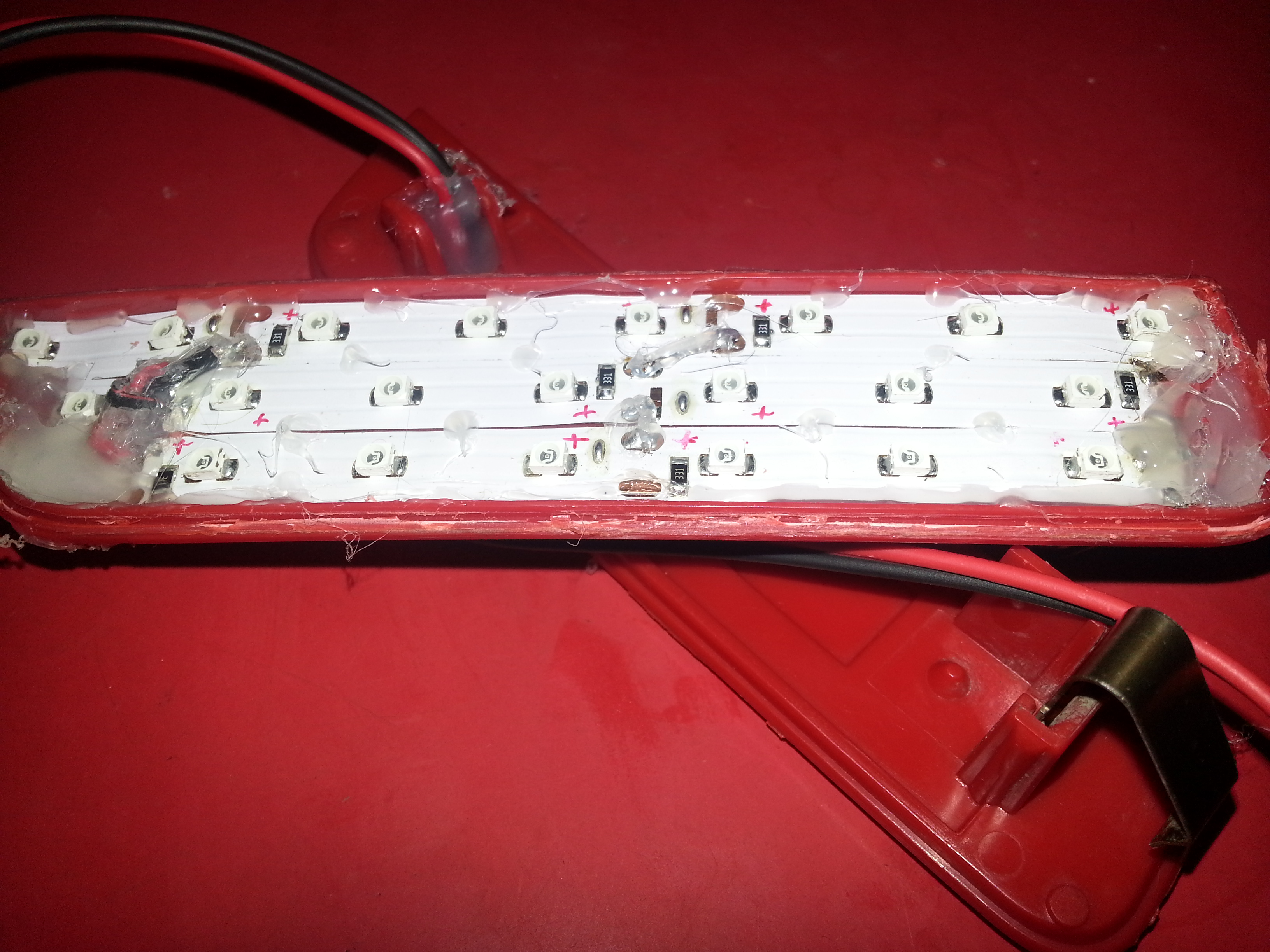

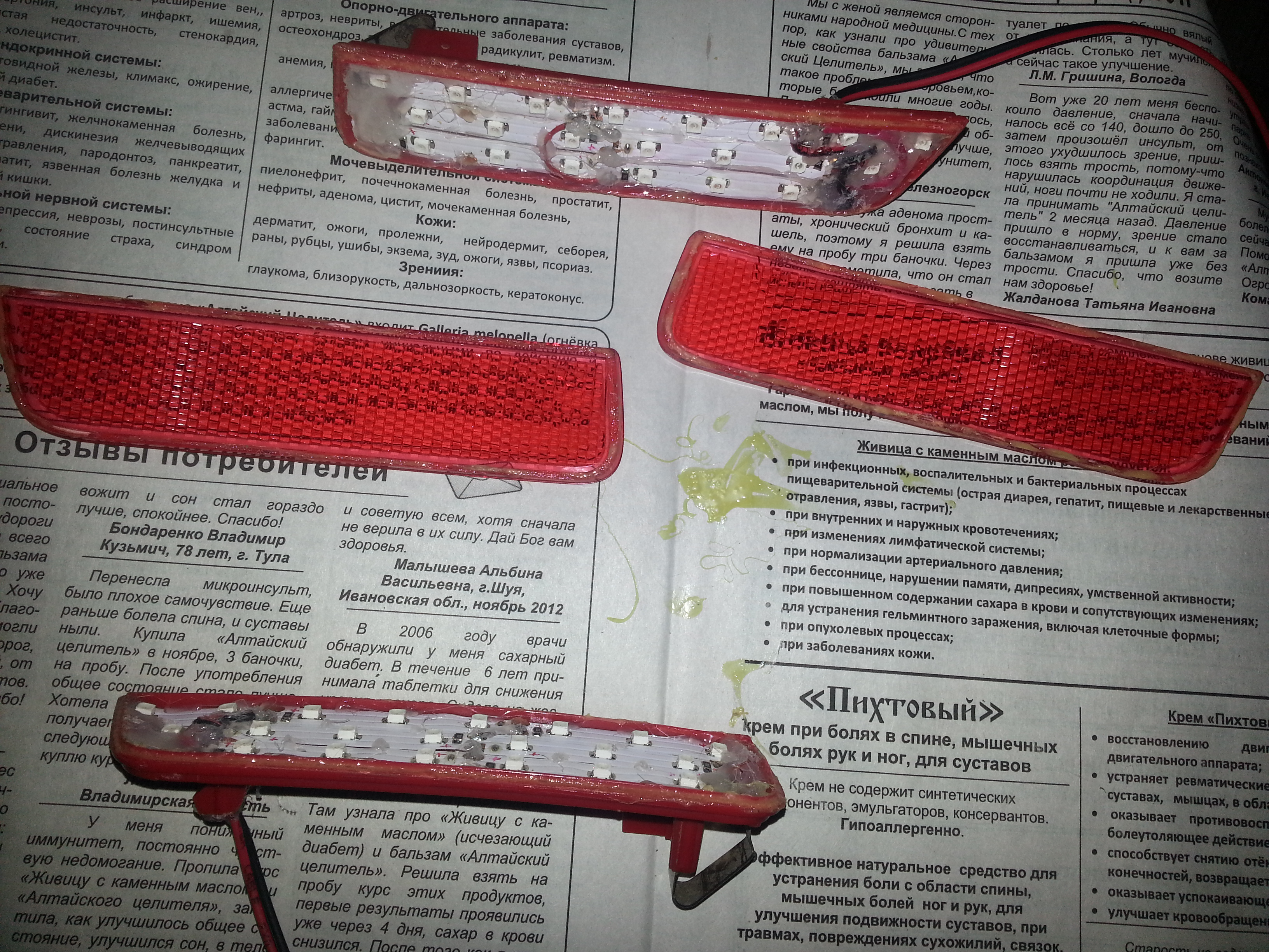

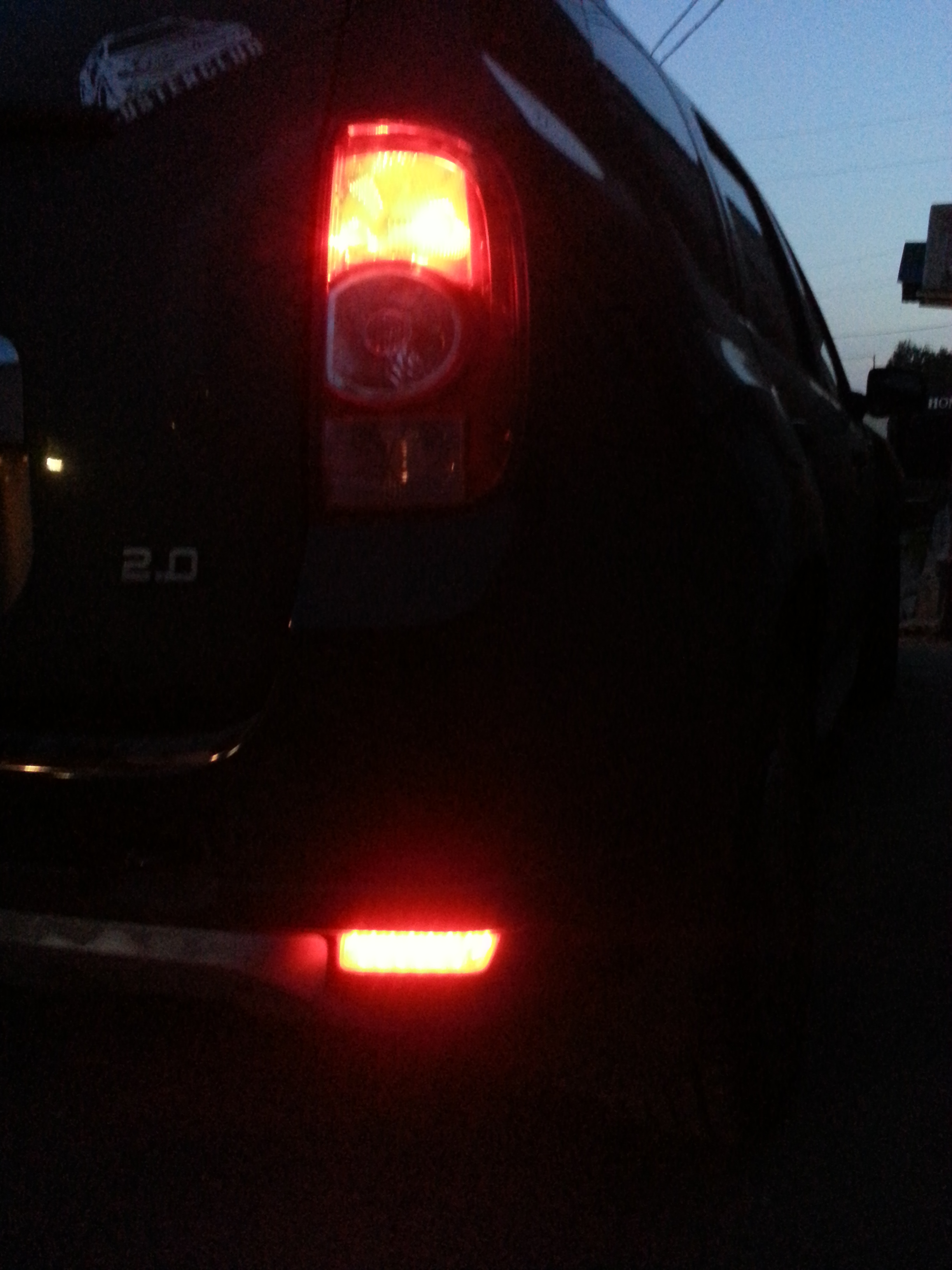

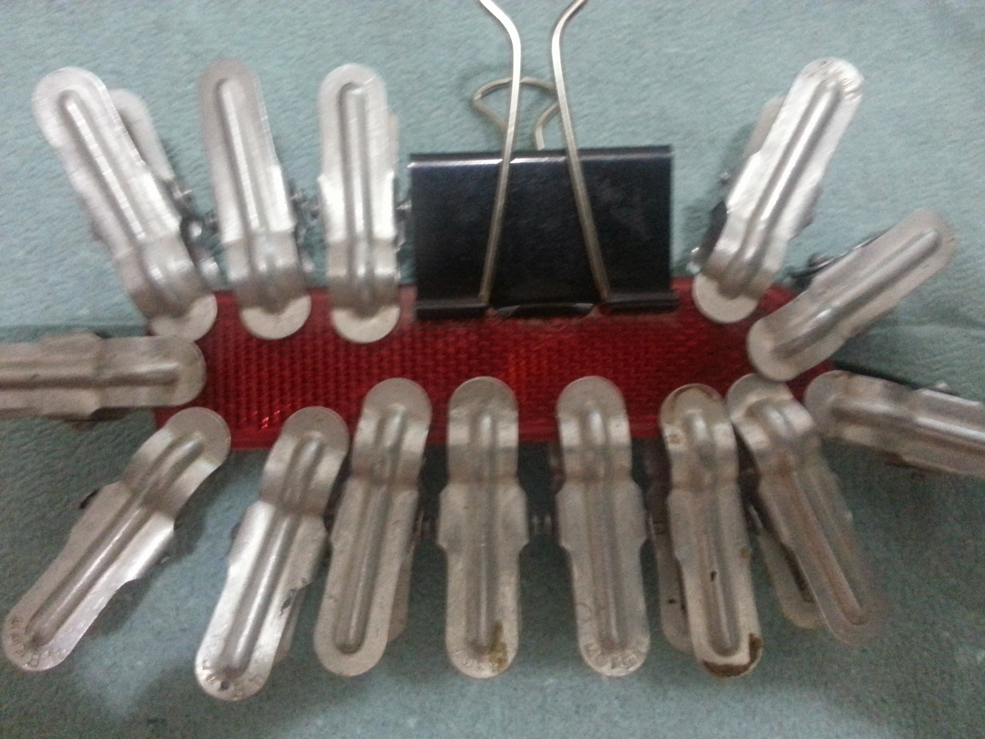

Есть отчет какой?
Да там ничего сложного... только потерпеть аккуратно по склеечному шву катафота его слегка подрезать и минут по 15-20 посветить для ювилирного вскрытия... далее брал ленту со светодиодами 3528 (красного свечения и вклеил эту лентуи чуть подзалил термоклеем... есть косяк у них со временем отклеиваться от температурных перепадов... когда клеил и прижимал прищепками включил их от блока питания... т.к. до этого был момент одна секция светодиодов отказала работать пришлось... пока клей не высох быстро раслаивать корпус и перепаивать секцию их 3х светодиода! Светики были дополнительно посажены на дополнительный токогасящий резистор большой мощьности, потом самодельный драйвер тока.
