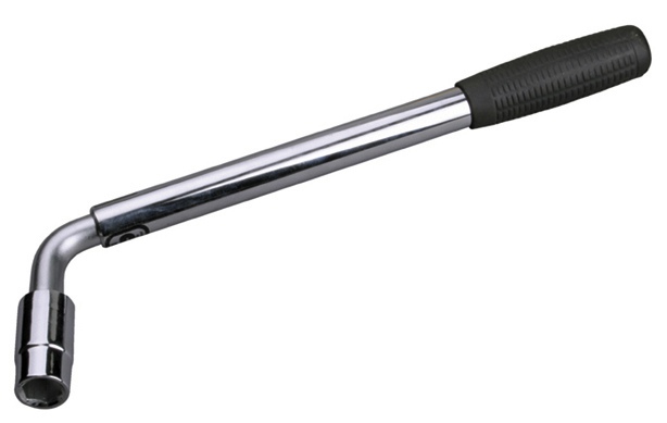

Штыри, арматура, трубы.... Камрады, вы в каком веке живете?
Давно существуют телескопические баллонные ключи. СтОят недорого 200-300 рупий, в комплекте "башка" 17/19 или 19/21, кому какую надо. У меня постоянно катается в дверном кармане. Очень удобная штука, резиновая рукоятка, хорошо удерживается в руке, может использоваться и по физическому устрашению гопников, практически телескопическая дубинка.
А мы с marchellone, постаринке, крестовым вполне обходимся. Лениться только не нужно, если сразу после шиномонтажа по одному открутить болты, смазать резьбу графитовой смазкой и закрутить назад, то и перед следующим сезоном проблем не будет. Из-за секреток мне такую операцию приходилось делать дважды, ибо менял секретку на обычный болт. Теперь все в прошлом, сам меняю, электрический домкрат + зимняя резина на своих дисках. А на балансировку и в "мертвый сезон" для шиномонтажников съездить можно, летом отбалансировать зимние колеса, зимой - летние.

БИг-64, Игорь, готов согласится только с
А как баллонный ключ - туфта, из-за угла более 90 градусов идет смещение и головкой затираются края отверстий литых дисков, отца уговорил выкинуть его нафиг и купить крестообразный "складной"

К тому же, конструкция ключа изначально предполагает, что на крепеж воздействие будет происходить с перекосом. Тем самым, существует риск повреждения гаек, болтов и посадочных отверстий дисков. Для колес из легкосплавных материалов это настоящая проблема – может возникнуть разбалансировка колес из-за повреждения посадочного конуса. Как результат, сложности с управлением.
Выходом из ситуации могут стать крестообразные баллонные ключи. Кроме того, что такой инструмент позволяет откручивать крепеж с меньшим усилием и равномерно, он еще и более функционален. Головки на концах такого баллонного ключа имеют различный диаметр и, как правило, соответствуют наиболее часто встречающимся размерам колесных болтов.
ИМХО чела, поработавшего в автосервисе.
Этот ключ можно использовать только как написал Игорь. Эти ключи китайского производства изготавливаются из некачественной стали, со временем головка становиться круглой, съедая грани и у болта.
Рекомендую приобрести хотя бы
И вороток к ней.
В итоге:
ps Нужна шестигранная головка.
Можно взять и такой
И я не говорил, что телескопический лучше крестового. У меня и крестовой складной, и нескладной крестовой ключ имеется, и штырь-удлинитель. Я к вопросу о трубах, арматурах, штырях каких-то. Существуют и просто нормальные удлинители, как dg972 советует.

Поддерживаю! У меня такой же, правда в багажнике)))
---------- Сообщение добавлено в 22:46 ---------- Предыдущее сообщение размещено в 22:44 ----------
Правда и крестовой там же! Места в багажнике с достатком!
