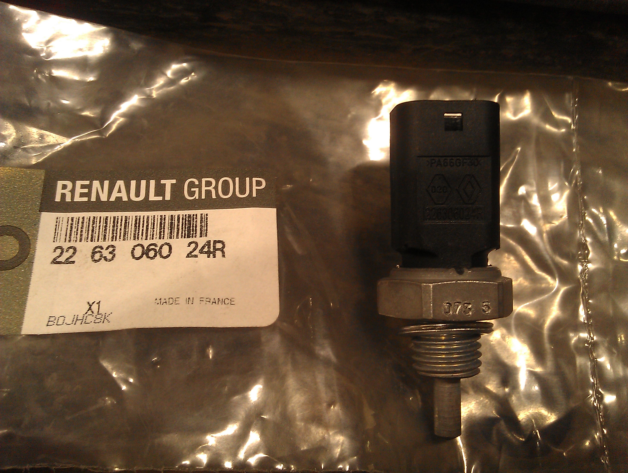

В пробках стали иногда скакать показания температуры на приборке от 4 до 6, а то и 9 делений.
Подключение сканера выявило, что подглючивает датчик охлаждающей жидкости.
По графику температура плавно растет, а какой-то момент может подпрыгнуть скачкообразно.
Изначально на машине стоял датчик с кодом 8200561449.
На замену был куплен оригинальный датчик с кодом 226306024R по цене 2400руб.
У официалов сейчас такие ставить не хотят. Говорят, что РЕНО выдало предписание ставить термодатчики нового поколения.
Вся прелесть в том, что вместе с установкой такого датчика придется менять и фишку на проводке. А она у официалов стоит около 14.000 (четырнадцати тыс.) рублей.
Будьте внимательны - замена может вылиться в копеечку!

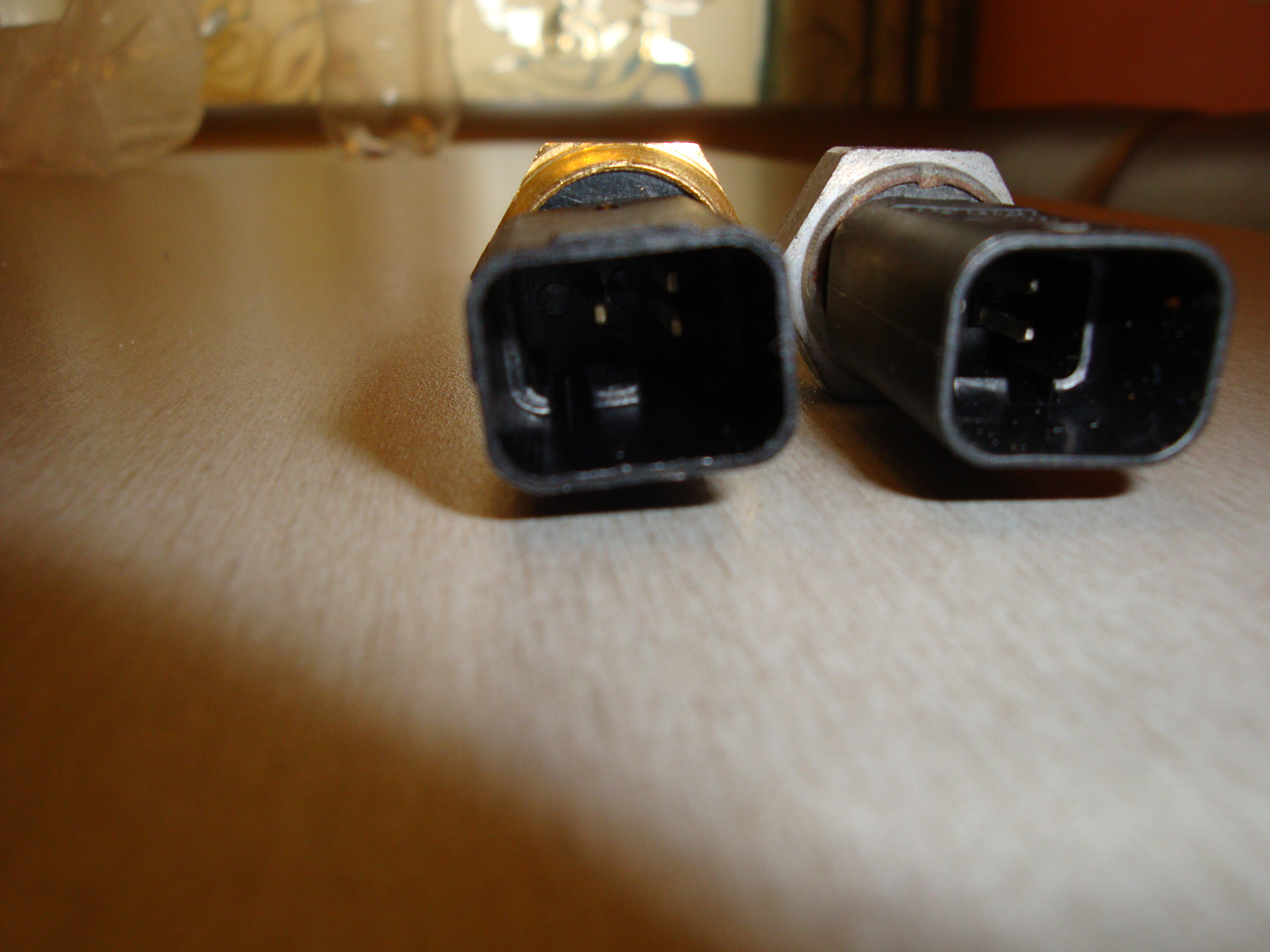

В некотором роде, мы с женой тоже перестраховались и купили несколько штук этих Vernet'ов. Они, кстати, латунные, в отличие от стоковых. Снятый 82 00 561 449 оказался вполне рабочим и сейчас тоже лежит в запасе, в нашем случае проблема была только в термостате, но уж менять - так менять!
Под первым спойлером фотографии обоих датчиков, для сравнения.
Под вторым виновник недогрева ОЖ - термостат. Выработки в местах подклинивания видны невооруженным глазом.

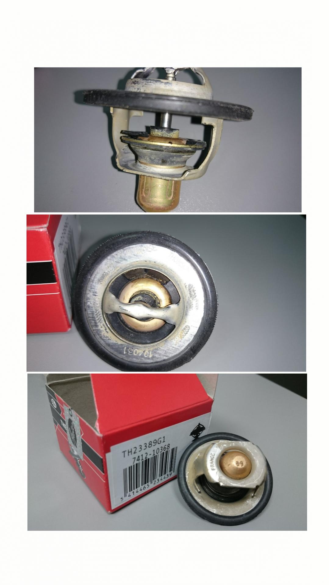

Заметил долгий температурный прогрев, скакание температуры, при прогреве открыл капот потрогал верхний и нижний патрубок радиатора, понял по верхнему идёт лёгкое тепло значит пропускает термостат.
И так замена быстро и экономично, снимаем пластиковый впуск перед фильтром, от бачка отделяем верхний тонкий шланг, далее берём баклажку емкостью на 1л., снимаем нижний шланг сливаем в неё антифриз по частям из бачка и шланга переливаем в емкость поболее.
Далее берём бумажную салфетку надеваем на тонкий шланг делаем дырку чтоб дуть в тонкий шланг, толстый шланг направляем в баклажку за три четыре подхода сливаем антифриз.
Снимаем крышку корпуса термостата, меняем, все собираем обратно заливаем антифриз, заводим ДВС прогреваем в процессе нажимаем на парубки помогая прокачивать антифриз заполнять ин парубки, открытие термостата патрубки тёплеют заливаем остатки антифриза в освободившийся бачек.
Наслаждаемся быстрым прогревом ДВС.

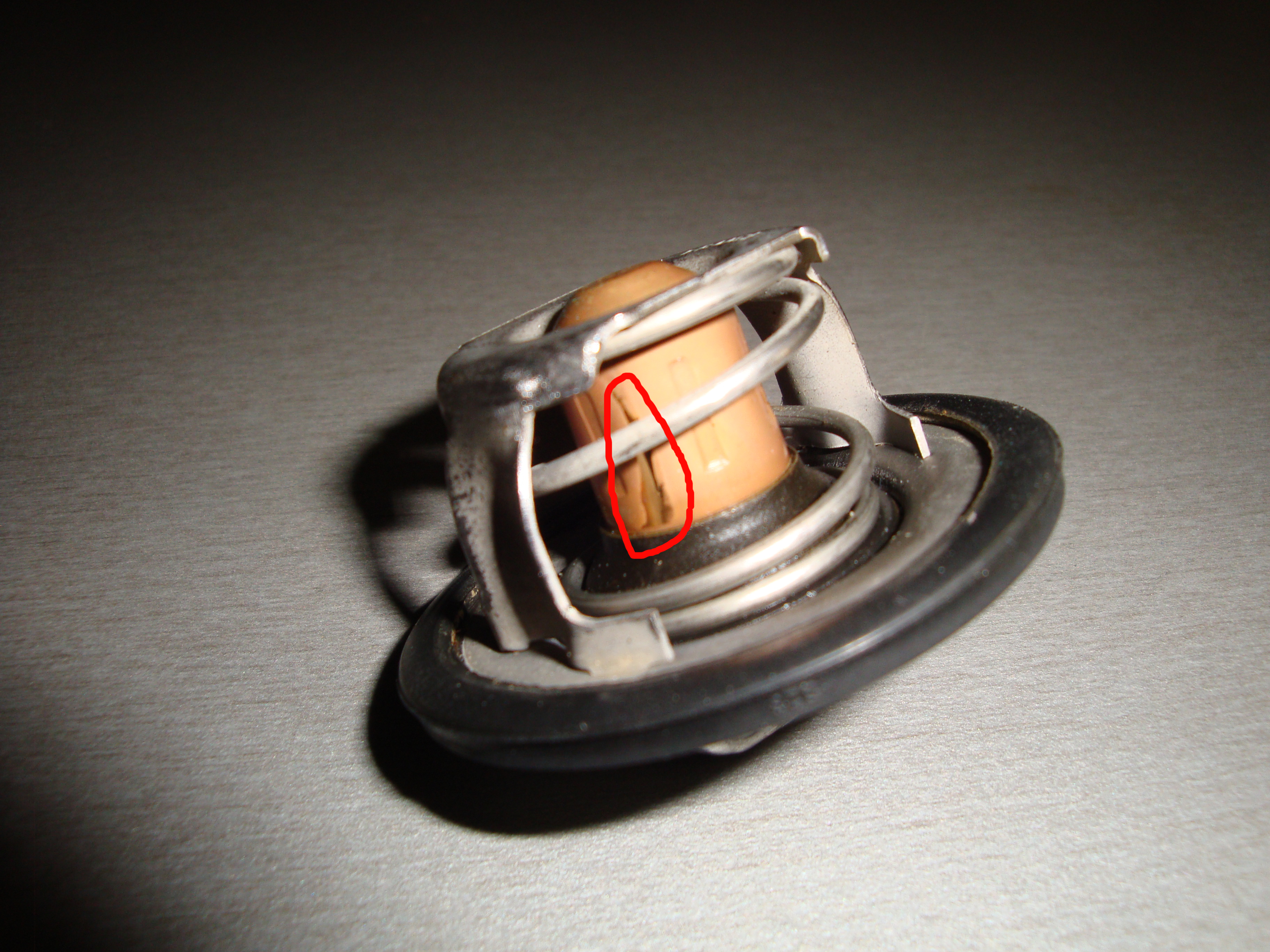

Вот провел ревизию старого термостата.
Вывод нужно было менять раньше, теперь отвалившийся кусочек резинки клапана бороздит просторы системы охлаждения, а может уже где залип.
Пружина снята, чтоб показать картину износа, за это время протерся резиновый сальник по ребру, за счет этого потерялась герметичность начались пропуски антифриза в итоге расслоение и отрыв резинового куска и последствия описанные выше.
Пробег 88500, пошел 5й год.
Коробочка от нового рядом со старым, брал в Руси.
Плюс теперь явный, быстрый прогрев ДВС, запах выхлопа стал нормальный, предположительно расход топлива должен уменьшиться на прогреве.
Как-то так, инфа может пригодится.
Резюме, меняйте во время, не затягивайте до 4х лет при ежедневной эксплуатации.
