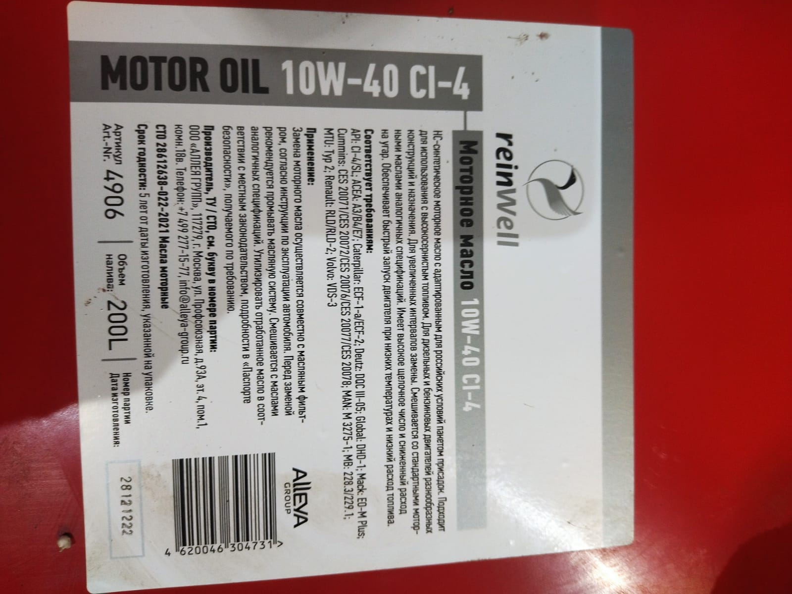

Кто знает такое масло пройдёт в 2 литровый двигатель?

Пойдет в легкую! То что нужно. На основе гидрокрекинга. В первую очередь оно для дизелей.
https://oil2.ru/api/rasshifrovka-CI-4/

Так и есть это для грузовиков, есть возможность купить не за дорого

На этикетке написано API SL, ACEA A3 - Дастеру подходит, а вот MB 229.1 тоже допуск для бензинок (мерсовский), но больно древний. Нам 229.3 или лучше 229.5

Ну, по крайней мере известно что оно льётся в Обнинске, а не где-то в подвале.
А Ф4Р тоже не молодой...))
Мерсовский 229.1 это по совокупности свойств реношный RN700.
Например, у эльфовского Evolution ST 10W-40 тоже есть 229.1
Короче, обычная полусинь, по городу катать тысяч на 7 хватит.

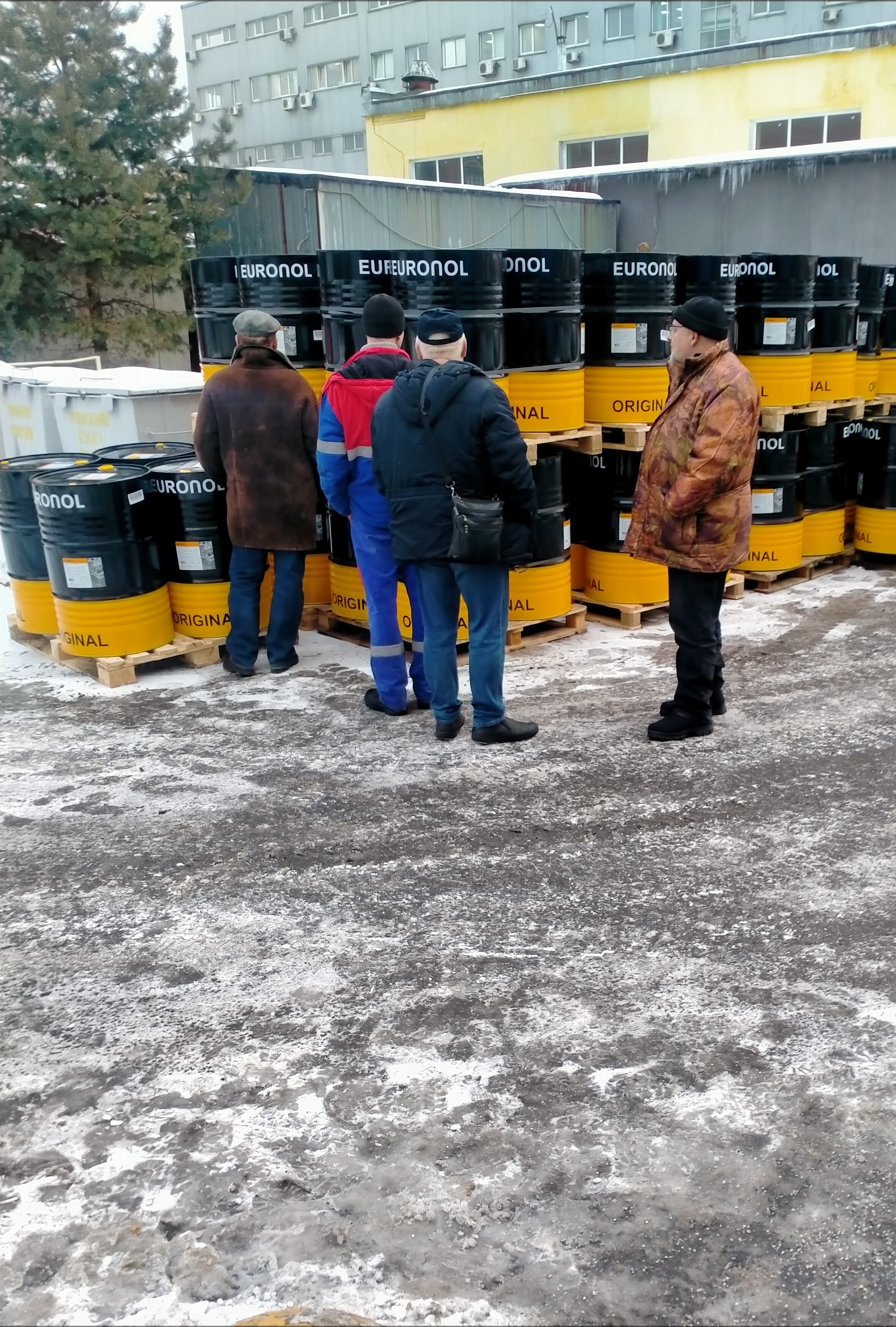

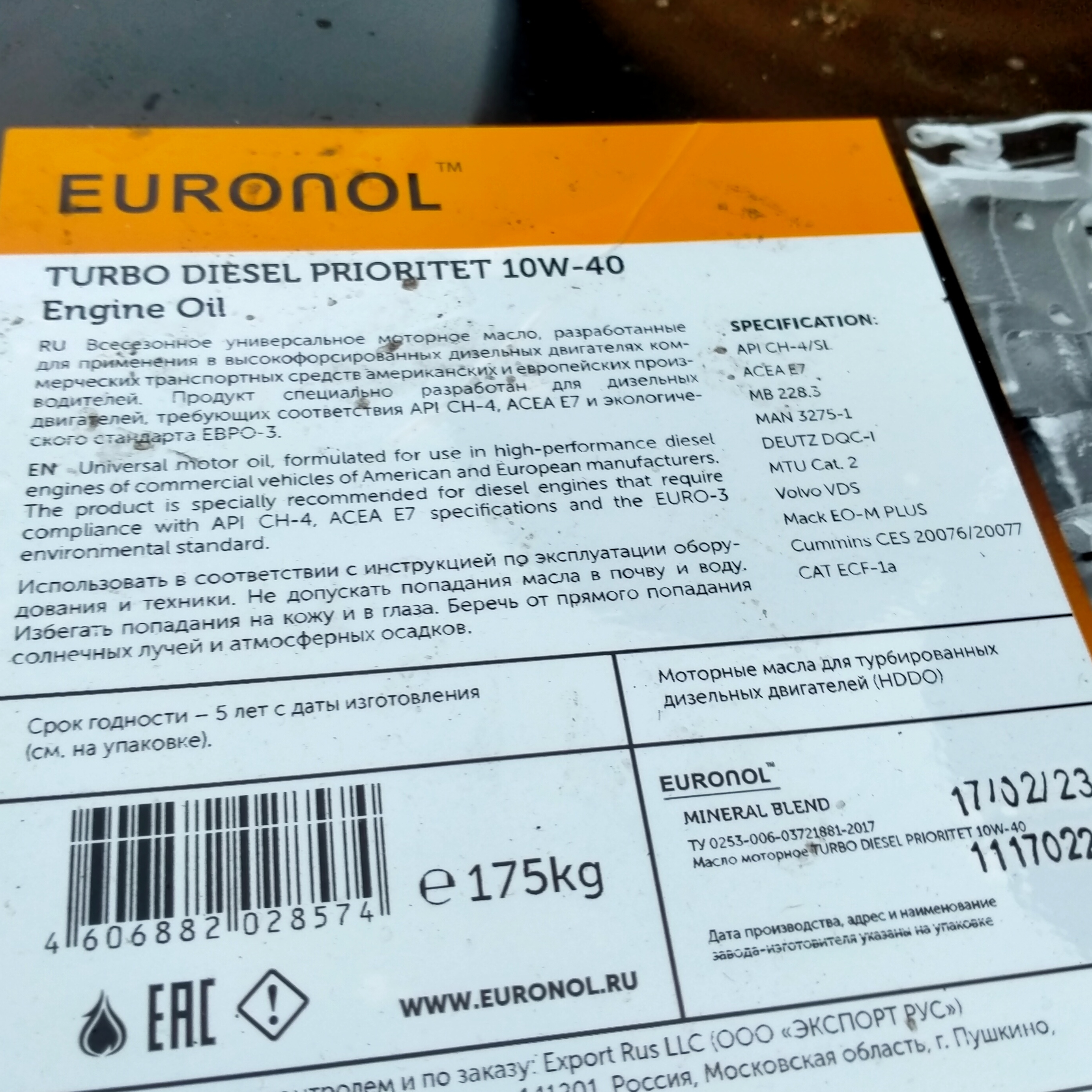

Да тяжёлое время,начинают всплывать такие масла,что раньше о них и слыхать не слыхивал,нам тоже прислали тонн несколько,НПО,,Пушкино",моск.обл.,и чё бадягой окозалось.

В смысле бодягой?.. Оно и так минералка под Евро-3, так на этикетке написано. Куда там ещё бодяжить?.. )))

Хм,куда,все туда же,ближе к мазуту,кароче икспертизу это масло не прошло,возврат.

Вот это жесть...))

чья лаборатория делала?

Честно не в курсе ,наверно родная Метро,или Мосгортранс,нас же теперь смешали.

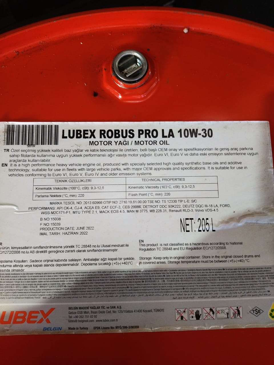

Здравствуйте, подскажите такое пойдëт в дастер?

Подойдет правда оно для грузовой спецтехники! Ну нельзя кроиловом до такой степени заниматься! Есть же в инструкции допуски по API и SAE,еще же не совсем голод что все пропало !!!Лучше уж залей лукойл люкс полусинтетику 10-W40 или 5W40 оно не дорогое даже на официальных заправках не более 2тыс за 4л
https://lubex-oil.ru/catalog/motorny...pro-la-10w-30/

Я вот тоже не могу понять, чего все задергались. Есть же толпа Газпромов, Татнефтей, Лукойлов с прочими Синтеками... Нет. Хочу залить "шпрехен-датиш-ойла-япона-катака", чтобы звучало импортно. Нафига?!..

Там скорее всего халява манит, на предприятие бочками завезли, есть возможность приватизировать немного для личных нужд.
Вот и интересуются.

Интересный взгляд на халяву. Допусками у халявы интересуются.
