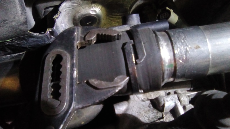

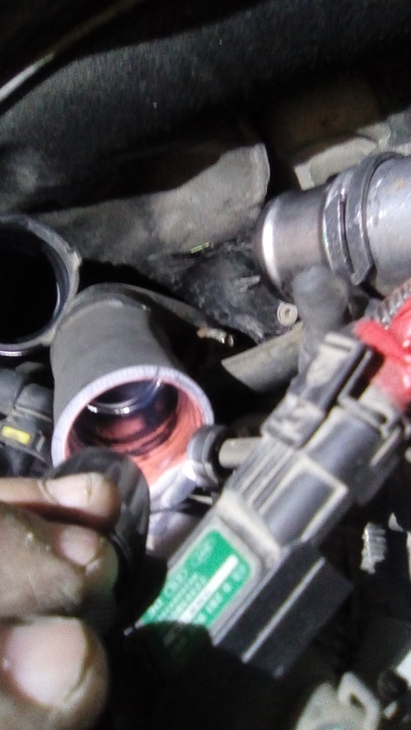

Вообщем сегодня после думок ночью утором решил опять искать!
И опять ничего не нашел,разъединил патрубок который после турбины ,масло есть (по идее вроде как чисто сухой он быть не может),натрахался с хомутом (это просто сплошная жуткость!!!! изобретатель сего ежеле живой то икал наверно без перерыва, или в земле ворочился 2 часа я этот хомут не мог установить!!! пока болгарочкой не пропилил в в губках губцев бороздку.хотел уже обычный хомкт поставить!)
Самое главное что хомутов извращенческих далее слова не могу подобрать полная машина немцы и япы до такого еще не додумались!!!Хотя тут же и очено толковые просто КРАСИВЕЙШИЕ решения типа болтик и гаечка для крепления патрубка гаечка с фасочкой болтик с писюном
что бы мимо резьбы не промазать!!!
Вообщем все собрал и поехал испытывать, скорость 150 при разгонах давал до отсечки около часа ездил за городом чек не вылез,масло вроде тоже не накидало! Но ведь откуда то оно выплеснулось?
Кто нибудь в курсе есть ли клапан пердун для сброса избыточного давления? По идее только так масло могло попасть в наружу тк больше получается не от куда ему взяться.

Сейчас начитался по идее масло могло выдуться из под соединения корпуса дросельной заслонки с патрубком на впускной коллектор,не дадумался еще одну пластмассовую крышку снять !Масло говорят может быть те как бы норма всегда.

Тоже думал по поводу этого хомута. Похоже придумал. Взять двое пассатижев как на Вашем снимке, у обоих отрезается одна губка и отрезок губки накладывается на место отреза на других пассатижах но не в стык , а на внешнию сторону вровень с другой родной губкой и приваривается. по размеру как раз расстояние между губками получается такое же как концы хомута если правильно измерял. Уже прикупил одни дешевенькие, вторые есть свои будем пробовать.

был бы по них специнструмент то можно было бы и купить,что бы не мучиться.Либо тупо все поменять на качественные из нержавейки под винт благо много в продаже,и забыть про этот ананизм.
