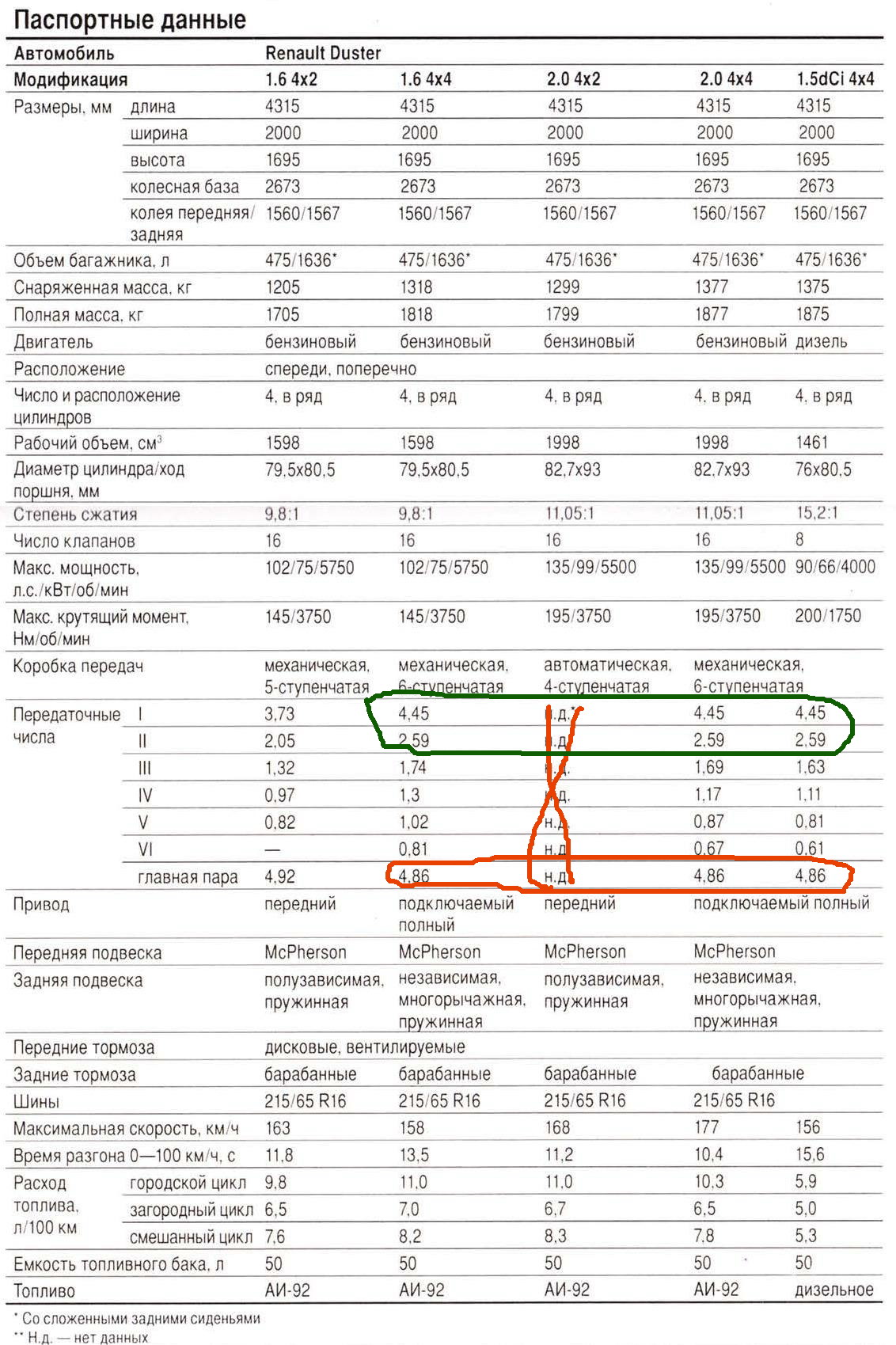

Сообщение от Михась Посмотреть сообщение
...да и я не сомневаюсь... все можно сделать при желании...резать-переварить, отстучать кувалдой по месту...но только это уже для соревнований и желательно на колхозной машине или на своей ,только на второй или третьей в семье....
...больше 225/70 не поставить...да и не к чему ,даже с учетом переделок арок...тяга на колесах снизиться настолько ,что придется ставить уже главную пару с большим передаточным отношением...например, на дизель или 2,0л 4х4, поставить пару от 1,6л 4х4....кпп-то одинаковые 6 ступки...
Главные пары для всех полноприводных Дастеров одинаковы (((
А вот коробки разные.
Будь моя воля, поставил бы себе главную пару покороче (жаль, от пятиступки, скорее всего, не подойдет), а коробку от 2.0 вместо 1.6.
Алексей, извини, что в твоем бортовике...
