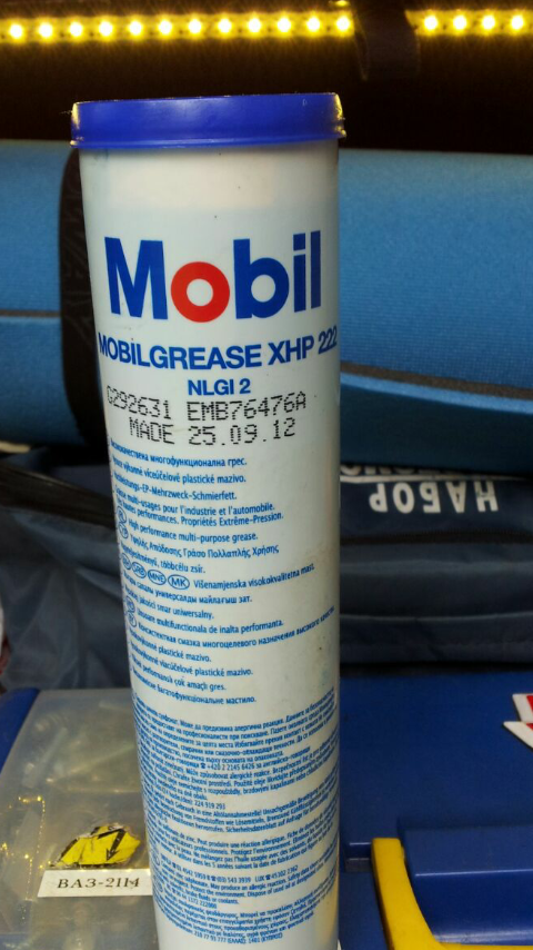

Стас, а ты шкворня чем шприцуешь?

Андрей, вот этим забиваю

Старый 18.06.2016, 17:10   #144
Мобил 222
Но ребята говорят, что можно литолом, но лучше мобилом, чтоб потом легче прокачивать. Литол бывает забивает поход для прокачки.

Понятно. Ну, у вас для оффроуда свои заморочки.
