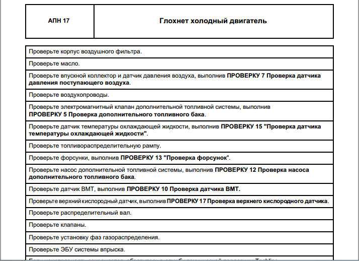

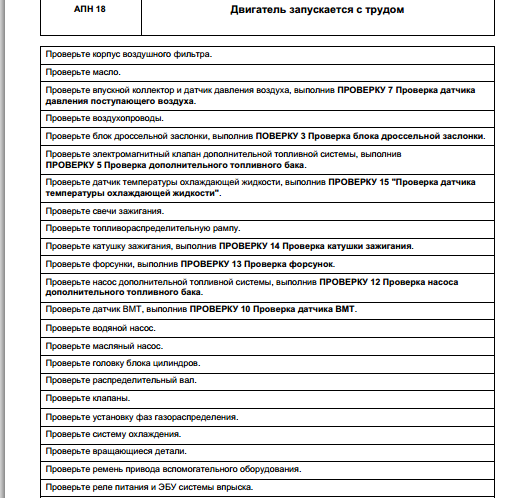

Sane Sane Sane Sane Sane
Перечень...взято с двигл 1.6.
ID:	50293   Нажмите на изображение для увеличения
