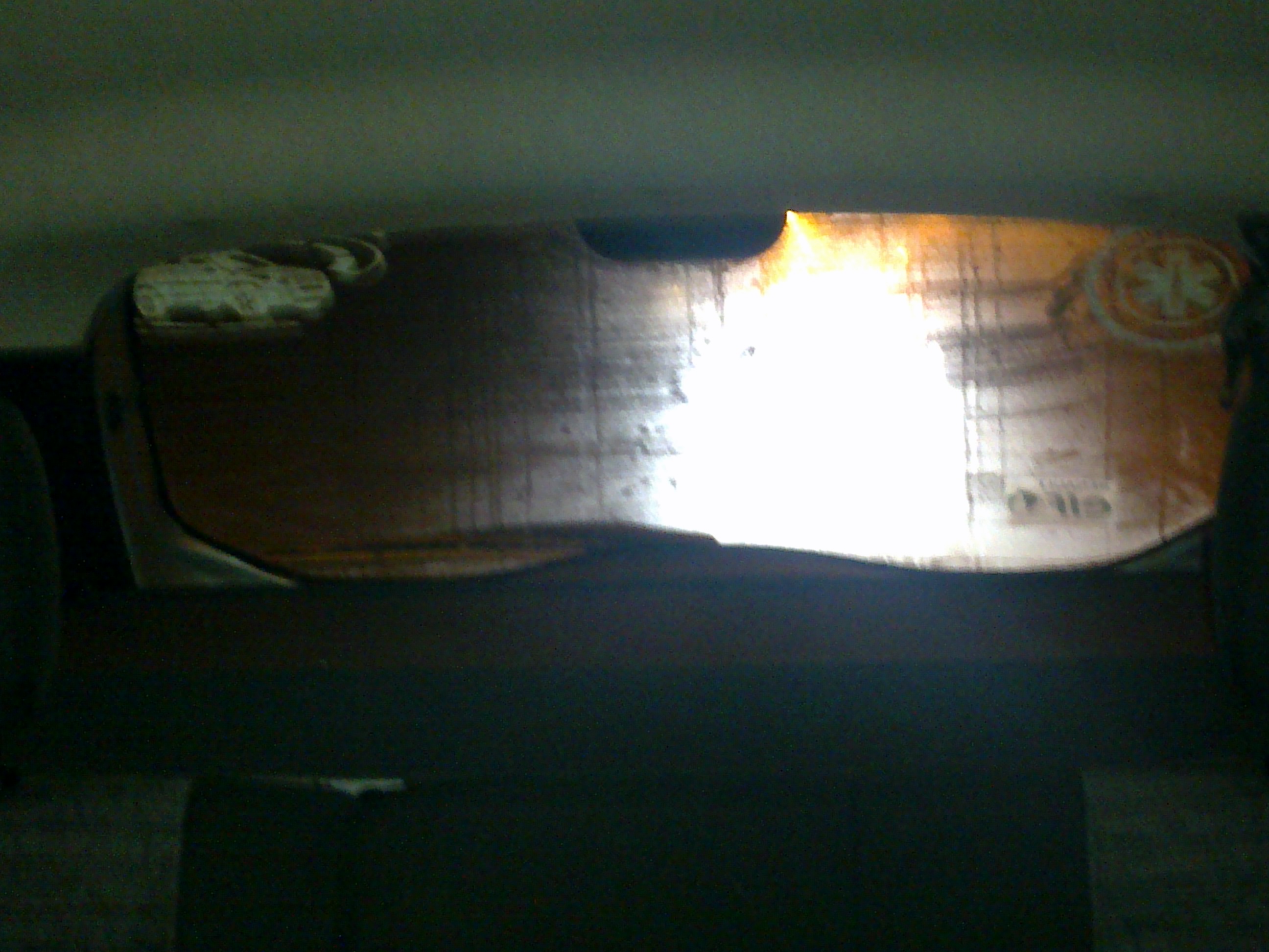

Не понятно то ли запотели, когда сам мыл машину под давлением, то ли протекает. Когда дождь был не было никогда. У кого было так, а то не знаю то ли запотело то ли протекает внутри. У нас открыли мойку она на улице, то есть сам моешь и выгодна. Качество не очень так как во время езды, увидел ксеноно посмотрел так лучше будет видно.
