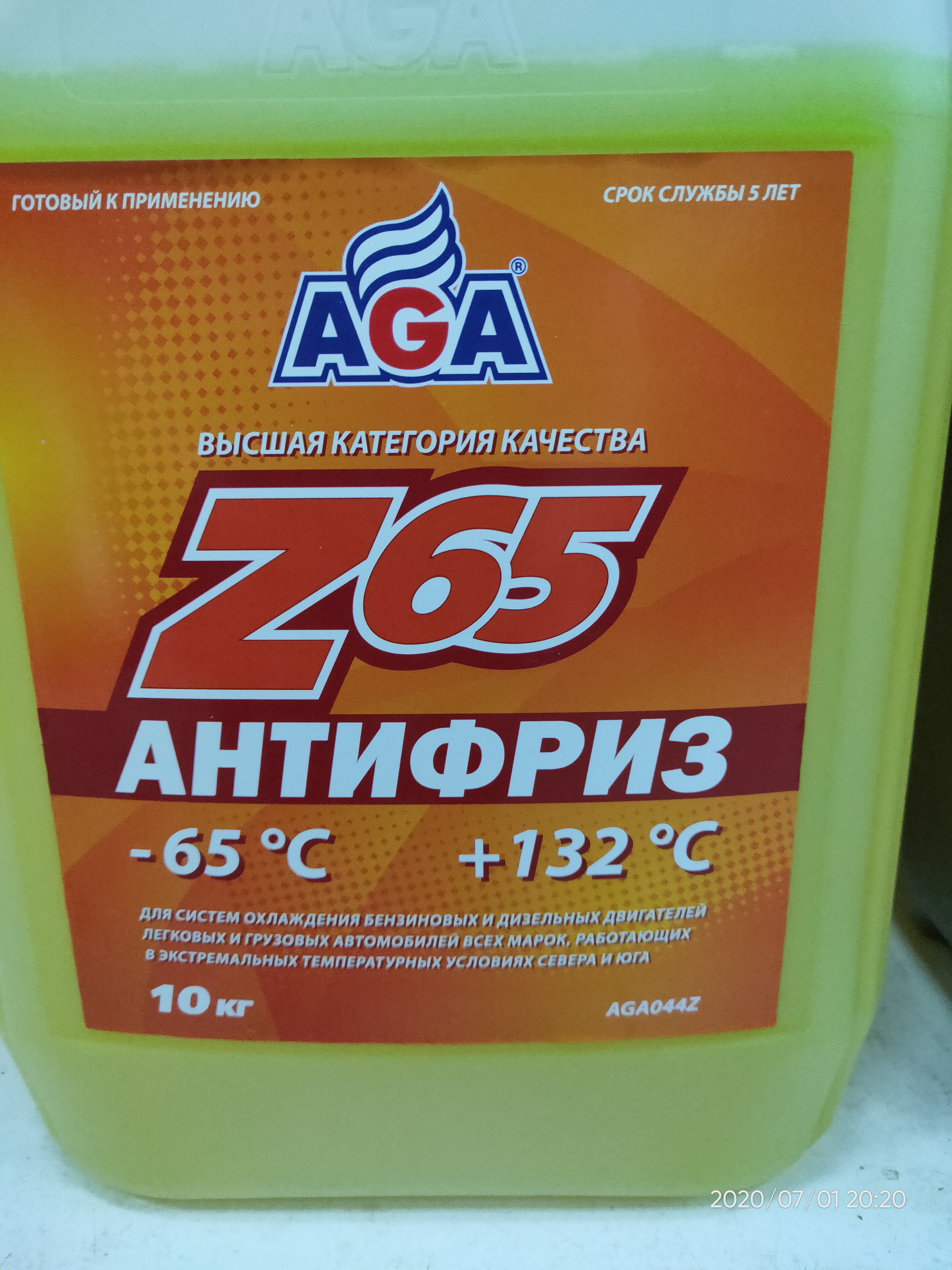

Сегодня заехал в сетевой ОйлМаркет, где всё что у них не купишь, работа по замене бесплатная. 10 литров -1780 руб. Меняют аппаратом. Кто-нибудь такой антифриз заливал?

Z40 от них не рекомендовали - https://www.autodela.ru/main/top/tes..._antifriz_2015

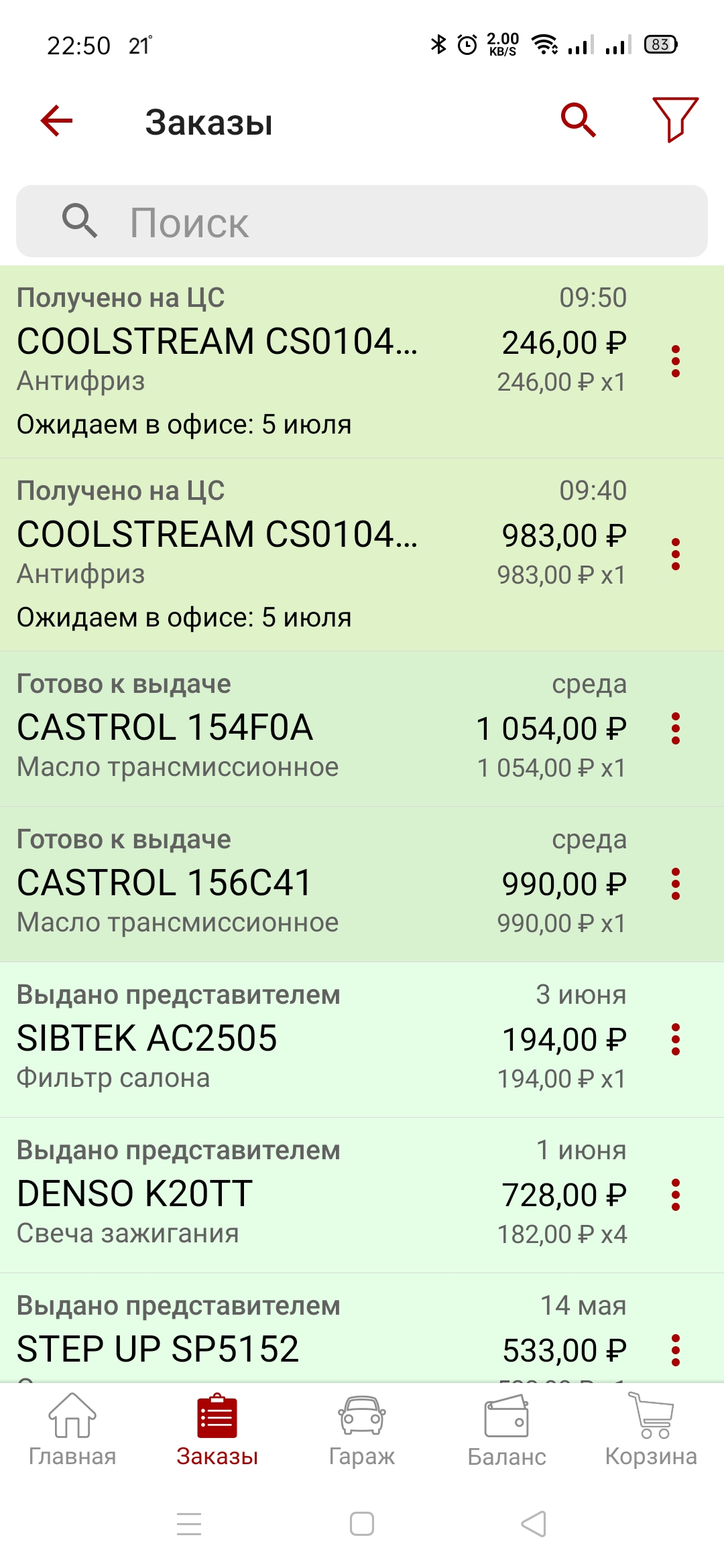

Короче, заказал как многие рекомендуют. 7 лет и 165 т.км. ни разу не менял.

с 2008 года лью (не разведенку), и переходить на другой не собираюсь.
