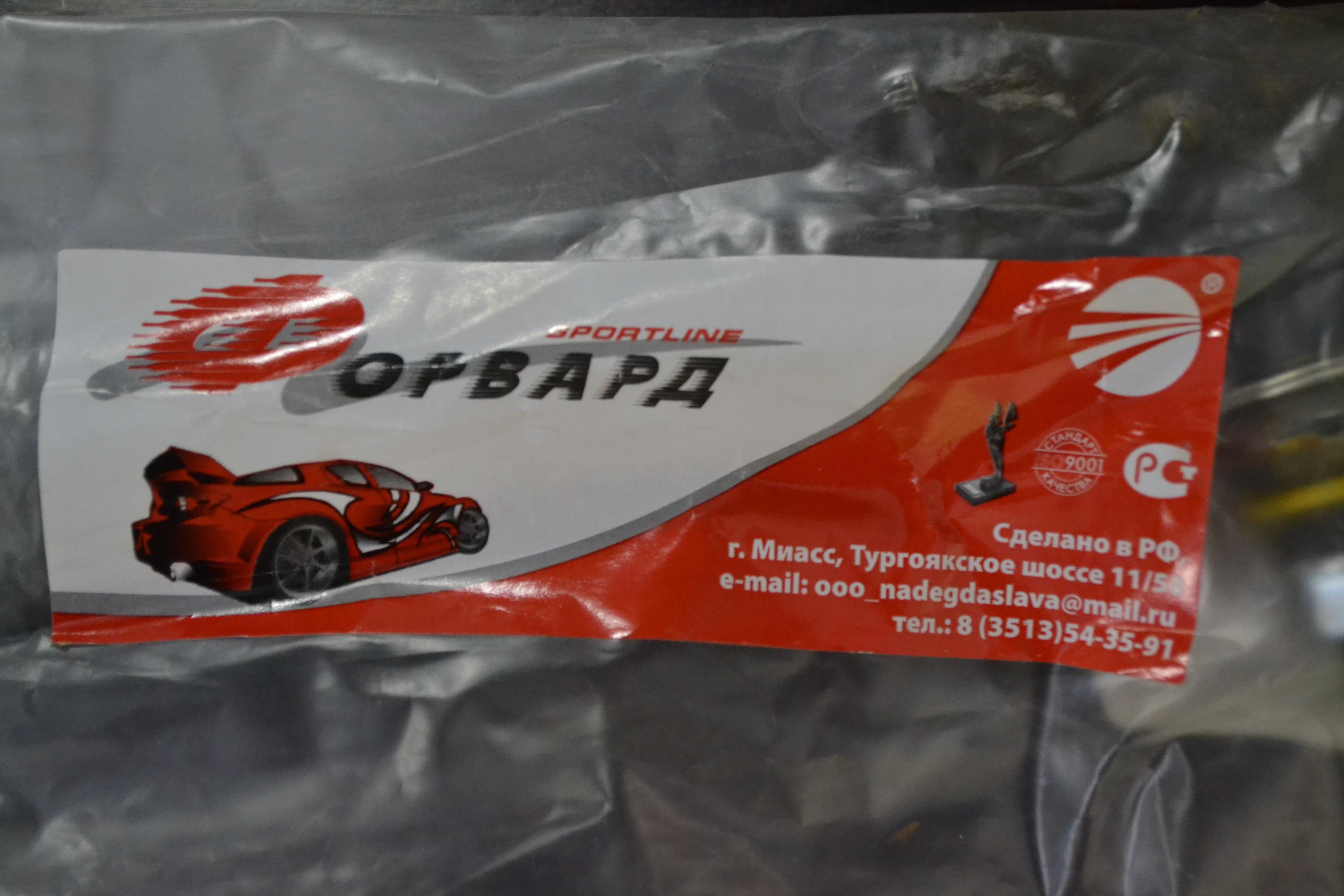

Водолей, Я так понял-nk-это производитель?тож их ставил---недолго ходятПока из долгоиграющих были родные и те что выше пишут--clmz-30/вчера прикупил на пробу наши-форвард(г.Миасс)-усиленные типа-поменяю .поездею посмотрю насколько они усиленные,но в отличие от прошлых покачать палец в сторону довольно туго...это и подкупило..хотя и цена в 500р за штуку тож не последнюю роль сыграла...

Производитель Ю.Корея.Так если пользовать машину как машину,а не как "драгоценность", то более 30т.км на Дастере никакие не проходят,такая уж у нас конструкция ходовой.
