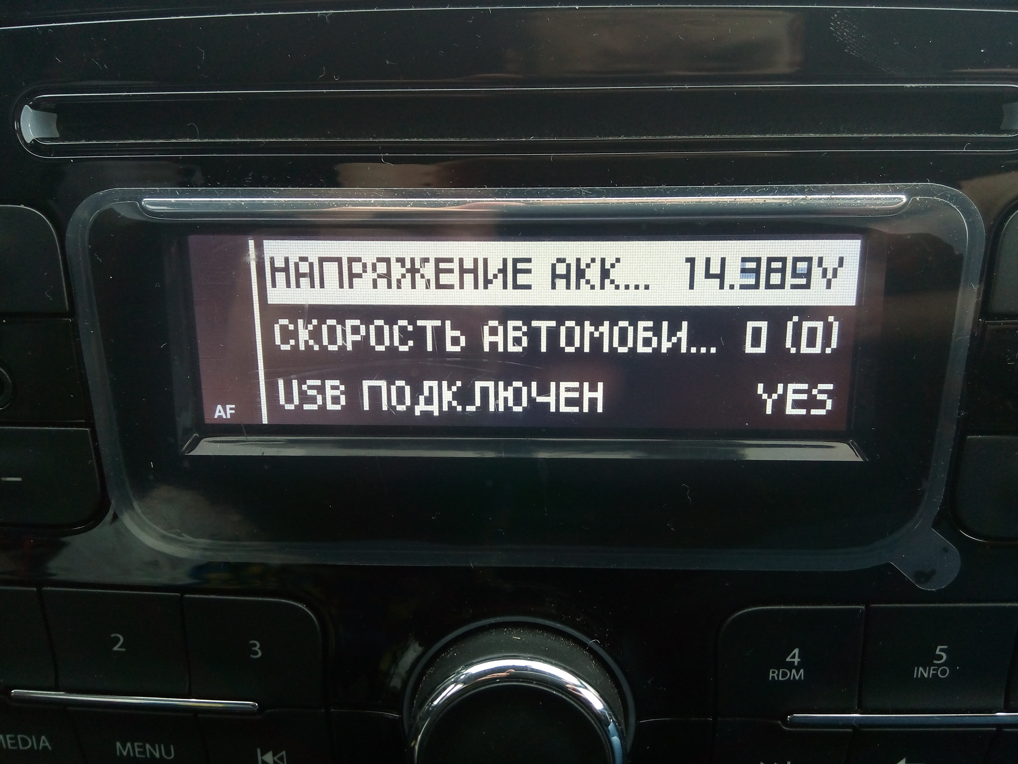

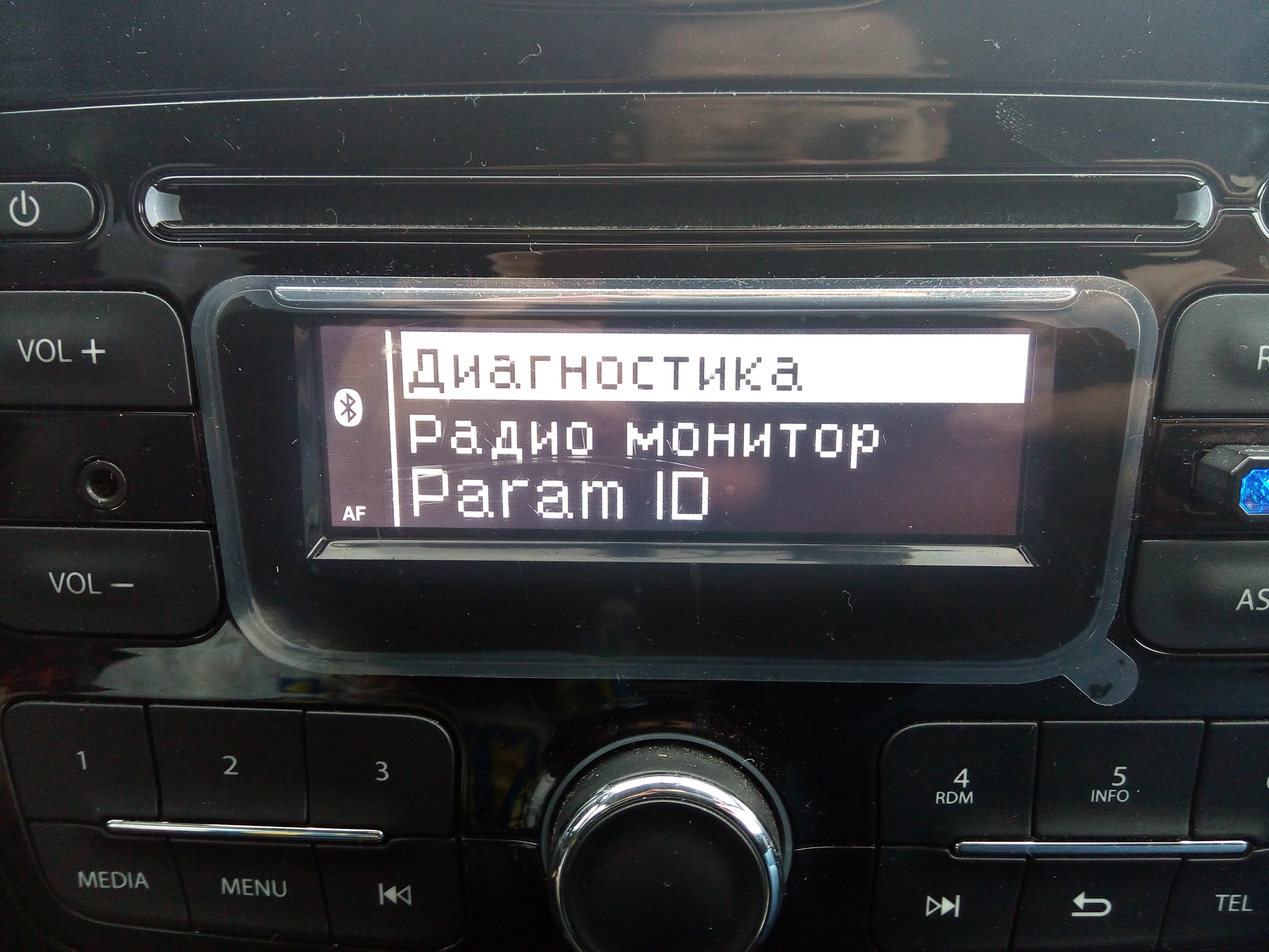

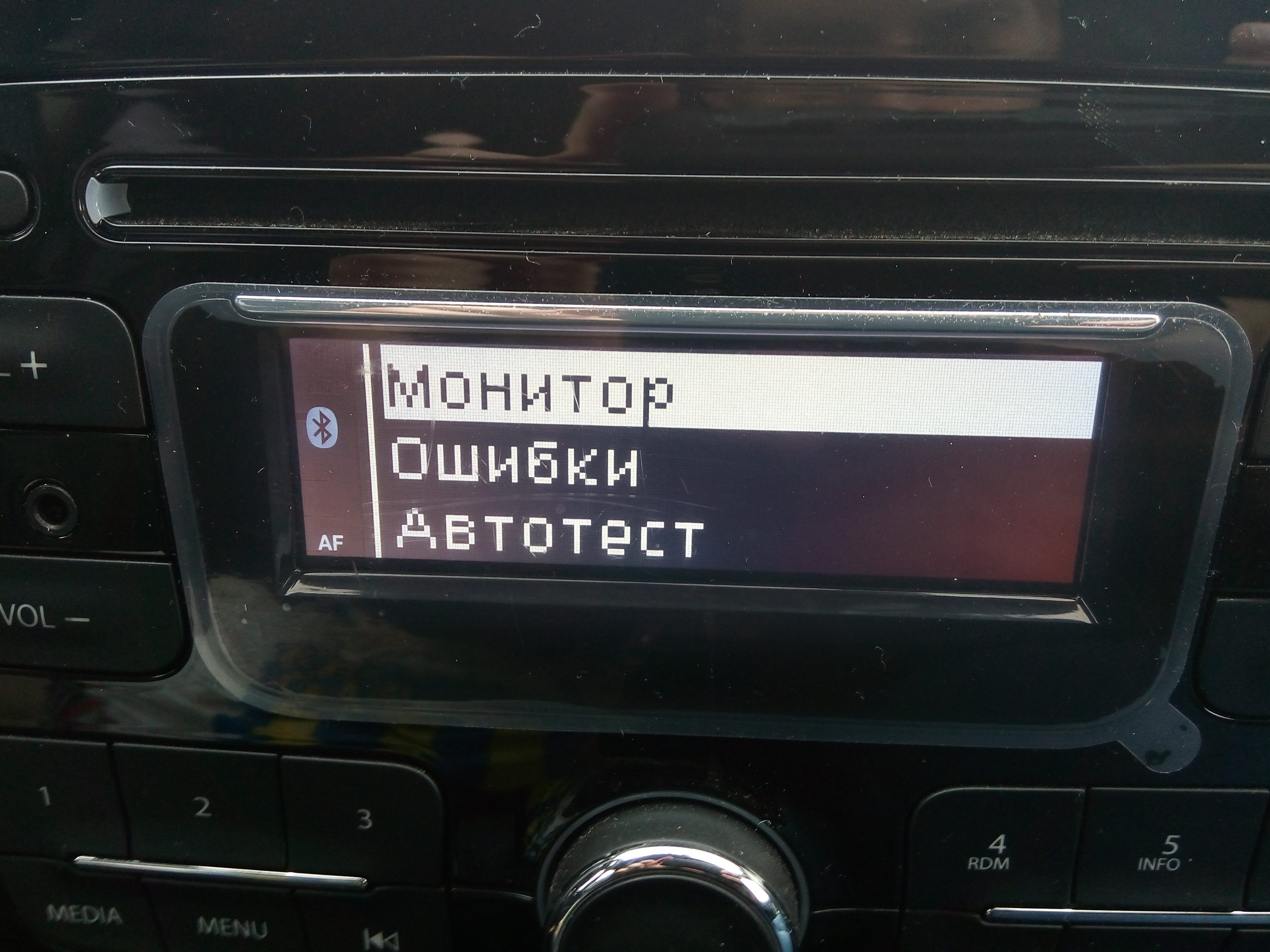

Служебное МЕНЮ 199-ой.

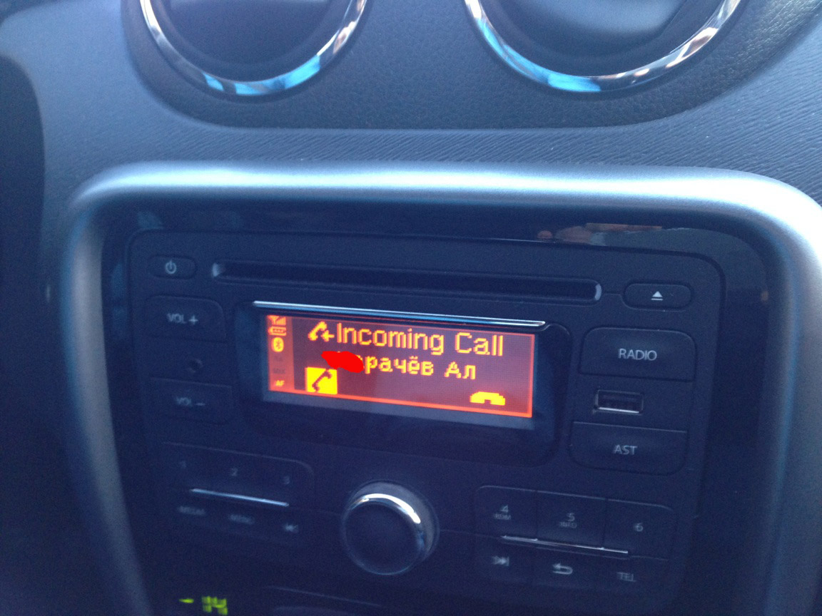

Как подключить к аудиосистеме телефон по Bluetooth. Видео.
Видео тут.
Или тут.

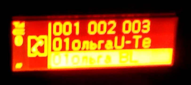

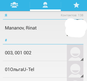

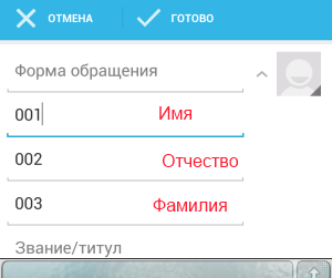

Если, при чтении с флешки, названия песен отображаются псевдосимволами (крякозябрами) содержимое следует прогнать на компе через программу MP3Tag.
1. Скачиваем программу MP3Tag (она на русском и всего 3 мегабайта).
2. Вставляем флешку, нажимаем Файл->Сменить папку, выбираю флешку.
3. В меню Настройки выбираем формат сохранения: Теги->MPEG->Сохранять ставим отметку напротив ID3 v2.3 UTF-16.
4. Потом выделяем все файлы (Control+A), и нажимаю Сохранить.
После этого теги во всей музыке с флешки - по-русски! Тоже самое можно сделать перед записью CD.

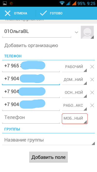

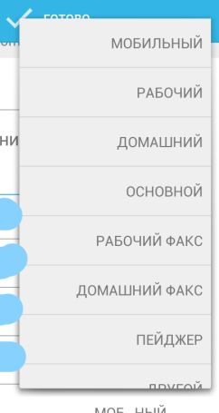

НЕ путать с телефонной книгой.

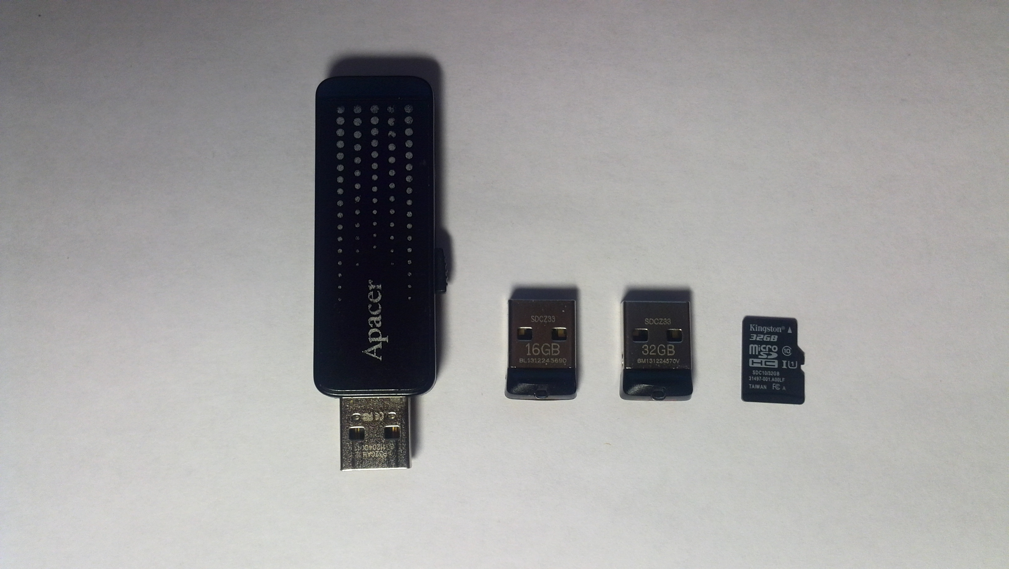

Флешка не читается.

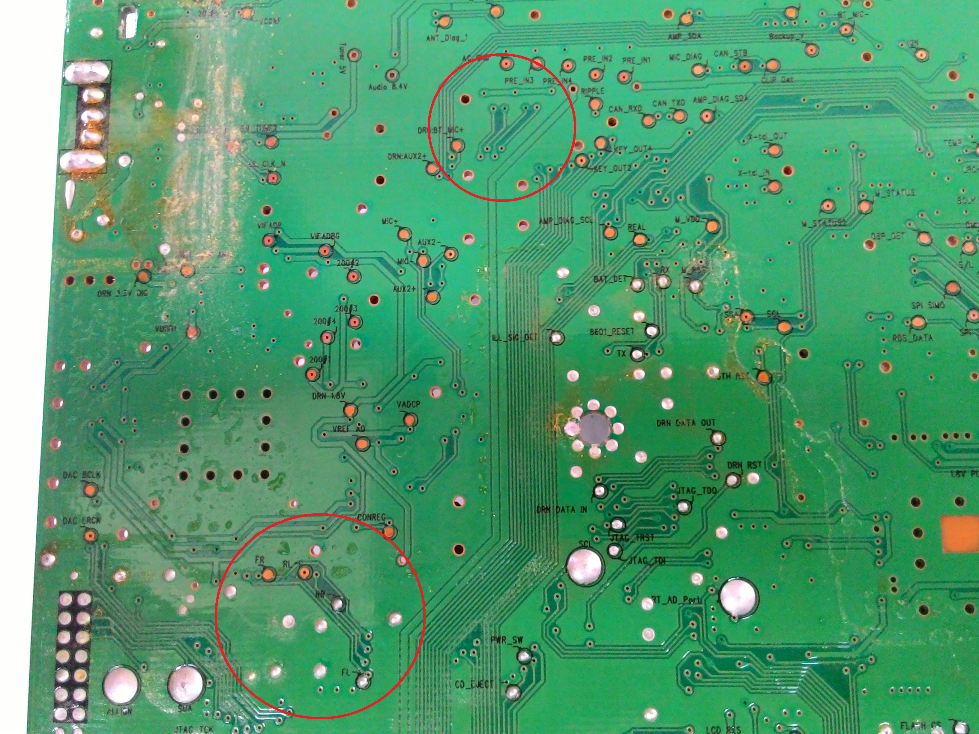

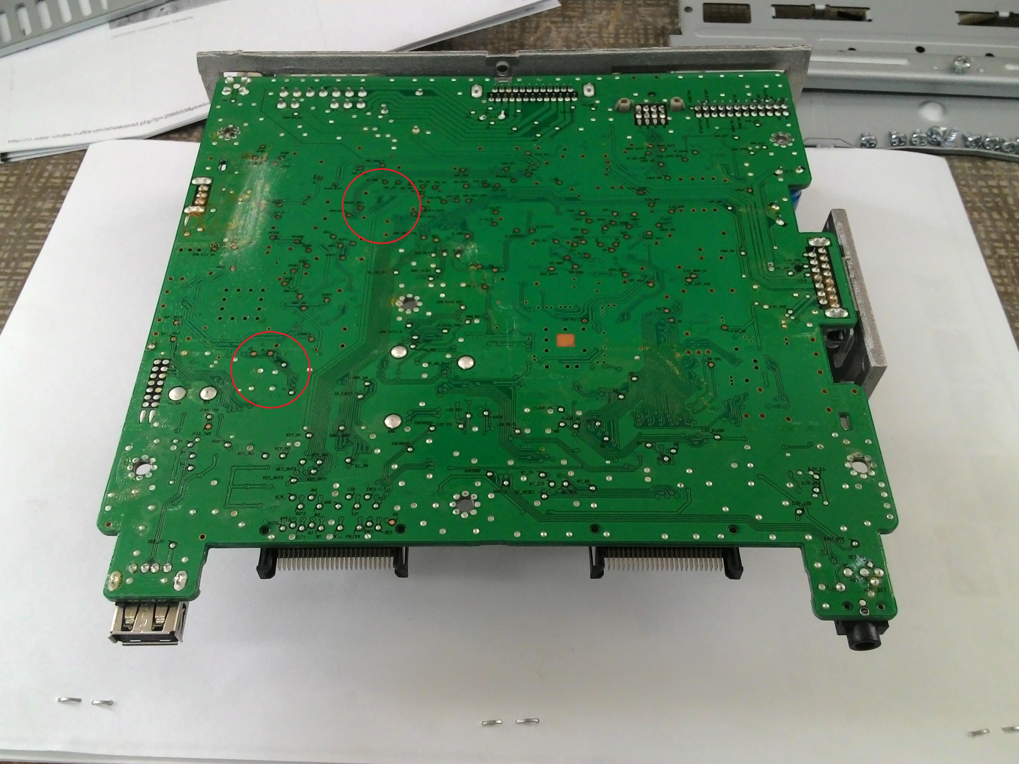

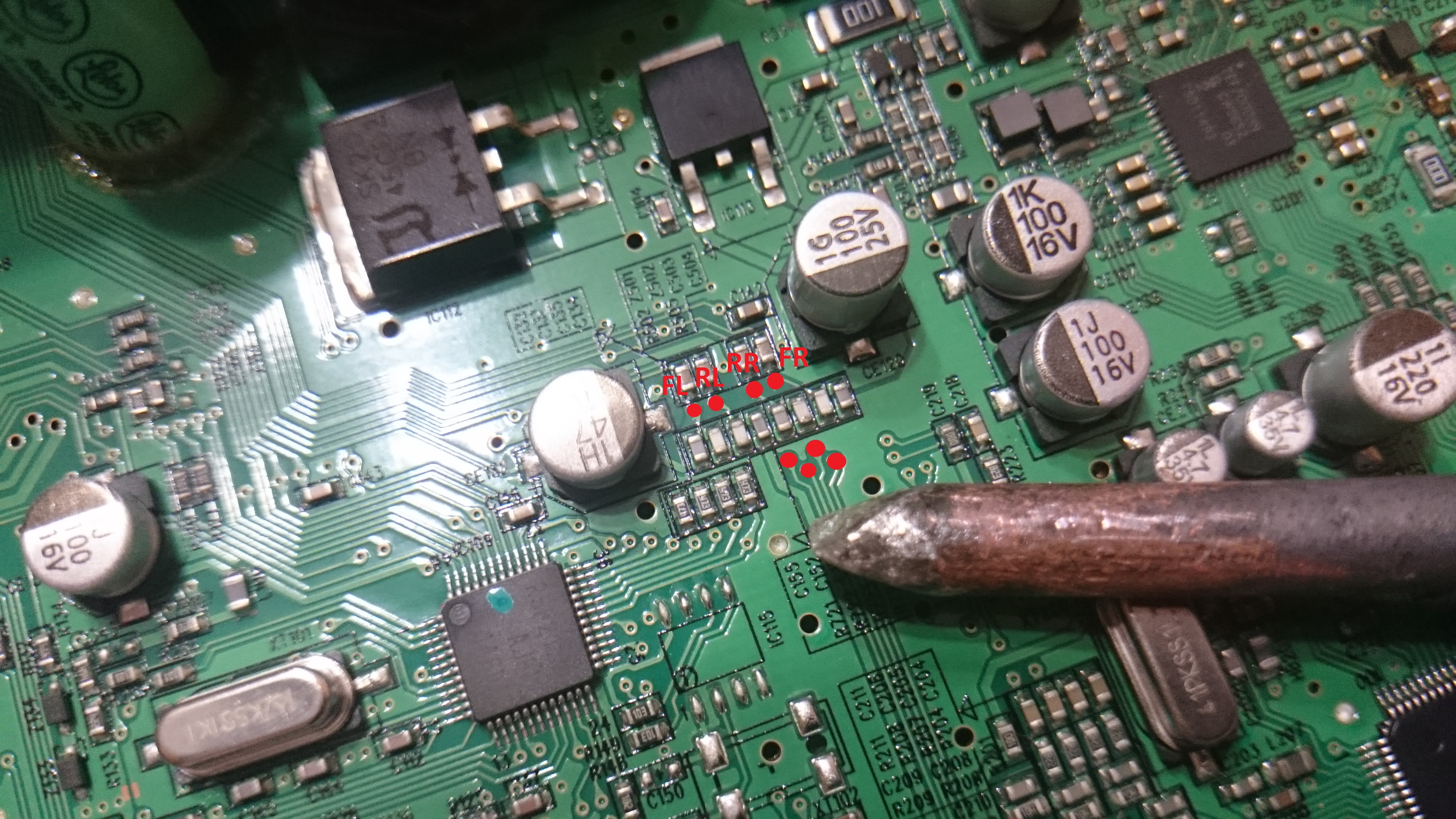

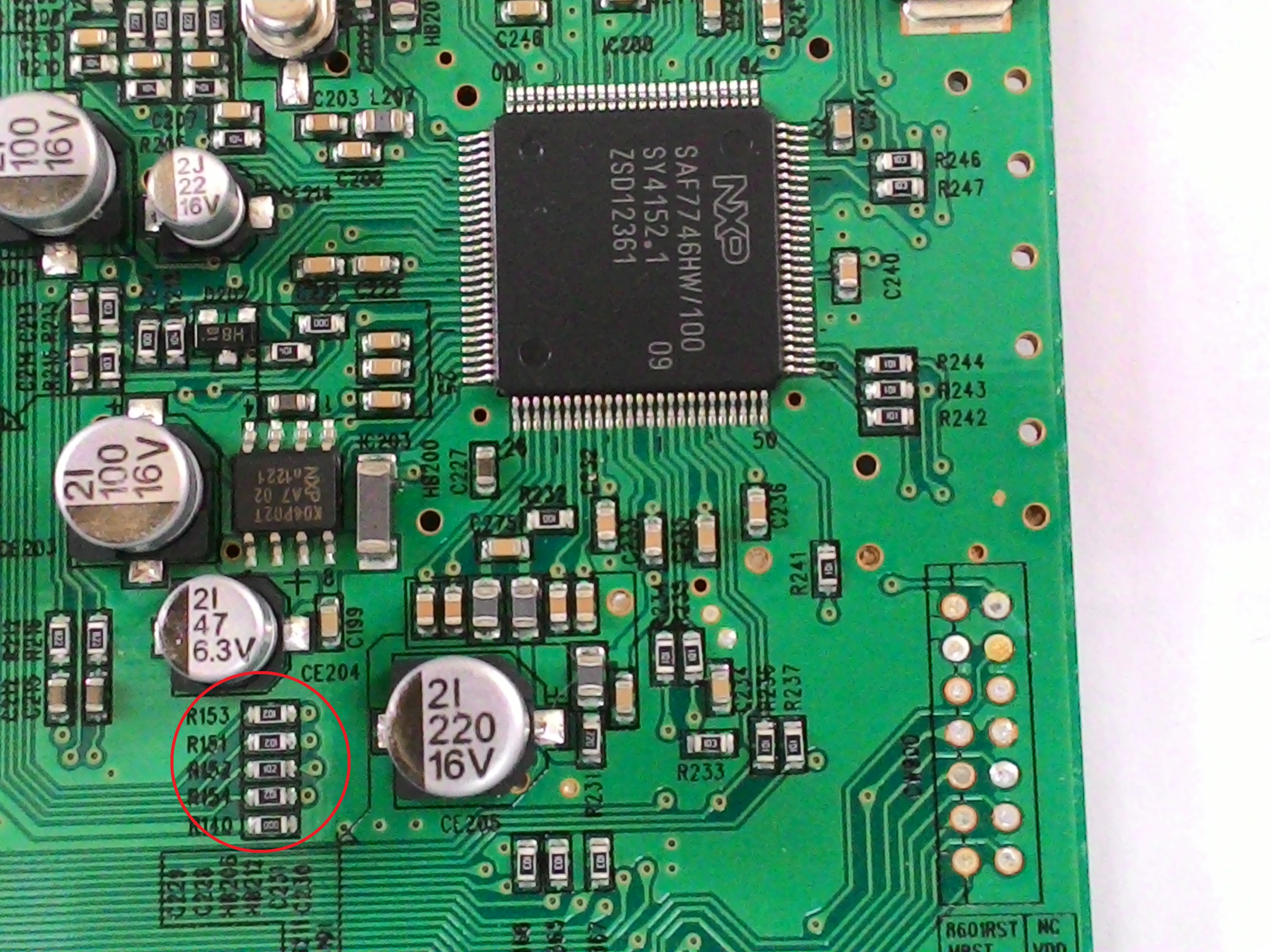

Линейный выход. Откуда взять сигнал?
Линейные выходы в штатной магнитоле Дастера
Линейные выходы в штатной магнитоле Дастера от madmaxxx73
Линейные выходы в штатной магнитоле Дастера от doneAlexandro

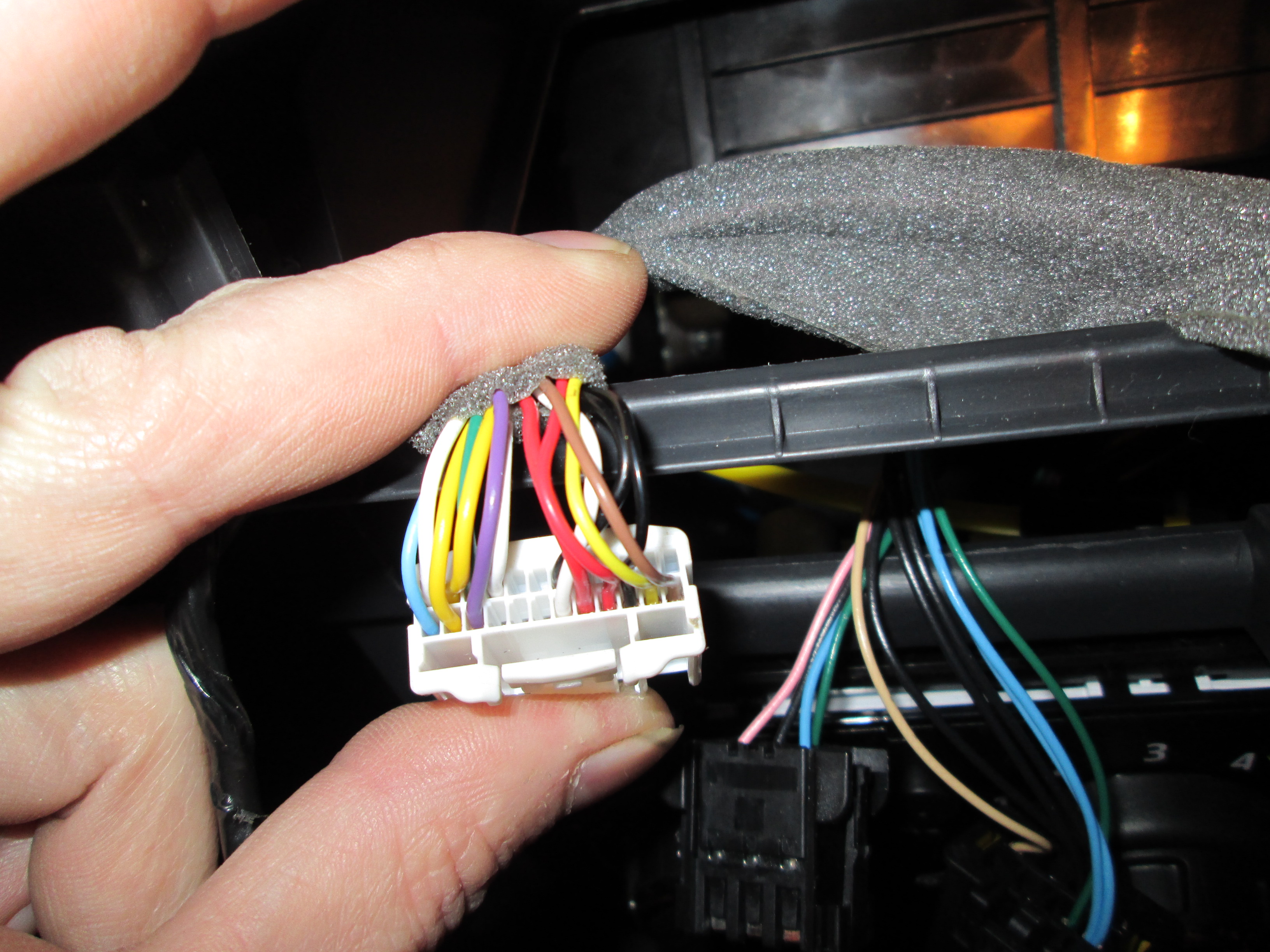

Схема подключения магнитолы.
Ток аудиосистемы по зеленому проводу - 5,6 mA.
Замеры проводил при разной громкости и от разных источников.

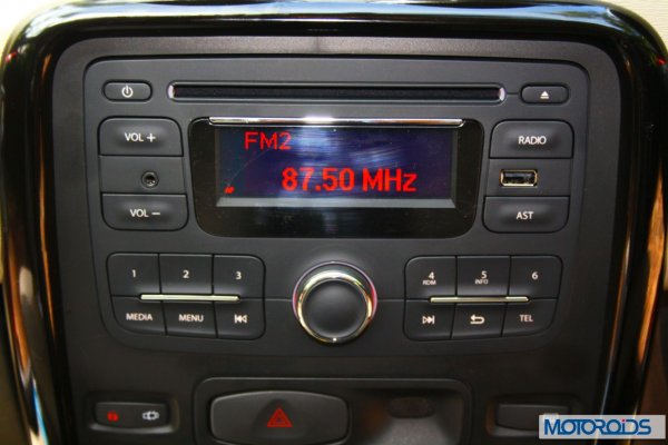

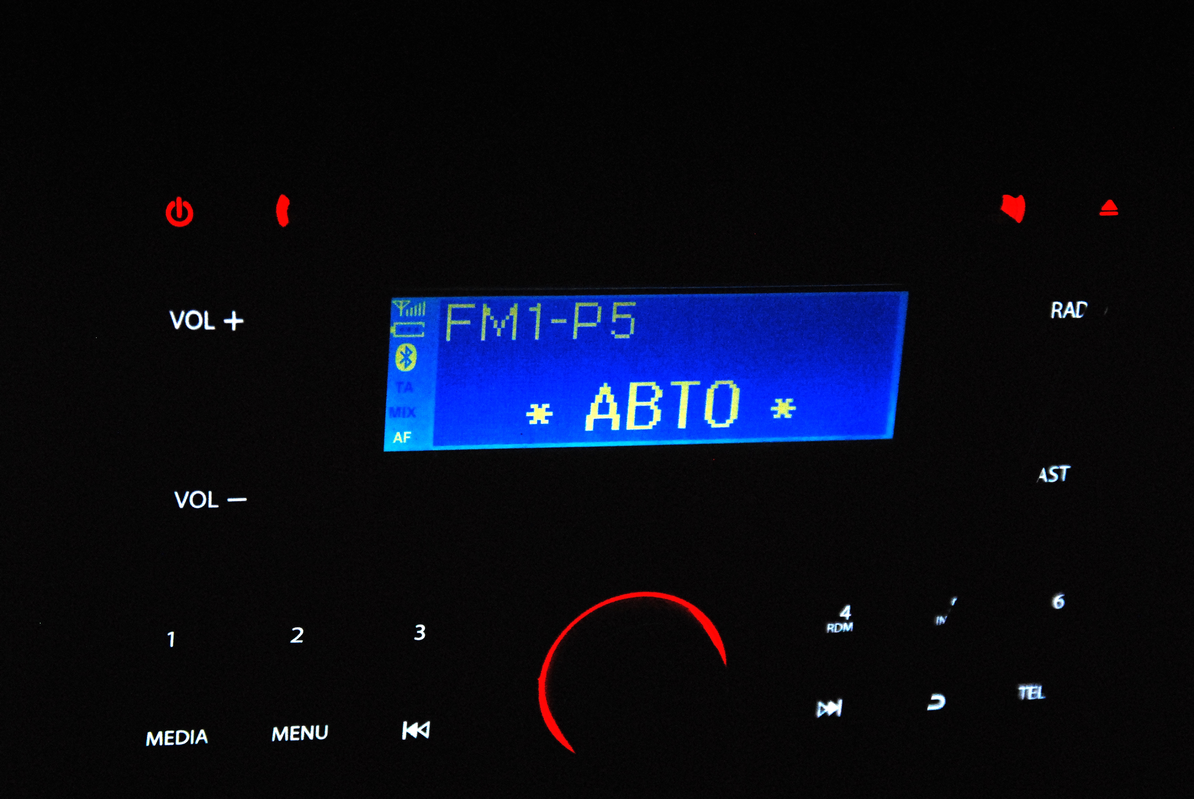

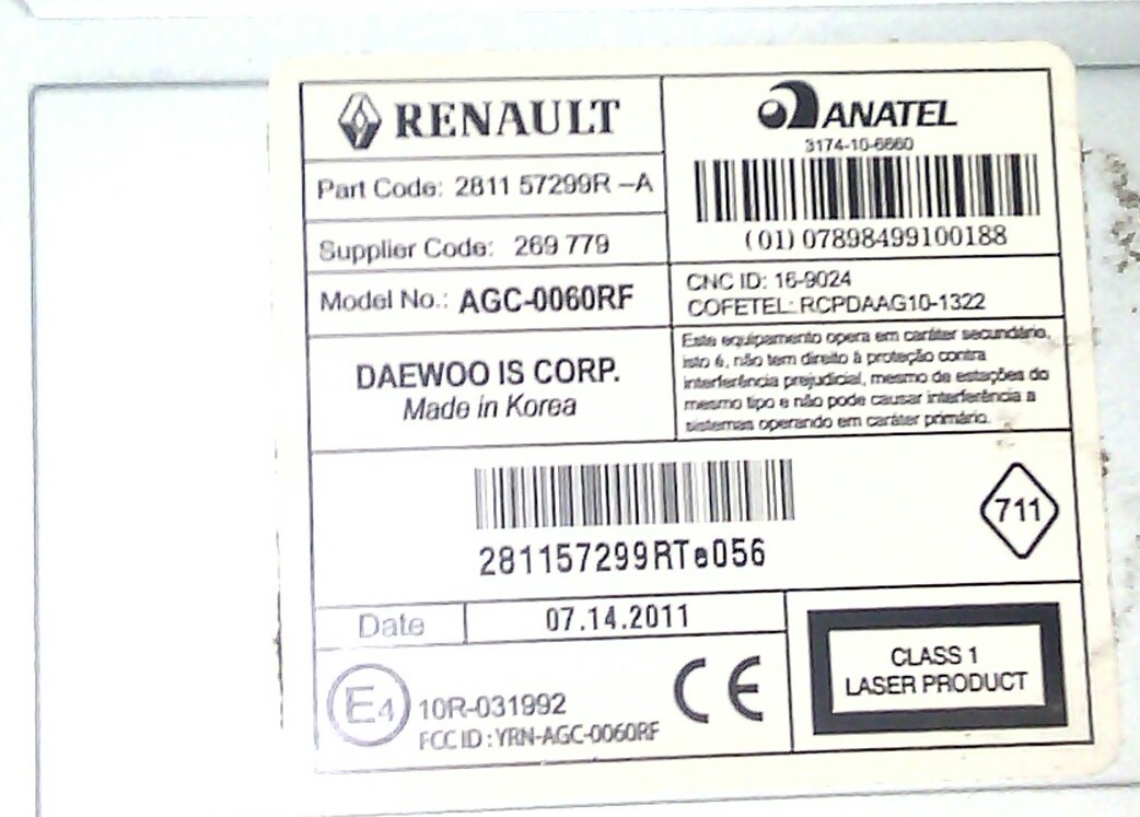

По умолчанию Разблокировка штатной магнитлы DAEWOO AGS-0060PF. (Аудиосистема без навигации.)
Всем доброго времени суток. Не нашел подходящей темы, прошу помощи. Как разблокировать штатную магнитолу? Фото наклейки с магнитолы прилагаю. Где здесь пре-код, и как вообще сгенерировать код разблокировки?

код разблокировки написан в сервисной книжке, которую выдали вместе с авто

там просто хитрая францезская система ввода:
цифры 1, 2, 3, 4 - устанавливают первую, вторую, третью и четвертую цифры кода
цифра 6 - как enter подтверждает ввод
то есть:
если три раза нажать цифру 1 - означает что первая цифра кода 3
если четыре раза нажать цифру 2 - означает что вторая цифра кода 4
если два раза нажать цифру 3 - означает что третья цифра кода 2
если шесть раза нажать цифру 4 - означает что четвертая цифра кода 6
итого код: 3426 будет введет последовательностью
111222233444444
и потом зажать цифру 6 для подтверждения

Разве никто не сталкивался с подобной ситуацией? В книжке кода нет. При нажатии и удерживали кнопок 1 и 6 на магнитоле пре-код не выдает. Остается узнать пре-код по наклейке на магнитоле. В моем случае какой пре-код, кто подскажет?

Как узнавать по наклейке не знаю. Звонил дилеру и они сказали код.
Mangust.22rus, почему не позвонить ОД?

А у Вас какая машина, магнитолка откуда будет?

Вчера разблокировал, нашёл этот самый код, он был написан на гарантийных обязательствах на листах формата А4 где-то в середине, перед этим звонил к ОД ,код не сказали, приехать надо лично говорят, секретный информация однако!!

Сообщение от Mangust.22rus Посмотреть сообщение
Виталий, фото с автомобилем сделайте. Желательно в салоне, откуда магнитола изъята. Вы уж простите, но как то подозрительно. Может я ошибаюсь конечно. Просто в некоторых случаях я бы не помогал.
А Pre код на Вашей наклейке имеется.
