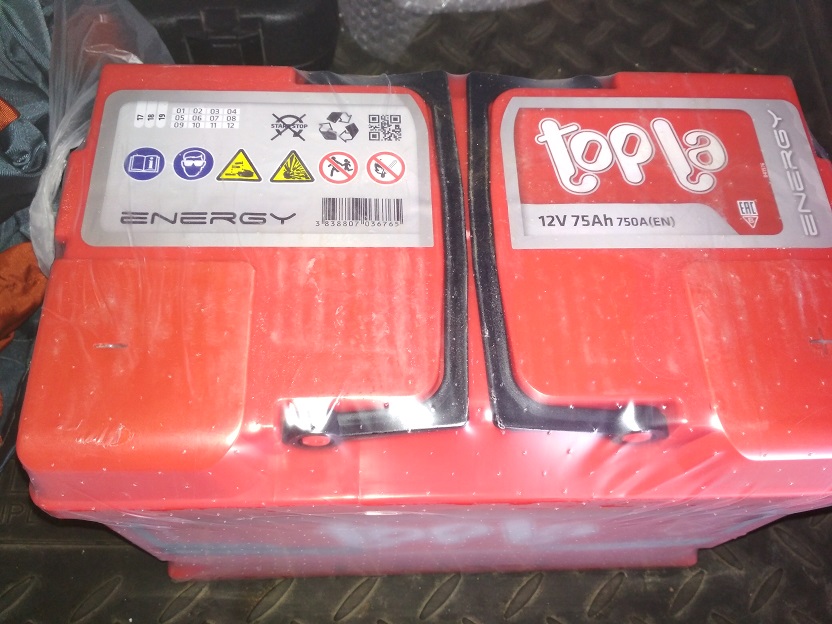

Ну вот и мой аккум окончательно сдох, но глазок зеленый. Проработал 5 лет и почти 5 месяцев.
На издыхании еще 5 раз завелся (еле-еле крутил, всё гасло, но заводился).
Вчера днем купил новый, а вечером на старом уже не смог завести, пришлось на рабочей стоянке менять, благо весь инструмент и раб.одежда была с собой - бросил в машину, как только начались проблемы.
Взял себе по рекомендации продавцов (хороших знакомых коллеги по работе) такой:

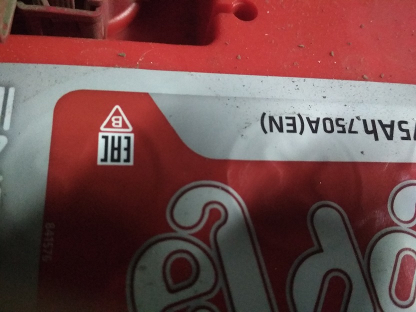

Старый 10.11.2017, 10:02   #1404
Андрей, а под наклейками пробки прощупываются?
Старый 10.11.2017, 15:00   #1405
Надо будет пощупать.
Вчера больше беспокоил торкс т30, улетевший на защиту под аккумулятор...
Пришлось откручивать часть бампера и отгибать подкрылок, где его и обнаружил на защите.
Старый 10.11.2017, 19:13   #1406
Да, есть пробки:
