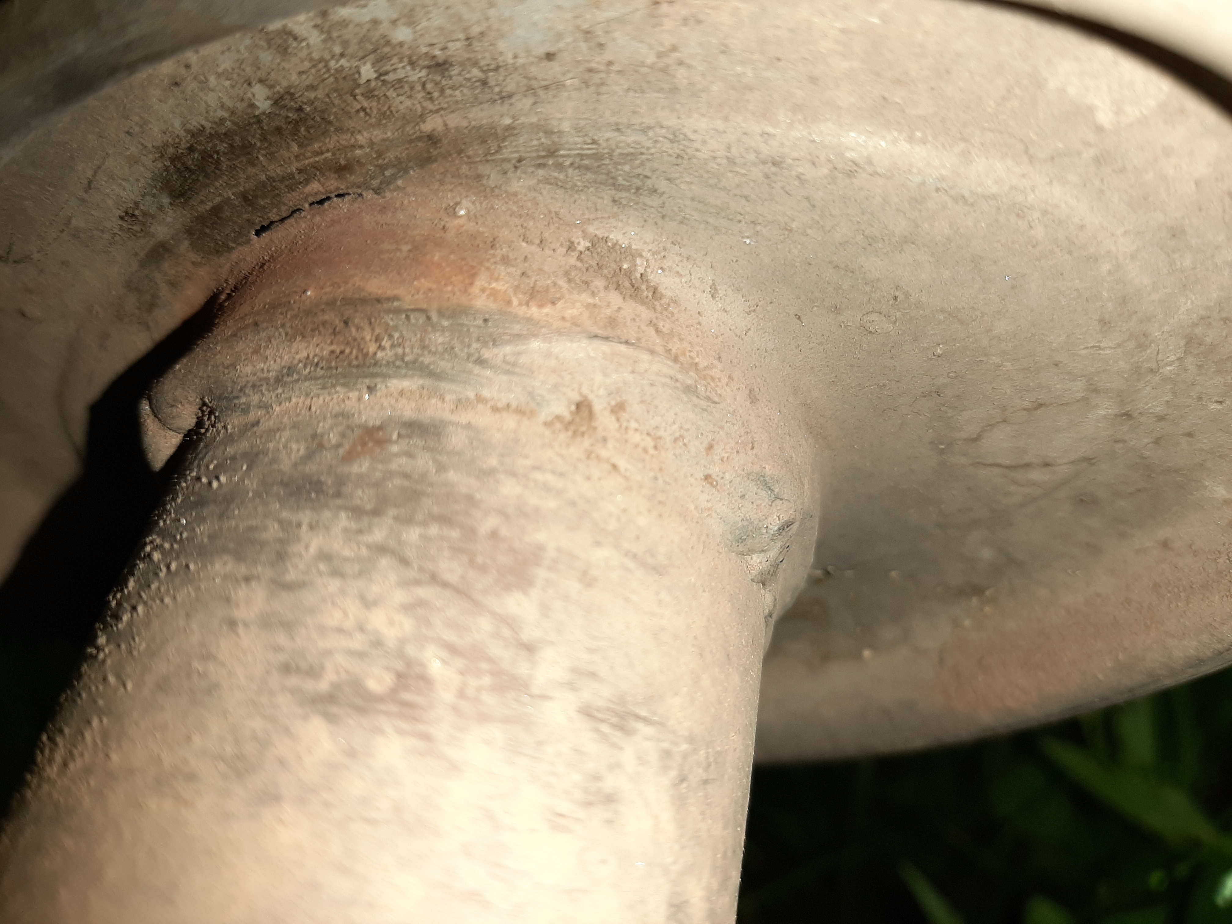

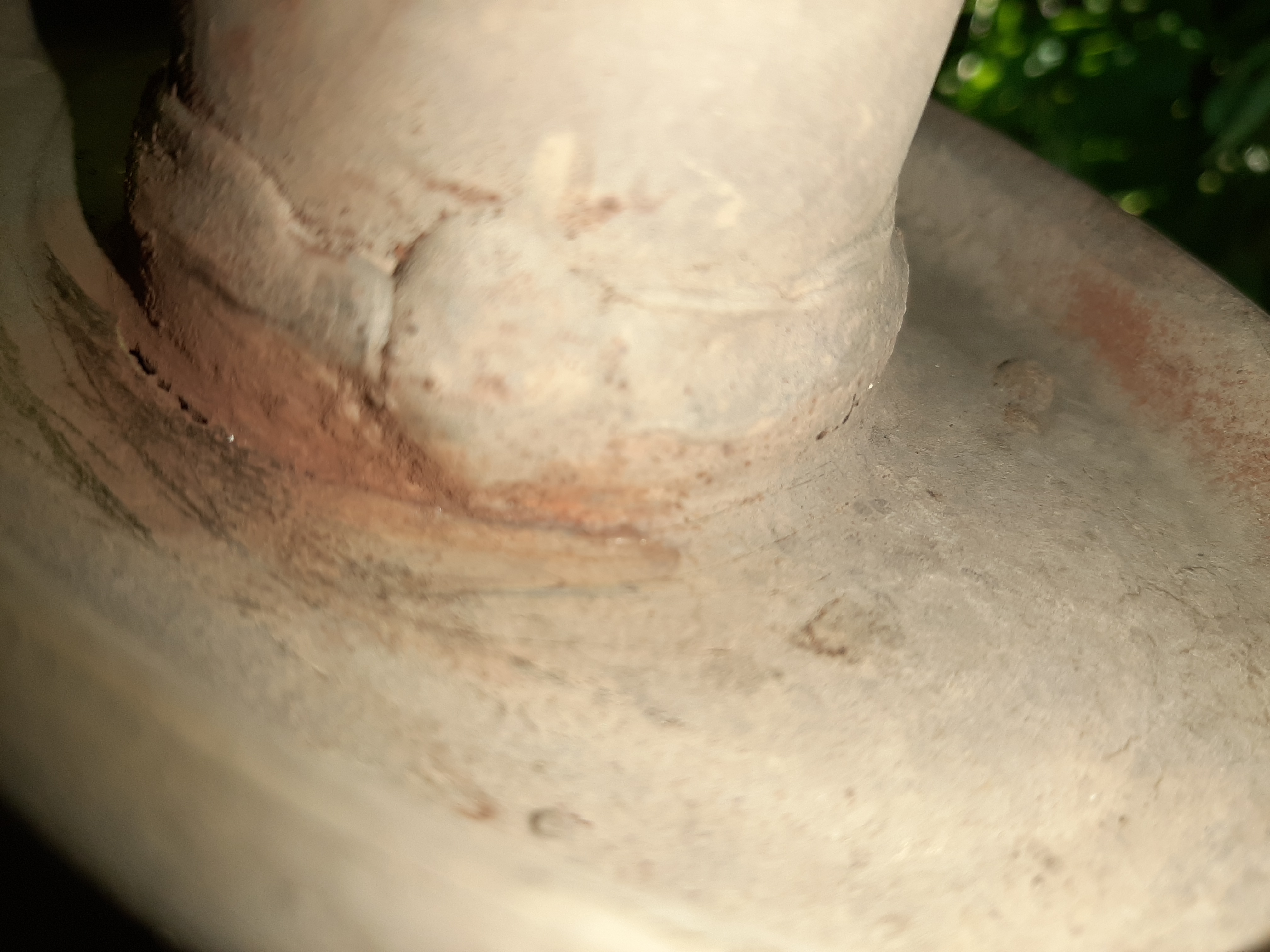

Народ, как я понимаю, вот это отверстие на входе в катализатор производителем не было предусмотрено. Это ремонтируется (сваркой например) или менять?
