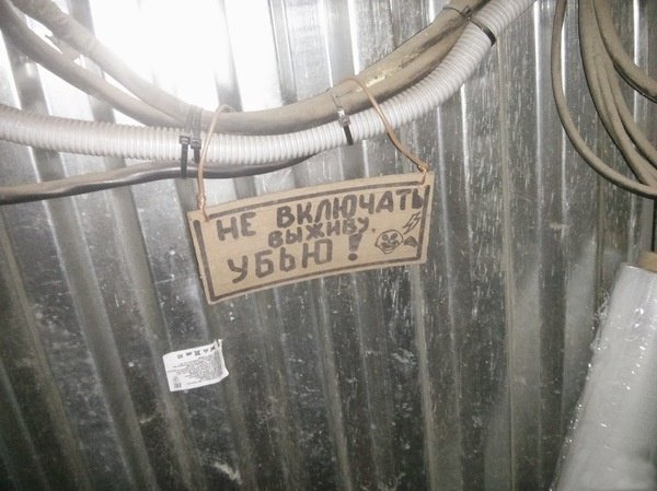

В тему:

В тему:
Это да, когда пришел на работу в горсвет первое что объяснили не ты рубильник выключал не тебе включать...ТАБЛИЧКА-СВЯТОЕ!
