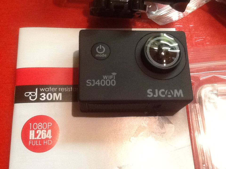

Вот и пришла моя посылочка. Стремно было заказывать у китайца,да и не знаю как. Нашел отличный сайт, ребята получают деньги в России и сами заказывают на мое имя. Получается перекупы, а цена на оригинальную камеру как у китайца. Думал будет какой то подвох. Нет, все отлично.

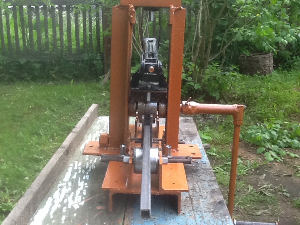

Сделал себе в деревню станок для гибки профильной трубы. Опробовал, получается прекрасно.

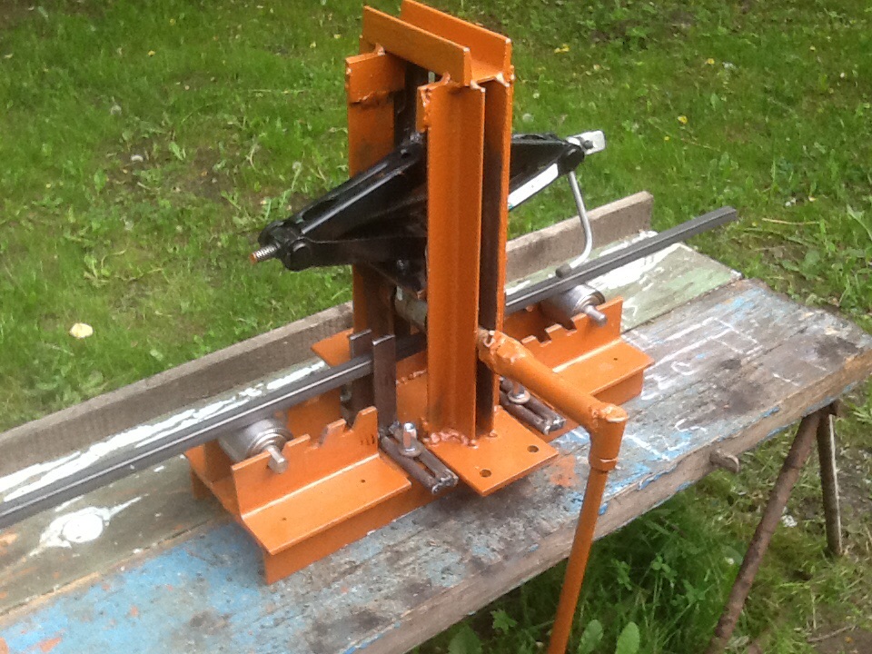

Вот первая моя работа, гибка профиля для арочки над калиткой.

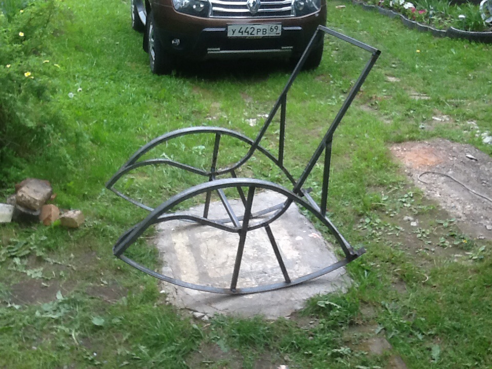

Вот попробовал сделать кресло качалку в деревню. На этих выходных наверное доделаю. Профиля ушло на 1 ООО руб.

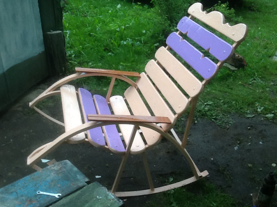

Вот и доделал кресло качалку.

а можно немного подробней про станочек?
домкрат вижу, а вот всё остальное?
если есть размеры, то вообще супер.

Заказал токарю три валика диаметром 50мм. Два боковых с подшипниками внутри, чтобы вращались на своей оси. В середине валик нажимной, подшипники в корпусах, он и двигает профиль, при вращении ручкой. Сам все делал на глаз. За основу брал самодельные станки в интернете, их множество. Домкрат взял от Дастера, слабоват. Лучше винтовой уазовский. Расстояние от центров внешних валиков 40 см, когда переставляю ближе, домкрату тяжело.

Еще фото.

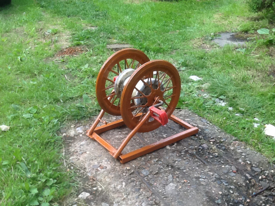

Надоело мотать в моток удлинитель 50 метров. Сделал из старого детского велосипеда катушку.

Вместо педалей можно моторчик поставить...
