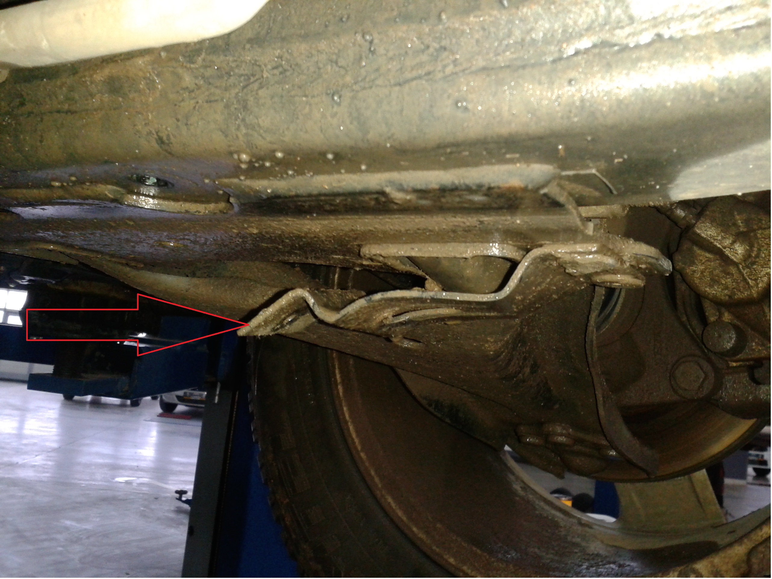

-Бился Я , с багажником. Ну всё проклеил и перерыл. Бренчит! Сегодня залез под машину. И вот там нашёл. Задний карданный вал при вращении трётся о тросик стояночного тормоза. Причём крепление левое у тросика отсутствует.Не знаю,может оно и не должно быть, но ведь правое то на месте!!. Кардан в месте соприкосновения вытерся до металла. Пришлось трос просто отогнуть к днищу. Зацепиться там не за что ,что бы его как то зафиксировать. Повторяю, тросик левый,если по ходу движения. Обратите внимание.
Так же бил защитный экран(задний) у глушителя. Тоже выгнул

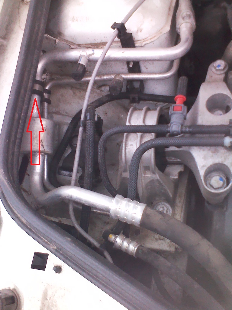

При работе двигателя « внатяг» в торпедо появляется дребезжание.
-проверить не соприкосается ли трубка кондиционера с кузовом автомобиля. Смотреть с правой стороны двигательного отсека по ходу движения При необходимости положить прокладку между кузовом и трубкой.

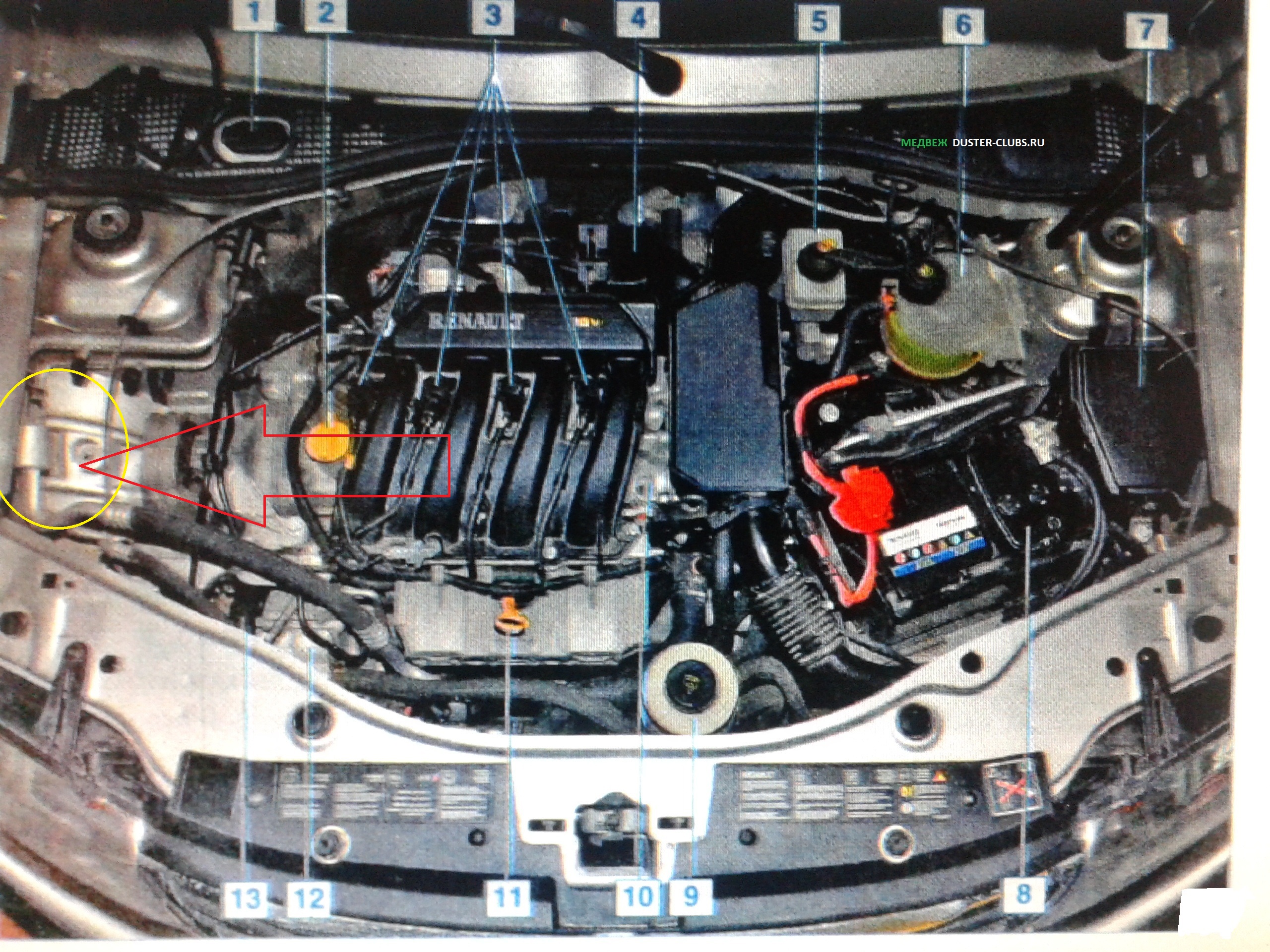

evs034, Посмотрите здесь при работающем двигателе или двигатель когда идет в натяг ,-возможно вибрация трубки в данном месте.

а на дизеле есть такая????
Старый 27.10.2013, 05:06   #123
Я не знаю. Посмотри под капотом.
Старый 27.10.2013, 18:38   #124
Михась
Имя: Михаил
Регистрация: 11.03.2013
Адрес: Старый Оскол
Авто: 1,5dci,4х4,Привеледж
Сообщений: 75
Михась
...есть на всех у кого кондей...
Михась вне форума   Вверх Ответить с цитированием
Старый 27.10.2013, 18:46   #125
evs034
Аватар для evs034
Имя: Василий
Сообщений: 767
evs034 evs034 evs034
МЕДВЕЖ, спасибо, большое.
Залез и нашел, одна трубка в хомуте не держится (на фото), буду колхозить.

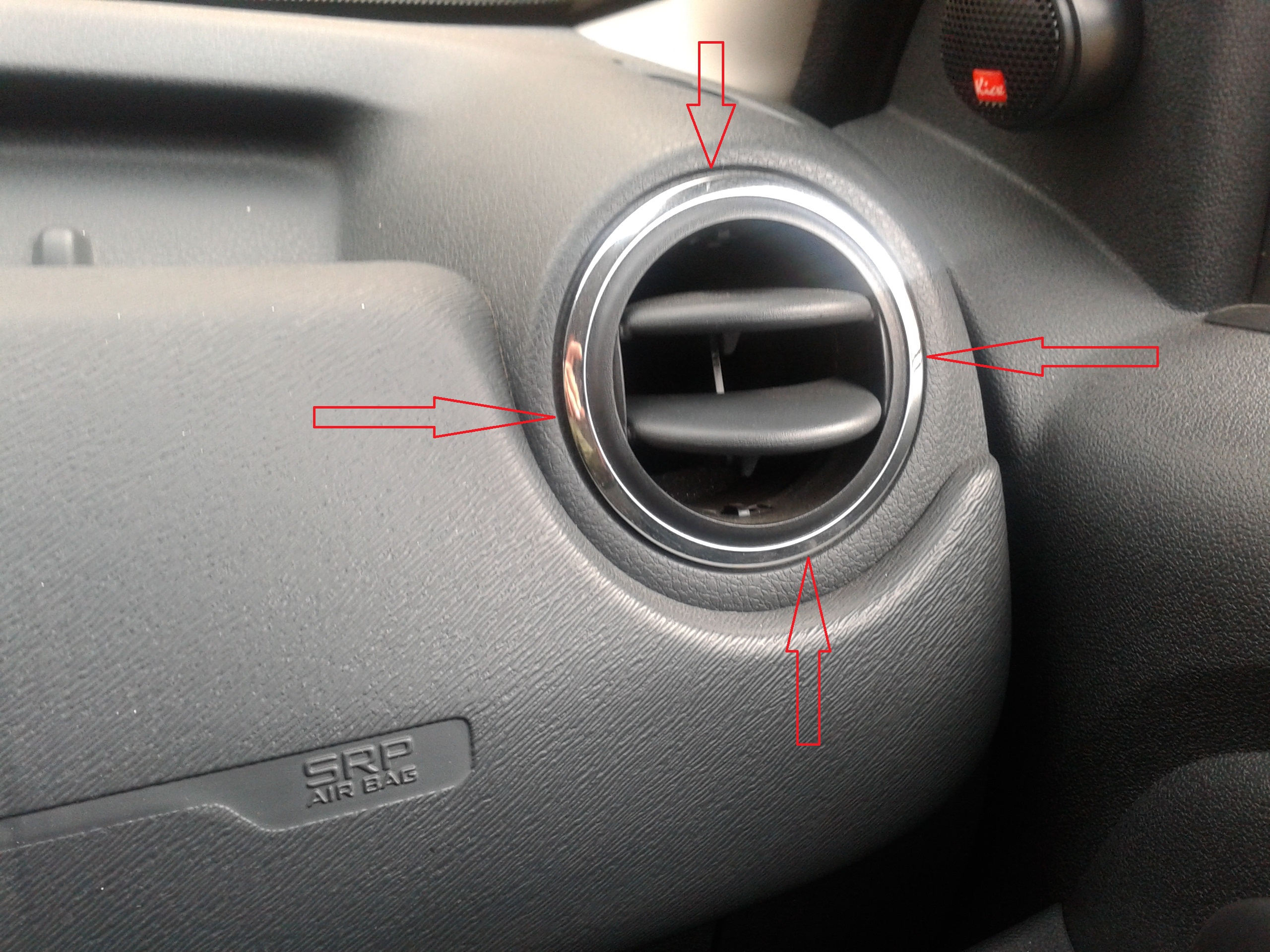

Неделю вычислял легкое, еле слышное дребезжание с правой стороны переднего пассажира. Переложил все содержимое в бардачке, прощупал все пластмассовые детали правой пассажирской двери-результата нет. Сегодня, совершенно случайно нашел причину данного звука.
На заметку.
Дребезжание шло от облицовки правого воздуховода. В положении направления потока воздуха на стекло двери пассажира, шла небольшая вибрация данной облицовки. При повороте в горизонтальное положение дребезжание прекратилось.
