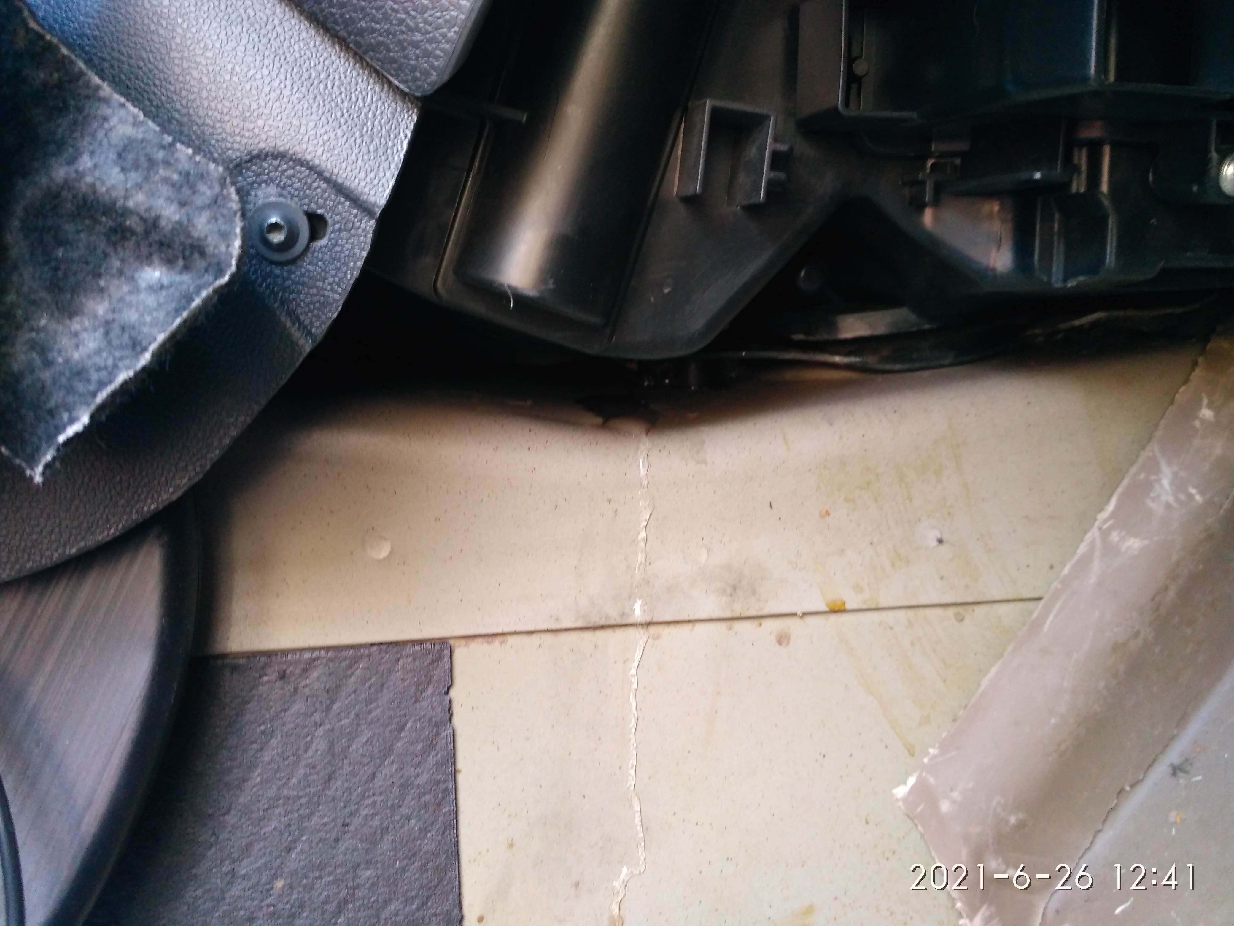

Ffox Ffox
Кто нибудь сталкивался с течью в салон конденсата из кондиционера ?
Как прочистить сливное ?
Ffox вне форума   Вверх Ответить с цитированием
Старый 26.06.2021, 14:45   #10
Сообщений: 9,500
Сообщение от Ffox Посмотреть сообщение
да... я ездил к ОД на первом дастере... сделали по гарантии
