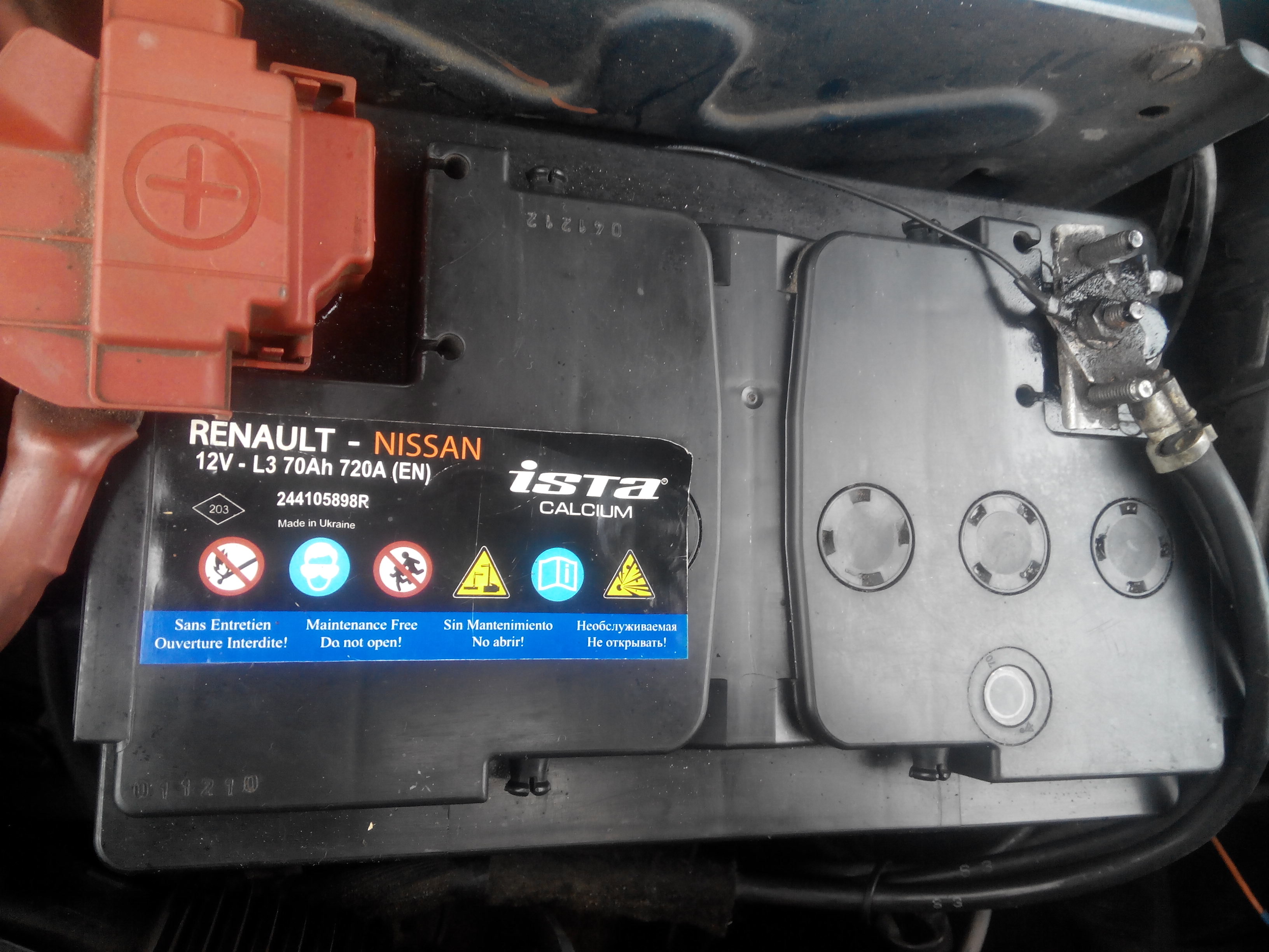

Тааак, ну вот и мой бобик приказал долго жить... Пять лет отработал на отлично. Заводил им не только себя, но и всякий пыльный автохлам в виде стоЯвших по нескольку лет без движения Нив и ВАЗов. Проблем при эксплуатации не было и даже электролита было боле-менее на крайней проверке. Эксплуатировал и в большие "плюсы" и в холода конкретные. Короче, вопросов к качеству АКБ у меня нет абсолютно.
Бобика звали Иста, 70 А*ч.

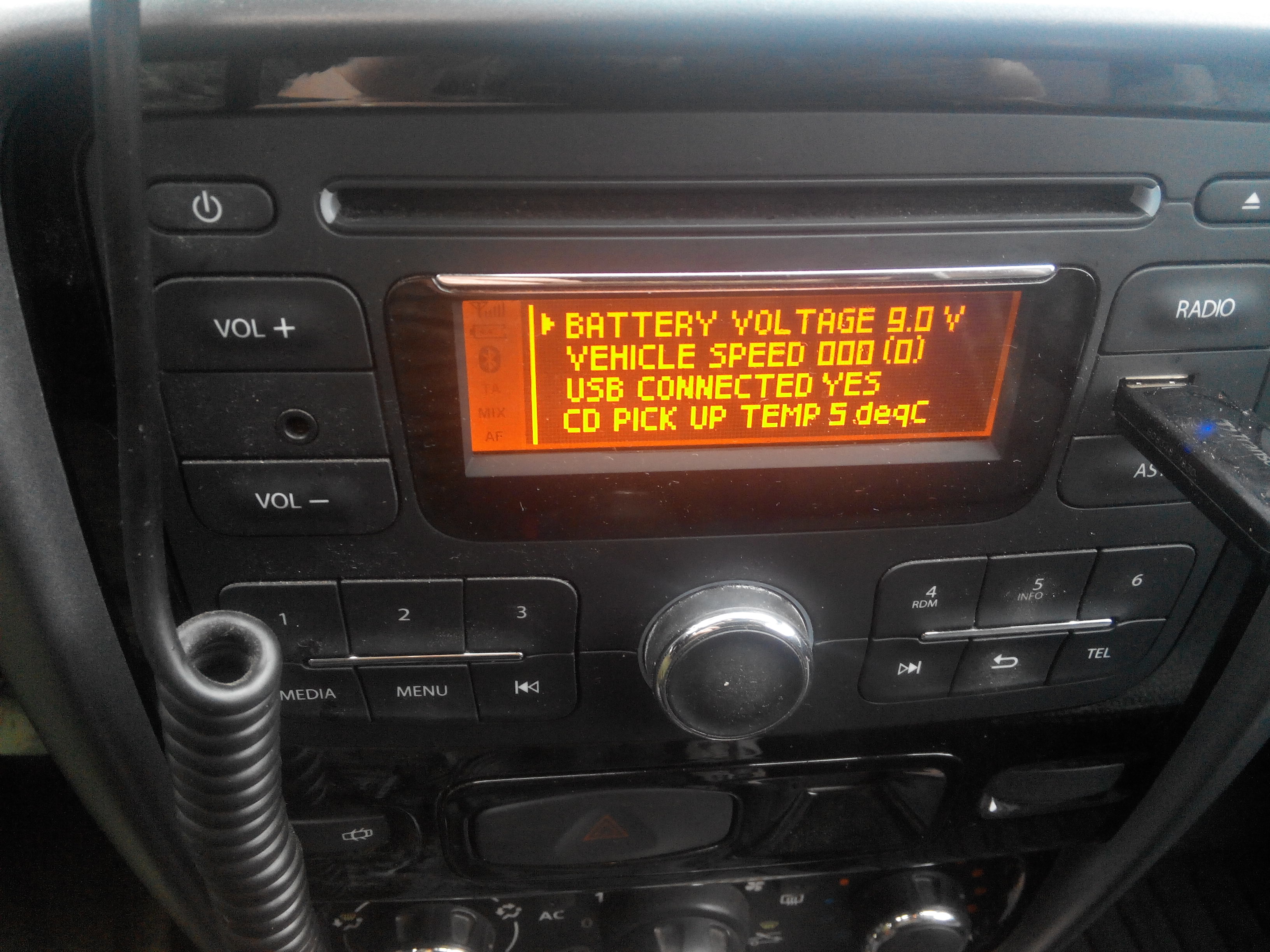

Сразу почему-то фото не вставлялось, дополняю.
Замечу ещё, что глазок зелёный, но в какой-то из банок по ходу короткое.
Магнитола показала напругу 9,5 В.

Ёлки, ещё и телефон что-то подглючивает....
