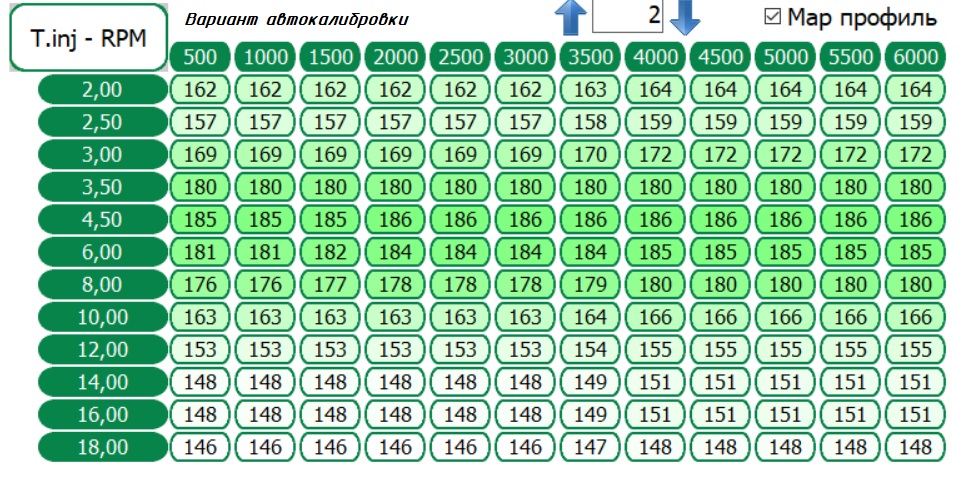

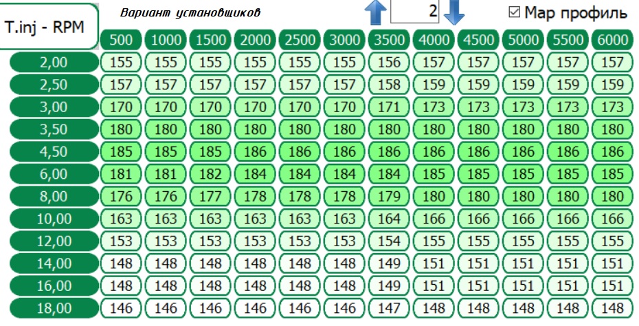

Оживлю тему немного...
От любознательности обзавёлся шнуром для ГБО, а поскольку стоят мозги alpha-aeb (они же aeb, brs, landing renzo... и куча других заказавших у aeb) mp48, то с программой проблем не возникло.
Пошел смотреть настройку ГБО. В целом есть к чему придраться, но obd похоже - вещ! Защищает от кривых рук. Единственное, что смущает LFT в -18,75%, а SFT в + 18-21% на ХХ. На бензине ситуация меняется незначительно (что говорит о корректности настройки). Газовые мозги исправно вытаскивают 0 по сумме коррекций, а стехиометрия подтверждается нормальной пилой по сигналу ДК1. Чеков не горит все 40 тыкм с газом.
При этом, при глучшении двигателя в ЭБУ ДВС записывается LFT -12.5%.
Чую это прошивка SVV так себя ведёт. Я вообще думаю, нормально ли это?!
P.S. Как на гарантийное ТО ГБО съезжу - поеду карты переобкатаю газовые, интересно какая разница получится. Плюс хочу с довпрысками бензина под нагрузкой поиграть.
Продолжаю изыскания. Довпрыск бензина пока не исследовал. Зато накатал новую карту и... Получилось почти как старая ))) Скриншоты в приложении. Чую установщики брали карту из какой-то своей базы, поскольку меня калибровали только на ХХ, а такая мудрая карта на ХХ сомневаюсь, что получается. Позже попробую.
Тем не менее этого хватило, чтобы LFT подросла до -9,7%. Очень интересно. Возможно итерационно получится загнать в коридор 5%.
В общем, игрушка радует. ))) Есть куда себя приложить.
Туда я еще не лазил)Пусть делают установщики.Мое мнение,довпрыска бенза у меня нет.В режимах за 4т об/мин,езжу только при обгонах.Я должен ездить и не париться)))
