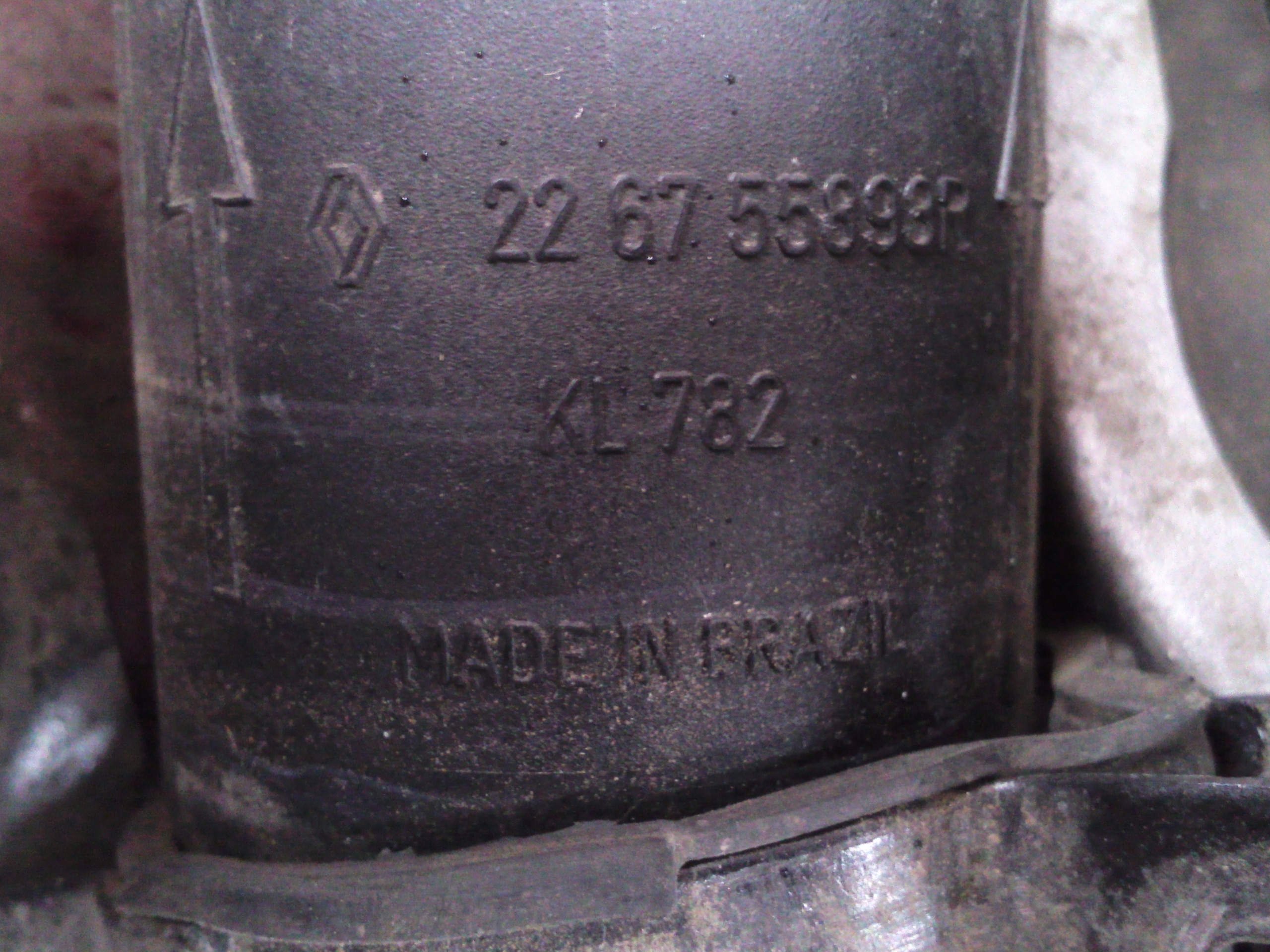

Сегодня обратился в сервисный центр РЕНО (по телефону). Задал вопрос по интересующей всех нас теме: что это за деталь, здорово смахивающая на фильтр тонкой очистки, в моторном отсеке на левом крыле. Был получен достаточно развернутый ответ:
1) это - топливный фильтр тонкой очистки;
2) такой фильтр стоит только в двигателях 2.0, в 1.6 фильтр тонкой очистки стоит в корпусе бензонасоса;
3) по регламенту этот фильтр меняется каждые 30 тыс.км;
4) при прохождении ТО сотрудники сервисного центра предлагают его менять сразу, т.е. через 15 тыс.км., учитывая качество нашего бензина.
5) мне предложили не верить сообщениям на форуме, и если я сомневаюсь, приехать к ним, заменить фильтр на новый и распилить при мне старый.
Вот теперь сижу и думу думаю...
PS хотелось бы понять почему топливо пульсирует только в автомобиле с двигателем 2,0 ? почему этот процесс не происходит в при моторе 1,6 ?
почему процесс пульсации на происходит на других автомобилях рено с бензировым двигателем 2,0 , Лагуна2, Меган2, Трафик2 ...? на этих автомобилях нет сего супер нано девайса

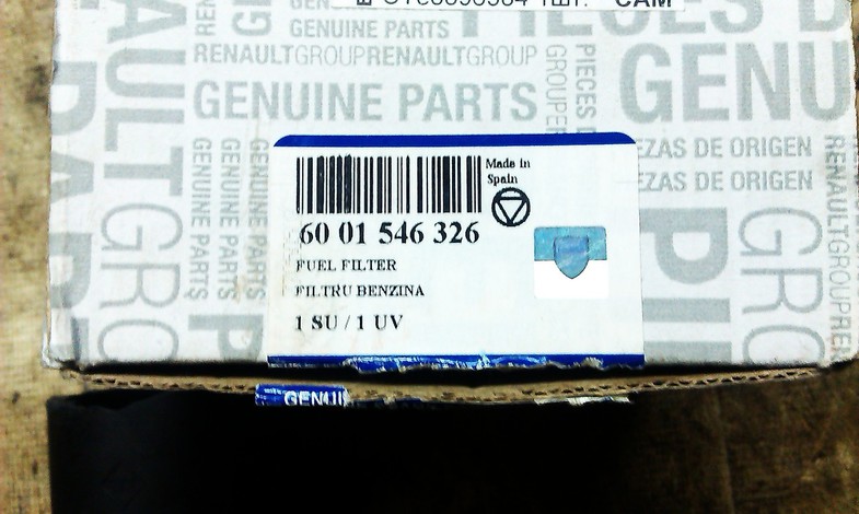

уточняю информацию по румынским машинам
нашлись и у нас эти фильтра
какая маркировка на наших пока не знаю
по мере получения инфы буду дополнять

Прочитал всю тему. Вопрос к Кубику.
Игорь, ты вместо этой бойды поставил фильтр? Если "да", то какой и как теперь работает движок?
Старый 08.02.2013, 13:08   #106
Сообщений: 9,925
Привет.
Да, МЫ поставили себе фильтра, такие ставят на Логаны до 2007г.
Вот такой
или любой
http://logan-shop.ru/search/?string=...s=&x=0&y=0/all
Все нормально работает. Без проблем.
Мало того, что не первый я в этом моменте уже.. ( в смысле до меня уже меняли люди.. )

Старый 08.02.2013, 13:18   #107
Ну и все! Поставлю фильтр, а через десятку вскрою и посмотрю, сколько там гомна будет.
ps На Ниве через двадцатку менял, так из фильтра сливался бензин черного цвета.

Старый 08.02.2013, 14:59   #109
Valera69
Аватар для Valera69
Адрес: г. Димитровград
Авто: DUSTER Luxe Privilege 4x4 2.0 МКП6
Сообщений: 2
Valera69
Фото фильтра установленного на Дусе, выпуска середина лета 2012, тоже пустой, (машина друга). Моя выпуска 11.11.11г. фильтр такой же, как у Кубика. Выкинули их поставили фильтр топливный GB-3132. по размерам подошел . http://www.bigfilter.com/cgi-bin/sea...i?fil_name=177

из описания с оф сайта
кто силен . переведите лучше чем гугл переводчик
хотя общий смысл понятен
22 67 558 93R
Information
Your dealer does not market this part number. Please contact them for further information.
Technical characteristics
Sale unit : 1 unit
Description of product
The Renault fuel filter protects the engine fuel supply system (carburettor or injector) by eliminating any impurities contained in the fuel.
Plus product
Combining ease of fitting and solidity, the Renault genuine replacement part has been developed to successfully pass the Renault laboratory and test centre conformity tests. It fully complies with all the technical specifications of each vehicle and the quality of the materials used ensure resistance and a long lifespan.
Recommendations
They are changed on average every 18 000 miles for carburettor engines and every 40 000 miles for injection engines. Before changing fuel filter, please refer to the vehicle service book.
Продажа подразделения: 1 единица
Описание продукта
Фильтр топливный Renault защищает поставку моторного топлива система (карбюратор или инжектор), устраняя любые примеси, содержащиеся в топливе.
Плюс продуктов
Сочетание простоты монтажа и прочности, Renault подлинной замены деталей была разработана, чтобы успешно пройти Renault лаборатории и испытательные тесты центре соответствия. Это полностью соответствует всем техническим характеристикам каждого транспортного средства и качеством материалов, используемых обеспечения устойчивости и долгий срок службы.
Рекомендации
Они меняются в среднем каждые 18 000 км для карбюраторных двигателей и каждые 40 000 км для инжекторных двигателей. Перед заменой топливного фильтра, пожалуйста, обратитесь к книге службы автомобиля.

Старый 08.02.2013, 17:58   #113
Ответ АВАНТАЙМа:Данная з/ч устанавливается только на а/м Дастер с мотором 2.0 л. Фильтром не является и замене при ТО не подлежит!
Всё! И что это тогда?
