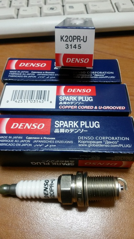

Вот такие свечи DENSO K20PR-U ставим не первый год.
Качество без изменений много лет.

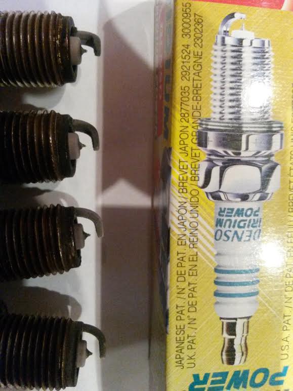

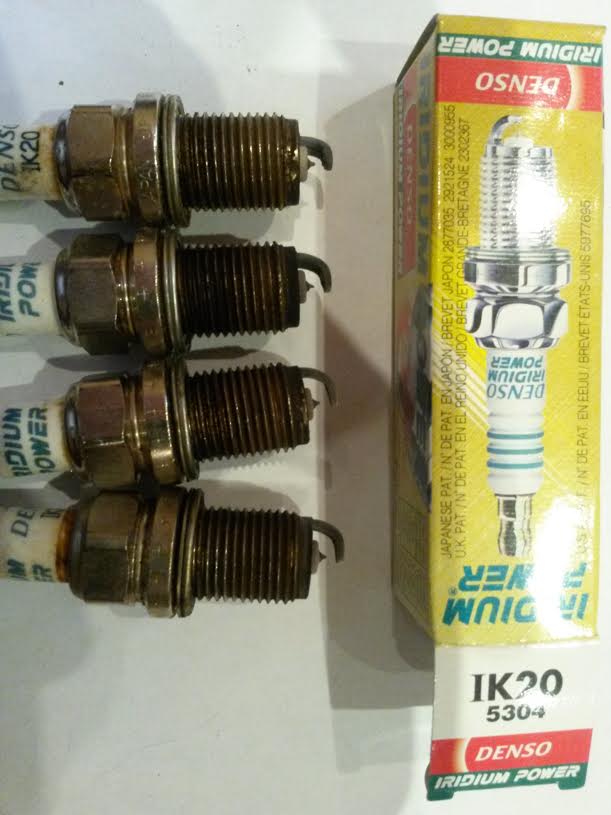

Стал иногда подтраивать движок, а позавчера утром заводил машину и выскочила пила. После выключения зажигания, и включения снова - пила погасла. Пилу увидел впервые.
Вот свечи, к сожалению в спешке не записал какая из какого цилиндра.
Свечи прошли около 30000.
Заправляюсь только Лукойл- 95-й Экто, ПТК -95-й JET, иногда Газпром 95-й.

Сообщение от svsuhov Посмотреть сообщение
О как! Я был о них лучшего мнения.
