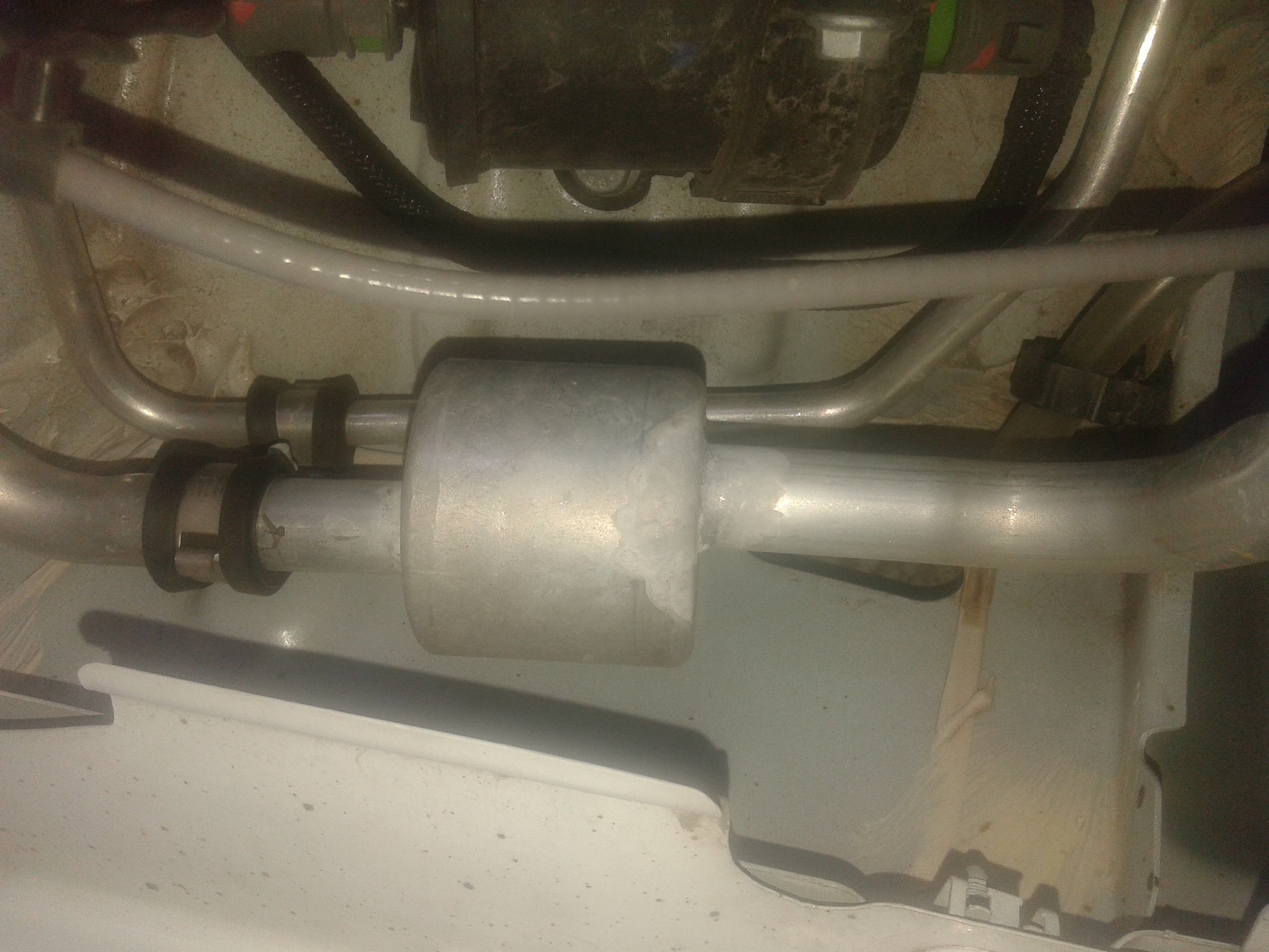

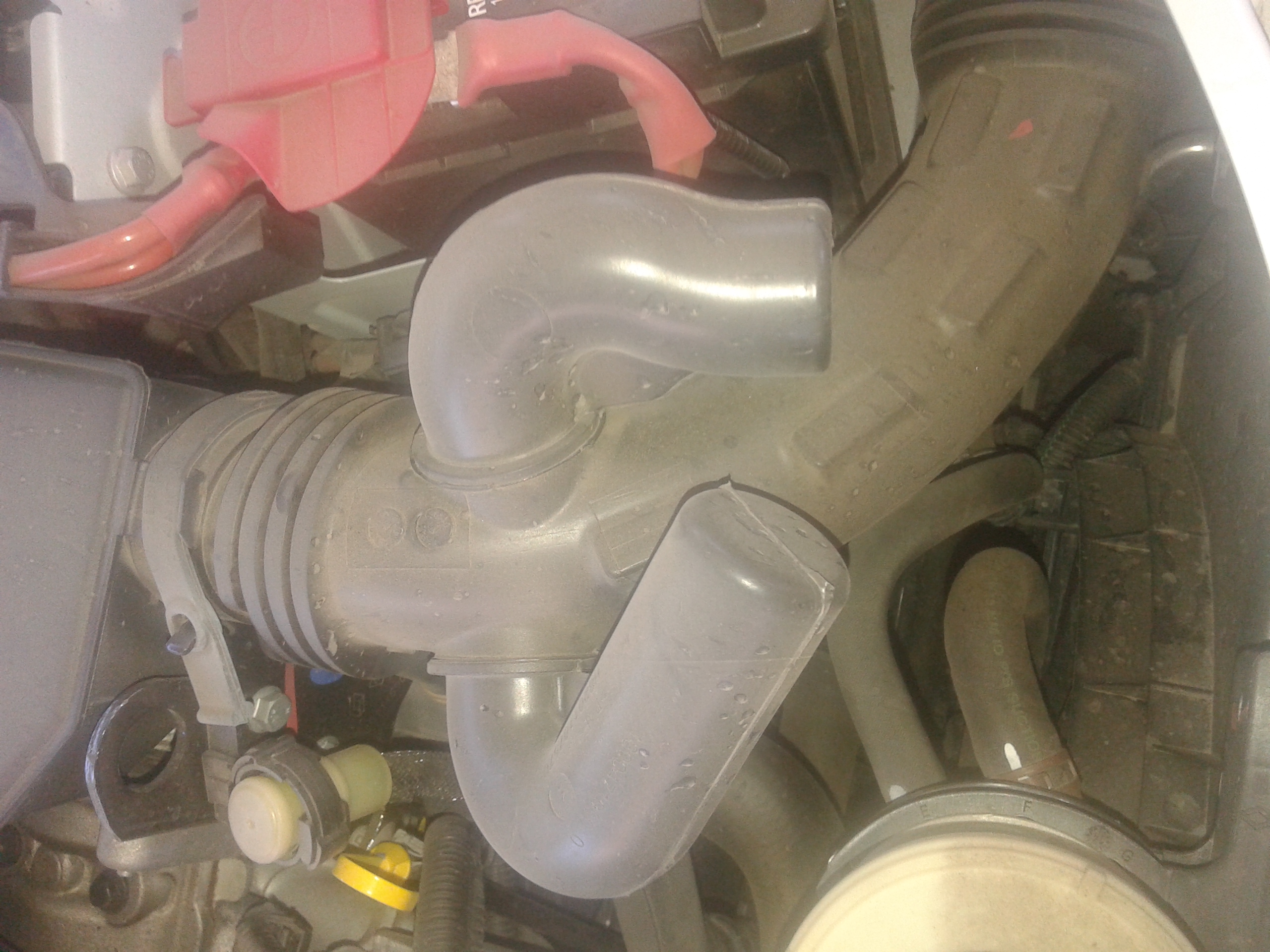

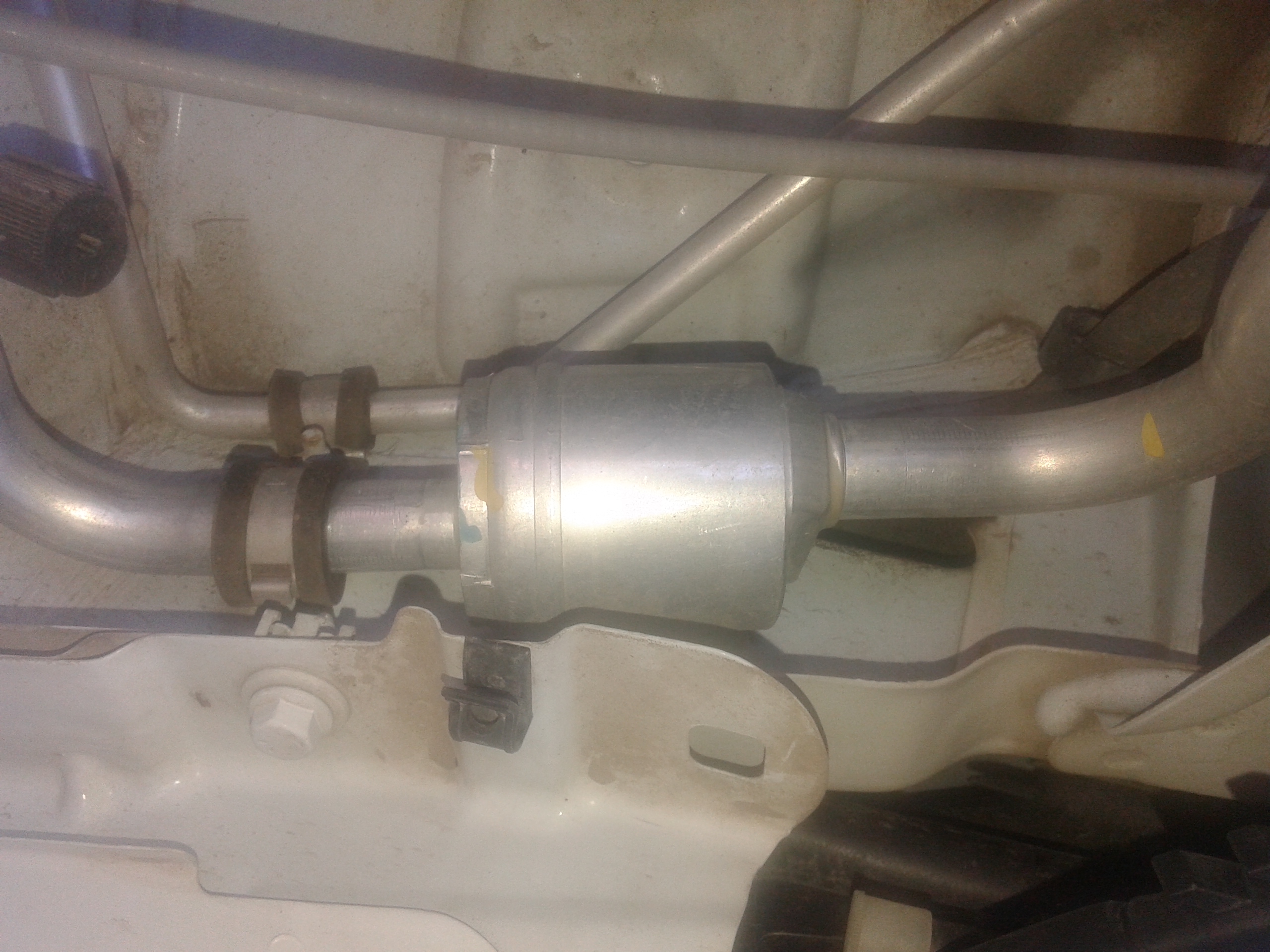

Со сменой сезона и температурного режима (на РШН обычно начинало периодически все подтекать и сопливить ) произвожу ревизию подкапотного пространства своего французского автопарка. И вот что я насмотрел:
1.На Дастере напатрубке к кондиционере есть какие то места с пятнами (см. фото), а на Сандеро этот узел без пятен и выглядит более опрятно.
2.Что это за странный воздуховод на Дастере, напоминающий то ли моллюска, то ли толстый кишечник с удвоенным аппендиксом... ???
Спасибо за разъяснения коллеги

Сообщение от Др. Рост Посмотреть сообщение
Воздухозаборник двигателя.
То что это воздухопровод от воздухозаборника я догадался, не первая машина то... НО почему такая форма вычурная ???
Гасит шум впуска.

А про мои "пятнушки" на первом фото (Дастер) и тот же узел на втором фото (Сандеро) ???
Забить... Следы от флюса при пайке стыков.
ДВС! А на Сандеро подобный узел гораздо опрятнее... странно...
Да, скорее всего "забить"
