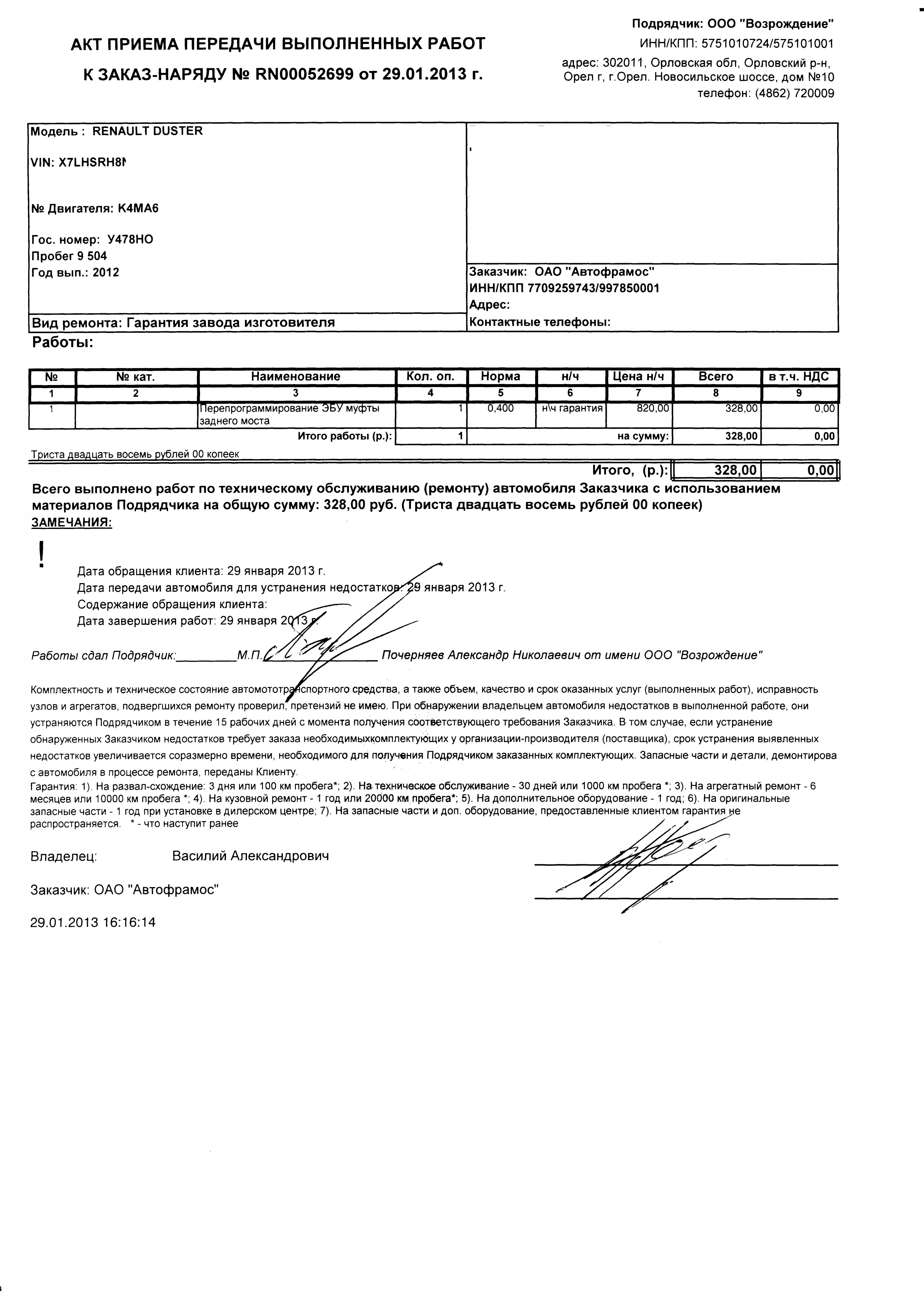

Сегодня посещал автосалон с целью перепрограммирования ЭБУ муфты заднего моста.
Вся процедура заняла 30 минут. Наверно уже освоились с этой работой и выполняют все как и положено согласно наряд-заказа по Н/Ч.
Заверили что проблем больше не будет.

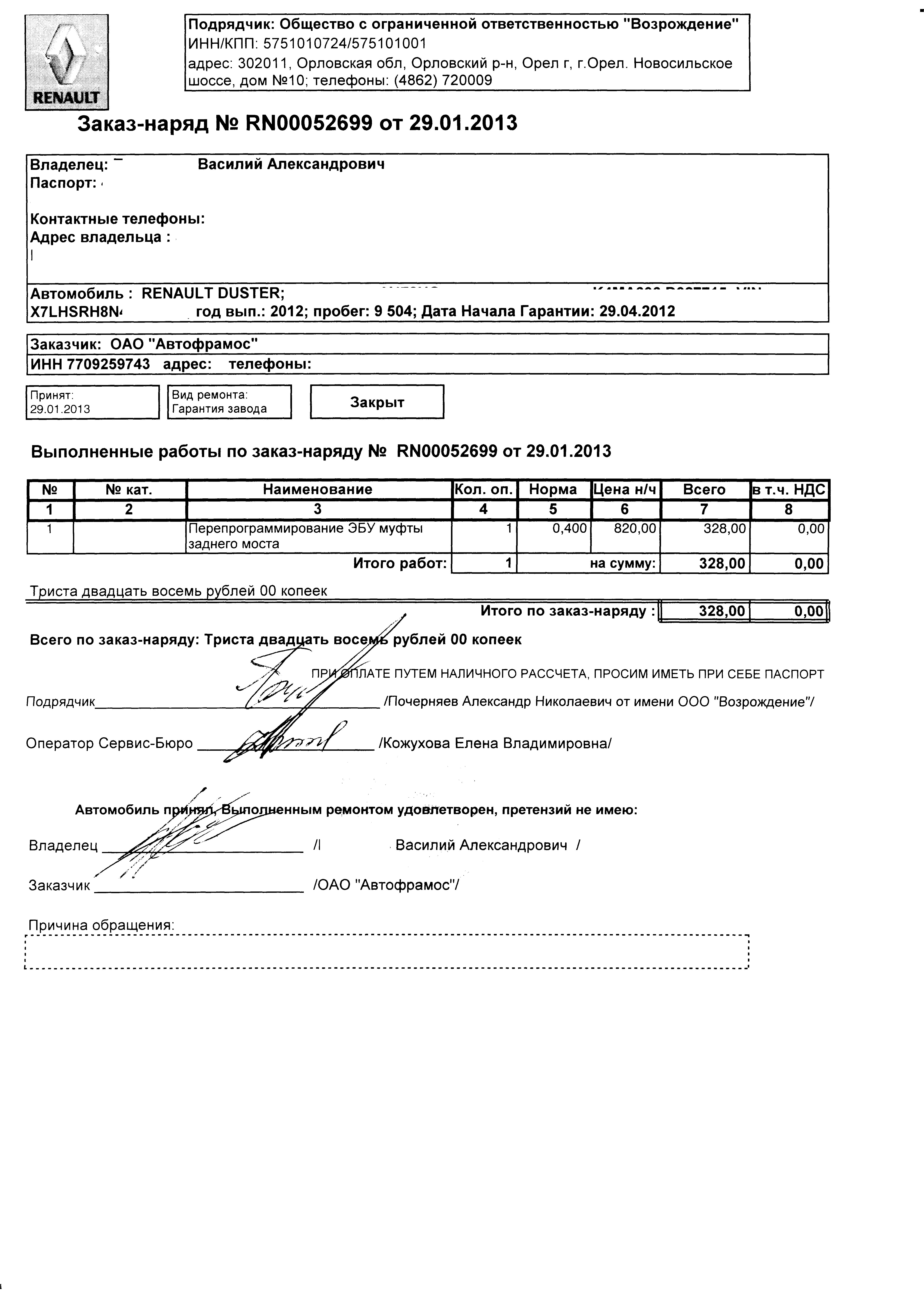

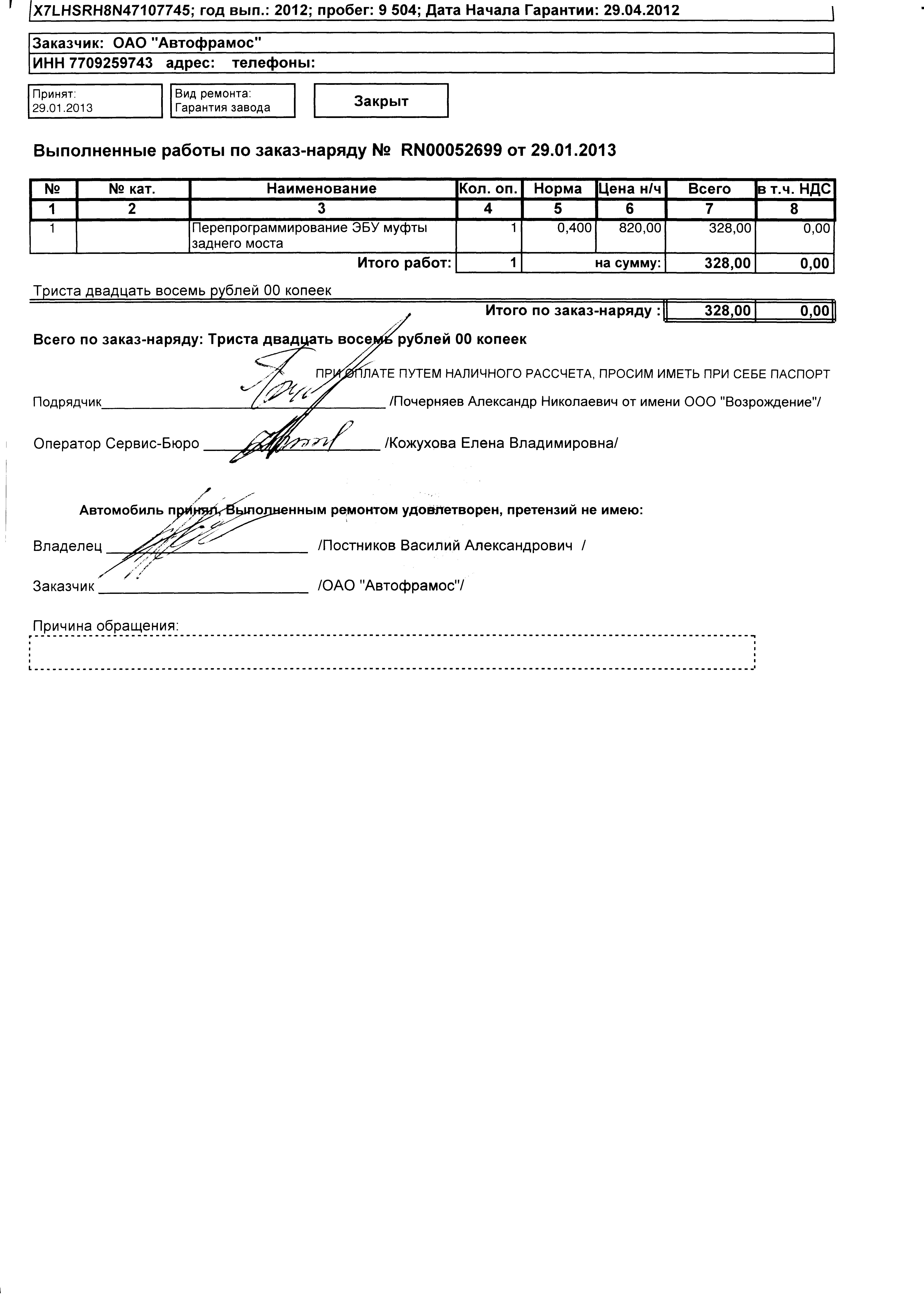

Сообщение от steplogan Посмотреть сообщение
А мне ничего не дали.Сказали, не факт, что не повторится.
При выполнении любых работ на сервисе RENAULT выдаются подтверждающие документы.
В данном случае, должен быть Заказ-наряд №.. и Акт приема передачи выполненных работ к Заказ-наряду №...
Выдача этих Заказ-нарядов производится только при подтверждении запроса о ремонте от завода изготовителя.
Не выдача этих документов может быть только если от завода не получено подтверждение.
У меня так было при ремонте кондиционера.
На вопрос а где подтверждение ремонта? Был ответ, понимаете сегодня пятница, большая загрузка и подтверждение будет получено только в понедельник.
В этот раз при записи на ремонт мною было выбрано время с запасом (на 15 часов). И сразу был поставлен вопрос о получении документов на руки сегодня. Посещать салон два раза я не желал.
Результат положительный. Осталось только дождаться морозов за 20 гр.
В надежности перепрограммирования можно не сомневаться! (слова инженера по гарантии)
На второй день после посещения сервиса следует звоночек из службы - Работа с клиентами. Интересуются как нас обслужили, какие будут пожелания по улучшению обслуживания.
Приятно все таки!
Мне никаких бумажек на руки не дали. Внутрисалонная документация была и расписывался там мастер приёмщик и похоже исполнитель, наверное для завода бумажка.... Мне собственно наличие этой бумажки как то по барабану, главное машина работает и гарантия пока кончаться не собирается

Сегодня утром ездил в РТДС на Обручева - прошивал муфту. Приехал на 10 минут раньше и к означенному времени уже машину сдал и курил бамбук. Рассчитывал уложиться от силы в час, но не вышло Отдали машину через 2.5 часа Хотя что и как именно они делали я не знаю, но по заказ-наряду всего 0.8 нормо-часа. В книжке никаких печатей и отметок не делали. Только вот такая бумажка осталась. Ждем выходных, снега и сугробов для проверки
Старый 30.01.2013, 22:58   #13
То есть: заводской дефект, по гарантии, ОД устраняет за 824 рэ?
Старый 30.01.2013, 23:04   #14
уже отписался по месту, откуда процитировал данный пост
это автофрамос заплатит ртдсу за это действие такую сумму. для меня это стоило 0р
