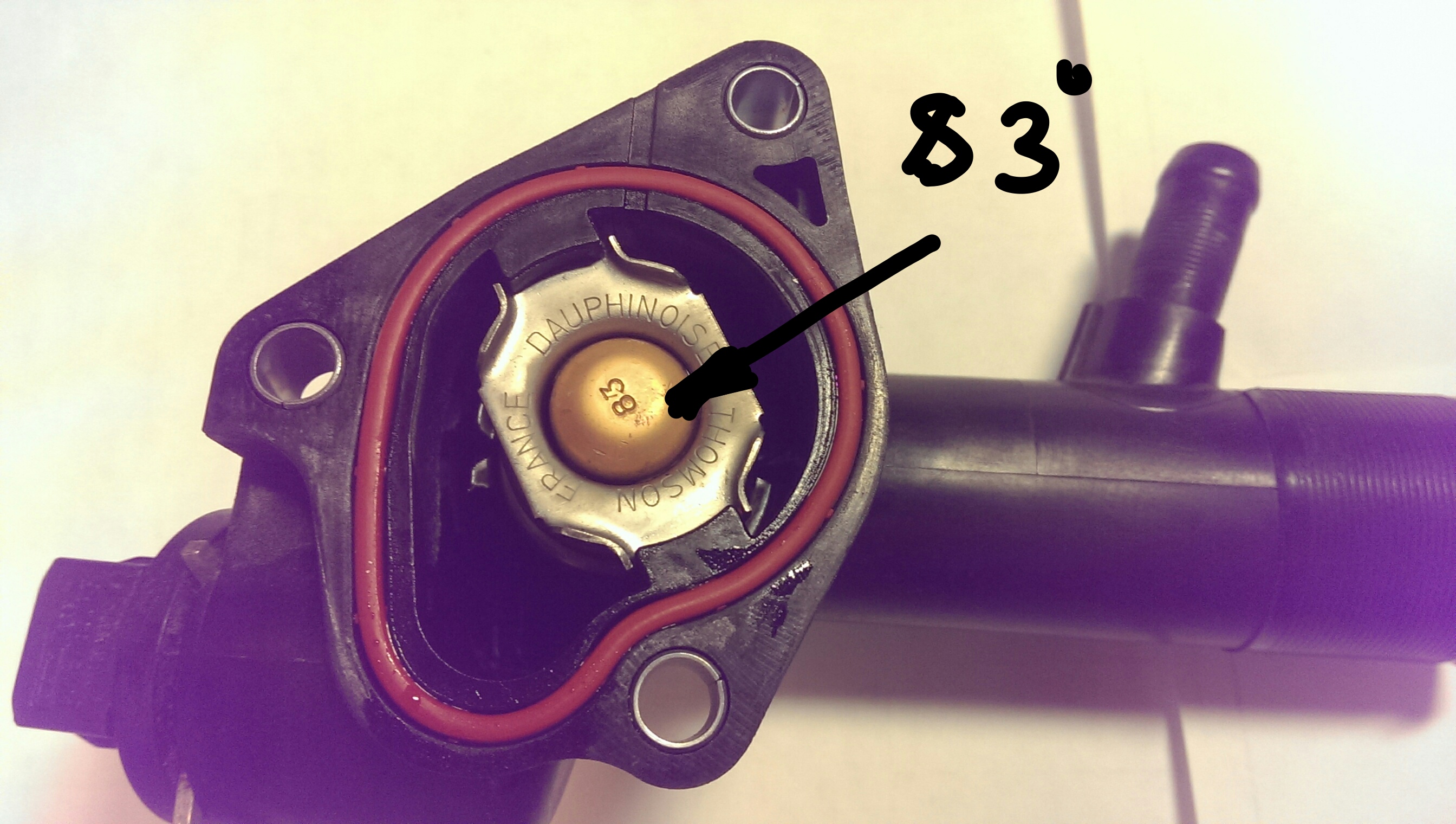

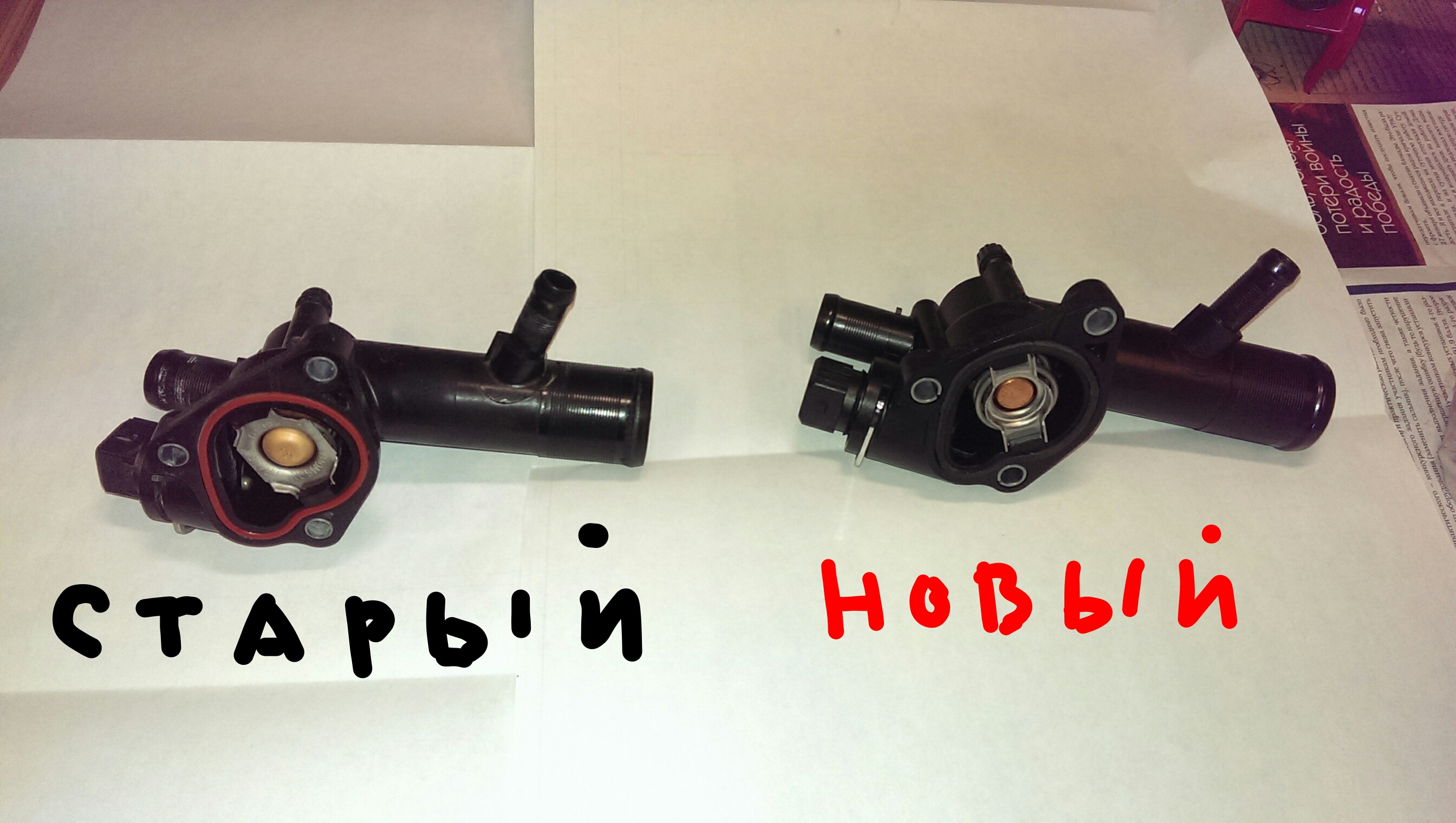

Итак, сегодня я наконец-то осуществил замену термостата.

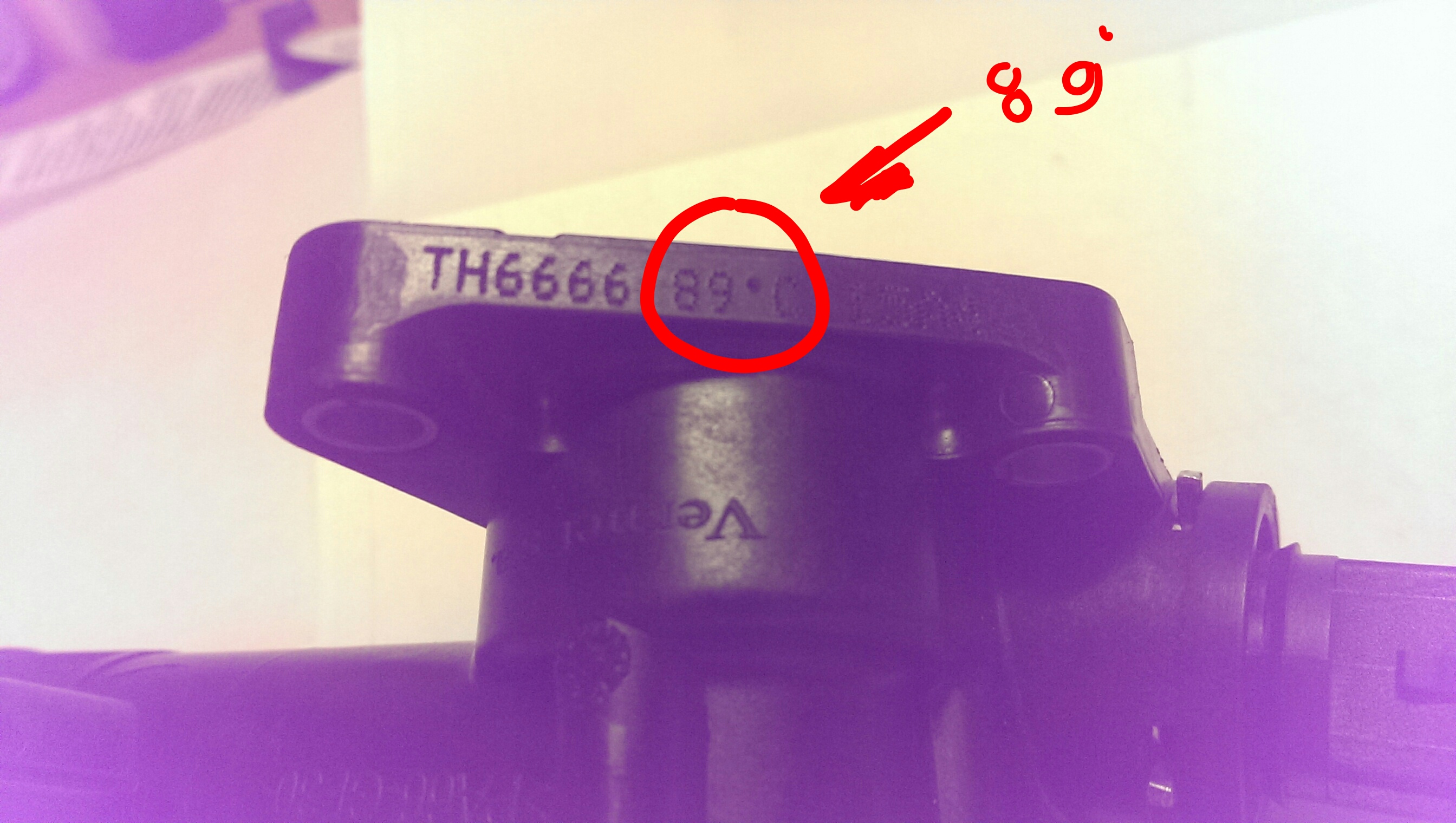

Решил всё-же поставить термостат с температурой открытия 89'.
Если бы не раннее открытие родного термоса, то конечно заморачиваться с заменой не стал бы.
А тут уж раз такое дело и всё равно его менять - решился на эксперимент.
В общем и целом ничего сложного нет. Неудобно только подлезАть к термостату.

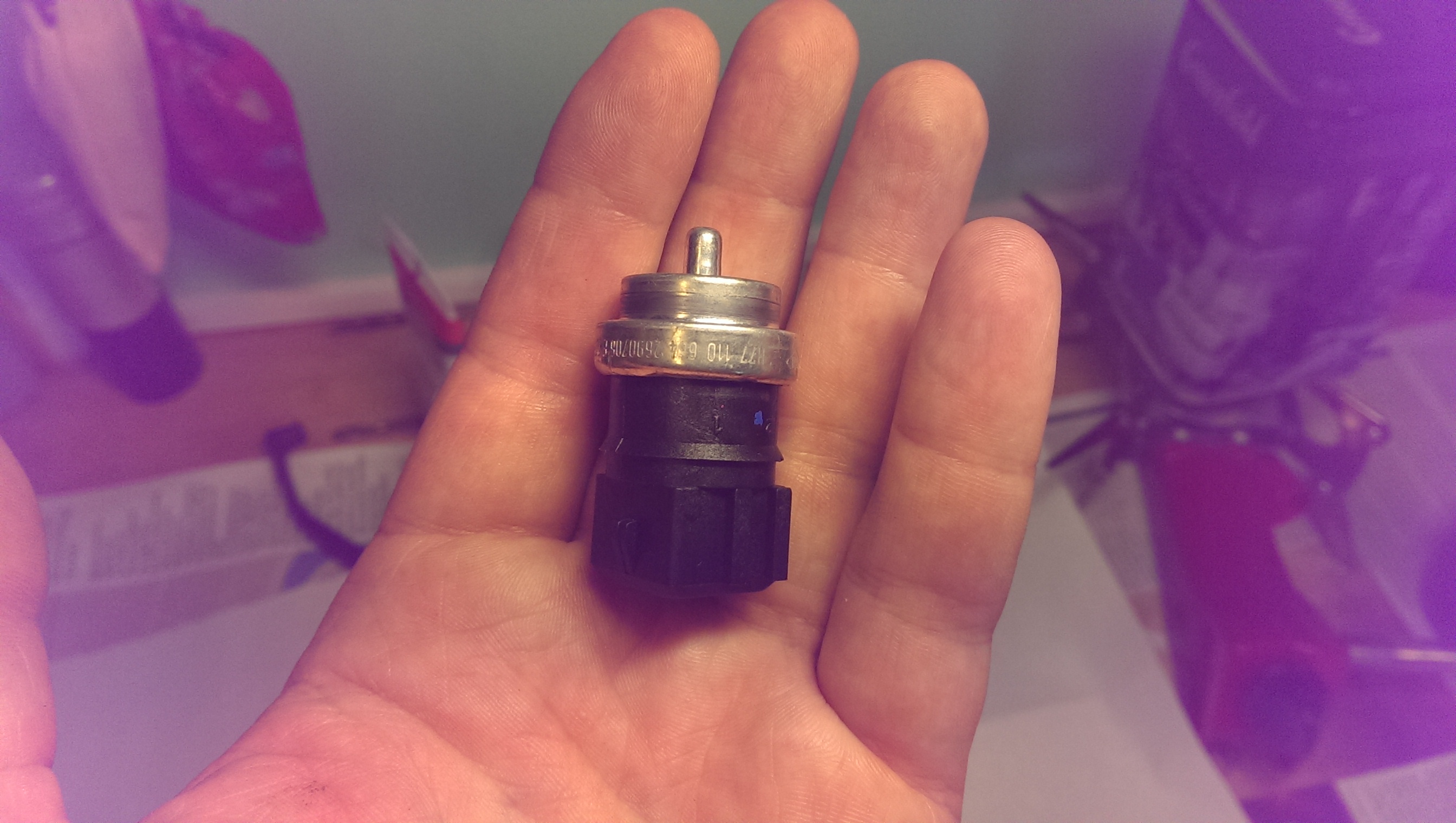

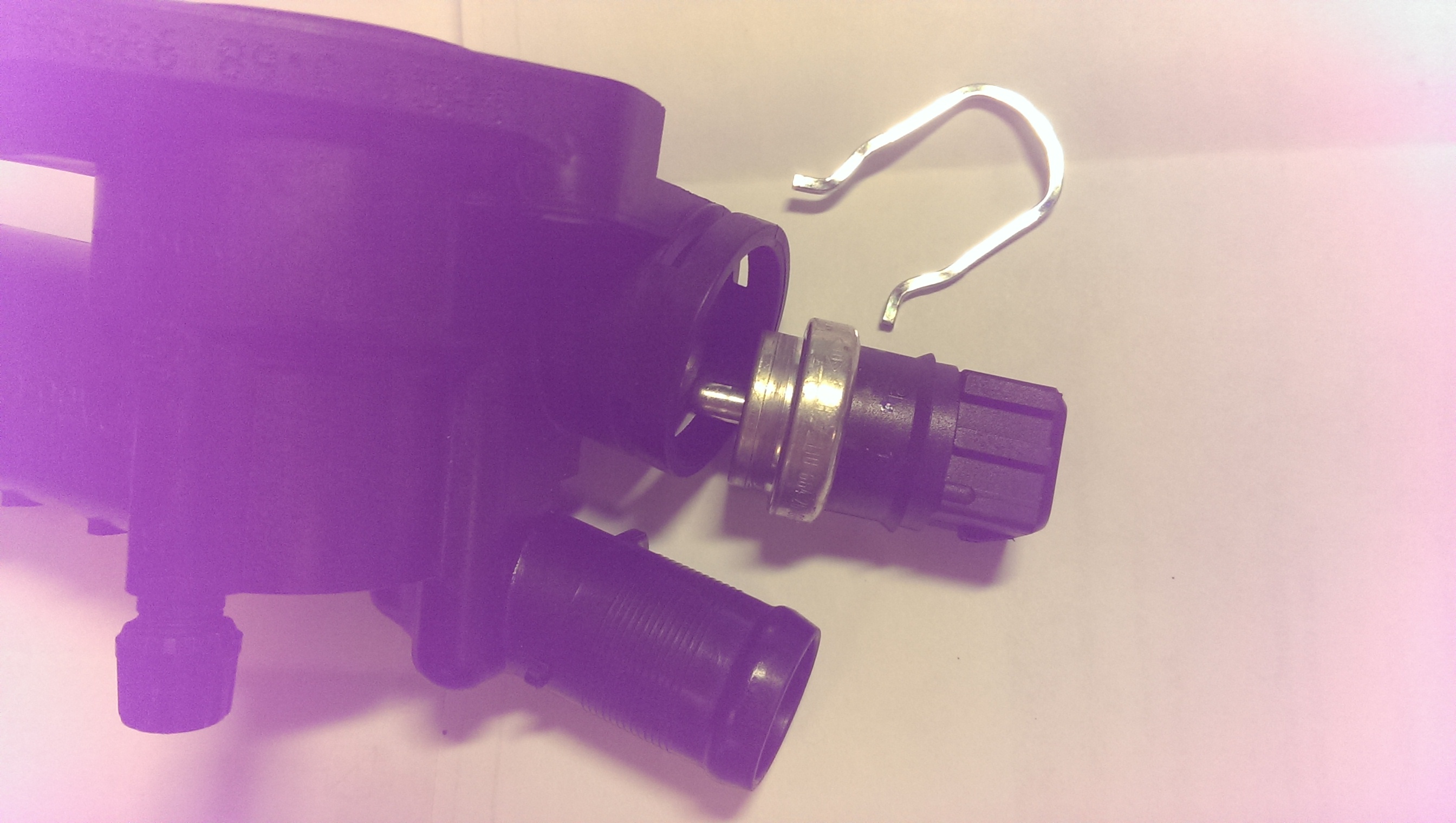

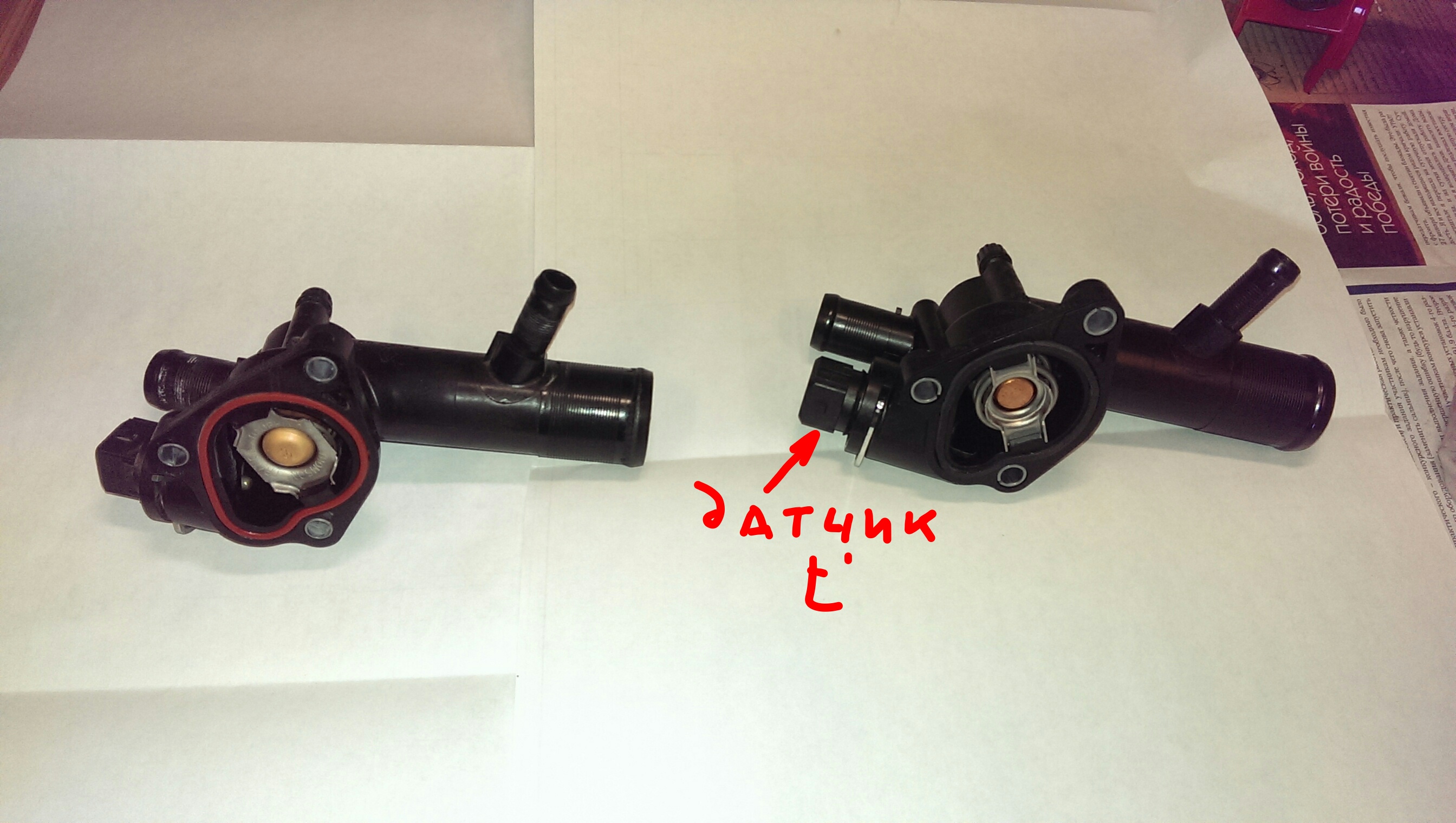

Как оказалось, в корпусе дизельного термостата "живёт" также датчик температуры ОЖ. Это я обнаружил, когда купил его и взял в руки. Наверное, поэтому он (термос) и стОит дорого...

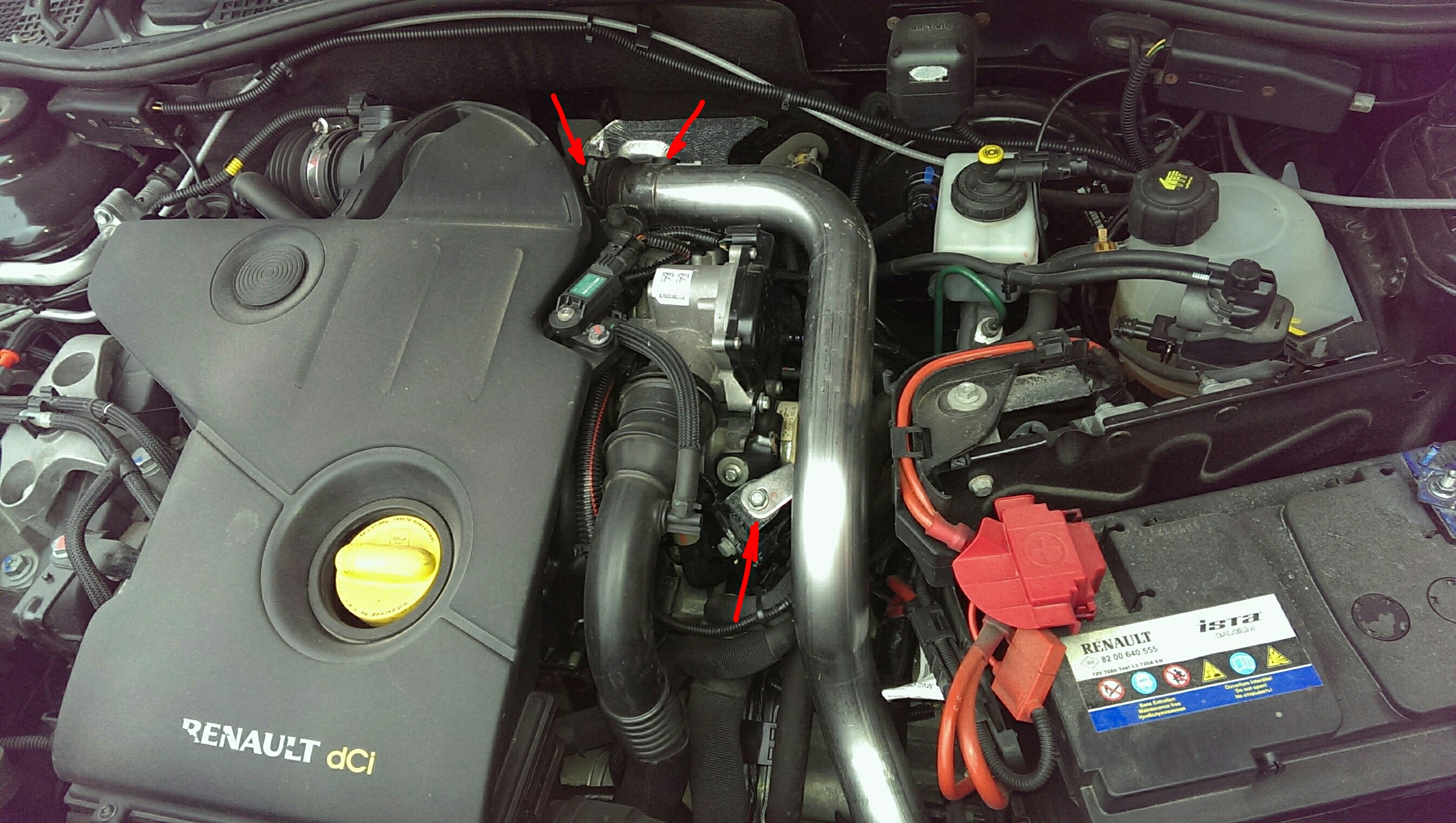

Затем, чтобы добраться до патрубков, нужно снять красивую блестящую трубу, которая проходит поперёк всего моторного отсека. Труба крепится в верхней части хомутом и еще в двух точках. Снизу не отсоединял, просто отвернул в сторону.

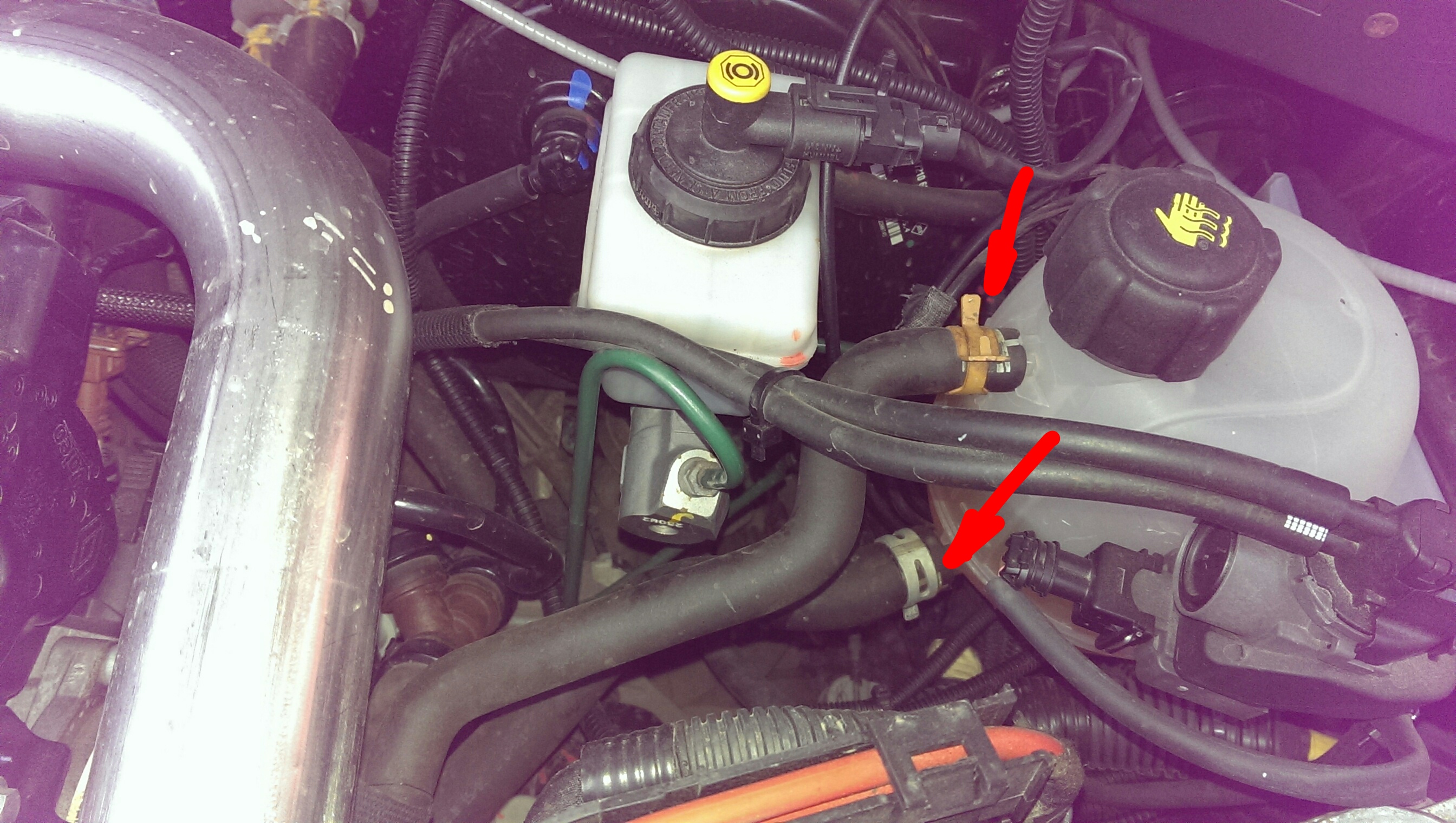

Далее отсоединил верхний и нижний патрубки расширительного бачка. Т.к. дно бачка какой-то странной конфигурации, то до конца бачок не откачался и при снятии нижнего патрубка пролилось грамм 100-200 антифриза. Затем в нижний патрубок я вставил всасывающий шланг насоса и откачалл примерно 2л. антифриза.
После этого начал снимать патрубки с термостата. Там всё просто, только вот нужно наловчиться сжимать хомуты пассатижами и одномоментно стягивать патрубок. При этом антифриза уже не вылилось ни капли.
Сам термостат крепится тремя болтами, ничего хитрого. Тут не забываем отстегнуть разъем датчика температуры.
Опять же, подлезть к болтам не очень просто...
Сборка в обратной последовательности.
Прокладку использовал новую, шла в комплекте с термостатом. Привалочную поверхность протер тщательно бензином Калоша.

Проехался с OBD сканером. Всё чётко! Открытие на 89'. После нескольких циклов отработки термостата температура стабилизируется и держится 88-91'
Разницы в поведении авто пока не заметил за исключением, что теперь вижу 4 сегмента индикатора температуры.
ID:	62751   Нажмите на изображение для увеличения
ID:	62752   Нажмите на изображение для увеличения
ID:	62753   Нажмите на изображение для увеличения
ID:	62754   Нажмите на изображение для увеличения
ID:	62757   Нажмите на изображение для увеличения
ID:	62758   Нажмите на изображение для увеличения

Регистрация: 11.10.2014

Как раз Vernet я и установил. На фото видно, если присмотреться.
Вопрос был про каталожные номера родных термостатов. Их и написал. И потом, аналоги всегда удобно искать относительно родных деталей.

Сообщение от Alchi Посмотреть сообщение
Его? TH666689J
