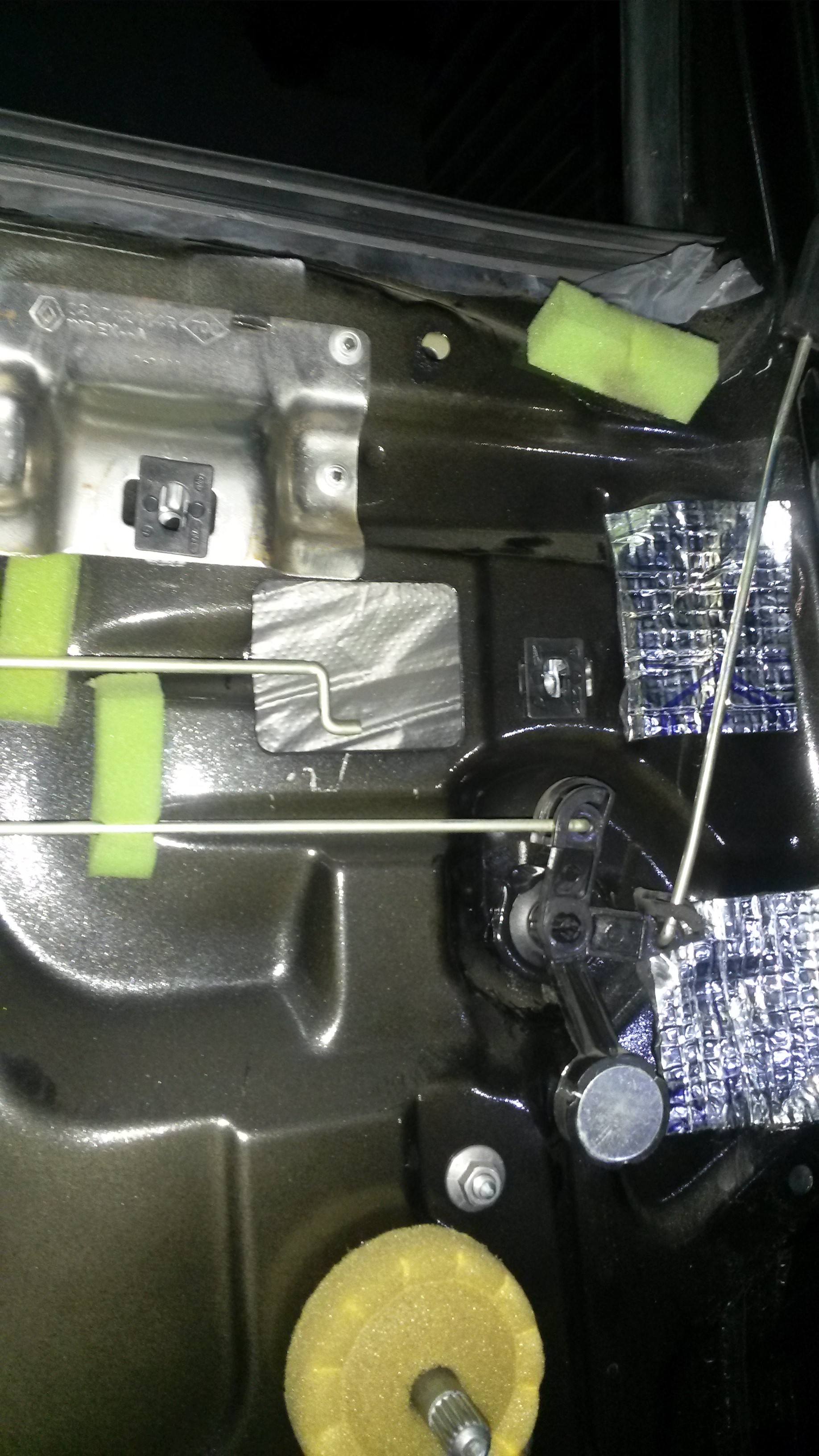

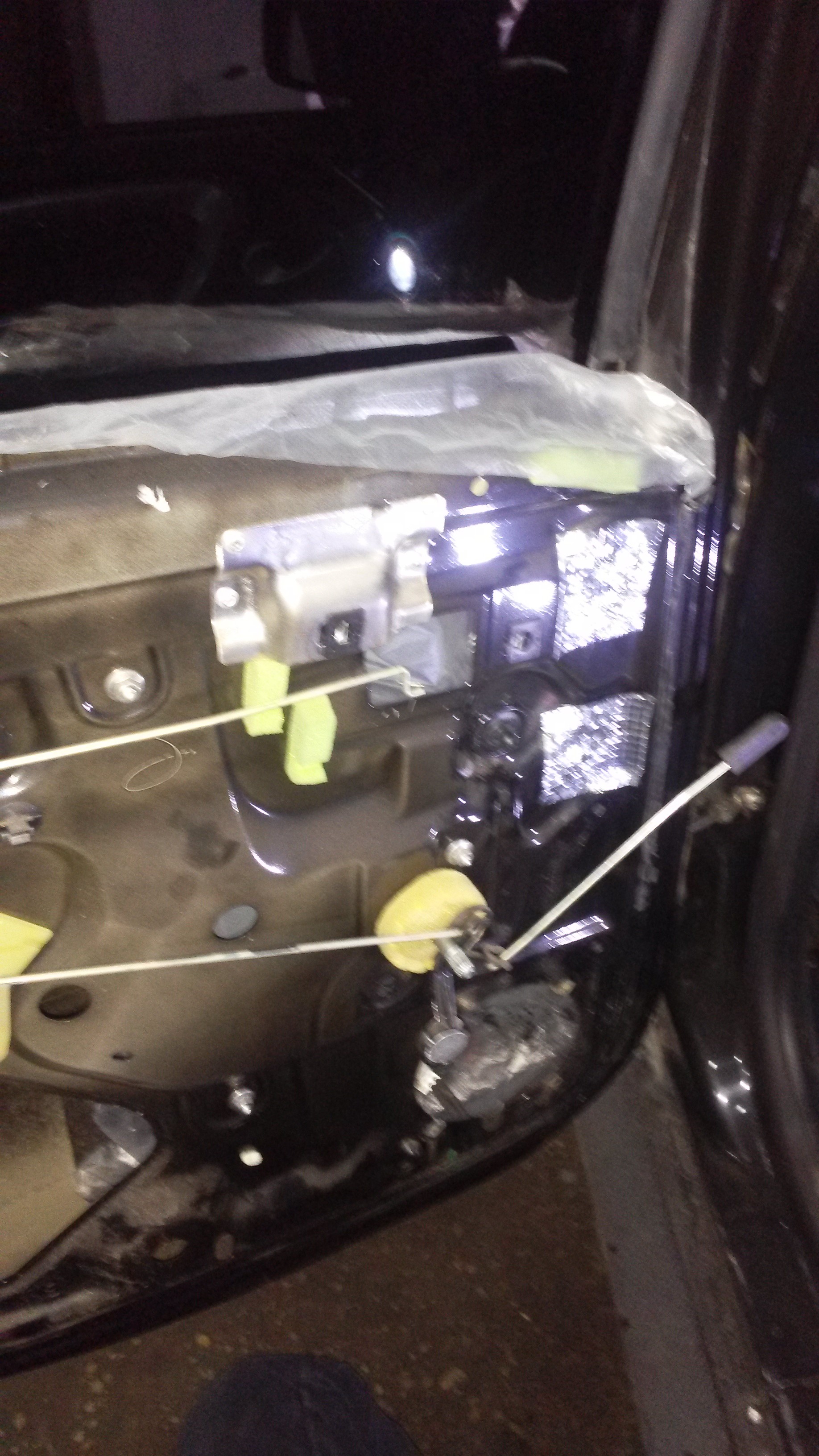

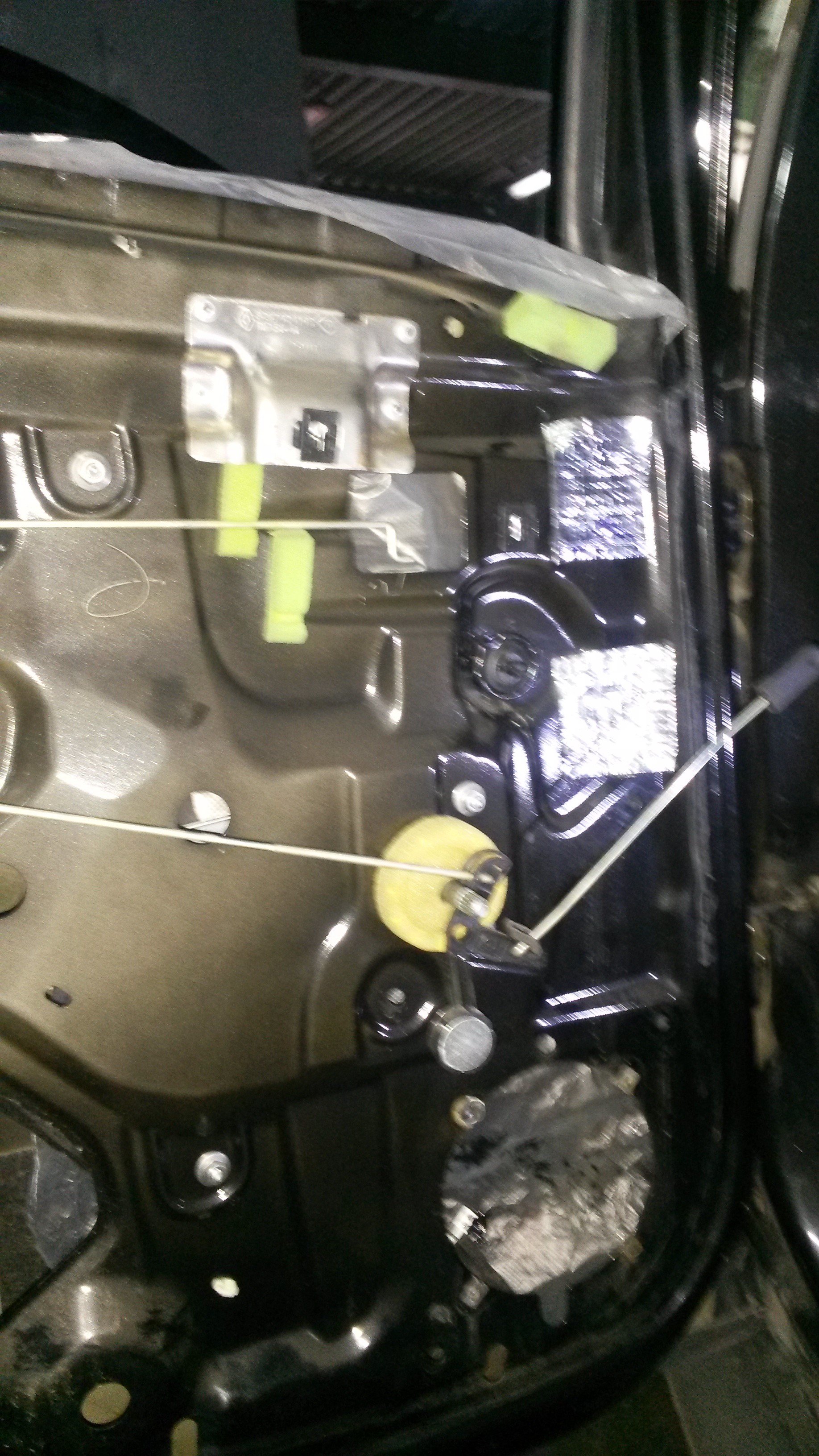

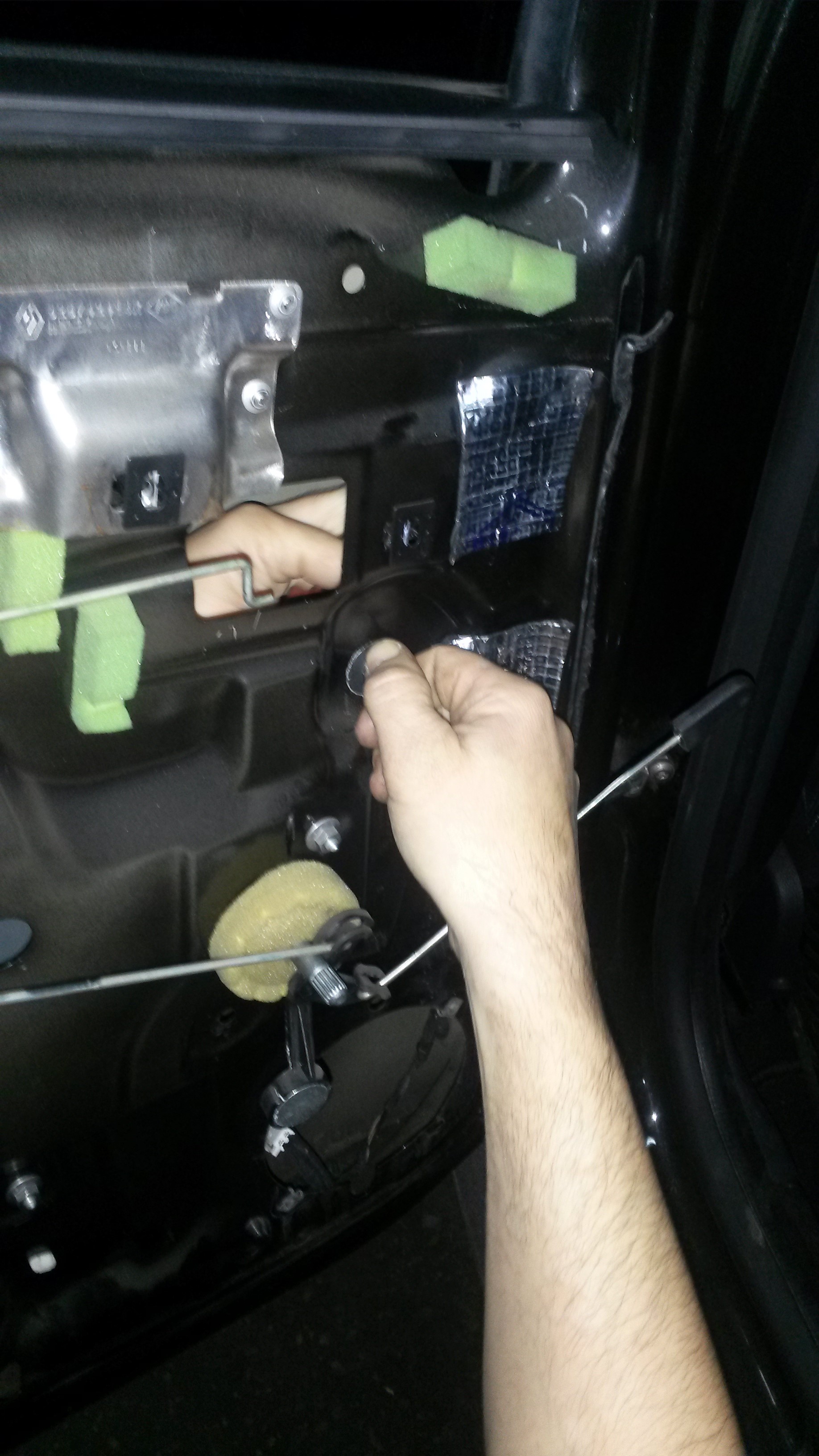

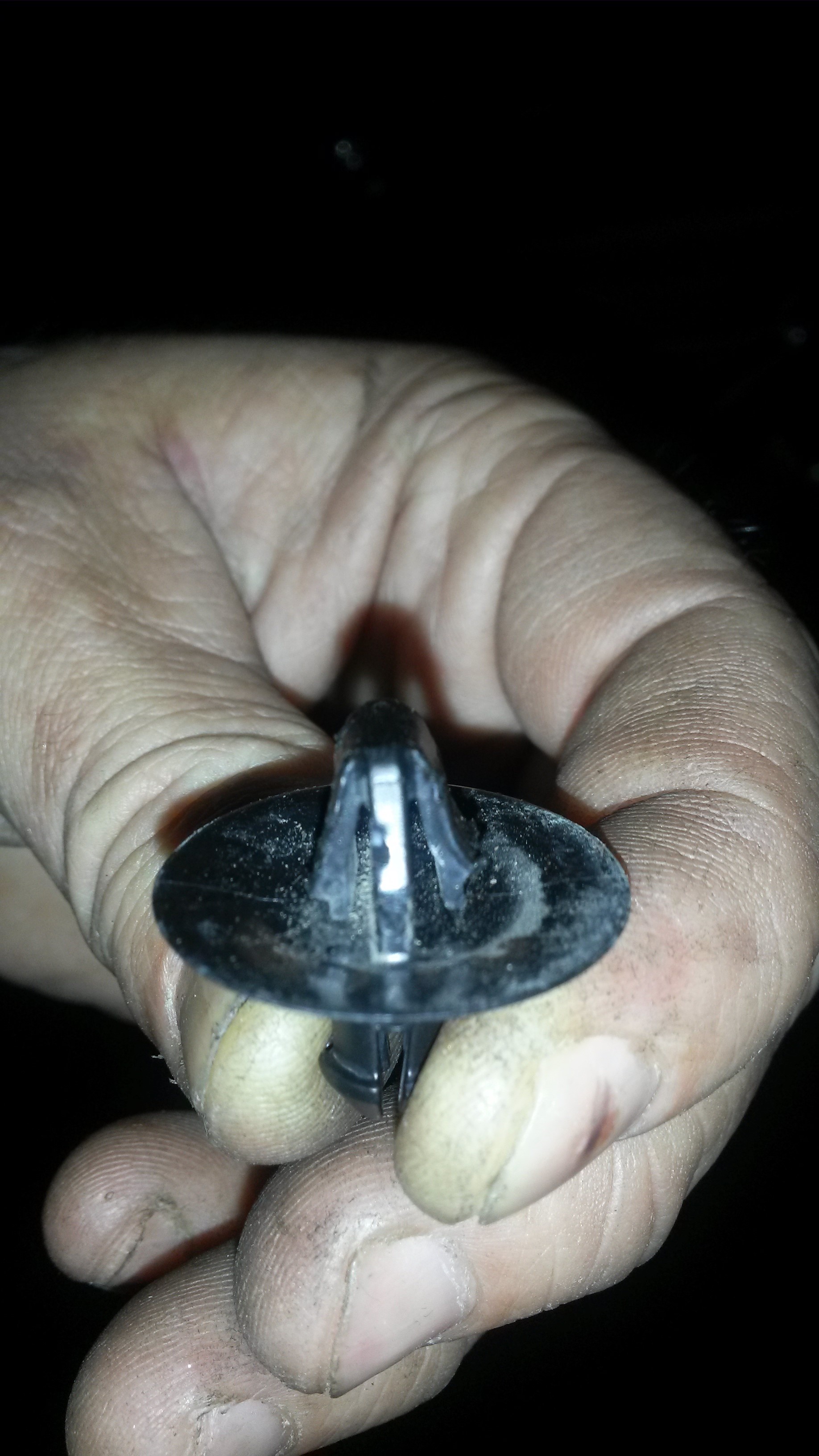

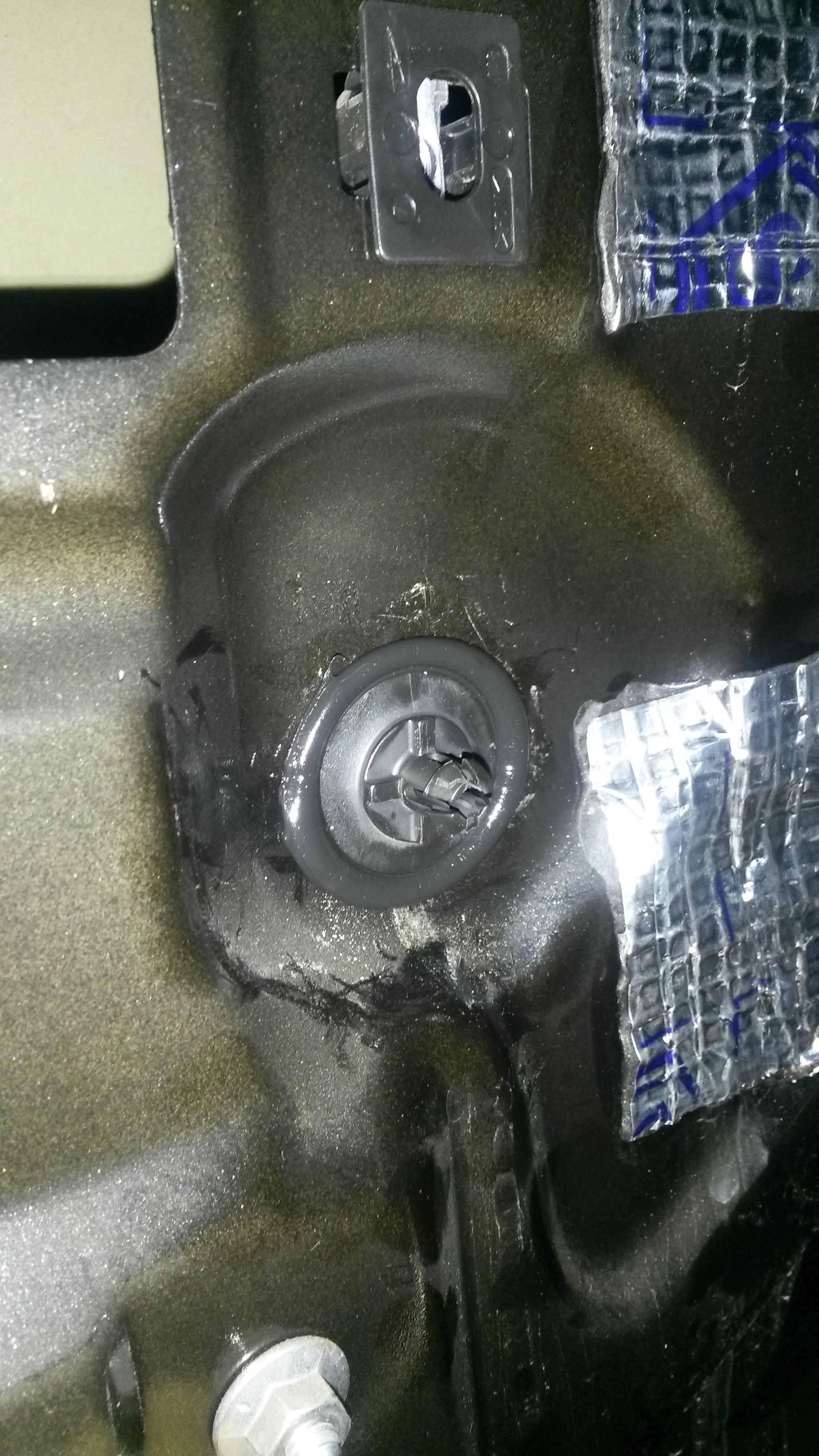

Я сделал так, это уже на левой двери. А начинал с правой

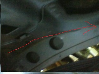

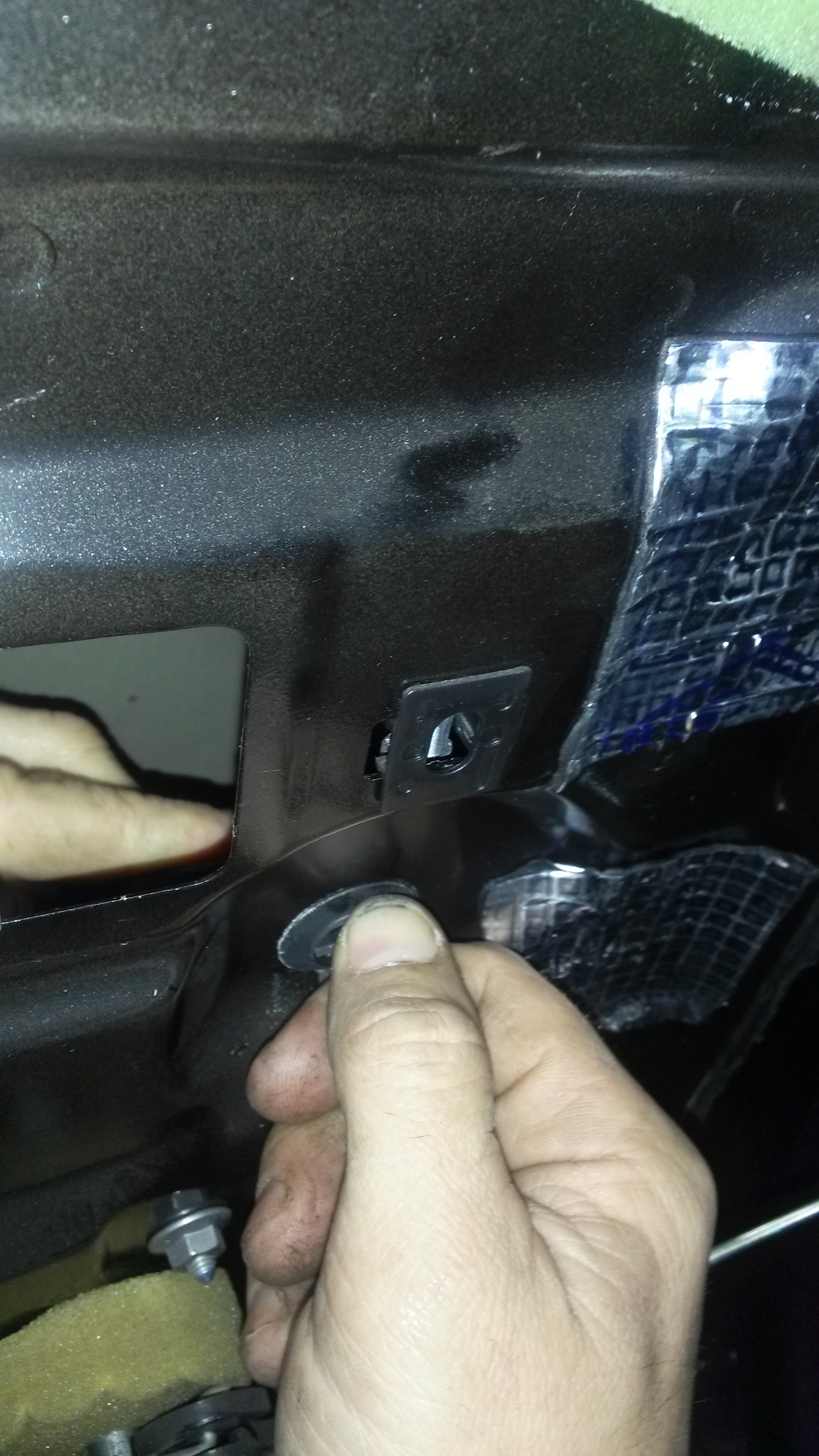

![]() 1.Заклеил дырки квадраты, шумкой. 2.Выдернул крепеж направляющей штырька двери ![]() ![]() Взял герметик. И помазал его. ![]() Вставил обратно ![]() 3. Прикинул целофан. Вырезал кусок. Просунул его между стеклом и дверью. ![]() ![]() Сверху пакет прижат уплотнителем стекла. Внутри двери прихвачен кусками шумки, чтоб не болтало. Все собрато обратно. И так на обе двери. Идею взял с соседнего форума, давно видел такой вариант у "снейкеса".. Посмотрим че будет...Ну тут как на зло солнечно... Буду сушить салон на жаре.... ![]() п.с. Как-то меня мой энурезный друг стал подз@@@ывать ![]() Авто.ру, авто.ру...как звучит всё чаще слово...

Игорь,меня смутило то, что через пистоны попадала...У тебя то же видно.Для этого удлинил размер шторы по горизонтали,для их прикрытия.Вообще попадались пистоны от Таза с резиновой шайбой уплотнителем,для этих целей.Где то народ писал что нам должны подходить..но не пробовал,не нашел по размеру (у нас выбор в магазинах маленький,не выгодно возить такую мелочевку).

На левой двери пистоны намазал герметиком, через которые вода шла.

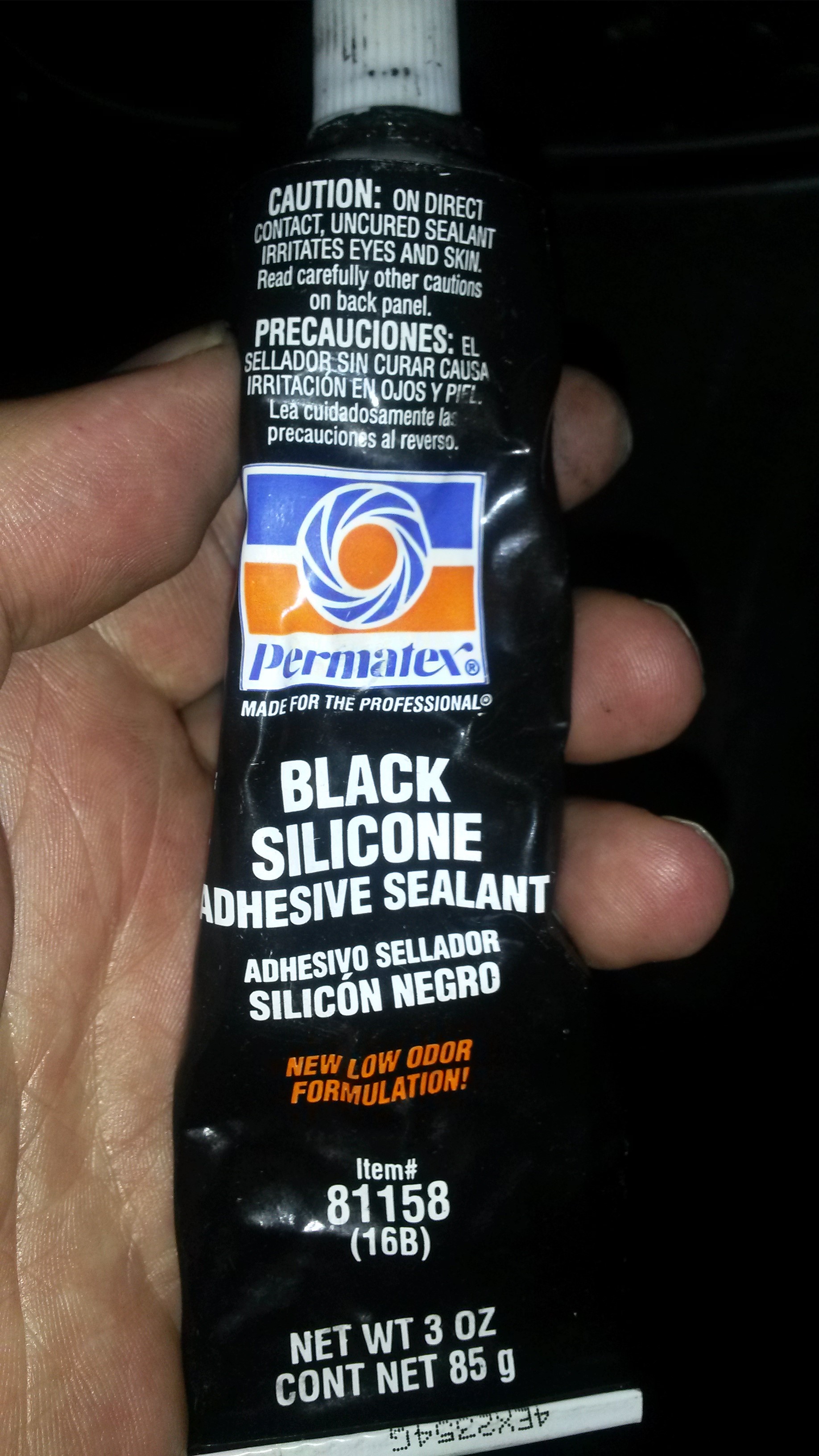

![]() Потому что...У земляка стоят снаружи резинки нового образца (без канавы),ставились самостоятельно,и...течи пока нет.Машины одного года, и практически месяца выпуска.Но вот на сколько такое изменение,с "африканского"(для сухого) профиля резинок на "настоящий" повлияло,или что "посвежее" сама резинка ...и будет ли в последующем?

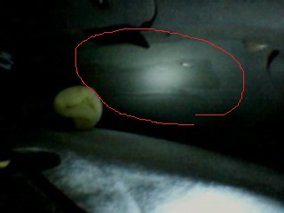

![]() Все резинки визуально впорядке. Правда, они значительно мягче, чем на ф1. Последний раз редактировалось Nafigvajag; 23.05.2016 в 19:47. |

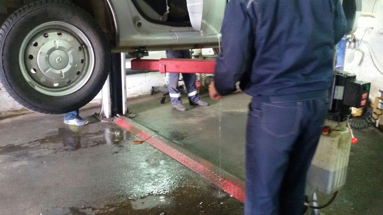

Последствия ливня 15 Августа 2016г.
Приехал Логан на диагностику. Подняли машину, а с нее закапало с задних дверей. Обратите на кол-во воды на полу и струю с двери. В задних дверях были заглушки дренажные, которые не вынули. Так вода всегда была в двери с 2008г. Где-то она конечно капала, а может просто стояла... Дернули заглушки , а там ручей на пол...
