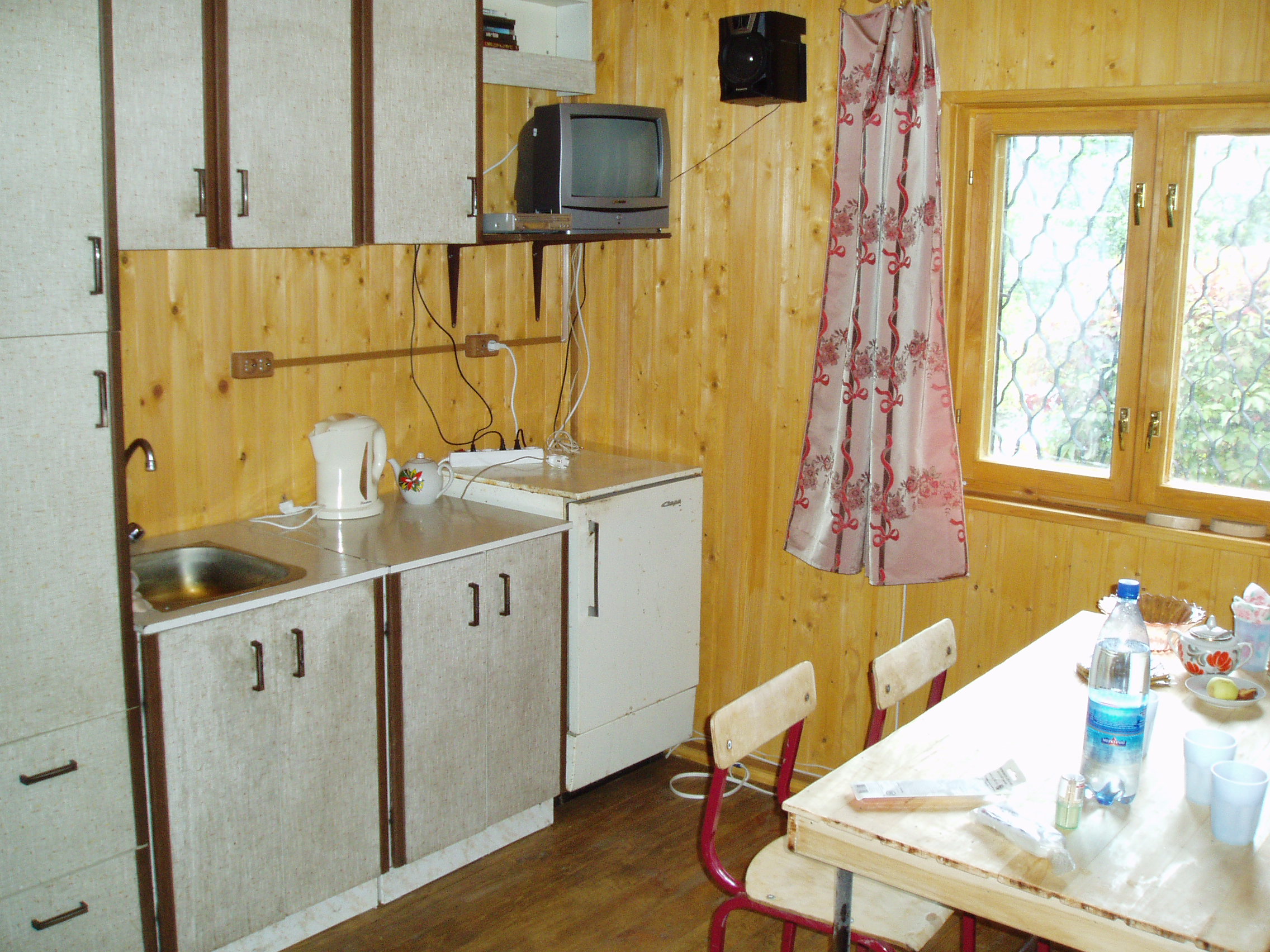

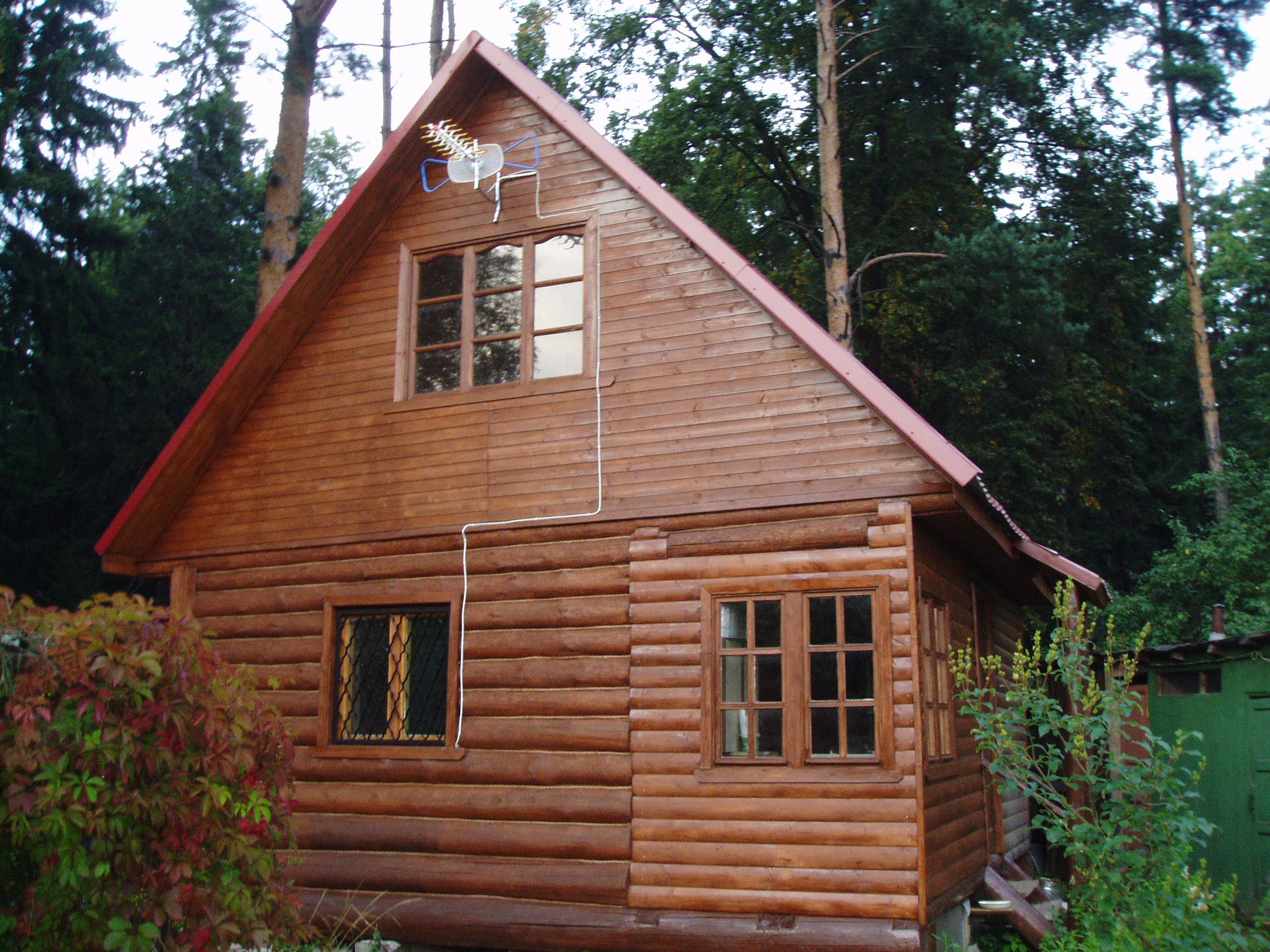

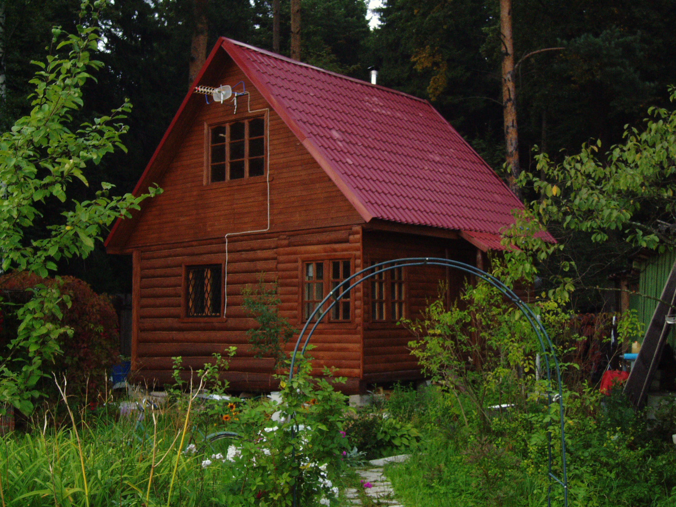

Вот наш домик:
такой был
ID:	21505   Нажмите на изображение для увеличения

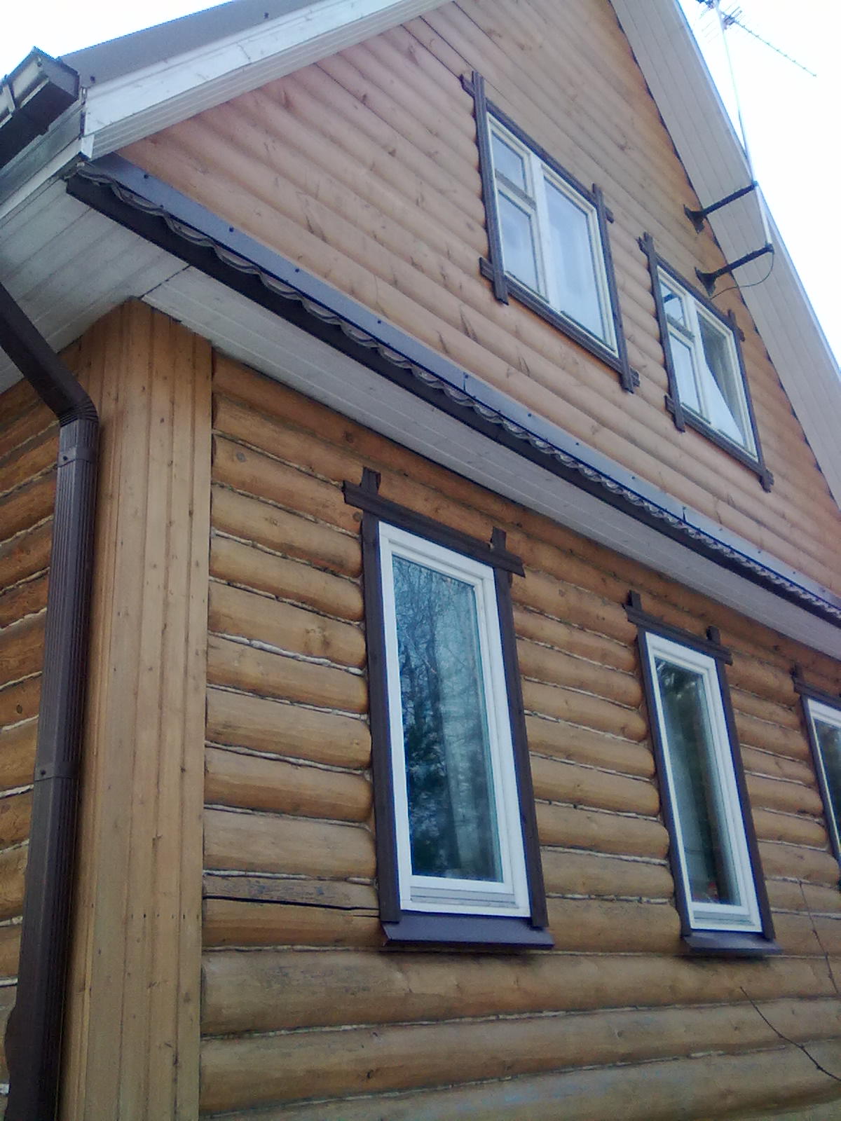

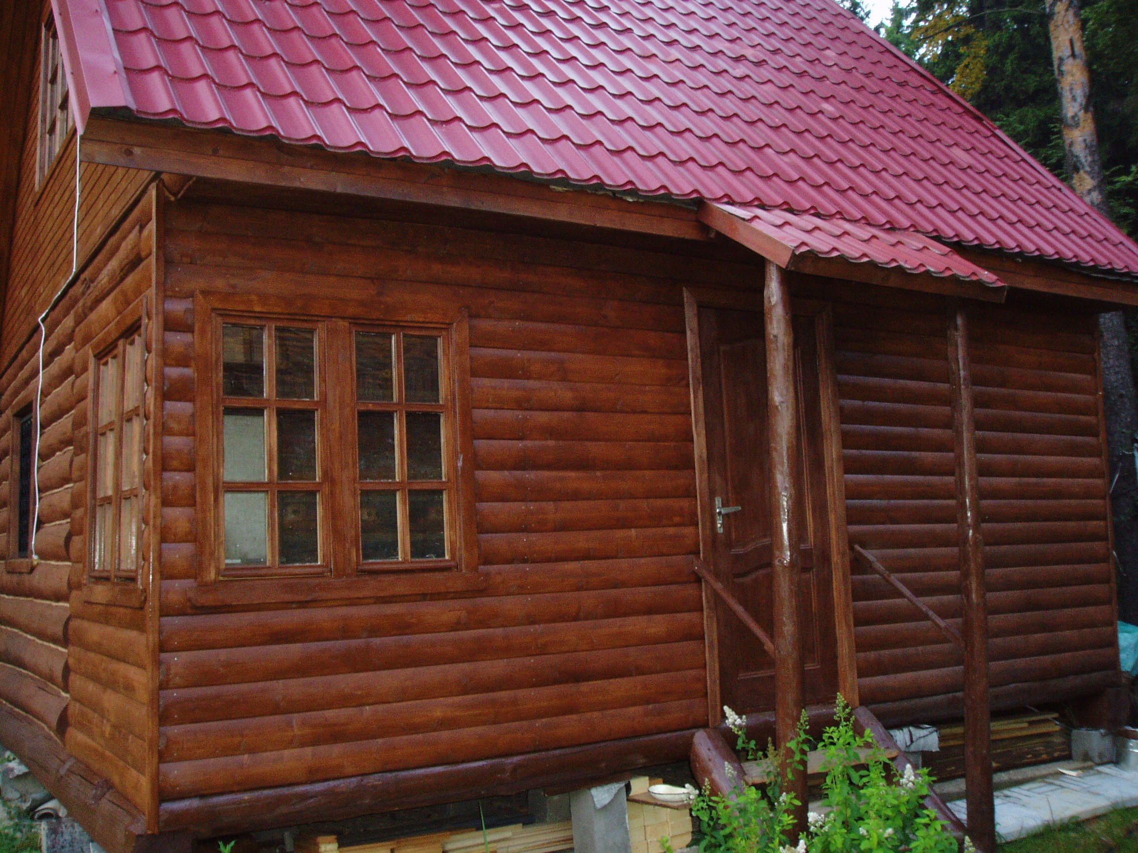

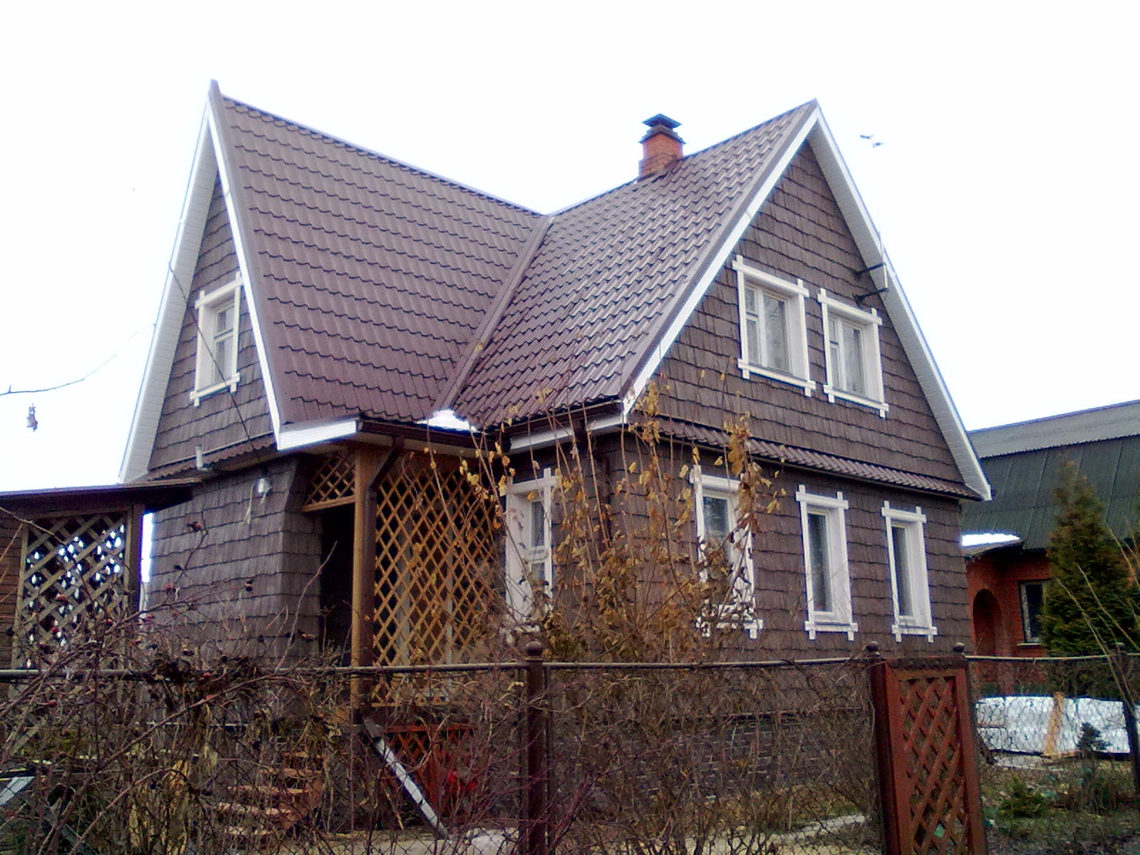

такой стал(в декабре)
ID:	21507   Нажмите на изображение для увеличения

Еще будем доделывать в апреле.
Наш домик получился не дешев.Сначала хотелось,как теремок.Потом поняли,что холодный.Да и птички паклю таскали регулярно.Решили обшить сайдингом и утеплить.

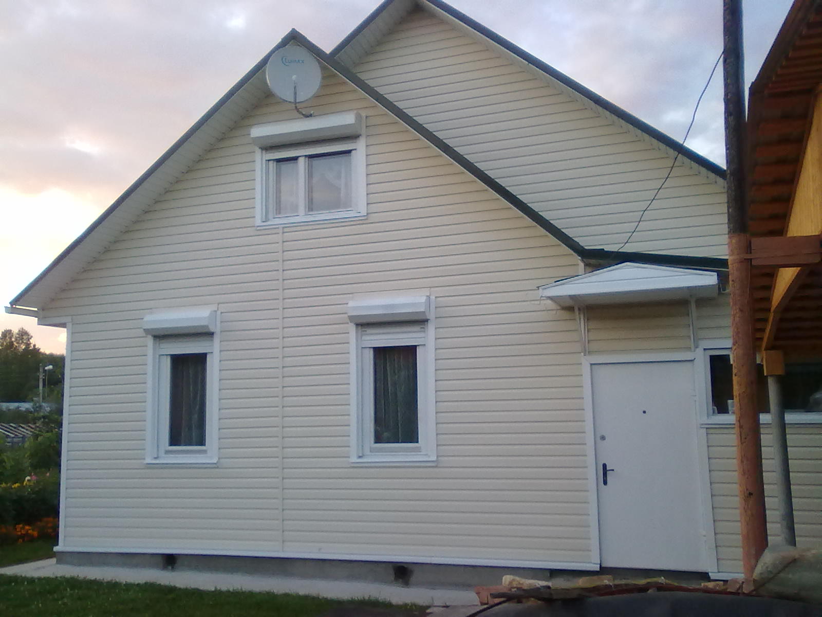

А вот родителям я построил эконом вариант.Брус,двойное утепление сайдинг.Очень теплый и уютный.

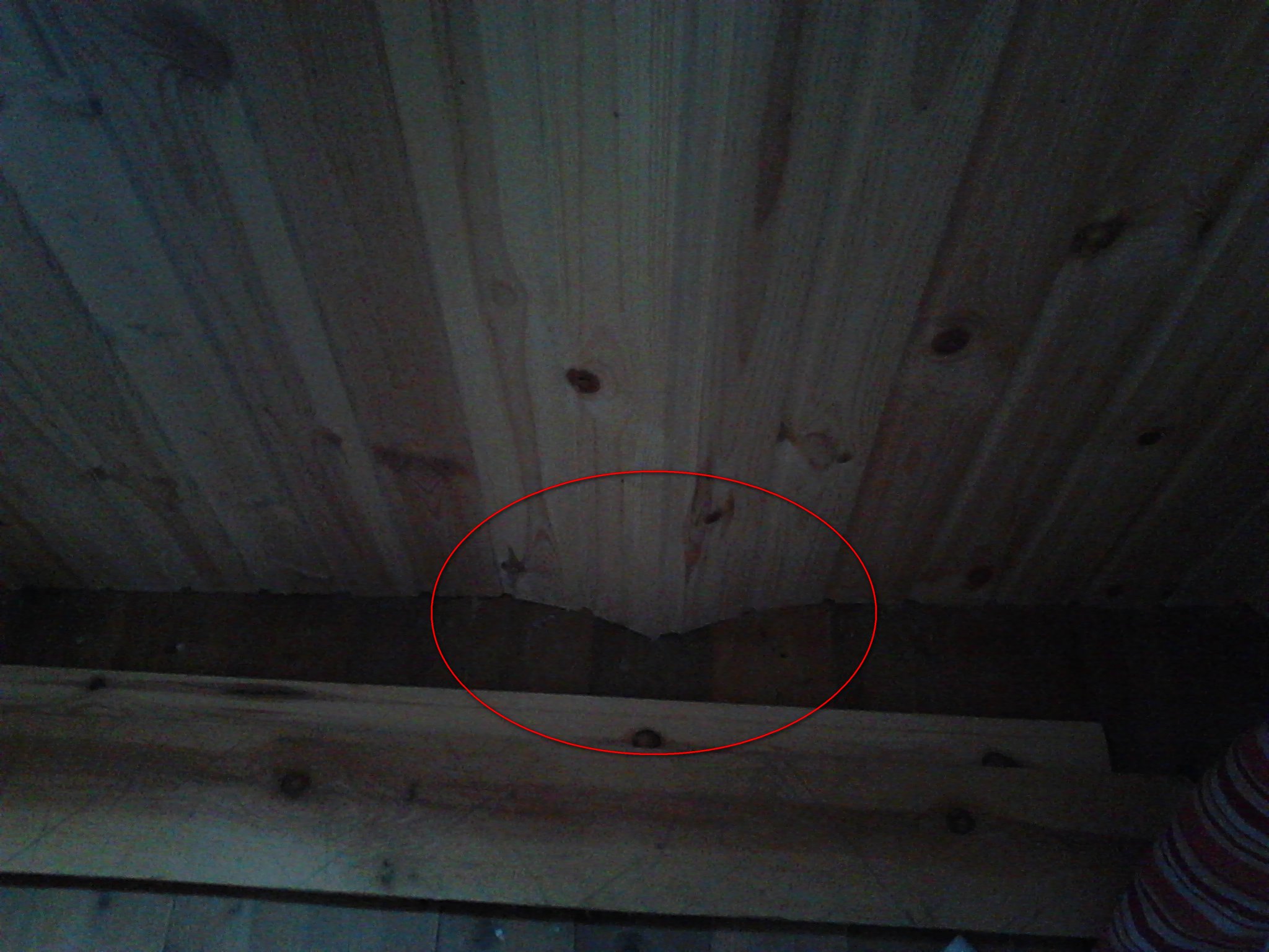

Вопрос возник: ездили на дачу и увидели выступ в вагонке - будто её сжало. Воды нет, следов подтёков нет. Вагонку делали в августе 2013. Меняли балки (точнее их чуток переставили). Кто знает??

без воды явно не обошлось , было влажно или маленькая течь , вагонка разбухла и поползла из паза. сейчас ее надо снимать , проверить нет ли над ней течи. Как вариант можно поставить пушку тепловую посушить помещение , но это долго и потом попробовать назад забить вагонку в пазы
Старый 09.03.2014, 12:22   #113
Вагонка ничем не покрыта. От воды должны быть следы. Или нет??

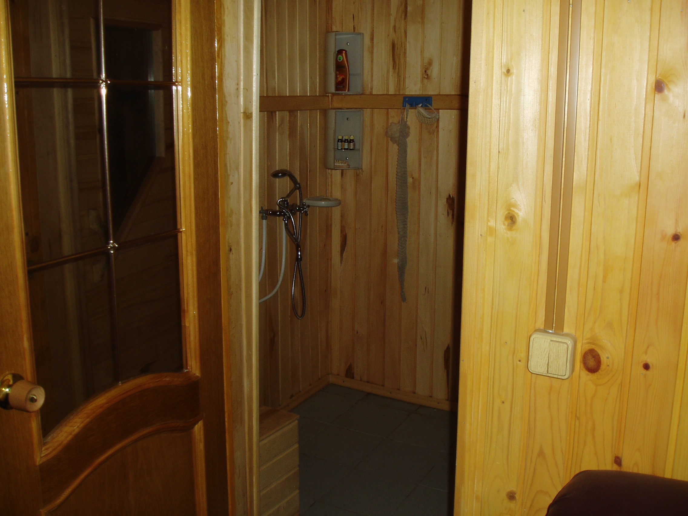

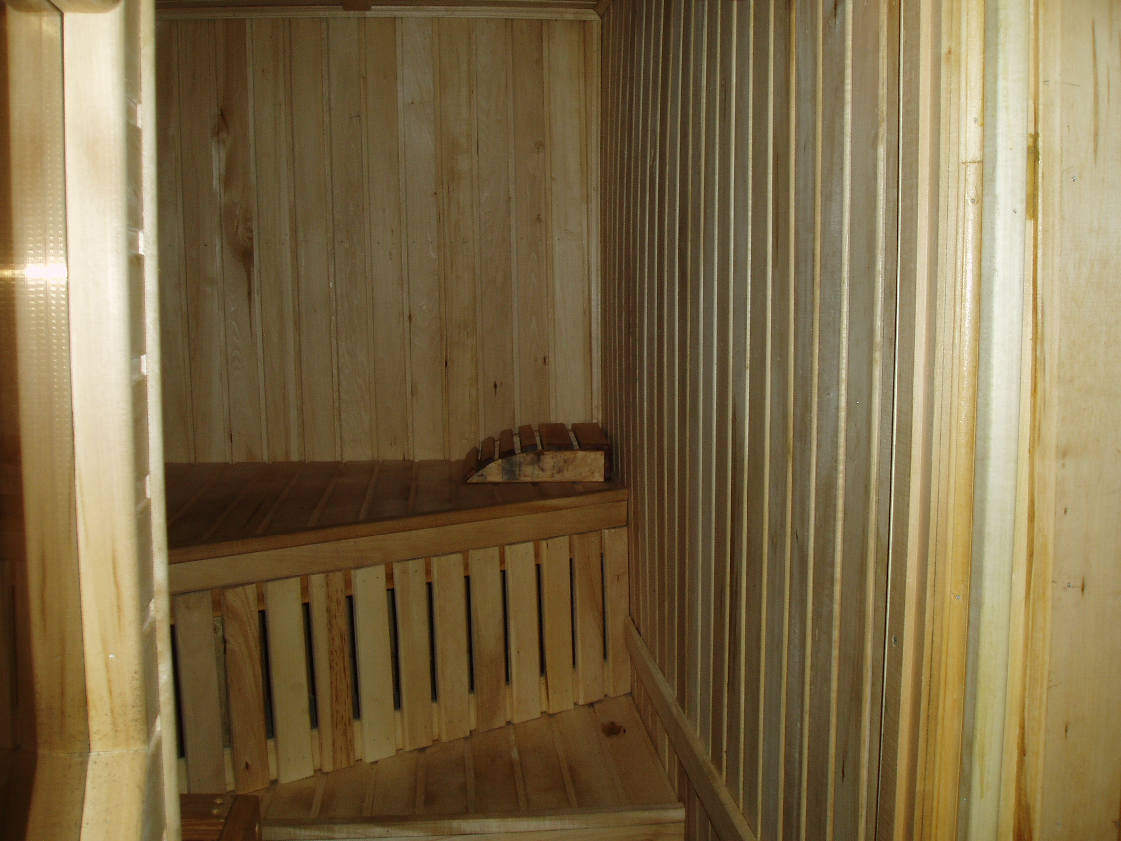

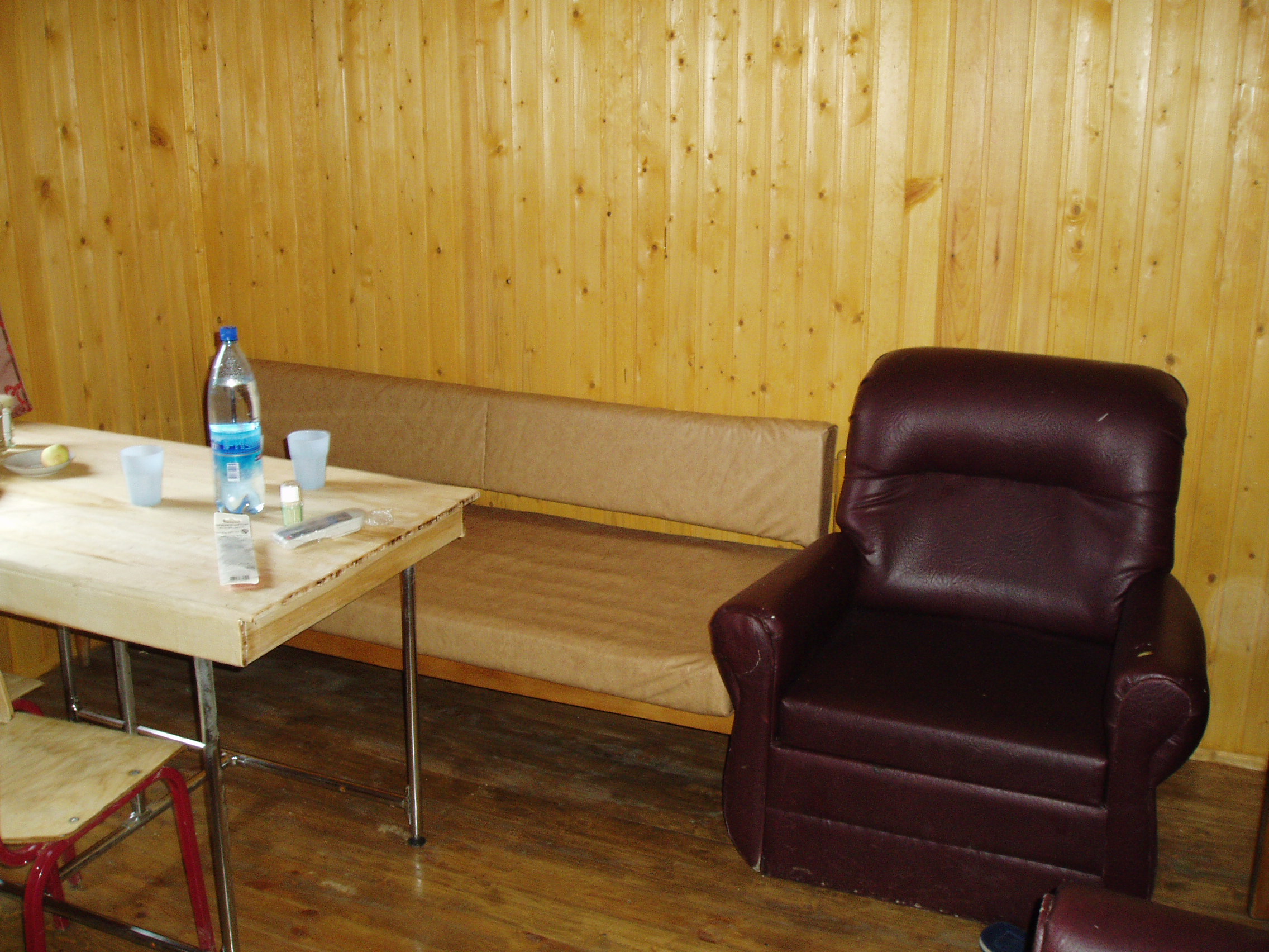

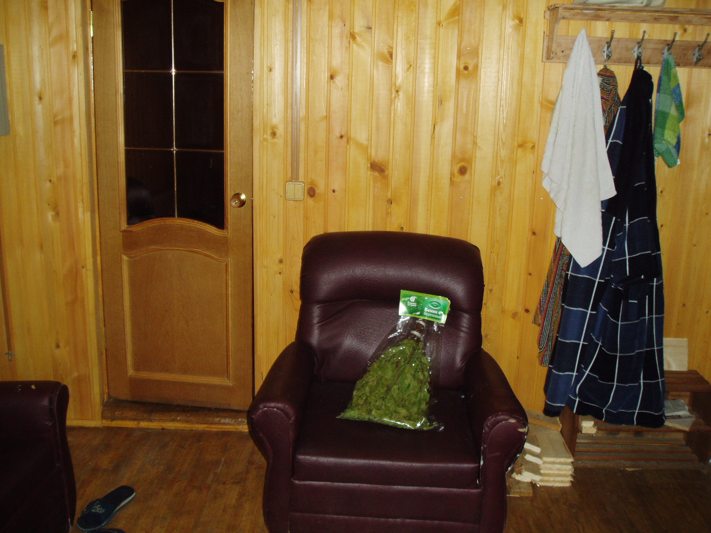

кстати вот моя баня построенная своими руками с помощью сына и друзей . рабочие только сруб сделали , все остальное сам : и фундамент и отделка и печка и крышу крыл .

гвозди там были вообще то забиты? , может просто под тяжестью своей провисла , если уверены что течи нет Потом я смотрю раскладки нет потолочной( плинтус верхний ) почему ?, он бы удержал при небольшой подвижке
Старый 09.03.2014, 12:47   #116
Гвозди есть. А на фотке не потолок - енто пол. Мне бы понять: если конструкция пошла - енто плохо, а если просто вагонка вздулась - то это ерунда)))
По одной фотке не скажешь. Может от влажности выпучило, а может и балки ведет. Дерево это не такой простой материал как его принято считать, особенно в чистовой отделке.
