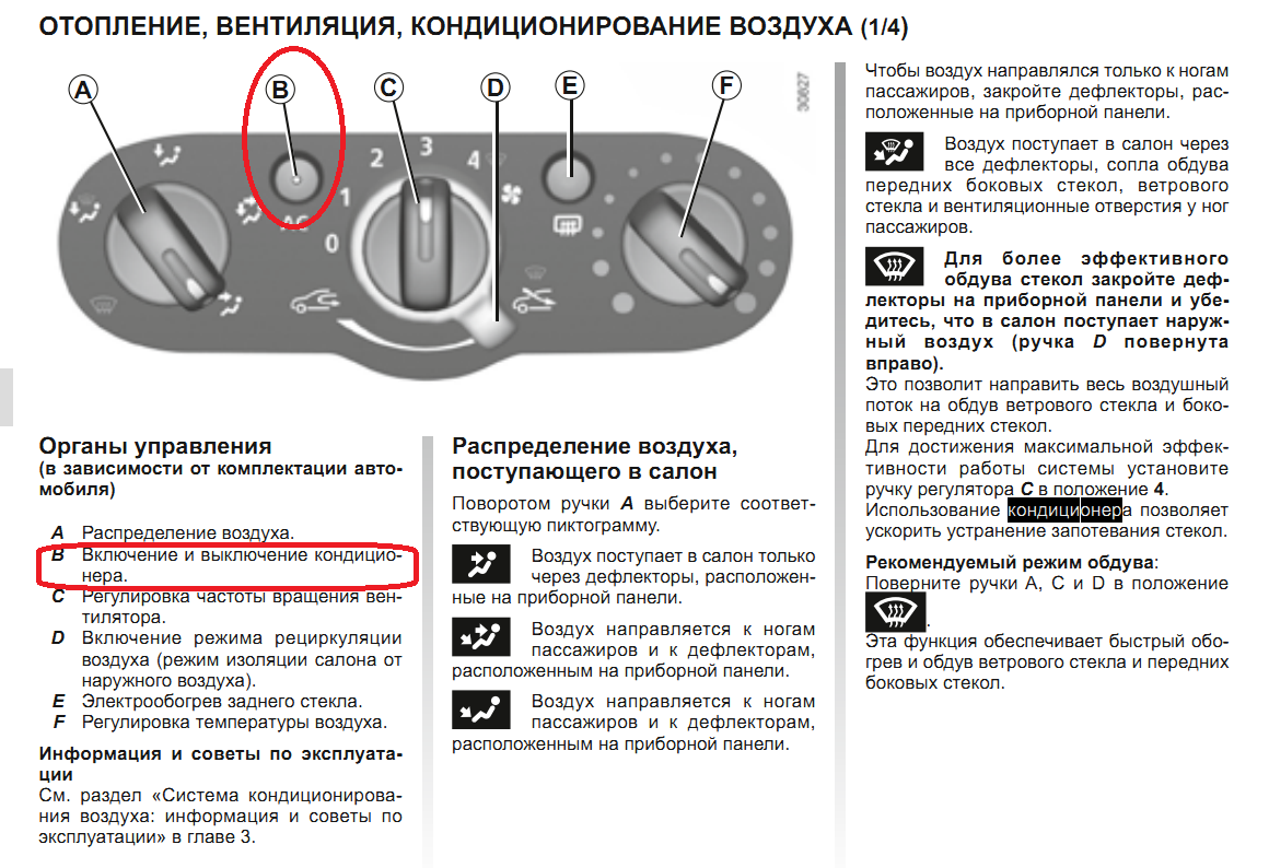

я так понял привележ, БЕЛЫЙ, полный привод, двушка. Только не мог найти кондер или без кондера.
Привеледж без кондиционера не бывает
Старый 10.06.2014, 16:14   #116
Сообщений: 9,924
Yakov163, ты не знаешь где кондер включается?
Старый 10.06.2014, 16:19   #117
yurys
Аватар для yurys
Регистрация: 10.03.2014
Авто: 1.5 dCi, Privilege, ESP + рация
Сообщений: 141
yurys
Отправить сообщение для yurys с помощью ICQ Отправить сообщение для yurys с помощью Skype™
Слева от крутилки режимов вентилятора - кнопка.
Жмешь её, включаешь вентилятор, крутишь регулятор холод-тепло (синий-красный).
Обычно на этой кнопке ма-а-ахонькая лампочка.
Если горит - значит кондиционер включен.
yurys вне форума   Вверх Ответить с цитированием
Старый 10.06.2014, 20:19   #118
Сообщение от yurys Посмотреть сообщение
Из мануала.
