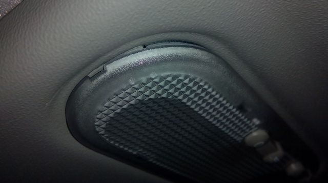

Получив сегодня от Андрея (Aargh68) свою полку, решив не откладывать в долгий ящик, пошел ставить.
естесно предварительно просмотрев видео. собрал все необходимые инструменты и понеслась.
полку поставил, но есть несколько моментов, на которых хотелось бы заострить внимание:
1. отверстия в обшивке крыши необходимо вырезать в соответствии с размерами задних посадочных мест на полке (подозреваю что у камрада NSZ-550 именно поэтому не доходило около 5 мм до защелкивания, ИМХО).
2. есть небольшие огрехи склейки деталей полки, на которые производитель, по идее должен обратить вниманиею у меня это не полная посадки при вклейке детали в которую крепится передний фонарь - итог на фото:
Название: передний плафон.jpg
Название: передний плафон общий.jpg
плавон не плотно стоит. я попозже попробую подрезать то что выпирает - должно помочь, надеюсь.
3. было предложение о том чтоб вкладывать в комплект запасную клипсу - поддерживаю категорически. если шлиц отвертки хотя бы немного уже шлица на клипсе - при снятии он разворотит ее, как собственно камрад NSZ-550 и отмечал.

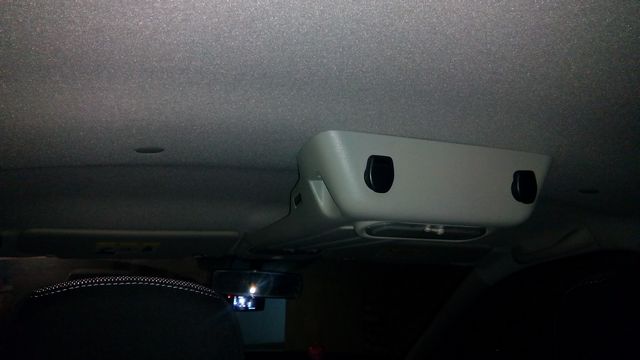

далее фото как выглядит полка с водительского места
Название: вид с водместа.jpg
и с места пассажира сзади водителя
Название: вид с места заднего пассажира.jpg
так же при первом взгляде показалась полка больше чем на фото. но когда поставил, возникло ощущение что еще бы сантиметров на 7-10 ее продлить на зад и было бы просто шикарно!
полка не мешает совершенно (мой рост 187-188 см), опасался что буду биться об нее головой - ничего подобного!
категорически доволен приобретением! ну а мелкие косяки, да в первой партии - это нормально. как говорится - первый блин-клинтон
