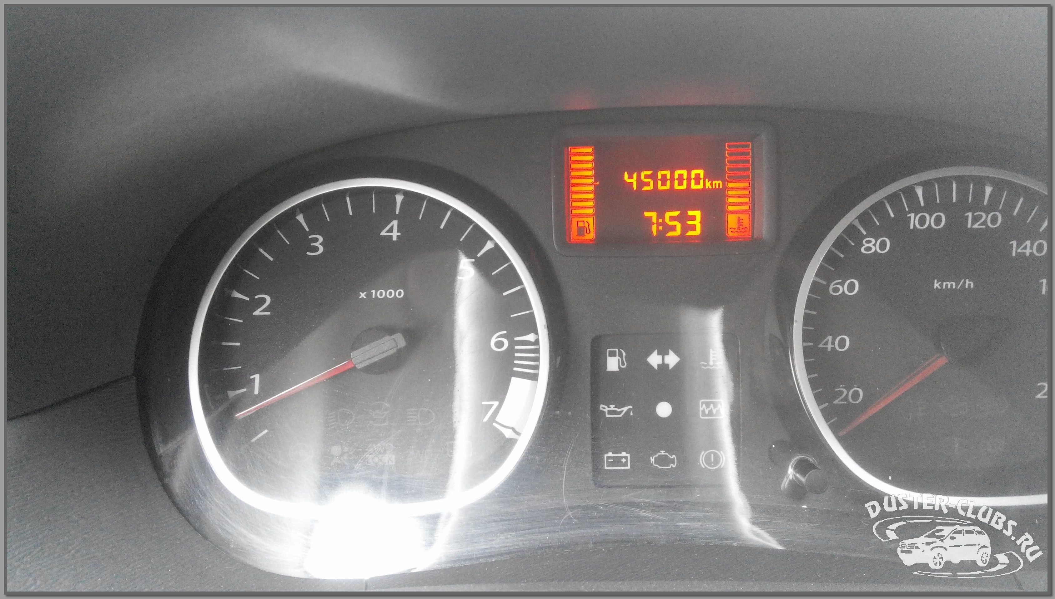

Пробег:
Прошел ТО-3. Потек правый задний амортизатор. Заменил на новый.

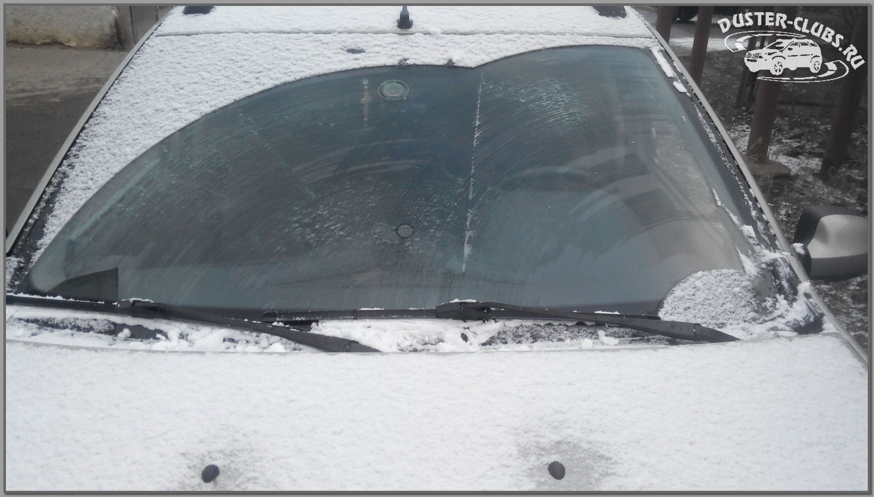

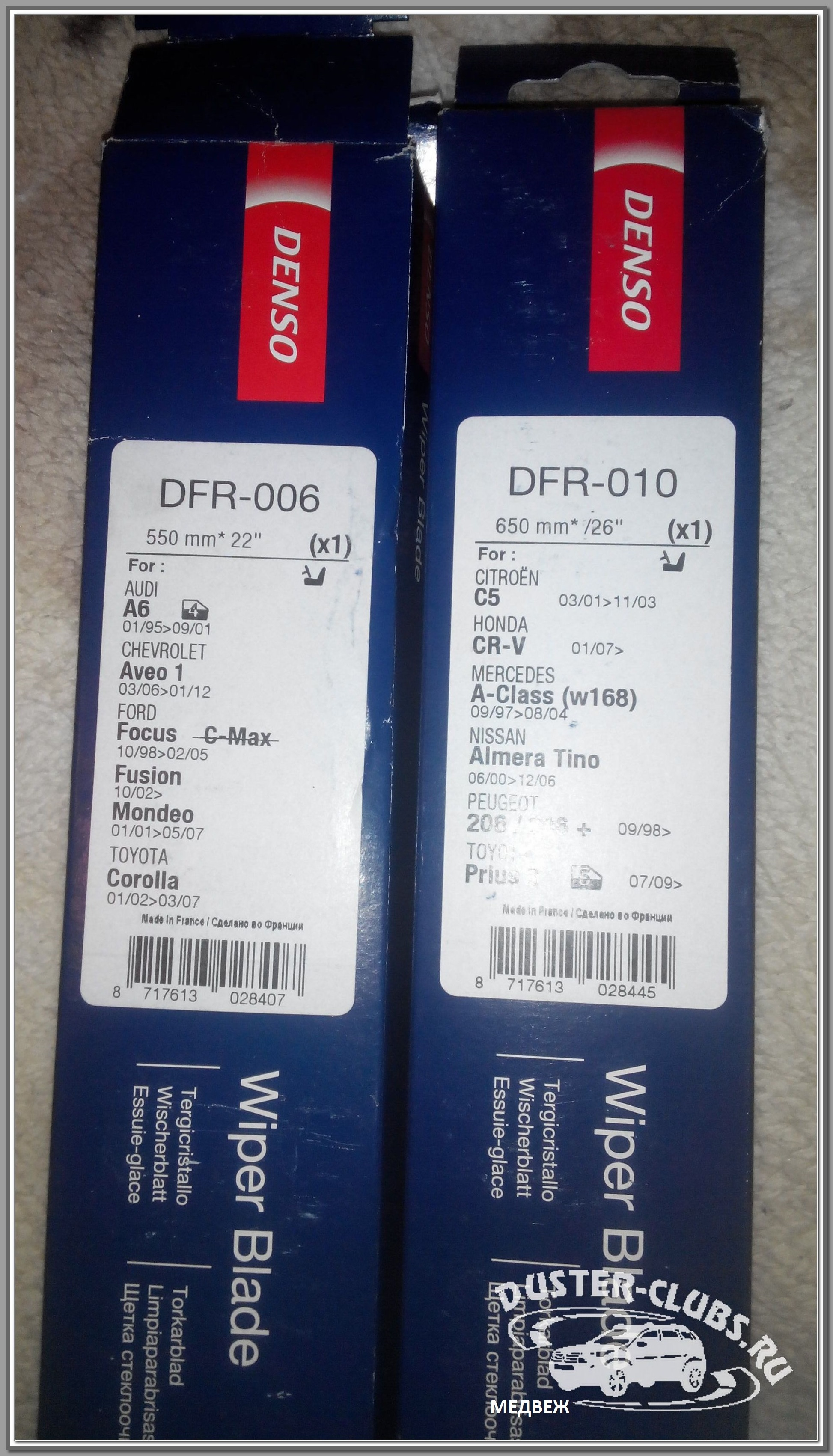

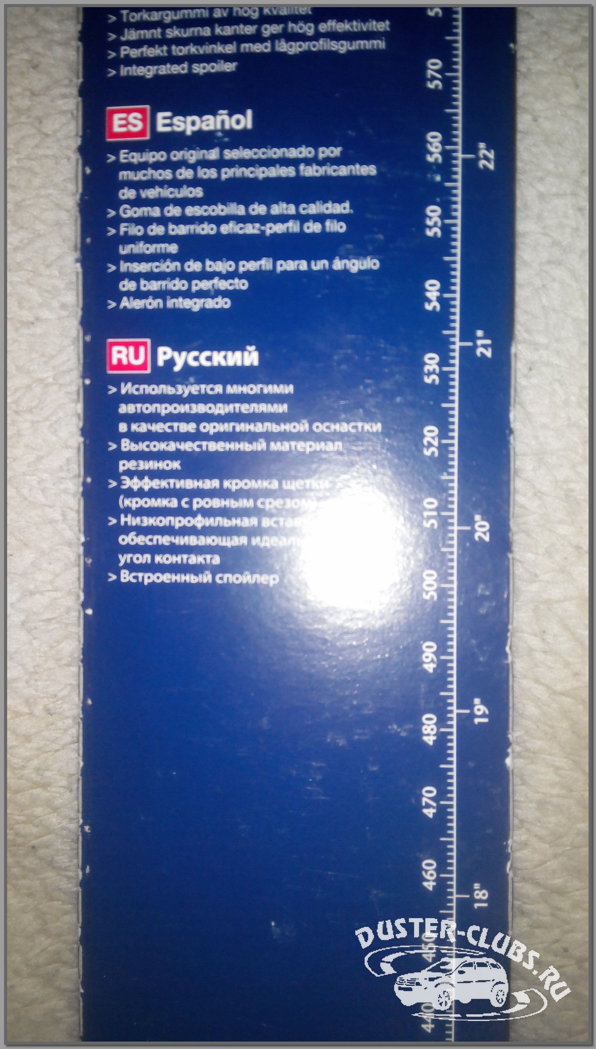

Также приобрел новые бескаркасные щетки. Чистят хорошо. Доволен.

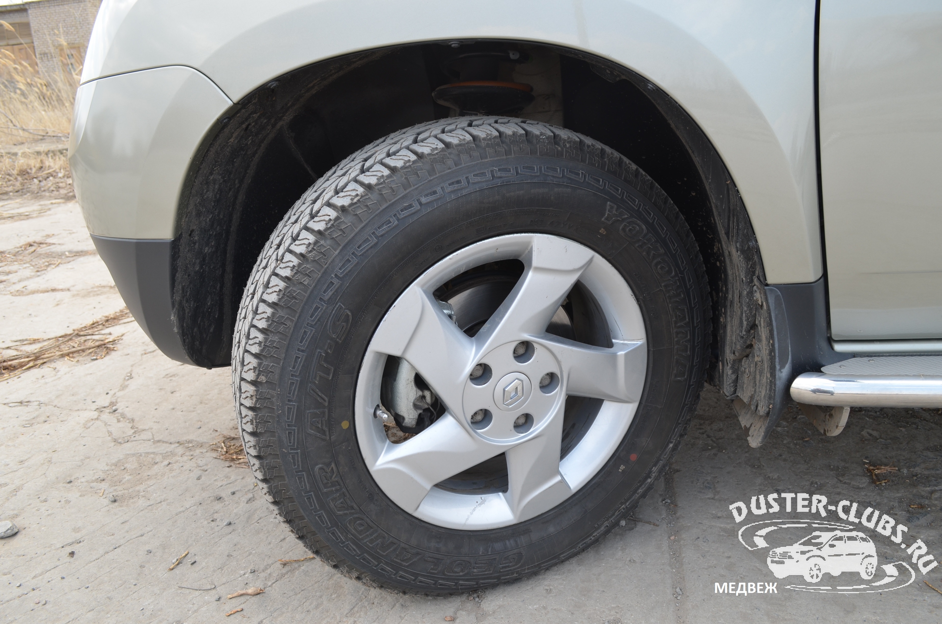

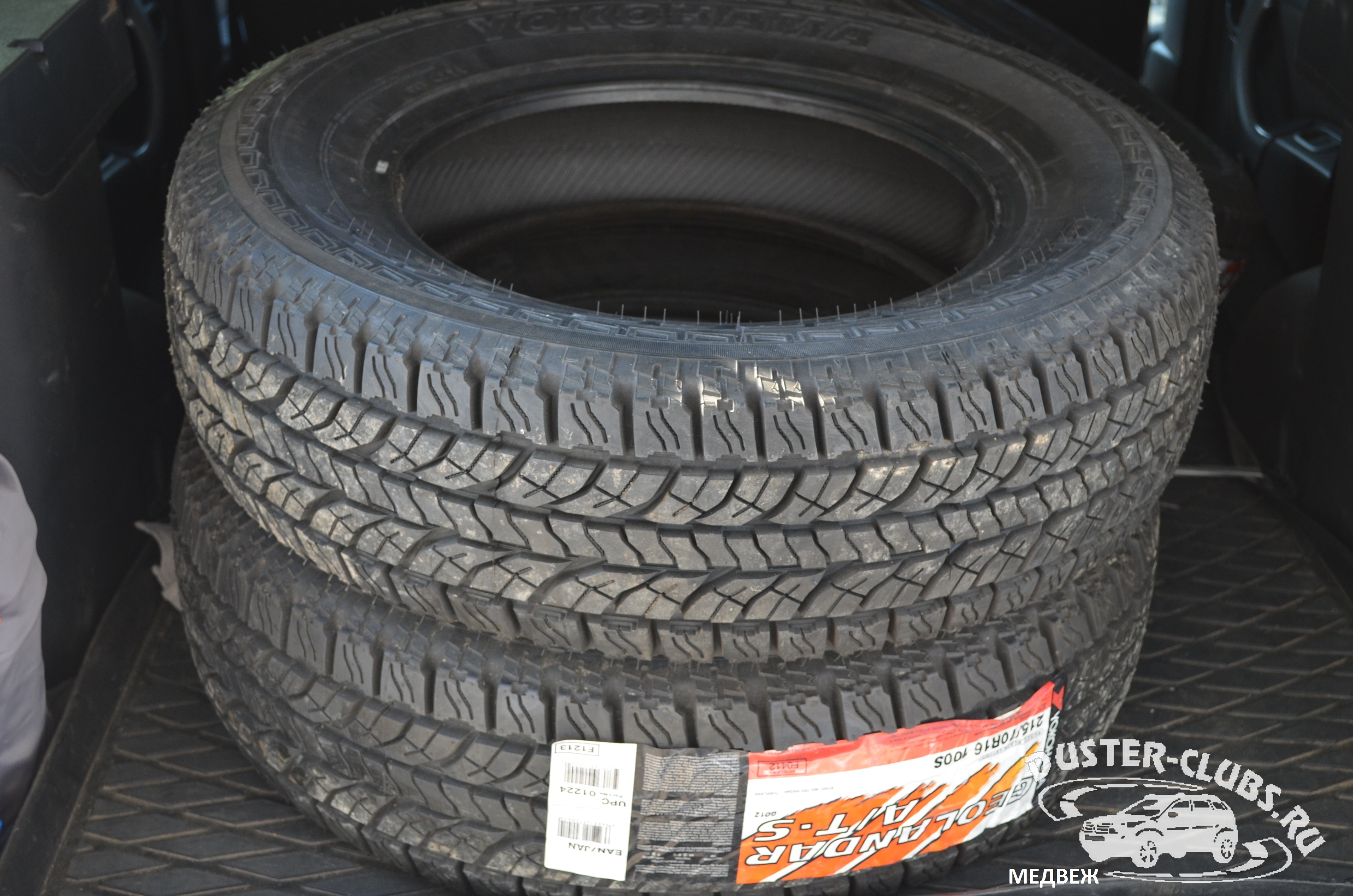

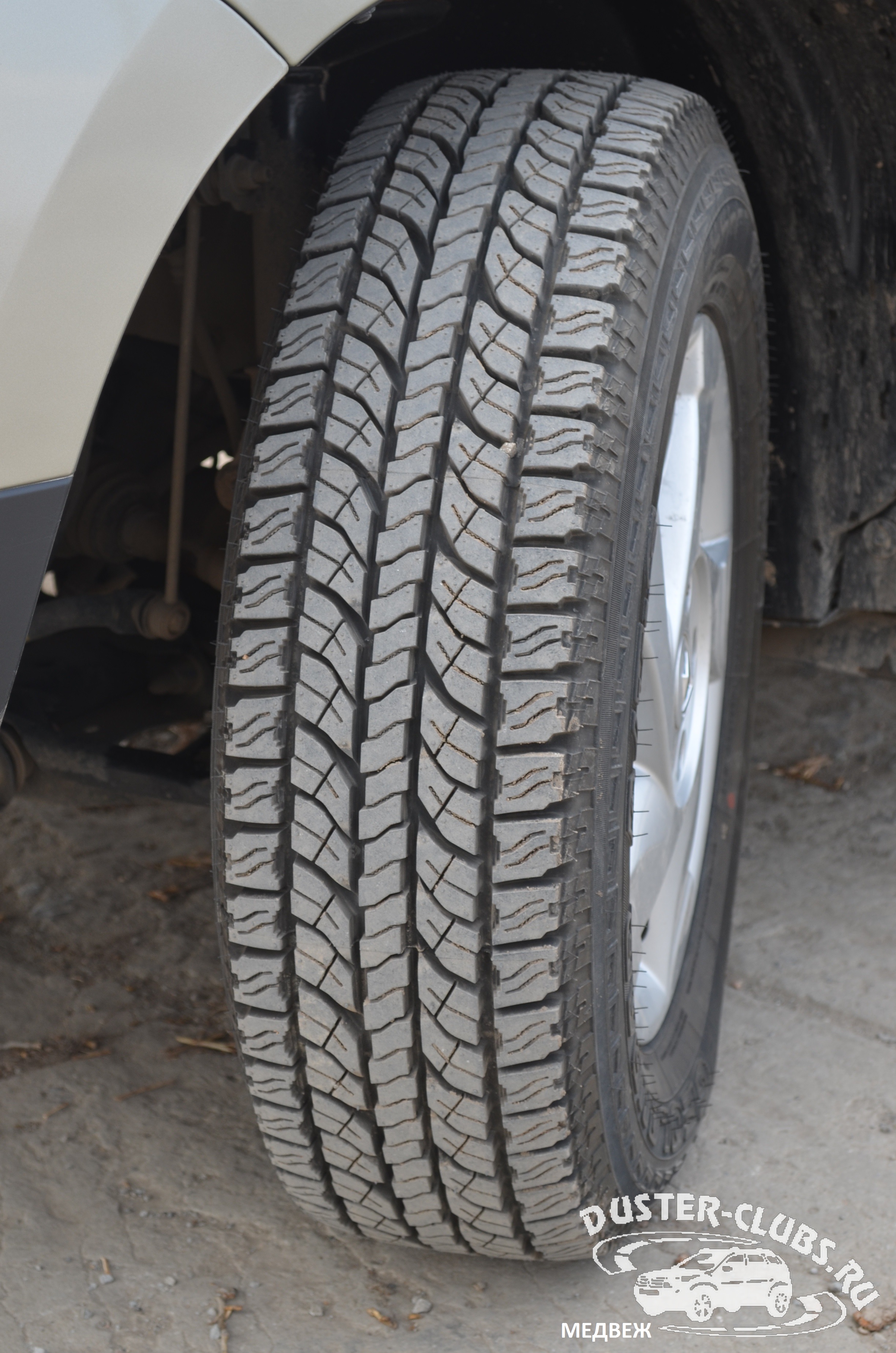

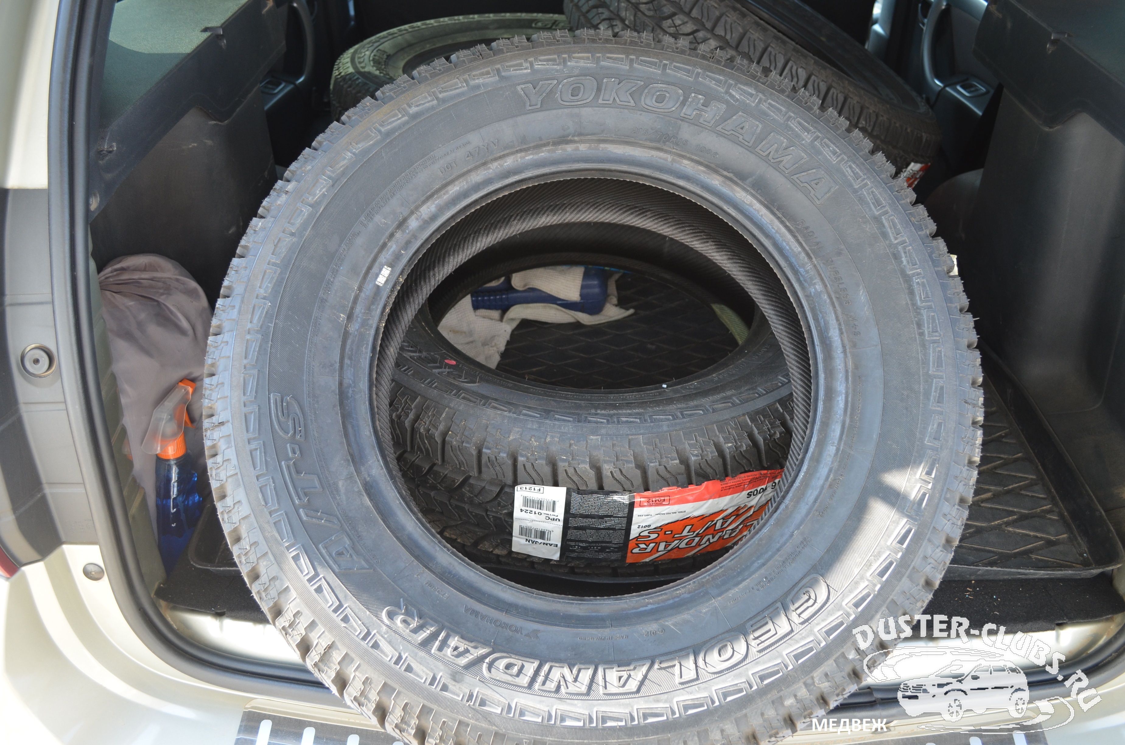

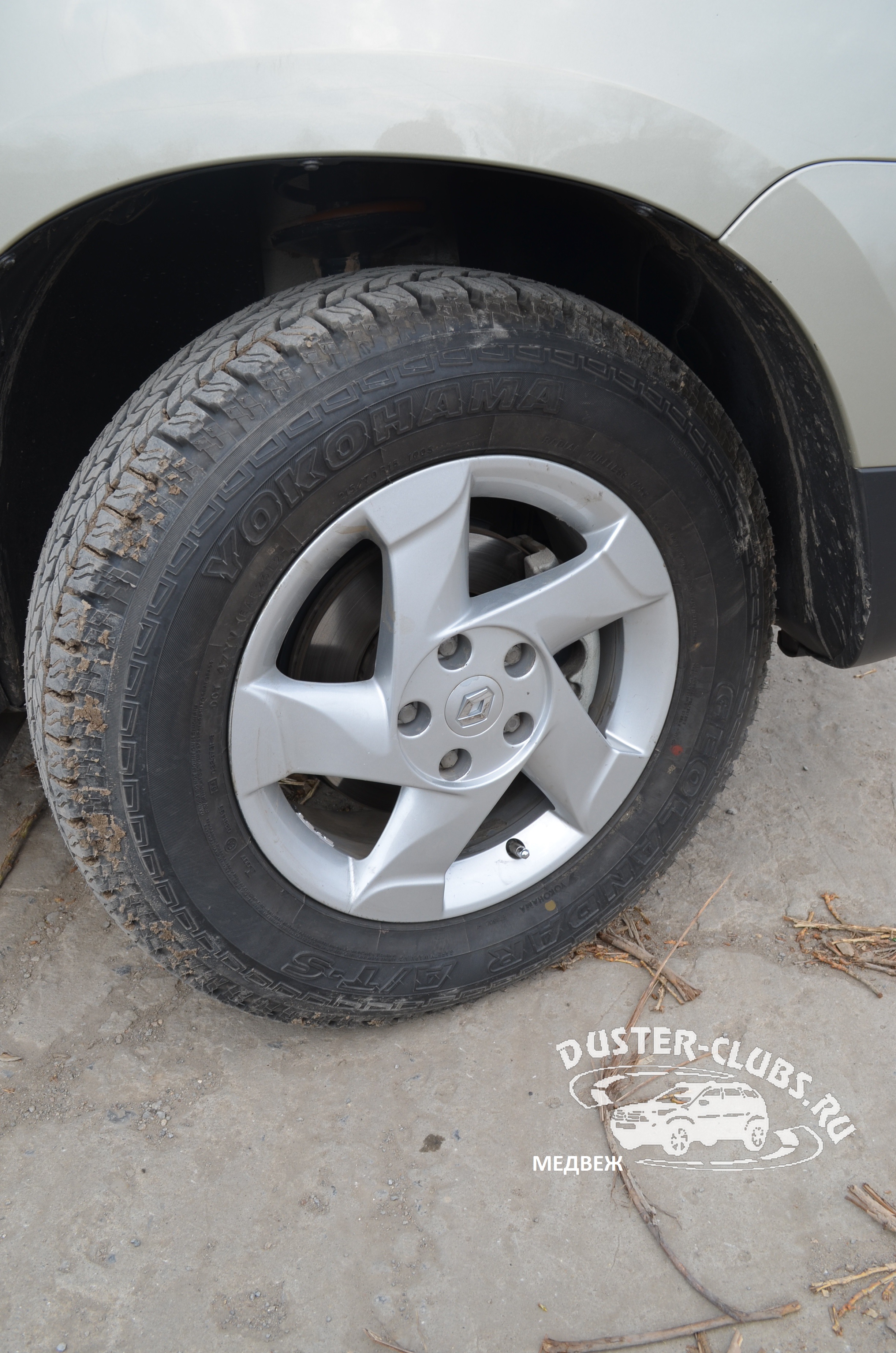

По умолчанию Yokohama Geolandar A/T-S 215/70 R16 100S
Сегодня прикупил резину Yokohama Geolandar A/T-S 215/70 R16 100S

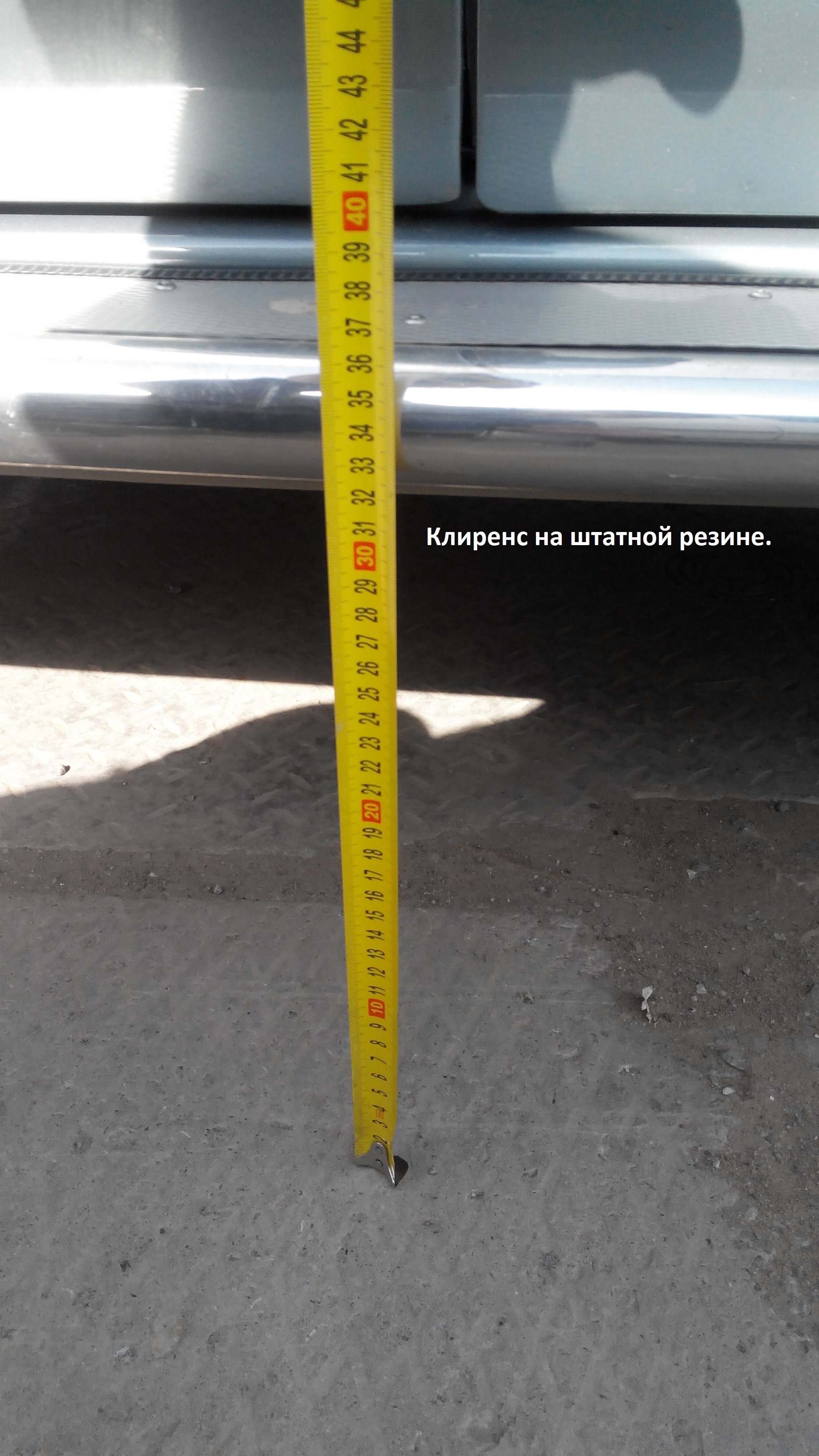

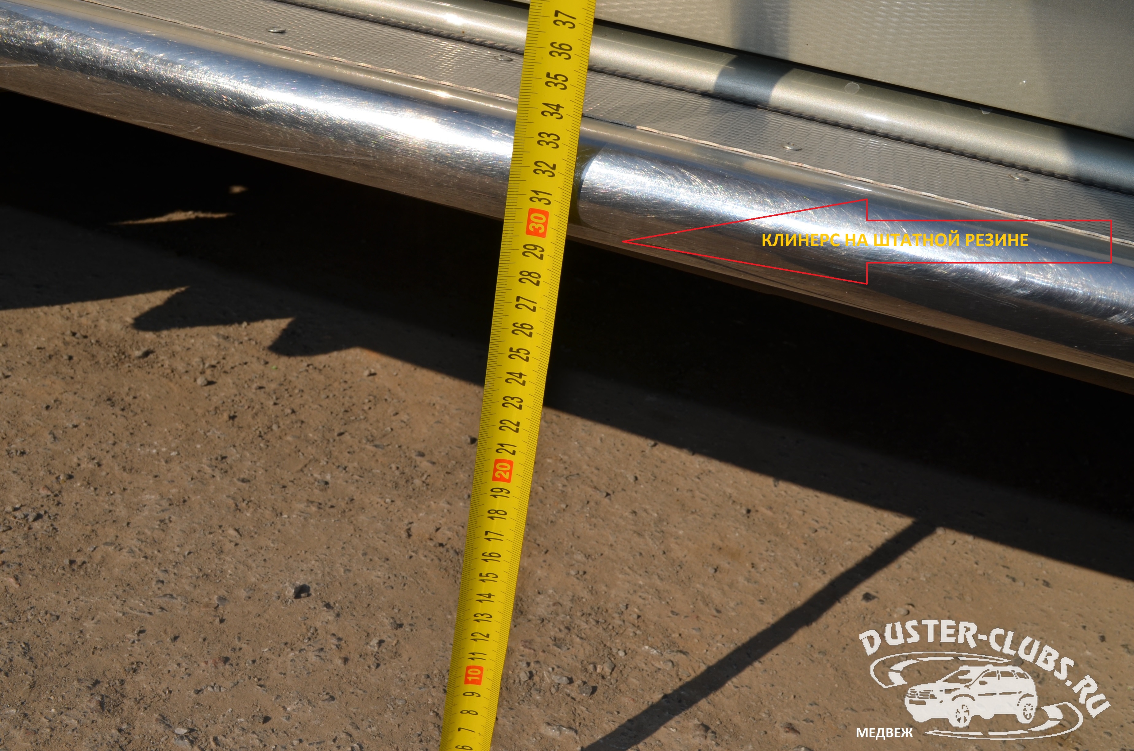

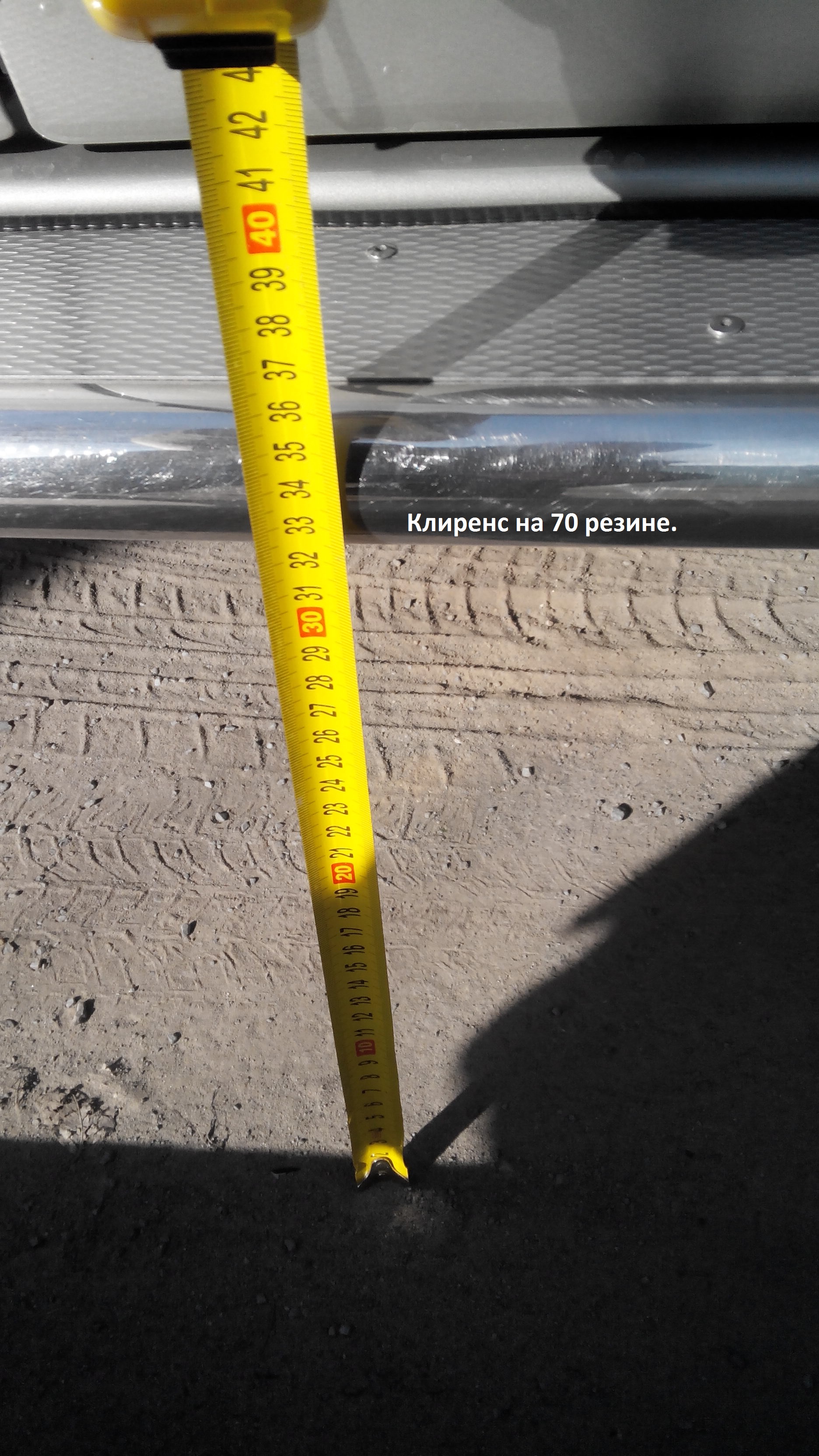

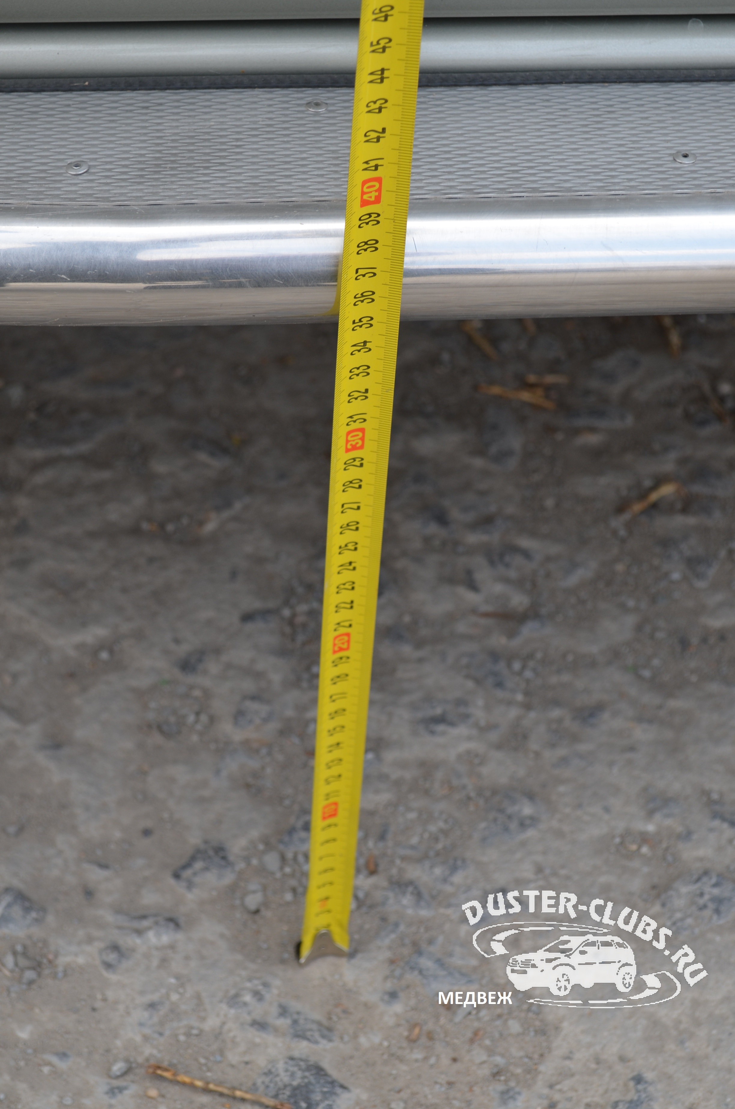

Замерил клиренс на резине со штатным размером.

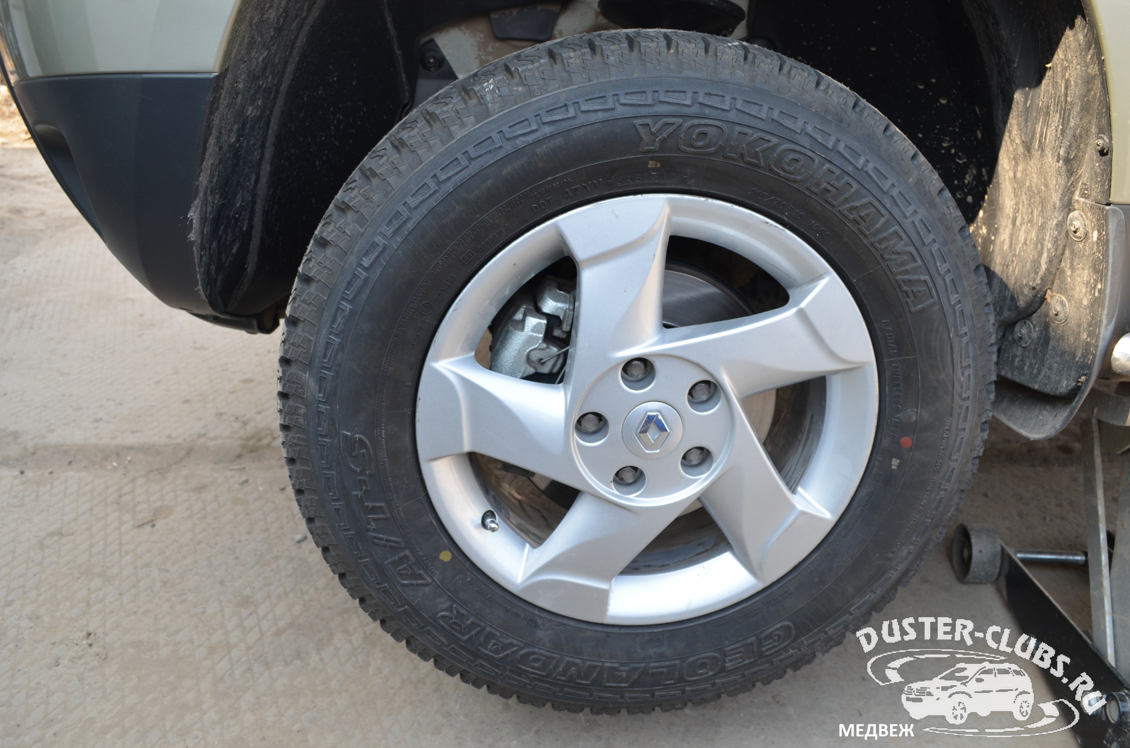

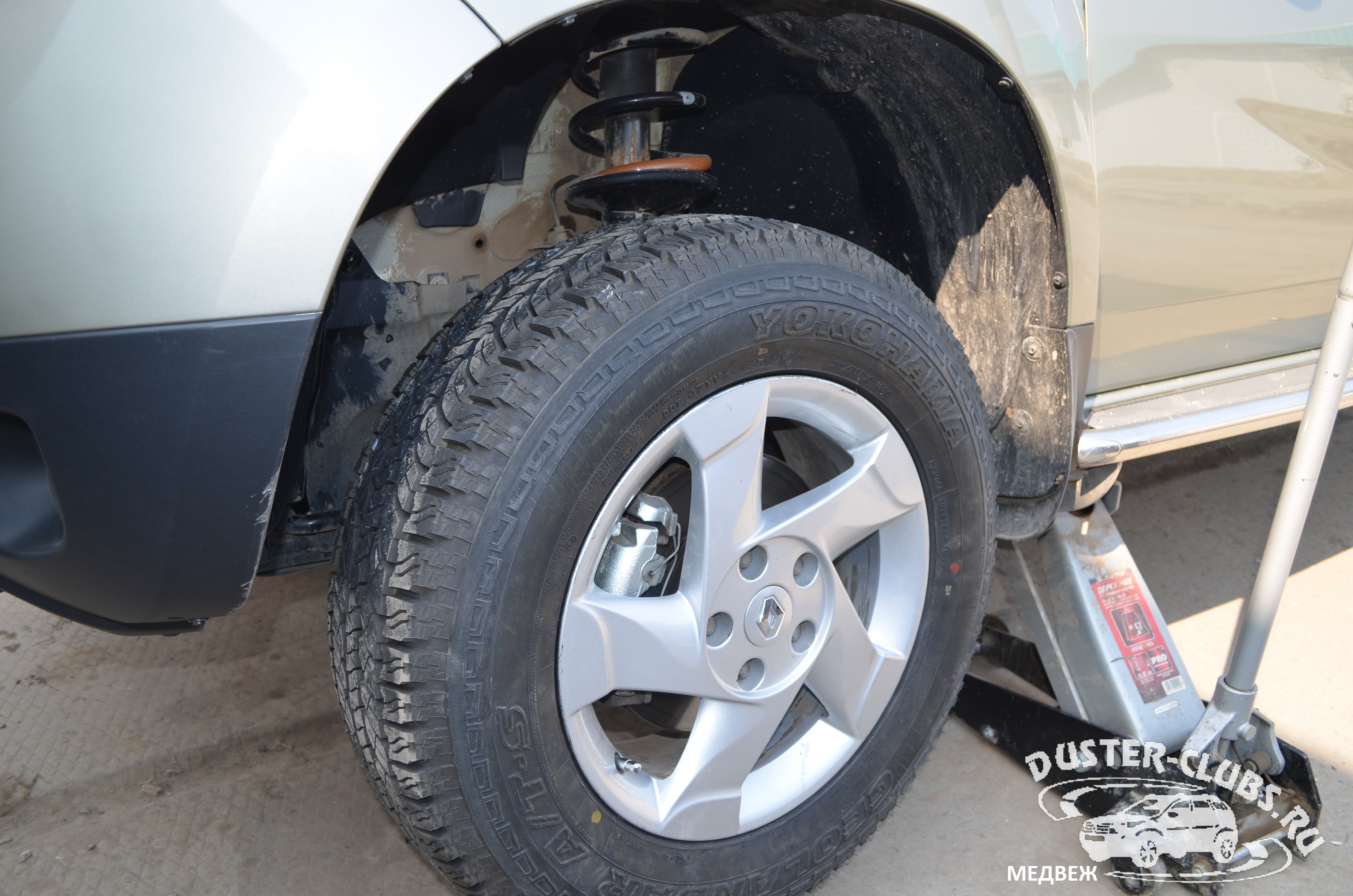

Переобул в новые тапки.
Замер клиренс с установленной новой резиной. Машина стала выше на 1.1 см.
Покрутил колеса до упора влево и вправо. Не цепляют.

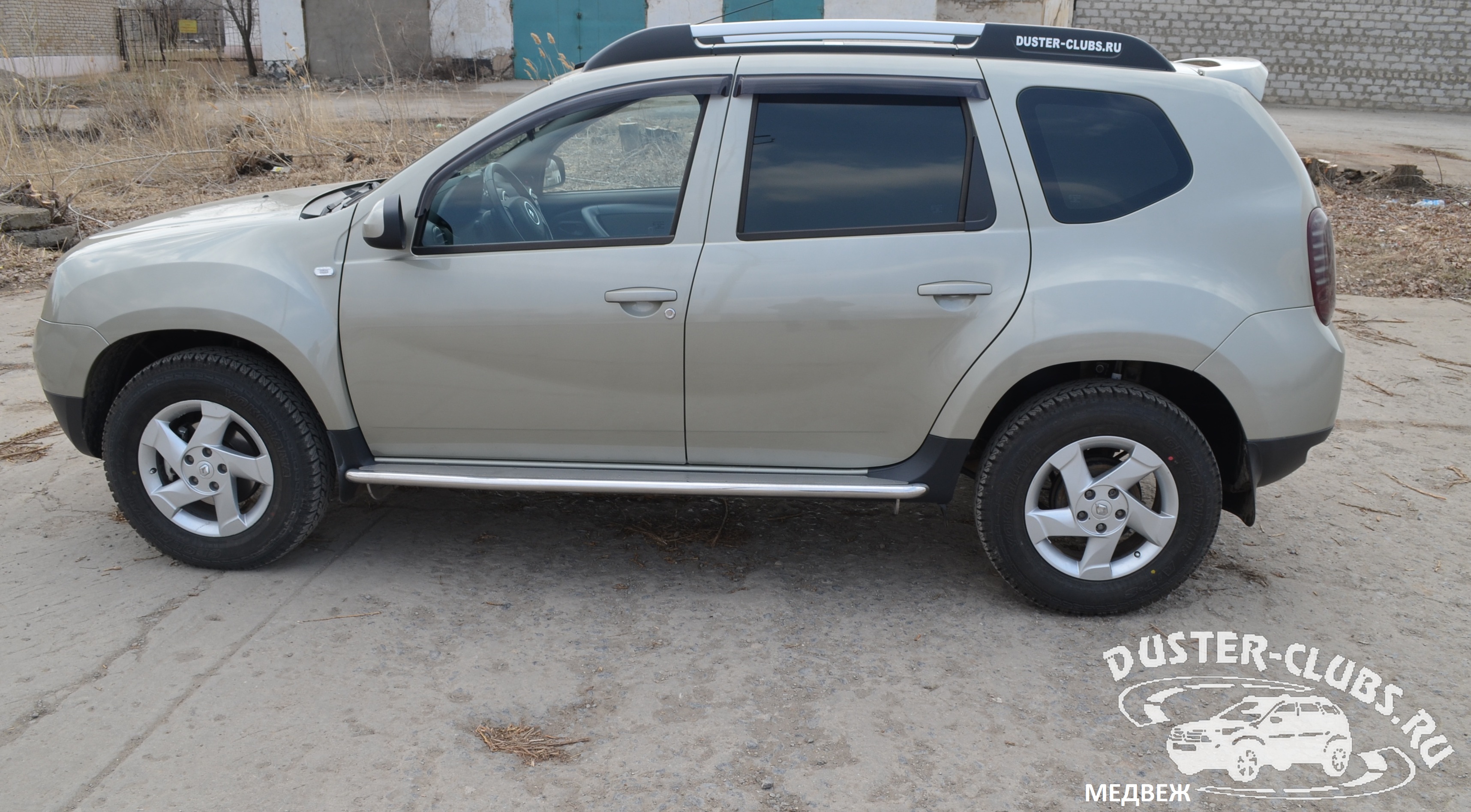

Общий вид машины в новой резине.
Первые ощущения на новой резине.
Машина стала выше. Это видно визуально и при посадке в авто.
Что касается ходовой части. Пока говорить рано. Буду тестить и отписываться.
Единственное , что накачал до давления 2.3. Данная цифиря стоит на резине как рекомендованное давление при полной нагрузки. На данном давлении едет жестко. Попробую сбросить давления до 2.2. А там посмотрим.

Сделай зад 2,1. Или, для большего комфорта можно сделать перед 2,1 зад 1,9. Но мне больше нравится 2,3 - 2,1.
Старый 22.03.2015, 16:10   #6
More, Резина "плавать" не будет на поворотах?
Старый 22.03.2015, 16:20   #7
Сообщений: 33,254
Как раз в поворотах и есть улучшение, по сравнению с одинаковым давлением перед-зад. Я когда Йокогаму поставил, долго эксперементировал с давлением. Не скажу за панацею, но мне больше всего понравилось так.

Я не понял....
На 6 см машина стала выше ?
Валерий-1975 вне форума   Вверх Ответить с цитированием
Старый 22.03.2015, 21:06   #9
Сообщение от Валерий-1975 Посмотреть сообщение
Я не понял....
А диаметр колес на 12 см больше?
Измерение до середины круглый трубы не очень показательно, точнее было бы измерять до и после или до середины колес или до защиты картера по середине, ИМХО.

Это он с домкрата не снял)))

Почём резина вышла ?
17.200р.

Снял)))

Получается так. Ну пусть берем на ошибку минус 1 см. Для достоверности хочу подогнать другой дастер на штатной резине и сравнить ( замерами и фото двух дастеров рядом).
Старый 22.03.2015, 20:57   #12
Валерий-1975, Для интереса замерьте клиренс у своей машине и отпишитесь. Думаю я не ошибся с первым замером. Но второй замер точен.

Вот вам в помощь: http://www.koleso-razmer.ru/calc/
Добавка просвета - 1,1 см.
Старый 22.03.2015, 21:24   #15
Утверждать не буду. Может и накосячил с первым замером. Еще раз замерю клиренс на штатной резине (как найду у кого можно снять замер). Так отпишусь с фото.

МЕДВЕЖ, Андрей а домкрат ставишь в штатное место или за порог поднимаешь авто?
Старый 23.03.2015, 07:27   #19
МЕДВЕЖ, Андрей есть же таблица размерности к клиренсу и к скорости. А замерять ИМХО, не стоит.
Саш. Это все я смотрел и проверял. Мне просто самому интересно, как я мог так ошибиться на целых 6 см. Перед клубнями не удобно. Для себя еще раз все проверю и фотоотчетом отчитаюсь.
На штатное место.

Нашел Дастер как у меня. Разность только в цвете. Все скурпулезно замерил. Признаю свой косяк в первом замере. Машина стала выше чуть больше 1 см.
Как и обещал фотоотчет замеров.
