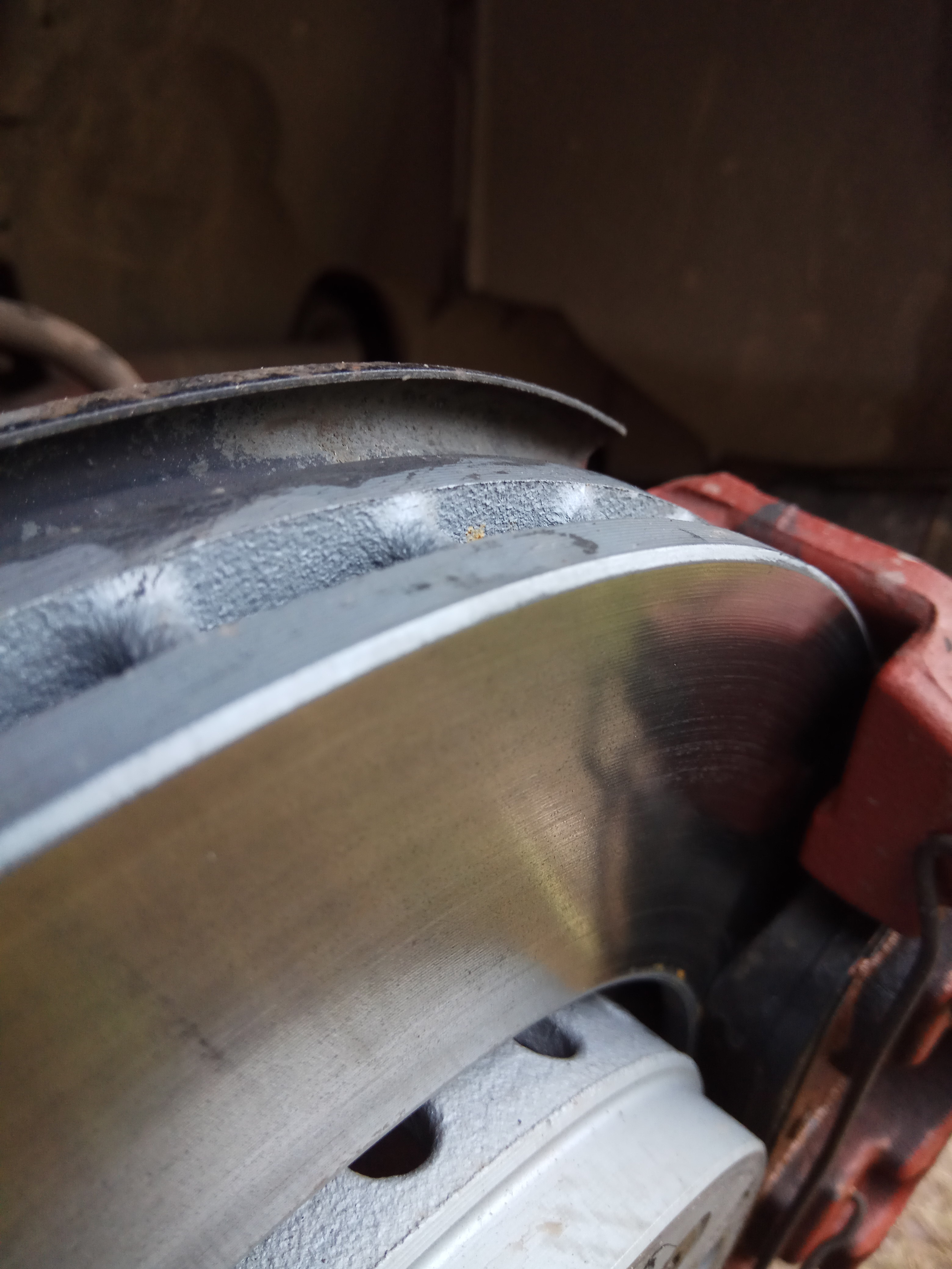

Убирался в гараже и обратил внимание, что на коробке из-под циммерманов про антикор упоминается.

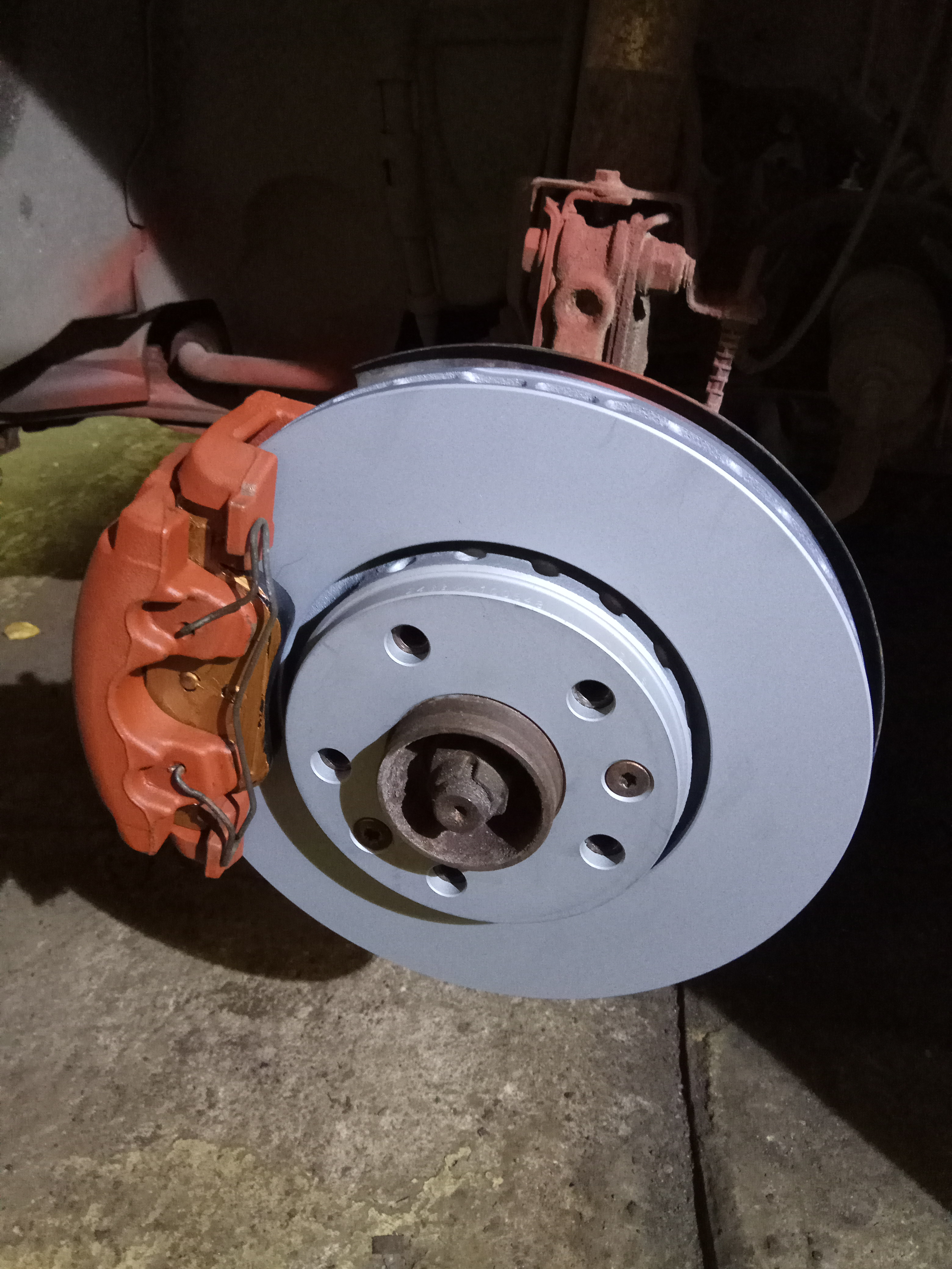

Да и когда выбирал диски, помнил что кто-то писал что ржавкой не покрываются в отличии от стоковых.
Кто менял, - диски других фирм тоже имеют такой специфический цвет как циммеры?

У меня после установки ржавки не было ни пятнышка... естественно это ниразу не показатель без зимы и соли, но на родных ржавчина проступала на рабочей поверхности через день простоя в мерзкую погоду...
Переобувался обратил внимание, что фаска вверху и внизу работает.. мелочь, а приятно

Да, циммерманы не ржавеют. По крайней мере сейчас на плоскости после простоя пару дней ржавчина не проявляется. Стоковый TRW полный шлак в этом отношении, зимой два дня машина постоит - зеркало всё рыжее...

У меня так и было, TRW в плоскости начал изображать "амурские волны"... )))
"Амурская волна " это перегрев диска

Это если поперечная. А у меня продольная.
