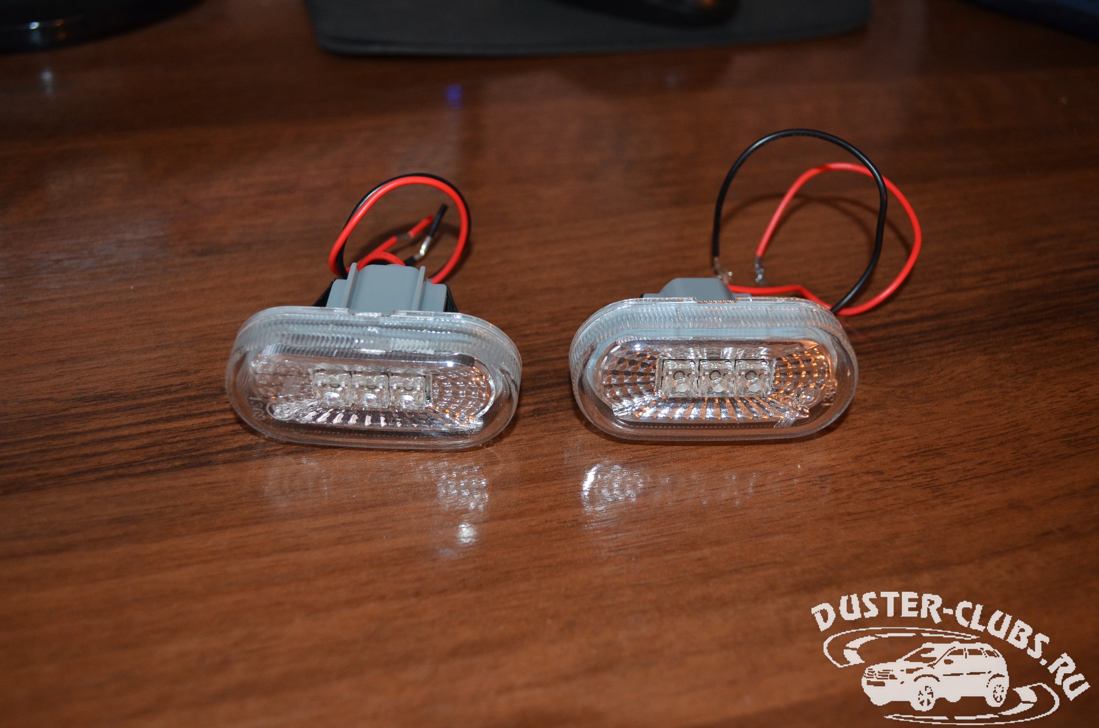

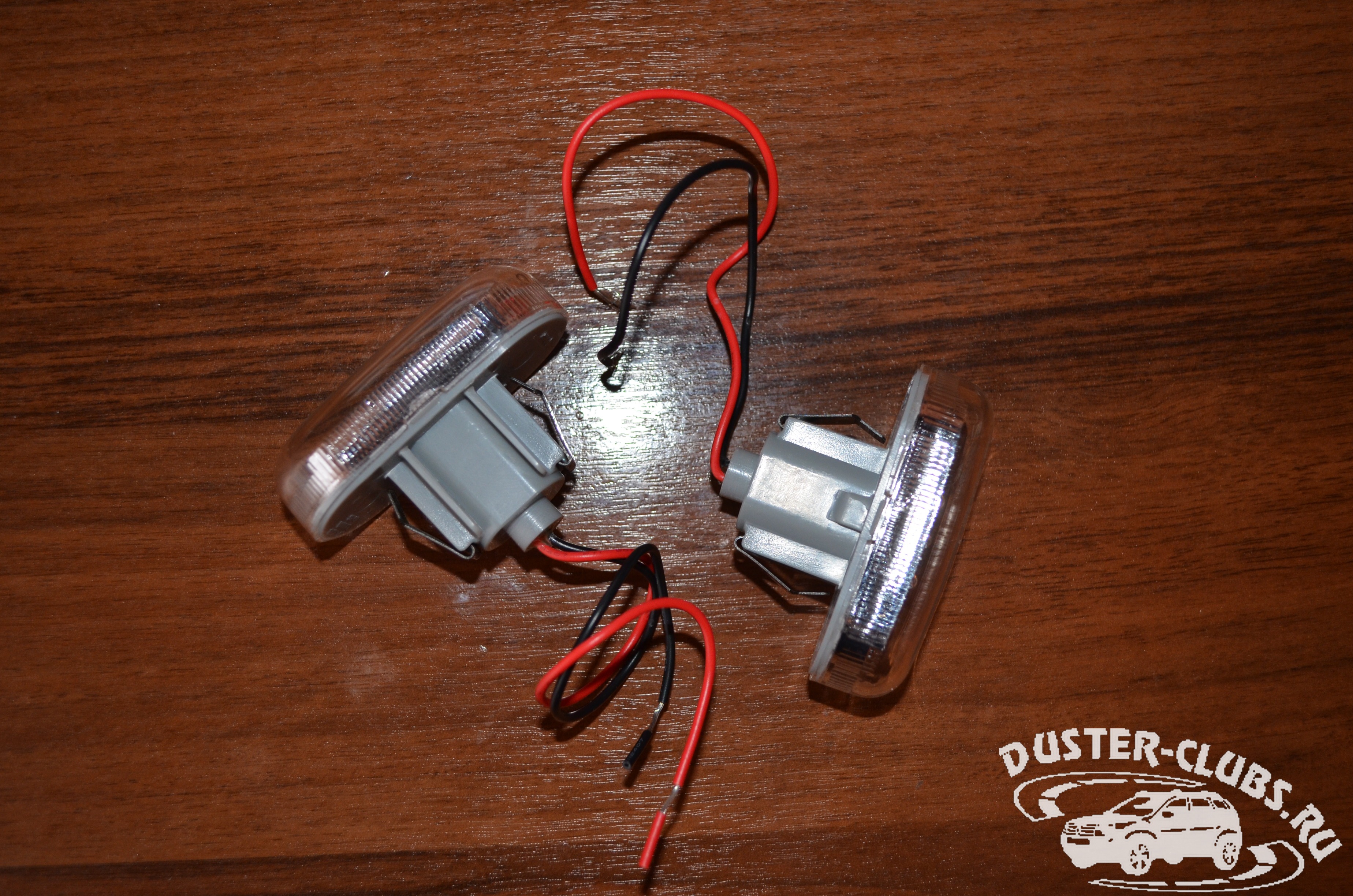

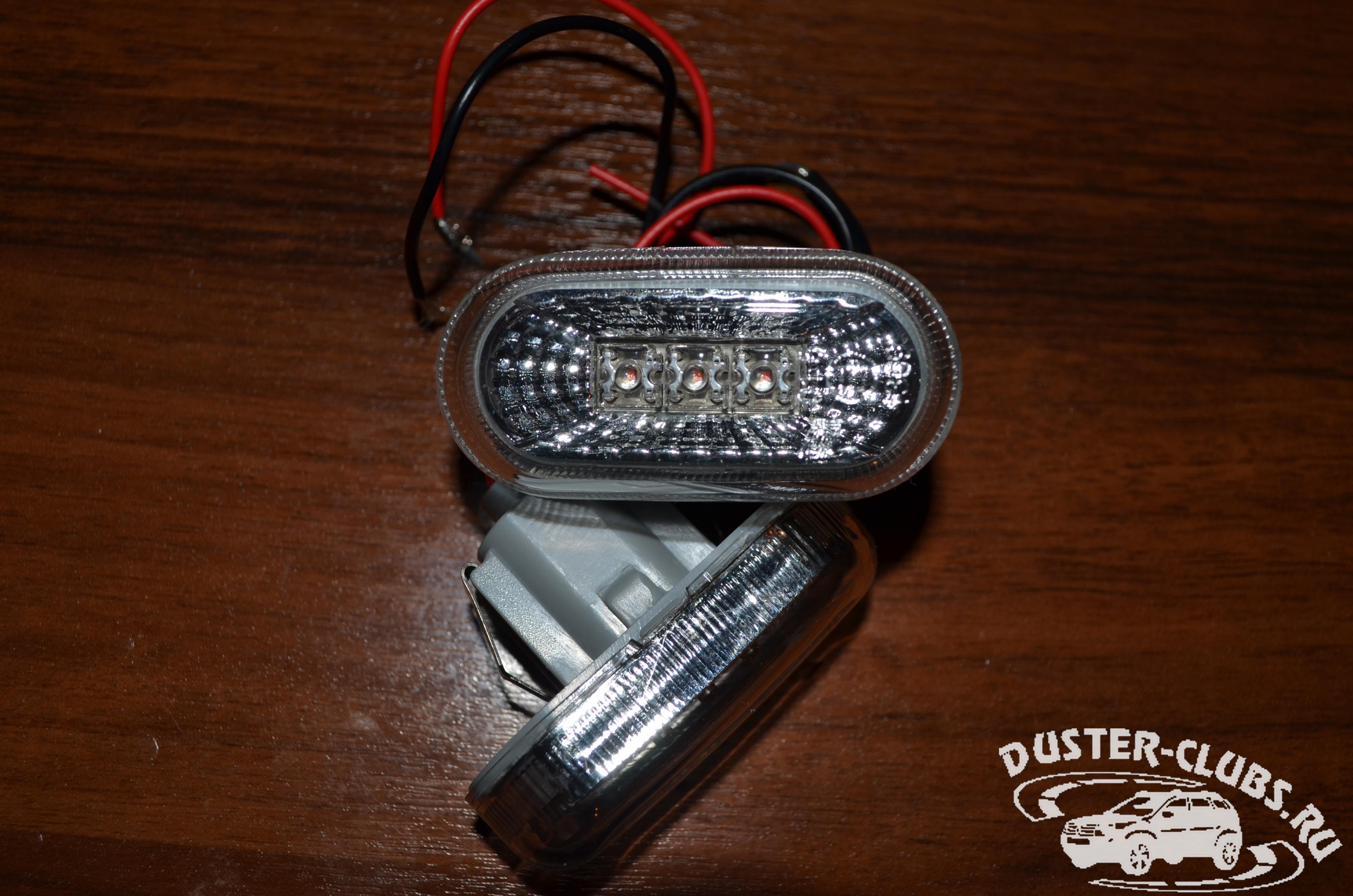

Сегодня от Макса получил посылку с диодными передними повторителями.
Посылка дошла за 16 дней. Все целое. Будет чуть потеплее поставлю.

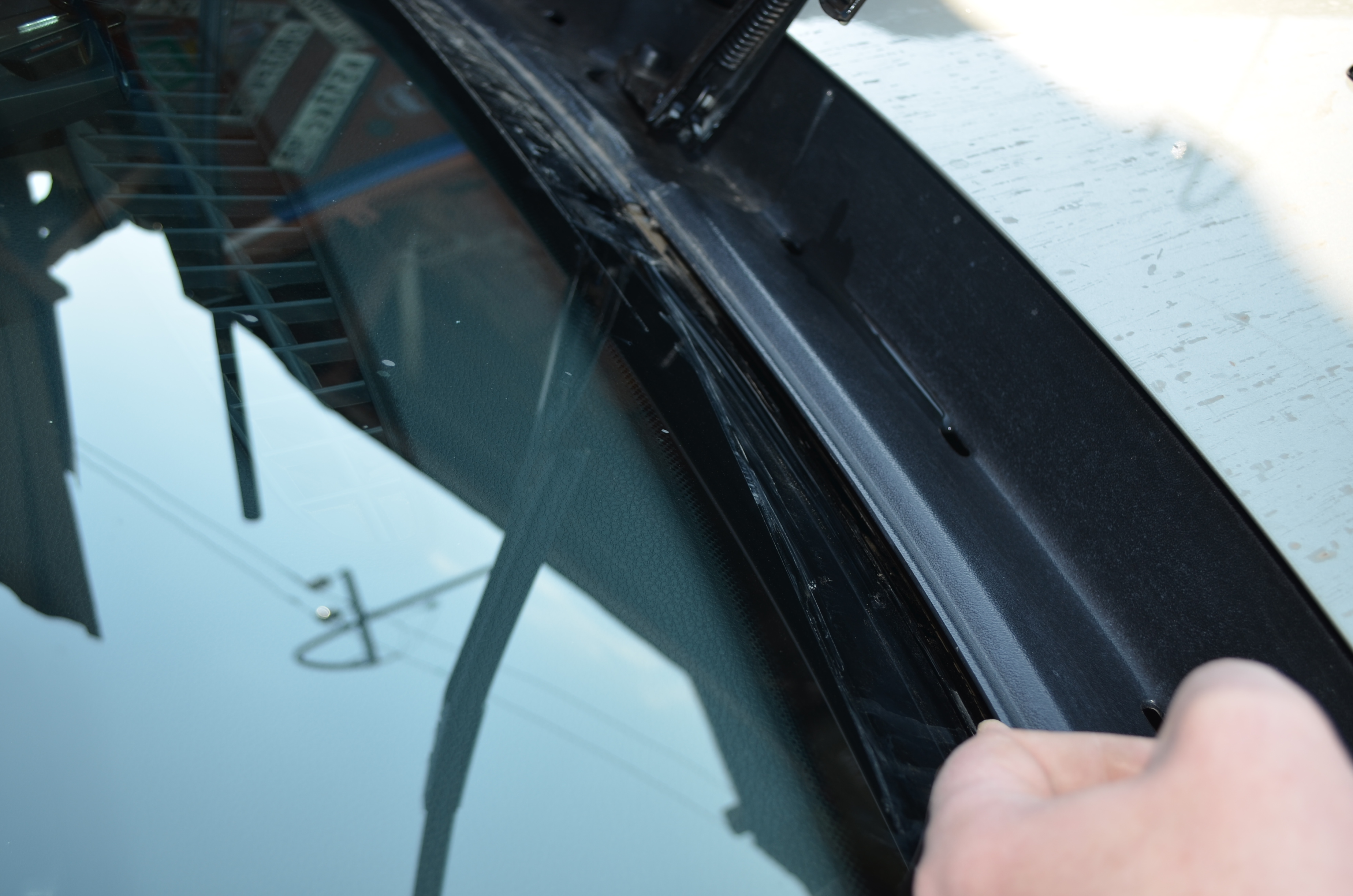

Отклеилось жабо. Прошлым летом переклеивал его два раза. Сегодня пригрело солнышко и опять жабо отклеилось. Все делал по науки-стекло чистое, обезжиренное, скотч качественный. Что еще ему надо?
Начинает такая ситуация немного раздражать.
Обезжиривать не умеешь. )))
Старый 14.03.2014, 15:56   #1015
А как правильно?
Возьми бабский фен и хорошенько прогрей скотч и места сопрягаемых деталей.
Старый 14.03.2014, 19:48   #1017
Андрей, может ещё попробовать применить праймер для скотча, вдогонку к фену или посадить на герметик. Я спрашивал, на герметик можно сажать жабо, только потом снимать и герметик убирать не совсем будет легко.
Сегодня сделал фото места где отошло жабо. Будет чуть потеплее переклею.
