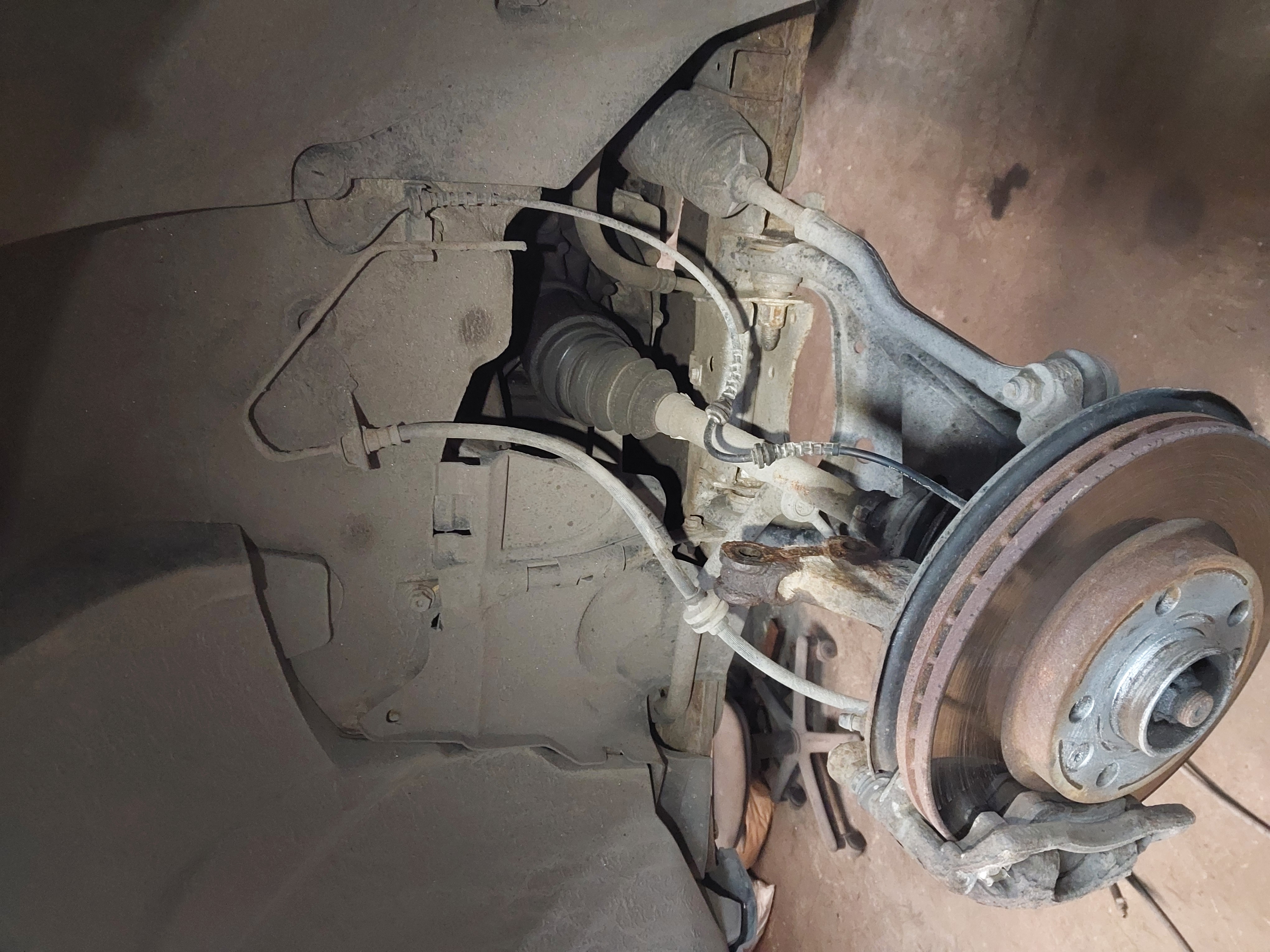

Забыл отписаться. Поменял всё сам. Пружины,стойки,подшипники. Перед и зад. Целый день в гараже

Выехал и на разгоне (вторая передача) появилось лёгкое дрожание в педаль газа
Потом пропадает и никак не проявляет себя.
Фиг знает что это такое.
Поехал на развал,об этом сказал,всё отрегулировали,больше ничего не нашли. Вибрация в педаль не пропала.
Поехал в логан шоп,чтобы посмотрели. Ничего не нашли. Погоняли на завешанной машине,говорят все норм. Протянули еще раз гайки на передних стойках. Задние не трогали. Вибрация осталась. И она такая незначительная и на короткий период разгона.
Пока езжу так.

у меня такое было когда фобосы ставил.
пока не поменял, так и вибрировало немного при разгоне.
это из-за того, что пружины выше, чем штатные и пожёстче.
Старый 25.12.2024, 11:53   #1013
Сообщений: 8,675
Пружины когда усядутся вибрации станет меньше, если усядутся конечно. Тоже самое что у Дмитрия было. Проходили знаем про данную вибрацию. Не победить её, пока перед не просядет.
А так если бесит ставить надо заводские передние пружины - те что сняли.

Ого! Спасибо за ответ! Успокоили. Подумал, что где то не так собрал =)
Да,пружины я купил новые,оригинал,от второго дастера (здесь в теме советовали)
Ну и отлично. Вибрация совсем мелкая,будем ждать когда усядутся пружинки
